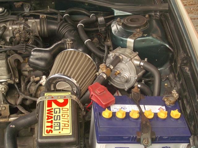

ใช้ แอลพีจี ระบบ ฟิกมิก (มิก25) หม้อต้มยี่ห้อ โทมาเซตโต้ ไม่ใส่แลมด้า ถังเมทเทิลเมทซุปเปอร์ 58 ลิตร เมื่อก่อนตอนใช้น้ำมันเครื่องเดินเรียบดีครับ ติดใหม่ๆ เพื่อความชัวร์ เปลี่ยนหัวเทียนชุดใหม่ 400 บาท ใช้แล้ววิ่งใกล้เคียงน้ำมัน ถึงจะไม่พุ่งปรูดปราดยามแซงมากนัก ก็ไม่แตกต่างเดิมเท่าใด เพราะออโต้ก็ต้องรอรอบอยู่แล้ว ต้นใช้ได้ ปลายก็ไหลลื่นดี 150 ต้องผ่อนลงไม่กล้าเหยียบ อยู่ในระดับพอใจแล้ว ใช้ไปได้สัก 2 อาทิตย์ ติดไฟแดงเหยียบเบรก รอบเดินเบาสวิง 500-800 มีดับ 3 ครั้ง เลยปรับชดเชยรอบเดินเบาช่วยอีกนิด ใช้มาอีก 3 วันไม่หาย เลยล้างปีกผีเสื้อ 300 บาท (เขม่ามาก) ตอนนี้รอบเดินเบานิ่งกริ๊บ (โธ่ปัญหาอยู่นี่เอง) ติดไฟแดงอยู่ในเกียร์ D เหยียบเบรก รอบนิ่งอยู่ที่ 700 ไม่สวิงอีกแล้ว สบายใจเรื่องกลัวว่าจะดับไปได้แล้ว ปลดเกียร์ว่างรอบจะอยู่ที่ 900 กว่าๆ
อัตราการบริโภค ใช้น้ำมัน ในเมือง 8 กม/ลิตร นอกเมือง 10 กม/ลิตร
พอใช้แก๊สบริโภคดังนี้.....(ราคาแก๊สลิตรละ 10.90 บาท )
นอกเมืองวิ่งเข้ากทมฯ 120-140 กม/ชม เฉลี่ยไป-กลับ ตก 9 กม/ลิตร หรือกม.ละ 1.20 บาท
ในเมือง จากบ้านชานเมือง 6 กม วิ่งเข้าเมือง วนเวียนในเมืองทุกวัน แก๊สเกือบหมดถัง ตก 7.22 กม/ลิตร หรือกม.ละ 1.50 บาท
ขอถามท่านผู้รู้ว่า
........เดินเบาถูกต้องหรือยัง?...หรือต้องปรับอะไรเพิ่มเติมอีกหรือไม่ครับ?....การบริโภคกินมากไปไหม?..
