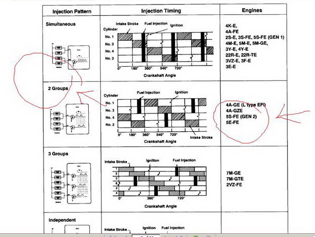

       เรื่องมีอยู่ว่า ไปติดหัวฉีด Autronic ที่ร้านดังรถเยอะมาครับ
เครื่องยนต์รถของผมเป็นแบบ 4 สูบ 2.2 ลิตร (5s-fe) ซึ่งเข้าใจว่าฉีดน้ำมันพร้อมกันครั้งละ 2 หัว ช่างบรรจงเลือกใช้ Jet18 พร้อมจูนอยู่กับที่เพื่อให้วิ่งได้
ผล : วิ่งได้ครับ แต่เป็นแบบ เรื่อยๆ แต่ค่อนข้างกินเก่ง ไม่ประหยัดเท่าที่คิด
คำถาม
ผมดูข้อมูลที่ได้จากการทำ Autotune จากโปรแกรมแล้วสงสัยเกี่ยวกับวิธีการฉีดน้ำมันและแก็สว่าภาพที่โปรแกรมแสดงให้เห็นนั้น ขัดแย้งกันหรือถูกต้องแล้ว จึงเกิดคำถามดังนี้
ผลการตรวจสอบการฉีดน้ำมัน โปรแกรมแสดงให้เห็นดังรูป
 จาก หาข้อมูล
