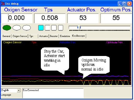

ออกซิเจนเซนเซอร์เสีย หรือกล่องแลมด้าเสีย
จาก GOLF LPG
อังคารที่ , 18/9/2550
เวลา : 17:31
202.183.203.229
อ่านแล้ว = 7851 ครั้ง
       Folk Golf + Lampda "Magic"

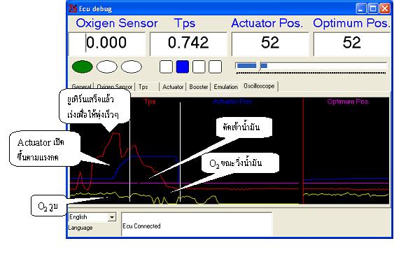

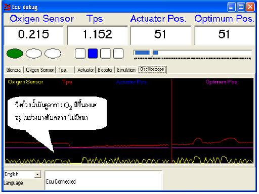

บางวันออกซิเจน(เส้นสีเหลือง)นิ่งมาก ไม่ว่าจะกดหรือปล่อย เสต็ปปิ้งวาล์ว(เส้นสีน้ำเงิน)ก็ขยับน้อยมาก ตามรูปที่ 1

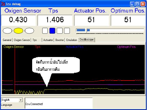

บางวันออกซิเจน(เส้นสีเหลือง)ขึ้นลงปกติ เสต็ปปิ้งวาล์ว(เส้นสีน้ำเงิน)ขึ้นลงใกล้เคียงเส้นOptimun ตามรูปที่ 2
รบกวนผู้มีประสบการณ์วิเคราะห์สาเหตุและวิธีแก้ให้ด้วยครับ
