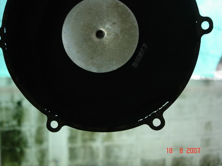

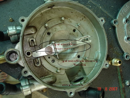

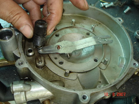

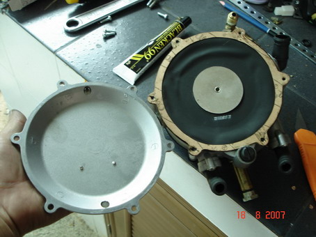

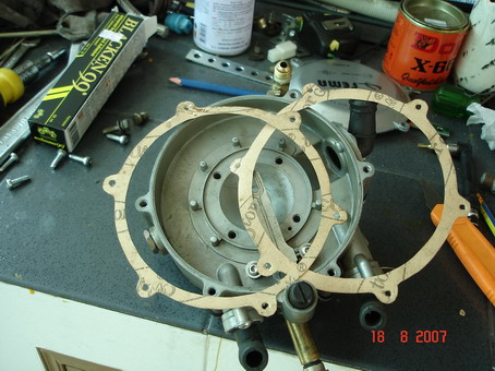

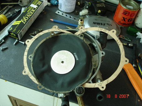

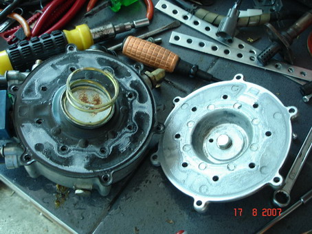

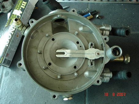

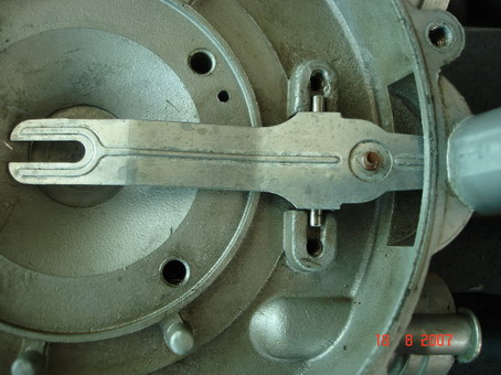

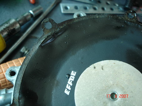

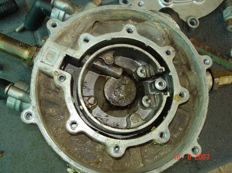

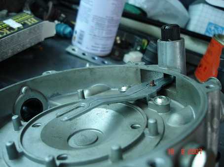

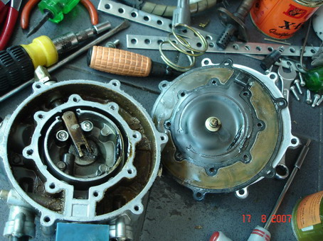

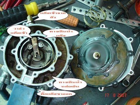

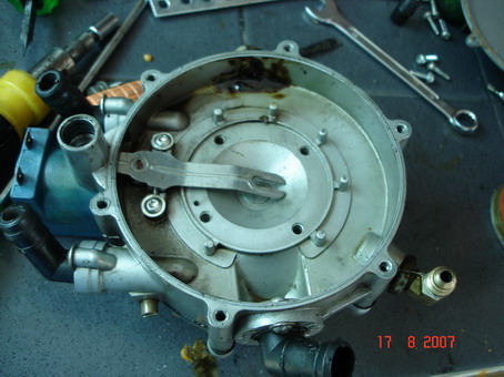

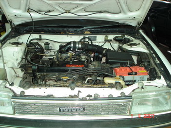

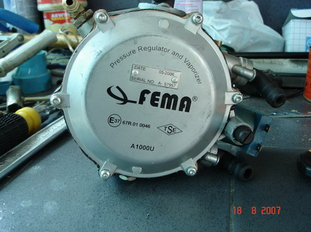

       เหตุ ติดแก๊สมา 1 ปี 32000 กม.
เช้าหรือเครื่องเย็น ติดยากมาก ติดแล้วออกรถ ดับ ต้องอุ่นเครื่องก่อน จน เกย์ความร้อน ถึงปกติ กลางๆ เครื่องจึงนิ่ง และ ออกวิ่งได้
สิ้นเปลืองแก๊สมาก จาก 9-10 กม/ลิตร เป็น 7-8 กม./ลิตร
แก้ไข

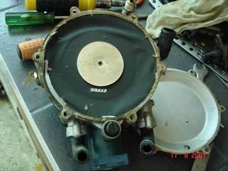

ผ่าหม้อ มาล้าง วิเคราะห์ แก้ไข ปรับแต่ง
ผลเสีย

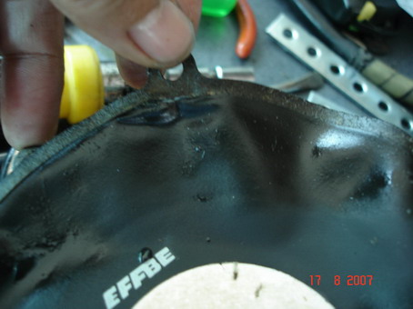

ไดอะแฟรม ขาดขณะรื้อ หรือขาดมาแล้ก็ไม่รู้
ผลดี เมื่อแก้ไขแล้ว
ประหยัดมาก เช้าติดเครื่องง่าย เหมือนน้ำมันทุกอย่าง happy
