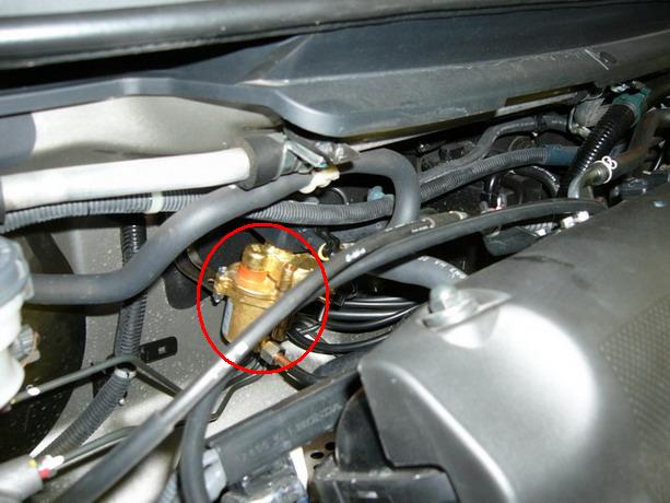

ติดแล้ว LPG หัวฉีด Easy Jet VIR II กับ Honda City ZX VTEC รุ่น V ปี 07 ออกมา 2 อาทิตย์ วิ่งไป 2000 กิโลเมตร เอง
จาก เจน
พุธที่ , 29/8/2550
เวลา : 09:12
203.185.69.34
อ่านแล้ว = 15096 ครั้ง
       สรุปว่า ผมไปติดมาแล้ว แหะๆ คิดอยู่นาน เลยเอาซะเลย เสี่ยงมากๆเลยครับ เสียวไส้
Honda City ZX VTEC รุ่น V 07 ออกมา 2 อาทิตย์ วิ่งไป 2000 กิโลเมตร เอง
ป้ายแดงเฉียบ แบบว่าลงทุนเจาะรถติดเกจวัดก๊าซเลย เพราะคิดว่าจะต้องใช้อีกนาน เอามันให้เนี๊ยบเลยดีกว่า
ส่วนเวลาขายตอนนั้นก้อ ช่างมันและ คิดว่าคงใช้มันคุ้มแล้วครับ
เป็น ยี่ ห้อ Easy Jet VIRII เอิ้กๆ
อยากลองของใหม่อ่าครับ (มันก้อไม่ใหม่เท่าไหร่หรอก) มันเป็นของตะกูล Auto Gas อะครับ
หมดไป 31400 บาท (Autronic ก็มีครับ ราคาเท่ากัน AG ก็มีครับ ถูกกว่านิดนึง)
แต่ว่าตัวถังเป็นของไทย (สยามแก๊สมั้ง) ไม่ใช่ของนอก แง๋วๆ ไม่น่าเลย
แต่เอาวะเติมได้เก็บได้ไม่ระเบิด ใช้ได้ก้อโคแล้ว
หัวมัลติวาวล์ Tomasatto ใช้หัวฉีด Easy Jet size 15
เพิ่งไปติดมาเมื่อตอนบ่ายนี้เลย นั่งดูเขาติดตั้งไปด้วย เสร็จจนจ่ายเงินก้อ 1 ทุ่ม ร้านตรงรามอินทรา 65
คนมาติดเยอะเหมือนกันครับ ช่างก้อเยอะดี รุ่มกานแหลกเลย มันเลยเสร็จเร็วแหะๆ
ก้อโอเคนะครับ ใช้ได้ แต่อาจจะไม่ดีเลิศในเรื่องความเนียบในด้านหลังรถ แต่หน้ารถตัวถัง ติดแล้วถ้าให้คนมาดู แบบผ่านตาจะไม่เห็นเลยว่าติดอะไรไป เอิ้กๆ
แต่ว่าแซดนิดนึง เบาะกำมะยี่ตรงคนขับผมเปื้อนไปหน่อย เพราะช่างเขาไม่ได้รองผ้ายาง
ไว้ผมว่างจะถ่ายรูปรถผมมาให้เพื่อนๆดูกันนะครับ
ตอนนี้ อยู่ในช่วงทดลองใช้ครับ วิ่งกลับมา คลองรังสิต 50 กว่าโล ก้อยังโอเคอยู่ ลองวิ่งขึ้นไปถึง 120 กม/ชม. แล้ว
แต่สูงถึง 160 ยังไม่ได้ลอง เพราะขับตอนกลางคืนแล้ว แล้วไม่ได้ขับบนทางด่วน รถเลยเยอะ เร็วมากมะได้
ไว้จะลองทดสอบมาให้ดูครับ เติมก๊าซเต็มถังเลย แบบว่าเติมปั๊บวัด กม.เลย
ความรู้สึกเมื่อเทียบกับน้ำมันตอนนี้ รู้สึกว่านิ่งดีไม่แตกต่าง เงียบเหมือนไม่ได้ติด
ส่วนเวลาสตาร์ทผมก้อหลอก ECU โดยเร่งคันเร่งก่อนเคลื่อนที่ อยู่ในเกียร P ออโต้อะครับ
มันก้อตัดไปใช้ก๊าซเลยแหะๆ ไม่รู้มันจะพังไหม เอิ้กๆ แต่เห็นพี่ที่ทำงานผมเขาบอกว่าเขาทำงี้ตลอดเลย ไม่เห็นเป็นไร เลยทำมั้ง อิอิ
พังมาละซวยแน่เลยตู
พอตอนเช้าของวันนี้ ผมก้อเสียวๆว่าจะสตาร์ทติดไหม
และแล้วก้อเป็นไปตามที่คิด คือ ติดปกติ ฮาๆ ครั้งเดียว
เสียงเป็นปกติ แต่ว่า ปัญหามันอยู่ตรงที่
พอผมจะหลอกมันอีกครั้งโดยกดคันเร่งให้ไปที่ 2000 รอบ
มันดันไม่เปลี่ยนไปใช้แก๊สแฮะ มันเป็นไรหว่า กดไป 3 ครั้ง เฉยเลย
แต่พอขับไปซักพัก รอบถึงมันก้อมาของมันเอง งงละสิทีนี้ ECU ฉลาดขึ้นรึไงหว่า
หรือว่ามันยังไม่ร้อนพอก้อไม่รู้ เพราะเมื่อคืนฝนตกทั้งคืนเลย เกี่ยวไหมละเนี๊ย
แต่ก้อวิ่งมาเป็นปกติ เหยียบไปถึงร้อย เพราะทางมีให้เหยียบแค่นั้น วิ่งขับมาทำงานอะครับ
ไว้มีอะไรเพิ่งเติมจะเอาข้อมูลมาโพสให้เพื่อนๆอ่านอีกทีนะครับ
ไว้จะเอารูปมาลงให้ดูนะครับ
ใครเคยติดมามีปัญหาอะไรบอกกันด้วยนะครับ จาได้ระวัง
