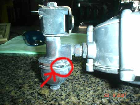

รถผมเกิดไฟไหม้ที่ห้องเครื่องเมื่อปลายอาทิตย์ก่อนครับ
เหตุเกิดจากตอนกลางคืนลืมเปิดไฟในรถไว้ทั้งคืน
เช้ามาจะไปทำงานสตาร์ทรถไม่ติด เนื่องจากแบตไม่มีไฟ
ผมจึงเดินไปท้ายรถปิดวาล์วถัง (ถังสหมิตร วาล์วทอง)
แล้วจึงไปร้านแบตแถวบ้าน ขอยืมแบตสำรองที่ร้านมาเปลี่ยน
แล้วก็นำแบตของผมไปชาร์ตไฟ หลังจากชาร์ตเสร็จ
นำแบตรถผมที่ชาร์ตเสร็จมาติดตั้ง แล้วก็สตาร์ทด้วยระบบน้ำมัน
สตาร์ทติดครับแล้วก็กำลังจะขับเคลื่อนออกจากร้าน
คิดได้ว่าวาล์วถังแก๊สยังไม่เปิด
จึงจอดรถใส่เบรคมือ เดินไปท้ายรถแล้วเปิดวาล์วถัง
ขณะที่หมุนวาล์วไปได้เกือบสุด มีเสียงดังปุ๊ที่หน้ารถ
เสียงเด็กที่ร้านแบตบอกว่า "พี่รถพี่ไฟไหม้"
ผมจึงปิดวาล์ว รีบวิ่งไปเปิดประตูหน้ารถ แล้วดับเครื่อง
ตั้งสติรออีกประมาณ 10 วินาที เพื่อให้แก๊สหมดไปจากท่อใต้รถ
แล้วจึงเปิดกระโปรงหน้ารถแบบค่อยๆ เปิด (ตอนนั้นกลัวมันระเบิดมากครับ)
ปรากฏว่า มีไฟไหม้ที่บริเวณโซลินอย และปลอกสายไฟบริเวณรอบข้างหม้อต้ม
และบริเวณใกล้เคียง เด็กในร้านแบตเอาที่ดับเพลิงมาฉีดให้ แล้วไฟก็ดับลง
ตอนนั้นตกใจมากๆ แต่พยายามตั้งสติให้มากที่สุด
หลังจากไฟดับลงสักครู่ ตรวจสอบความเสียหาย พบว่าเป็นที่ปลอกสายไฟ
และหม้อต้มเสียหาย จึงลองสตาร์ทด้วยระบบน้ำมัน
ปรากฎว่าติด จึงทำการขับออกไปที่เพื่อจะนำไปซ่อมบำรุงต่อไป
ที่มาโฟสไว้ไม่มีจุดประสงค์จะมาทำให้พี่น้องชาวแก๊ส
"กลัว" นะครับ เพียงแต่ผมอยากให้เป็นช้อมูลไว้ครับ เพื่อความปลอดภัยของทุกคน
และคนรอบข้าง ผมเองก็ไม่มีความรู้ว่ามันเกิดขึ้นได้อย่างไร
- โซลินอยเสีย
- หม้อต้มทะลุ
- หรือห้ามเปิดวาล์วแก๊สขณะสตาร์ทน้ำมัน
- หรือ อะไร ?
- อู่ที่ติดตั้งก็ไม่มีคู่มือวิธีการใช้ให้มา
- แล้วสรุปว่าแก๊สรั่ว แล้วมันติดไฟได้อย่างไร อันนี้เป็นประเด็นสำคัญมากๆ
คำถามตามมาในสมองอีกมากมายครับ แล้วก็บอกตัวเองว่า
ไม่กลัว ไม่เข็ด ผมจะไปเปลี่ยนหม้อใหม่แล้วก็ยืนยันกับตัวเองว่า
มันประหยัดเปลี่ยนใหม่เดี๋ยวก็ใช้ได้เหมือนเดิม จากเดิมหม้อต้ม fema จะได้เปลี่ยน
เป็นโทมาเซตโต้ซะที ก็เตรียมตัวเปลี่ยนเลยครับ แล้วโทรหาประกันเตรียมเคลม
