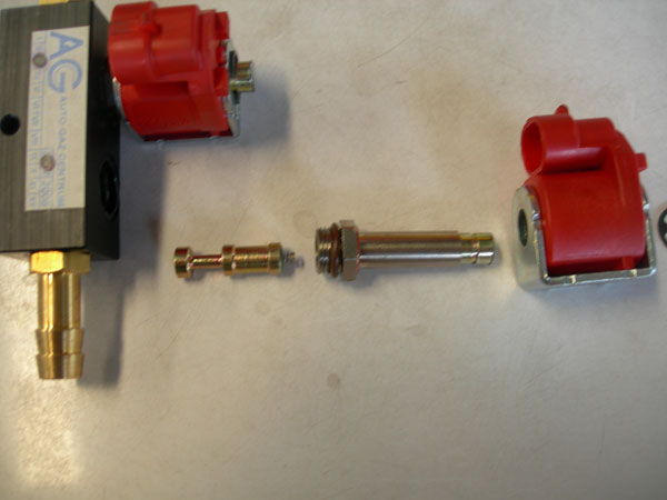

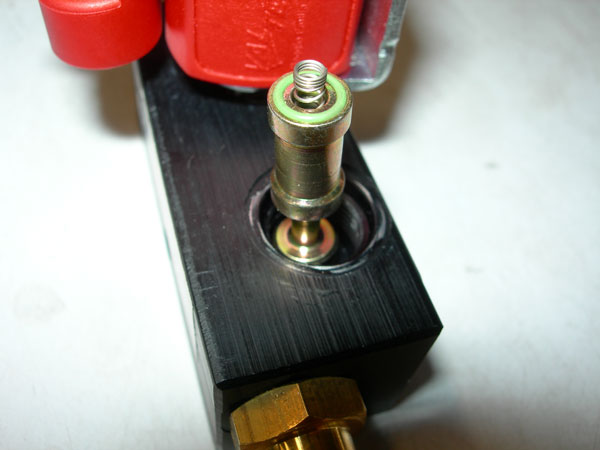

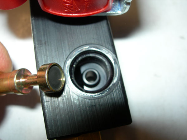

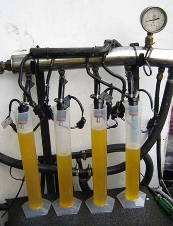

       น่าสงสารคนไทย กับการปั่นกระแสออโทรนิก หัวฉีดที่ไม่ดังเลยในยุโรป
ตัวหัวฉีด ออโทรนิก มีสารพัดข้อด้อย
1 โอมห์ สูง ถึง 15 โอมห์

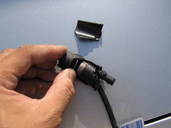

2. หน้าไส้ในเป็นโอริงดำ ต้องเจอความร้อนและแรงกระแทก สารพัดยี่ห้อเป็นไวตัน
3. เป็นระบบแผ่น แผ่นนั้นพริ้วทั้งตอนเปิดและปิดเสอม ไม่ใช้แบบสาก หรือมีสปริงคอยประคอง
4 ข้อนี้สำคัญมาก โฟล์วเรทไม่เท่กาน และปรับไม่ได้ เคยเอามาเทสต์หลายชุดแล้วไม่เท่ากัน แต่คนอื่นใช้ได้ เพราะบ.มนฉลาดแกมโกง ใช้แรงดันต่ำกว่ายี่ห้ออื่น หัวฉีดไม่เท่ากันเลยพอวิ่งได้
5 ซ่อมไม่ได้
6 เปลี่ยนอัตราไหลไม่ได้ ไม่มีหัวไข คนติดตั้งซื้อเบอร์อะไรแล้วก็จบ
สักวันคนไทยจะสะอื้นที่ของห่วยถูกปั่นกระแส
หัวฉีดไม่เคยเท่ากันใน 4-6 หัว
ไม่มีกรองแก๊สขาออก

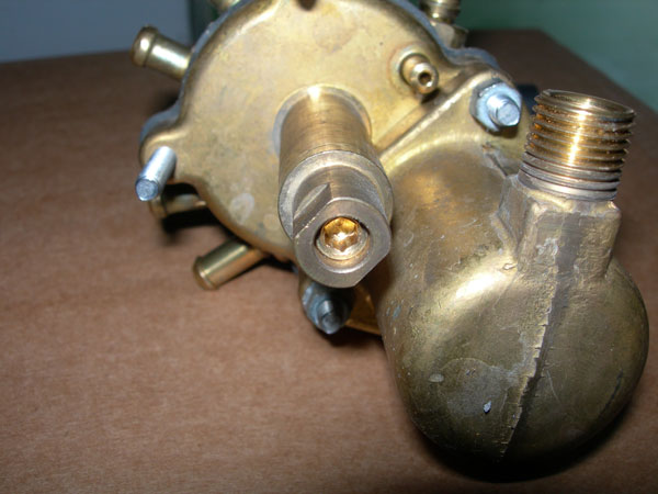

หม้อต้มใช้ระบบกระเดื่อง ทั่วโลกเริ่มทะยอยเปลี่ยนเป็นแบบเข็ม
การลดแรงดัน พิศดาร ลวกแก๊สแล้วค่อยลดแรงดัน
คนอื่นทำห้องให้ร้อนแล้วค่อยฉีดลด แก๊สกระจายนุ่มกว่า
ตัวละแรงดัน มีบัฟเฟอร์จิ่วมาก
แรงดันแกว่ง
ถ้าจะเอาออโต้เชนจ์ ต้องจ่ายเงินเพิ่มเกือบ 2 พัน
หัวฉีดไส้ในเป็นยางดำ พังง่าย
หัวนึงสงสัยว่าเกิน 1500 บาท
ดูรูปซะ
