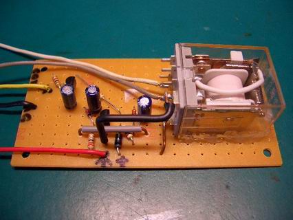

พี่น้องชาวคาบูเรเตอร์ทั้งหลาย ที่ต้องการความปลอดภัยเมื่อเครื่องยนต์ดับ โดยให้ตัดแก๊สภายใน 3-5 วินาที
จาก รถเก่า
เสาร์ที่ , 21/4/2550
เวลา : 23:14
125.24.54.237
อ่านแล้ว = 38111 ครั้ง
       ผมได้ออกแบบวงจรและทำการทอลอง(แต่ยังไม่ได้ใส่ในรถ กำลังจะใส่พรุ่งนี้) ซึ่งแนวคิดนี้ผมคิดไว้นานแล้ว ปีกว่าๆ เนื่องจากว่า ผมคิดว่าถ้ารถเกิดอุบัติเหตุ เครื่องยนต์ดับแล้วแต่ยังไม่ตัดการจ่ายแก๊ส อาจจะทำให้เกิดไฟใหม้และอาจเกิดระเบิดได้ ผมคิดไว้นานเป้นปีแล้ว แต่ไม่มีเวลาที่จะทดลอง ช่วงนี้มีเวลา เลยทำการทดลอง การทำงานเป็นดังนี้
1. เปิด สวิทซ์กุญแจ ติ๊กแก๊สจะทำงาน ประมาณ 5-10 วินาที ถ้าไม่สตาร์ทรถ จะทำการตัดแก๊สภายในเวลาที่วงจรกำหนดไว้(วงจรทดลองตั้งไว้ที่ 6 วินาที)
2. ถ้าสตาร์ทแล้วถายในเวลาที่กำหนดไม่ติดให้ปิด สวิทซ์กุญแจ 2-3 วินาที แล้วเปิดใหม่
3. ถ้าสตาร์ทรถติดแล้ว บังเอิญเครื่องยนต์เกิดดับขึ้นมา จะทำการตัดแก๊สภายหลังเครื่องยนต์ดับภายในเวลา 3-5 วินาที
4. ไม่รับติดตั้ง
5. จะนำวงจรขึ้นให้พรุ่งนี้เช้าเวลา 7.00 น.
6. ผมไม่ได้ทำขาย ถ้าทำเองได้ทำเองนะครับ
7. การติดตั้งไม่ยาก ถ้ามีความรู้ทางไฟฟ้าบ้างทำได้แน่นอน
8. อยากรู้ว่ามีคนสนใจเท่าไร
9. จบ การเขียนโปรแกรม
10. รูปถาพรอก่อน
