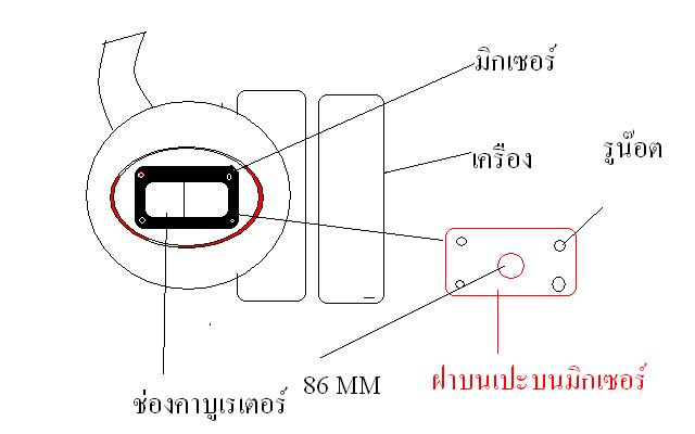

ความคิดผม มันน่าจะมี เซนเซอร์ วัด ตรงช่อง คาบูเลเตอร์ พอ ลิ้นสองเปิด ให้มันดูดแก๊ซเข้าไปป้อน เพิ่ม ตรงคาบูให้เพียงพอตอนที่เราเหยียบคันเร่ง
หรือไม่ก็ เมื่อ วิ่งเกิน 80 km/ch ให้ แก๊ซจ่ายแก๊ซเพิ่ม เข้าไปอีก
