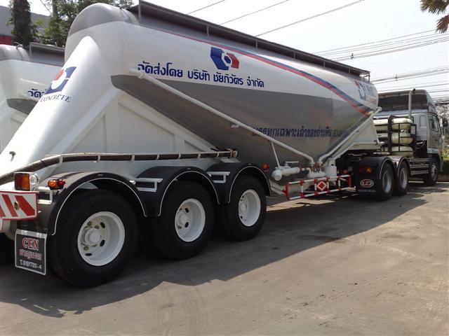

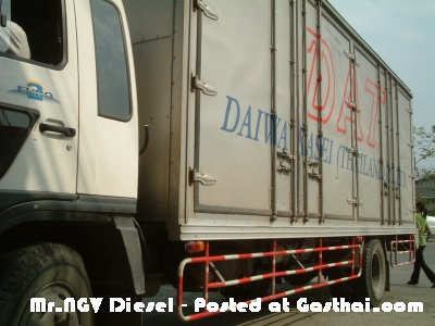

Mr.NGV Diesel - พาชมรถติดตั้งระบบหัวฉีด LPG ในดีเซล ( รถบรรทุก HINO, 200 แรงม้า )
จาก ngvdiesel
จันทร์ที่ , 26/2/2550
เวลา : 00:17
58.64.106.244
อ่านแล้ว = 9136 ครั้ง
ระบบ : เชื้อเพลิงร่วม LPG & Diesel ( Diesel Dual Fuel ; DDF )
รูปแบบการจ่ายแก๊ส : หัวฉีดแก๊ส LPG ( with 6 Injectors )
ถังบรรจุแก๊ส LPG : ขนาด 96 ลิตร จำนวน 2 ใบ
ระบบควบคุมการจ่ายแก๊ส : จ่ายก๊าซตามรอบเครื่อง ( RPM ) ปรับตั้งละเอียดได้ทุก 100 rpm
รูปแบบการปรับตั้ง : ECU Control, จูนด้วยอุปกรณ์ Hand Held
ระบบความปลอดภัย : On Temp Sensor, Off Temp Sensor, Trottle Position Sensor (TPS)
