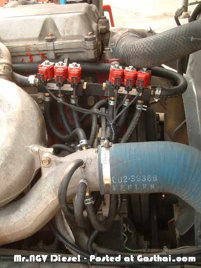

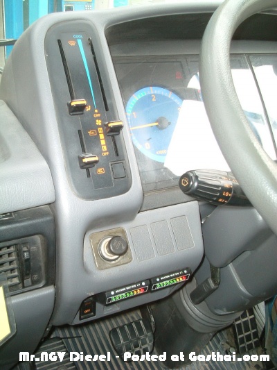

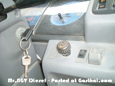

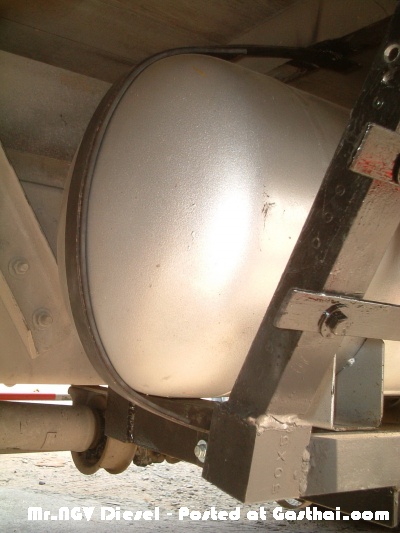

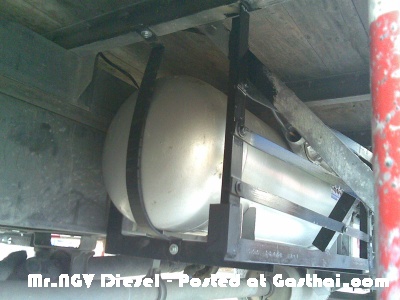

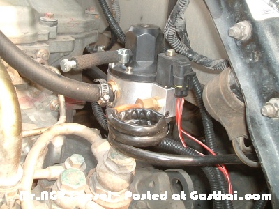

       Mr.NGV Diesel - พาชมรถติดตั้งระบบหัวฉีด LPG ในดีเซล ( รถบรรทุก HINO, 200 แรงม้า )
ระบบ : เชื้อเพลิงร่วม LPG & Diesel ( Diesel Dual Fuel ; DDF )

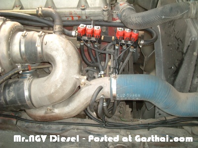

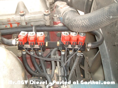

รูปแบบการจ่ายแก๊ส : หัวฉีดแก๊ส LPG ( with 6 Injectors )
ถังบรรจุแก๊ส LPG : ขนาด 96 ลิตร จำนวน 2 ใบ
ระบบควบคุมการจ่ายแก๊ส : จ่ายก๊าซตามรอบเครื่อง ( RPM ) ปรับตั้งละเอียดได้ทุก 100 rpm

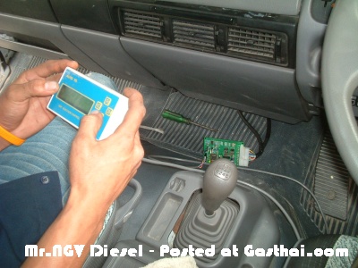

รูปแบบการปรับตั้ง : ECU Control, จูนด้วยอุปกรณ์ Hand Held
ระบบความปลอดภัย : On Temp Sensor, Off Temp Sensor, Trottle Position Sensor (TPS)
