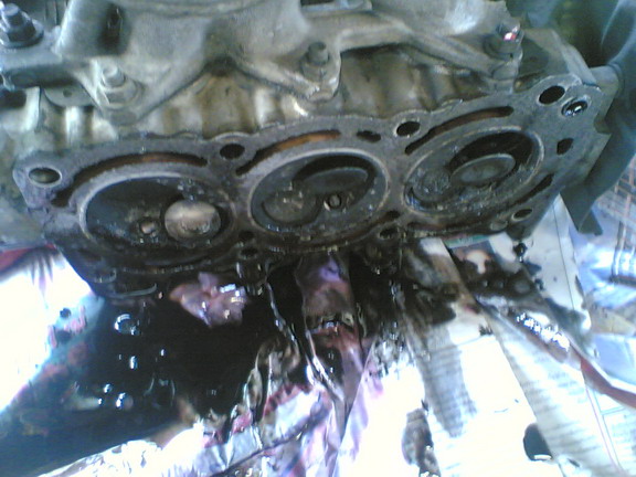

       เข้านี้รถดับกลางอากาศ
เปิดฝาสูบมาดู แทบเป็นลม

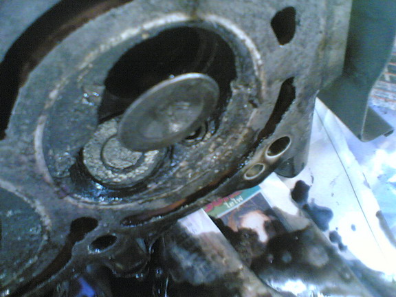

วาวล์ไดสูบ 1 หล่นลงห้องเผาไหม้ โดนลูกสูบกระแทกอัดก๊อปปี้ ปี้กับวาวล์ไอเสีย ค้างเติ่งอยู่ที่ขั้วหัวเทียน นึกฉงนใจในบัดดล แล้วลูกสูบตรูจะเหลือเหรอฟะเนี่ย
เหลียวหลังกลับไปดู โอ้โห พระเจ้าช่วยกล้วยทอด

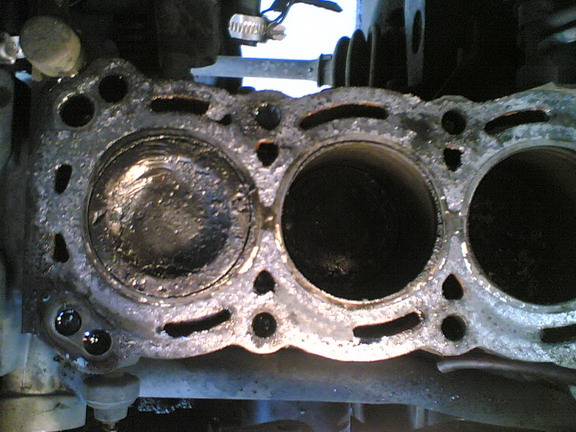

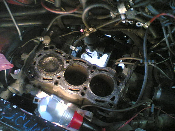

สูบ 1 เสียหายโดนสิ้นเชิง การกระแทก ทำให้ขอบลูกสูบ และ
ห้องเผาไหม้ ระแทกเป็นรอยลึก ส่วนสูบที่เหลือ บ่าวาวล์แตก
เนื่องจากใช้แก๊สนานเลยแห้ง ประกอบกับฝาสุบเก่าไม่ค่อยดีตั้งแต่สมัยน้ำมันอยุ่ด้วยแล้ว
จึงไปกันใหญ่ มีเศาอลูมืเนียมก้อนเท่าก้อนกรวด 4 - 5 ชิ้นต่อ 1 สูบ
สร้างความเสียหายต่อลูกสูบเช่นกัน
เดี๋ยวรูป จะโพสให้ชมกัน
ดังนั้นหากได้ยินเสียงวาวล์เขกผิดปรกติ กรุณารีบเช็กโดยด่วน อย่าล่อยให้เป้นแบบผมนะครับ
นานนี้ บานตะไท ฝาสูบ วาวล์ยกชุด ลูกสูบ โอ๊ย ไม่อยากจะคิดต่อ
