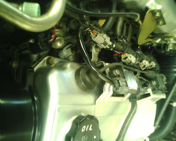

       ท้ายเบนซ์ปี 1999 1.6หัวฉีด ติด GAS มาใหม่ครับ
เป็น FIX MIX หม้อ FEMA รู MIX ไม่ทราบครับว่าขนาดเท่าไหร่ ไม่ได้ย้าย MIX
ปัญหาคือ ตอนเช้าหรือตอนเครื่องเย็น START ด้วยน้ำมันติดยาก เครื่องสั่น รอบตก แต่พอเปลี่ยนเป็น GAS วิ่งปกติิ
และตอนวิ่งด้วยน้ำมัน รอบประมาณ 2,000 เครื่องกระตุก สดุด แต่วิ่ง GAS วิ่งปกติ
วันแรกที่ไปติด ได้มาแต่ถังหา GAS เติมไม่ได้ ตอนเช้า STARTปกติ ... แต่พอติดGASและจูนก็มีอาการ.
สิ่งที่ทำเพื่อแก้ปัญหาแล้ว วิ่งสดุด กระตุก เปลี่ยนหัวเทียนใหม่ ยังไม่หาย เปลี่ยนกรองเบนซิน ก็ยังไม่หาย
อ่านในกระทู้แล้วปัญหาอย่างนี้มีเยอะมากครับ แต่คำตอบยังไม่แน่นอน.. มีทั้งระบบไฟติด GAS แล้วต่อไม่ดี.. หม้อต้มมีGASรั่วมาสะสมปนกับน้ำมัน ... ตั้งไฟอ่อนไป... จูนไม่ดี..
กระทู้ที่เจอนะครับ
http://www.gasthai.com/boardgas/Question.asp?ID=A13493 ไม่รู้ว่าแก้กันแล้วยังไงบ้างเจ้าของกระทู้ไม่ได้มาบอกผล
http://www.gasthai.com/boardgas/Question.asp?ID=A10388
อันนี้แนะนำให้จูนรอบเดินต่ำ ช่างผมบอกว่าตอนติดไม่ได้ไปยุ่งกับระบบน้ำมันเลยนะ
สิ่งที่กำลังทดสอบอยู่ก็คือปิดวาล์วGASทิ้งไว้1 คืน ดูว่าจะติดปกติหรือเปล่า ถ้าปกติเครื่องGASปนน้ำมันก็จบ
จะแก้ยังไงได้บ้างครับ ก่อนติดก็หาข้อมูลจากWEBมานานนะ เริ่มคิดแล้วว่าไม่น่าเลย.......หรือใครจูนหม้อFEMAเก่งๆ ช่วยแนะนำด้วย
