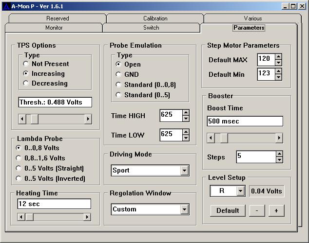

10.ดับเครี่อง แล้วเสียบ(RS-232 )ต่อสายระหว่างกล่อง Lambda กับ Computerชื่งลง
ลง Program ไว้เรียบร้อยแล้ว (สายเสียบไม่ผิดแน่นอน ดูหลายคั้งแล้วเพื่อให้แน่ใจ
11.Startเครื่องใหม่อีกครั้ง โดยปรับค่าทั้งหมดที่ตัว Comuter configต่างๆให้ถูกต้อง แต่ไม่
มีการสนองตอบอย่าวใด ระหว่างตัวกล่องAutroniccและComputer
12.ตอนนี้ถอดstep motorไว้(เพราะว่าเสียบไว้เวลาstartเครื่องแล้วอุ่นๆ กลัวจะเสีย)
13.อยากจะสอบถามขอความกรุณาจากท่านที่เคยติดตั้ง หรือท่านผู้รู้ทั้งหลาย ว่า
-Autronic ตัวนี้ปกติอยู่หรือเปล่า
-หลังจากติดตั้งแล้ว ถ้ายังไม่ได้ program จะใช้ได้ไปก่อนหรือเปล่า(ค่าเดิมที่ตั้งมาจาก
โรงงาน)
-ถ้าต้องprogramก่อน อาจจะสาย RS232 บกพร่องหรือเปล่า
