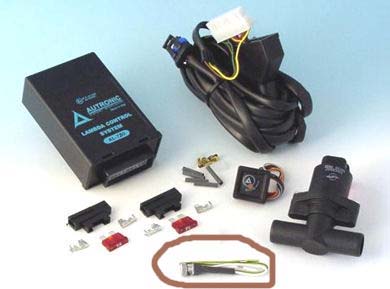

       เดินสายทั้งหมดเรียบร้อย แต่ไม่ได้ต่อmonitor(Switch)ที่มืสายไฟ4เส้นเข้าไป
เพราะคิดว่าจะใช้แต่ Lambda อย่างเดียว ไม่ได้ใช้ตัดต่อแก๊ส-นำมัน
1.ต่อ O2
2.ต่อ RPM
3.ต่อ TPS
4.ต่อไฟ +12V จากbattโดยตรง(สายแดง/ดำ)
5.ต่อไฟ +12V ผ่าน SW Start (สายแดง)
6.ต่อ Ground (สายสีดำ)
7.เสียบปลั๊ก step motor(แขวนไว้ดูก่อน ยังไม่ต่อเข้าท่อแก๊ส)
8.หมุนกุญแจไปที่ตำแหน่งเตรียมสตาร์ท มีเสียงดังที่ step motor มองไปที่ช่องท่อแก๊สของ
step motorที่ช่องแก๊สจะเปิดประมาณ1/4ของท่อ
9.ทดลอง เร่ง/เบาเครื่องดู แล้วดูที่ช่องของstep motor ไมมีการขยับตัวของValeแต่อย่างใด
(ไม่ทราบว่าตรงนี้ปกติหรือเปล่า)

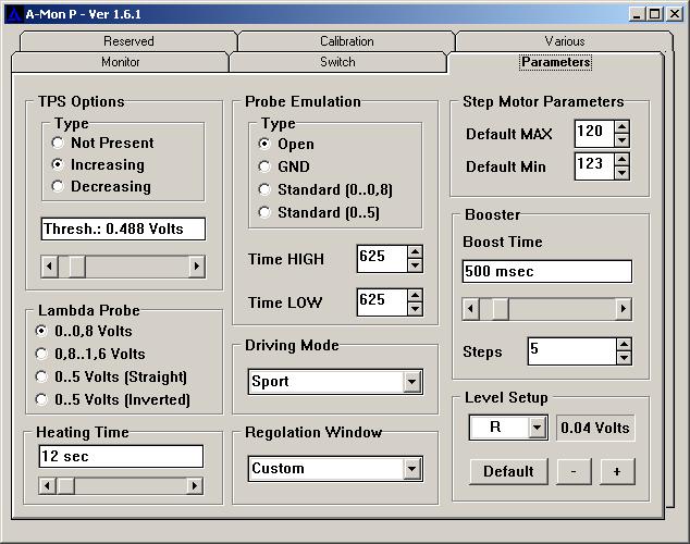

10.ดับเครี่อง แล้วเสียบ(RS-232 )ต่อสายระหว่างกล่อง Lambda กับ Computerชื่งลง
ลง Program ไว้เรียบร้อยแล้ว (สายเสียบไม่ผิดแน่นอน ดูหลายคั้งแล้วเพื่อให้แน่ใจ
11.Startเครื่องใหม่อีกครั้ง โดยปรับค่าทั้งหมดที่ตัว Comuter configต่างๆให้ถูกต้อง แต่ไม่
มีการสนองตอบอย่าวใด ระหว่างตัวกล่องAutroniccและComputer
12.ตอนนี้ถอดstep motorไว้(เพราะว่าเสียบไว้เวลาstartเครื่องแล้วอุ่นๆ กลัวจะเสีย)
13.อยากจะสอบถามขอความกรุณาจากท่านที่เคยติดตั้ง หรือท่านผู้รู้ทั้งหลาย ว่า
-Autronic ตัวนี้ปกติอยู่หรือเปล่า
-หลังจากติดตั้งแล้ว ถ้ายังไม่ได้ program จะใช้ได้ไปก่อนหรือเปล่า(ค่าเดิมที่ตั้งมาจาก
โรงงาน)
-ถ้าต้องprogramก่อน อาจจะสาย RS232 บกพร่องหรือเปล่า
