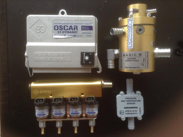

OSCAR 55 DYNAMIC โปรแกรมจูนแก๊สใหม่ล่าสุด 1เดียวในโลก ที่รวม TAP (Timming Advance Processor) ไว้ในกล่องECU แบบบูรณาการสมบูรณ์แบบ

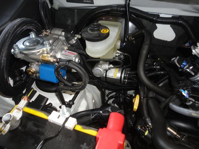

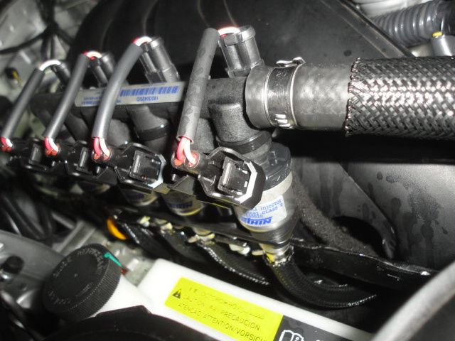

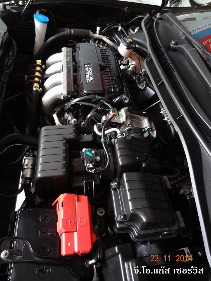

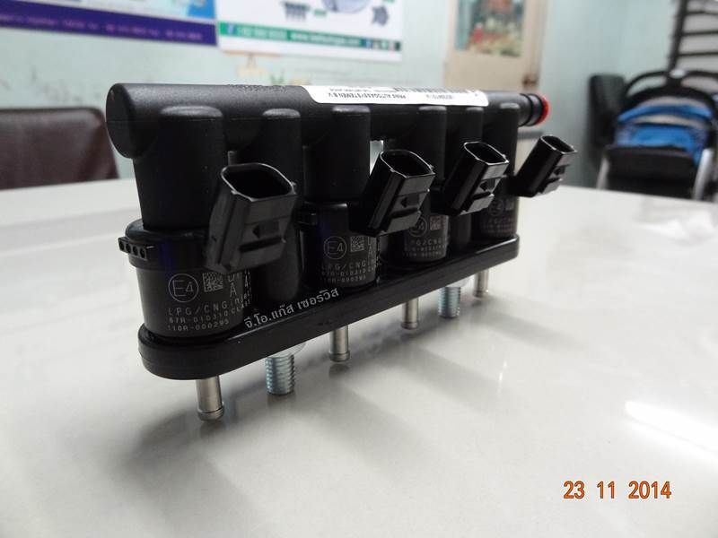

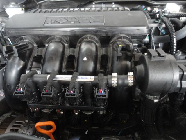

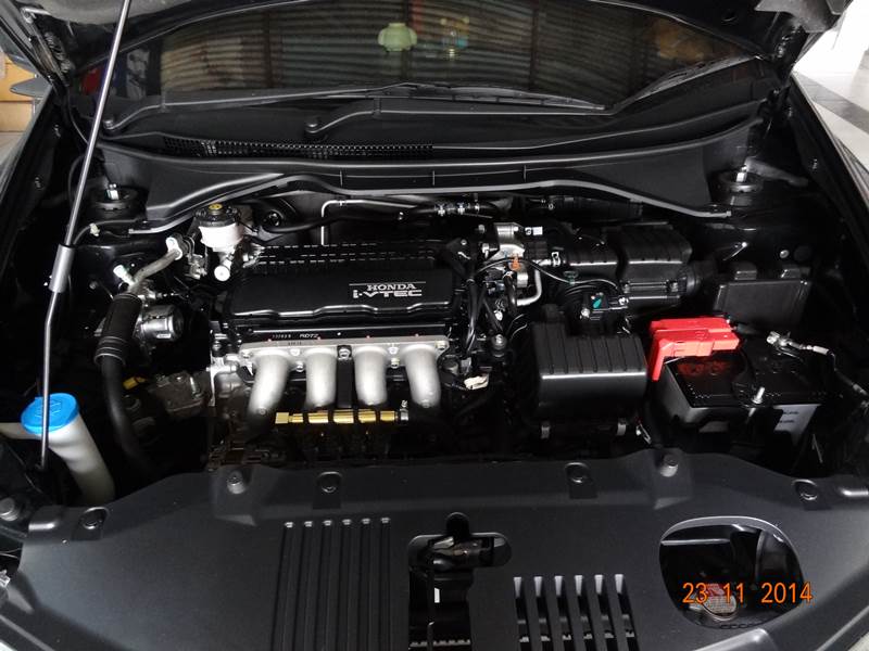

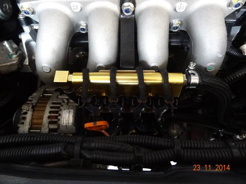

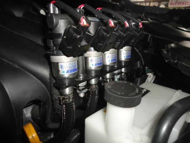

ศูนย์ติดตั้งแก๊สรถยนต์ จี.โอ.แก๊ส เซอร์วิส ขอนำเสนอผลงานติดตั้ง Honda City ปี 2013 ที่ระบบ OBD มีค่า STFT และ LTFT มากันพร้อมหน้าเพื่อความสมบูรณ์ มาลองกันให้ครบทุกฟังชั่นของ ระบบแก๊สรถยนต์ที่ผสานระบบปรับตั้งองศาไฟจุดระเบิดในกล่องเดียว นั่นคือ Europegas Oscar55 Dynamic หนึ่งเดียวในไทย และ หนึ่งเดียวของโลก ว่ากันตามตรงแล้ว ก็คือการรวมกล่อง ECU GAS รุ่น OSCAR-N OBD CAN SAS + ด้วย EG DYNAMIC (Timing Advance Processor) ไว้ในกล่องเดียว
สุดยอดอีซียูแก๊สแบบ 4in1 Europegas Oscar55 Dynamic จัดมาให้ลูกค้าผู้ใช้แก๊สสำหรับรถยนต์ในยุด 2015 ที่ต้องการประสิทธิภาพที่คุ้มค่ามากที่สุด
1. ระบบ OBD CAN สามารถเชื่อมต่อ OBD ได้ทั้ง OBD CAN และ OBDII ได้สมบูรณ์ 100%
2. ระบบ Self-Adaptive System (SAS) ปรับจูนแก๊สอัตโนมัติ (Auto Adaptation)
3. ระบบปรับตั้งองศาไฟจุดระเบิดรถยนต์ (Timing Advance Processor) ใช้ได้ทั้ง น้ำมัน / LPG / NGV

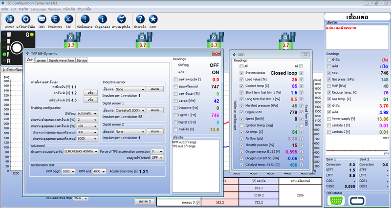

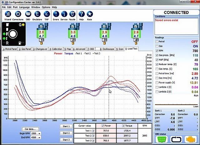

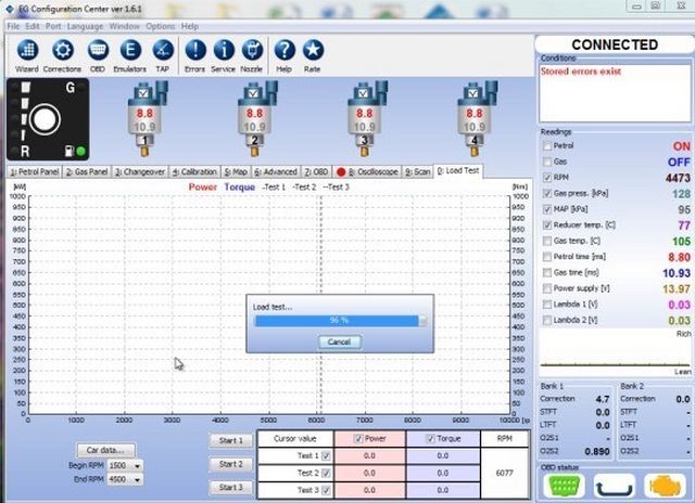

4. ระบบทดสอบวัดแรงม้า และ แรงบิด ของรถยนต์ ที่รวมไว้ในโปรแกรมจูนแก๊ส EG AVANCE
ผลลัพย์ที่ได้คือ สมรรถนะความแรงที่มาพร้อมกับความประหยัด เป็นมิตรกับสิ่งแวดล้อม ที่สูงขึ้นมากกว่าระบบแก๊ส ทั่วๆไป
The World’s first sequential gas injection controller integrated with Timing Advance Processor device (TAP). Single ECU controls the gas injection and advances the vehicle’s ignition simultaneously. This unique solution is a result of merging OSCAR-N OBD CAN SAS with EG-DYNAMIC Timing Advance Processor . It ensures better engine performance, improves driving dynamics and makes driving more economical. Suitable for cars up to 4-cylinders.

Measurement of engine power and torque on the road (without usage of chassis dynamometer).

Very easy way of installation and configuration of the device supported by one simplified, user friendly software with modern autocalibration and RPM signal autodetection (now signal can be taken directly from petrol injector plug).
Enable to scan and view of petrol injectors signal waveform.

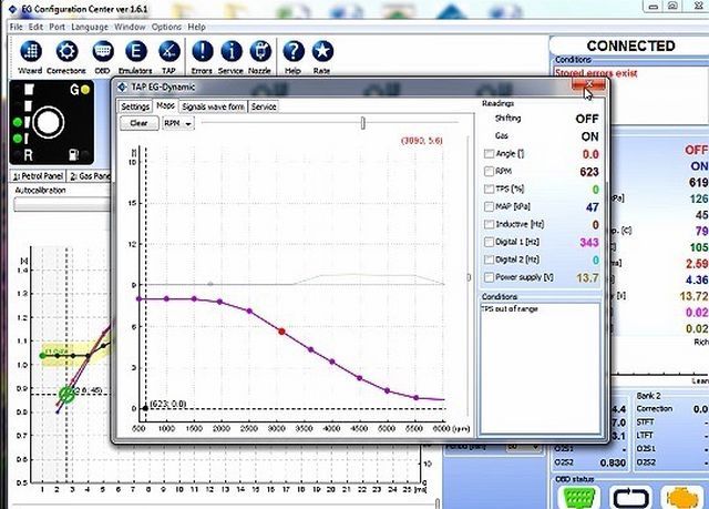

Possibility of a dynamic change of the ignition angle, depending on the: engine speed, the TPS position and the MAP signals values simultaneously.
Flexible adjustment of TAP activation moment.

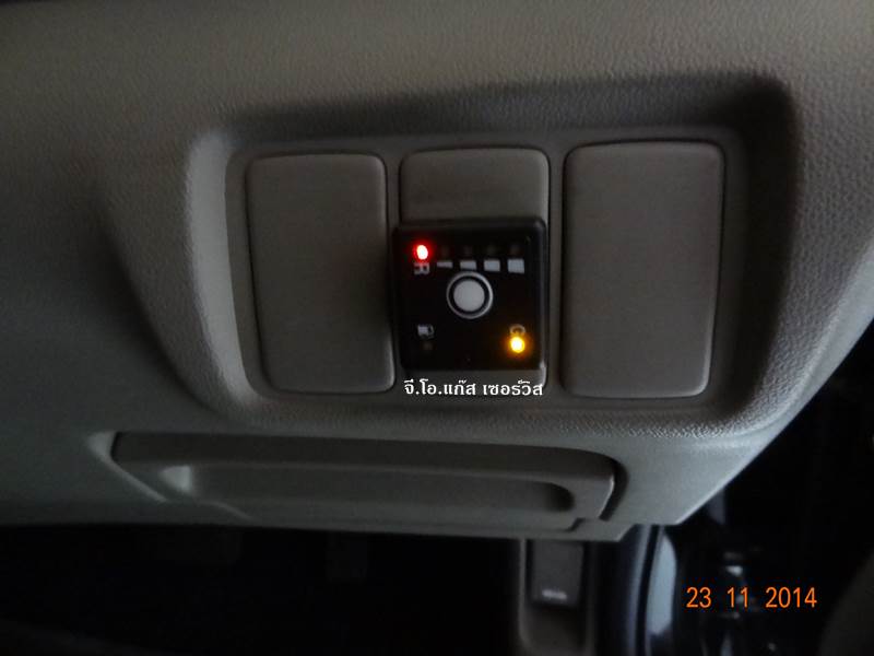

Changeover switch for 4-pin plug integrated with buzzer with self-adjustable illumination level.
