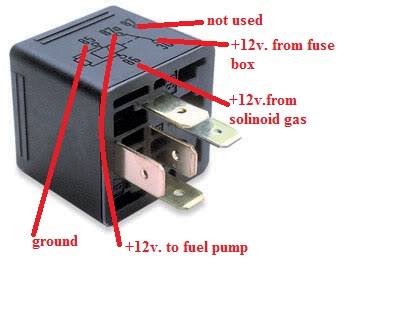

       ไม่ยาก เนื่องจากAutronic ได้ออกแบบการตัดปั๊มติ๊กมาตั้งแต่ออกจากโรงงาน เลยจึงไม่ต้องใช้อุปกรณ์เสริมใดๆ นอกจาก รีเลย์ สองหน้า ตัวนึงไม่เกิน 80 บาท
วิธีคือ ใช้รีเลย์สองหน้า เอาสัญญาณจากติ๊กแก๊สด้านหลัง มาทำการเปิดรีเลย์ (ง่ายๆคือ เอาขั้ว 85 ไปต่อกะสายไฟมัลติวาล์วที่ถัง 86 ต่อลงกราวด์) แล้วหาสายไฟไปปั๊มติ๊กน้ำมัน แล้วก้อตัดมันซะ จะได้ปลาย 2 ข้างเอาสองข้างที่ตัีดไปต่อกะ รีเลย์ 30 กับ 87a บัดกรี และเก็บสายไฟให้เรียบร้อย อย่าให้ช็อต เดี๋ยวจากลายเป็นไก่ย่างทั้งคัน :)
เสร็จแล้วต่อไปคือขั้นตอนสำคัญ คือไปเปิดโปรแกรม Autronic เลือกหน้า Set up แล้วไปเลือกหัวข้อ Service ให้เป็น Enable เท่านี้ก้อเสร็จเรียบร้อย
การทำงานของมันคือ ปั๊มจะตัดเมื่อหัวฉีดแก๊สทำงาน เพราะกล่องได้ ทำการโปรแกรมมาแล้ว เพราะฉะนั้น ตอนที่ทำ Auto tune เครื่องก้อไม่ดับครับ
