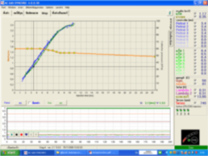

คำตอบที่ 38
ของพี่ accord มันก็เป็นอาการที่ผมยังไม่เคยเจอ นะครับ
เที่ยวก่อน แรงดันหม้อต้ม ประมาณ 1 bar มีอาการสะดุดช่วง ความเร็ว 110 km/hr
เที่ยวนี้ ผมแนะนำให้ ปรับหม้อต้มขึ้น เป็น 1.3 bar อาการก็ดีขึ้น แต่ ไปสะดุดที่ความเร็วสูงกว่า 120-130 km/hr แต่ เที่ยวก่อนผมไม่เห็นเส้นกราฟ เส้นสีส้ม ว่าอยู่ช่วงไหน แต่ ตอนนี้ คุณ accord นำกราฟ มาลงแล้ว ผมสังเกต เห็น เส้น สีส้ม (เส้น multipler ) อยู่ประมาณ 1.3 ซึ่งถ้าเห็นตามนี้ แสดงว่า รูหัวฉีดยังค่อนข้างเล็ก อยู่ครับ ค่าที่ดี ต้องให้เส้นนี้ อยู่ประมาณ 1 ครับผม
และที่สังเกต เห็นอีกอย่าง คือ จากกราฟ ที่ให้มา ที่รอบ 1200 rpm หัวฉีดน้ำมันเปิดอยู่ที่ 6.4 ms
ส่วนหัวแก๊ส เปิดอยู่ที่ 9.9 ms
ฉะนั้นเมื่อเห็นตัวเลข 2 ตัวนี้ ค่อนข้างมันใจ ว่า หัวฉีดแก๊ส ที่เจาะอยู่ขณะนี้ ยังเล็กไปครับ
และผมคิดว่า อาการกระตุก ที่แสดง ออกมา ตั้งแต่ ครั้งก่อน ที่เป็น ที่ช่วงความเร็ว 110 km/hr เป็นอาการรตอน กล่อง ecu gas ทำการตัดการฉีดแก๊ส ครับผม เนื่องมาจาก หัวฉีดแก๊ส ได้เปิดนานกว่า ค่าที่กำหนด อาจทำให้หัวฉีดซ๊อต ได้ กล่อง เลยทำการเซฟตี้ ตัวเอง โดยการตัด การฉีดแก๊ส แต่ เมื่อ คุณ ผ่อนคันเร่งลงมา หัวฉีดแก๊ส ก็กลับมาทำการฉีดเหมือนเดิม แต่ ช่วงที่มีการตัดการฉีด ทำให้เกิดการ สะดุดครับผม
สิ่งที่แนะ
1 เจาะขยายรูหัวฉีดเพิ่ม
2 สังเกต เส้น สี้ส้ม multipler ให้มีค่าไกล้ 1 หลังจากการทำออโต้จูนเสร็จ
3 หม้อต้ม 1.3 bar
ทดสอบแล้วแจ้งผลด้วยครับผม
แต่ค่อนข้างมั่นใจ ว่า ปัญหาเกิดจาก อาการที่รูหัวฉีดเล็กเกินไปครับผม

คำตอบที่ 43
ครับคุณเจผมมารายงานเพิ่มเติมครับหลังจากเจาะขยายรูหัวฉีดเพิ่มเป็น 2.8 และปรับแรงดันหม้อตมเพิ่ม หลังจากการทำออโต้จูนเสร็จ สังเกตว่าเส้น สี้ส้ม multipler มีค่าไกล้ 1 มาก และพอไปทดรองวิ่งดูก็ไม่พบอาการกระตุกอีกเลยวิ่งดีมากๆไม่อืดอีกแล้ว ต้องขอบคุณมากๆนะครับสำหรับคำแนะนำดีๆ
ผมเอากราฟมาให้ดูด้วยครับยังไม่ได้ปรับไรมากเท่าไร
