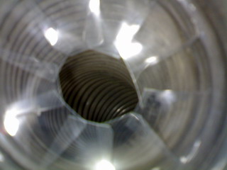

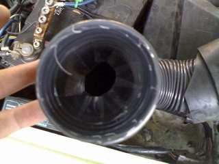

       รถผมติด LPG ใช้มิกเซอร์รูใหญ่ประมาณ 35-38 มม.เดิมไม่มีปัญหาแต่พอเปลี่ยนกรองใหม่ตอนออกตัวเครื่องมันวูปเร่งไม่ขึ้น กินแก๊สมาก ซึ่งปัญหามันน่าจะอยู่ที่ตอนเริ่มเร่งเครื่องจะมีรอบต่ำแรงดูดจึงไม่พอเพราะกรองโล่งไป แต่เมื่อรถเริ่มวิ่งและเริ่มมีรอบเครื่องสูงขึ้น ทำให้แรงดูดมากขึ้น รถวิ่งดีเนื่องจากรู MIXER ใหญ่ ทำให้อากาศเข้าเครื่องมาก เลยคิดว่าถ้ารูมิกเซอร์ตอนเครื่องยนต์เติดเบามันมีขนาดตาม Spec เช่น เครื่อง SR20 อยู่ประมาณ 28-30 มม. แต่พอเร่งเครื่องมากๆ แล้วขยายเป็น 30-34 มม. หรือถ้าเปิดหมดเลยยิ่งดี

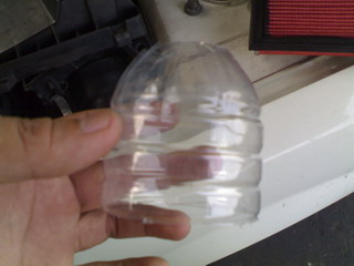

ผมเลยลองเอาขวดน้ำโพลาลิสมาตัดปากแล้วยัดใส่ท่อก่อนเข้ากรองอากาศเพื่ออั้นให้ดูดแก๊สมากขึ้นโดยตัดเป็นซี่ๆ ประมาณว่าคล้ายๆ กับไซดักปลาครับ เวลาอากาศเข้าทางด้านก้นขวดมันก็จะแหวกใบด้านหัวขวดออกทำให้รูกว้างขึ้น
[url=http://www.postimage.org/image.php?v=aVB6IOS][img]http://www.postimage.org/aVB6IOS.jpg[/img][/url]
[url=http://www.postimage.org/image.php?v=aVyFFn0][img]http://www.postimage.org/aVyFFn0.jpg[/img][/url]
ปรากฏว่าใช้งานได้ครับ เวลาเร่งมันสามารถขยายตัวมาได้อีกประมาณ 1-2 มม. ออกตัวนิ่มนวลไม่มีวูปประหยัดขึ้นกว่าเดิม แต่ความเร็วปลายตั้งแต่ 150 มันจะขึ้นช้ากว่าเดิมเข้าใจว่ามันขยายไม่เต็มรูท่อ เลยจะขอถาม อ.แอ้มหรือคุณ 4A ว่าพอจะมีแนวคิดปรับปรุงให้ดีกว่านี้อีกได้หรือเปล่า
วัสดุอุปกรณ์ที่ใช้
1.ขวดน้ำโพลาลิสขนาดที่ยัดท่อทางเข้ากรองอากาศได้ 1 ขวด
2.คัตเตอร์ 1 อัน
3. กรรไกร
พอดีถ่ายคลิปตอนที่เครื่องทำงานแล้วแต่ไม่รู้จะลงให้ดูยังไง มันอ้าๆ หุบๆ ได้คับ...
