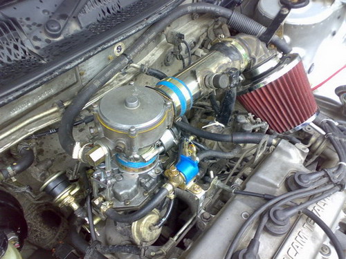

NV 1600 คาร์บู ติดแก็ส Variable Mixer HANA เหยียบเร็วอืดค่อยๆเหยียบไหล ต้องแก้ไขอะไรบ้างครับ
จาก BPK
เสาร์ที่ , 22/11/2551
เวลา : 09:38
202.149.24.161
อ่านแล้ว = 10524 ครั้ง
       วิธีจูล่าสุด 3 เดือน
- vavle ที่ถังแก็ส Out ปิดแล้วหมุนออกประมาณรอบครึ่ง
- vavle ที่หม้อต้ม Out ปิดสุดหมุนออกครึ่งรอบ
- power vavle กลางสายเปิดเกือบสุด 3/4

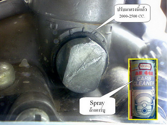

- vavle Mixer ปรับอยู่ที่ 2000-2500 ซีซี
อัตราสิ้นเปลือง
- อัตราสิ้นเปลืองวิ่ง 60-80 กม./ชม.เส้นคลองขุด-คลองด่าน 6-7 กม./ลิตร
ลักษณะการขับ
- ออกเกียร์ 1 ปรกติ
- เปลี่ยนเกียร์ 2 เหยียบเร็วได้ไม่เกิน 40 ตื้อๆแต่เหยียบแช่ค่อยๆเพิ่มเร่งไหล 40-60
- เปลี่ยนเกียร์ 3 เหยียบเร็วความเร็วไม่เปลี่ยนแต่เหยียบแช่ค่อยๆเพิ่มเร่งไหล 60-80
- เปลี่ยนเกียร์ 4 เหยียบเร็วความเร็วไม่เปลี่ยนแต่เหยียบแช่ค่อยๆเพิ่มเร่งไหล 80-90
- เปลี่ยนเกียร์ 5 เหยียบเร็วความเร็วไม่เปลี่ยนแต่เหยียบแช่ค่อยๆเพิ่มเร่งไหล 80-110 หมดแล้ว
หมายเหตุ เหยียบแช่ระยะทางประมาณ 150-200 เมตรจึงจะได้สูงสุด
อาการเครื่องใช้แก๊ส
- เหยียบเร็วเครื่องสะดุดแรงไม่มีเหมือนจะดับ
- เหยียบแช่ค่อยๆเพิ่มเร่งเครื่องเดินเรียบมีแรงค่อยๆเพิ่มความเร็วตามลำดับ
ข้อมูลอื่นๆ
- หัวเทียนใช้มาประมาณ 5 ปีไม่เคยเปลี่ยน
- คาร์บูเพิ่งล้างประมาณ 1 เดือนเศษ (ไม่ได้ถอดใช้แบบสเปยร์ล้างคาร์บู)
- กรองเป็นแบบกรองเปลือยทำความสะอาดทุกเดือน
- น้ำมันเครื่องเพิ่งถ่ายได้ประมาณ 1 เดือน
- แอร์เพิ่งทำมาเมื่อ 2 เดือนที่ผ่านมา
- แก๊สติดมาประมาณ 6 เดือน 3 เดือนแรกก่อนจูน 4.5-5 กม./ลิตรอัตราเร่งเหมือนน้ำมัน
- ปรับจูนด้วยตนเองความรู้ก็มาจากเวบไซต์ต่างๆส่วนมากที่นี่ครับ
จึงใคร่ขอวอนผู้รู้ให้คำแนะนำเพื่อเป็นประโยชน์นำไปปรับปรุงต่อไป
และขอกราบขอบพระคุณที่ให้การแนะนำ
