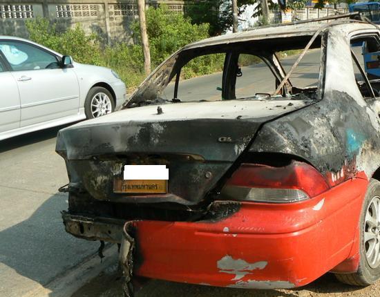

       เมื่อวันอาทิตย์ที่ผ่านมาพบรถแท็กซี่มิตซูท้ายเบ๊นซ์ถูกไฟไหม้ทั้งคันแถวทางลัด เพชรเกษม - กาญจนาฯควันยังกรุ่นอยู่เลยครั้งแรกคิดว่าไฟไหม้จากแก๊สเลยลงไปคุย คนขับเล่าให้ฟังว่าขณะขับตามปกติมาสังเกตุเห็นควันพลุ่งออกมาจากใต้คอนโซลด้านซ้ายภายในรถเลยจอดรถเข้าข้างทางเดี๋ยวเดียวเท่านั้นไฟลุกขึ้นมาเลยแกเลยรีบลงไปปิดวาล์วแก๊สท้ายรถแล้วจากนั้นไฟก็ลุกท่วมทั้งคันเลยร ะหว่างนั้นก็มีคนนำถังดับเพลิงมาช่วยฉีด 3 ถังแต่ก็เอาไม่อยู่สักพักก็มีรถดับเพลิงมาช่วยแต่ก็สายไปแล้วครับไม่ถึงครึ่งชั่วโมงก็วอดไปทั้งคันเลยแล้วระหว่างนั้นก็ไม่มีเสียงระเบิดหรือเห็นแก๊สติดไฟแต่อย่างใด แน่นอนครับถังแก๊สก็โดนเผาด้วยแต่จากสภาพที่พบถังแก๊สยังอยู่ในสภาพดีตอนที่ผมไปเขาปิดฝากระโปรงหน้าหลังเตรียมยกไปแล้วเลยไม่ได้ดูสภาพภายในห้องเครื่องกับในกระโปรงหลัง แต่คนขับบอกว่ามีแก๊สเกือบเต็มและไม่มีน้ำมันในถังเลย
คุยกับคนขับและช่างอู่แท็กซี่เขาบอกว่าน่าจะเกิดจากไฟฟ้าชอร์ตเพราะมีกลิ่นคล้ายสายไฟไหม้ก่อนเหตุการณ์นี้น่าจะเกิดจากอุปกรณ์ไฟฟ้าชำรุดอาจเกิดจากการดัดแปลงติดตั้งหรือซ่อมเปลี่ยนอุปกรณ์ที่ไม่ได้คุณภาพเช่นพัดลมไฟฟ้าเพิ่มเติมก็ได้
ลองคิดดูครับถ้าเหตุการณ์นี้เกิดขึ้นกับเราจะทำอย่างไรจะมีวิธีป้องกันหรือแก้ไขอย่างไรเพราะถังดับเพลิง 3 ถังยังเอาไม่อยู่และทำไมถังแก๊สถึงไม่ระบายแก๊สออกเมื่อถูกไฟไหม้และยางทั้ง 4 เส้นก็ยังดีอยู่ไม่ถูกไฟไหม้ไปด้วย

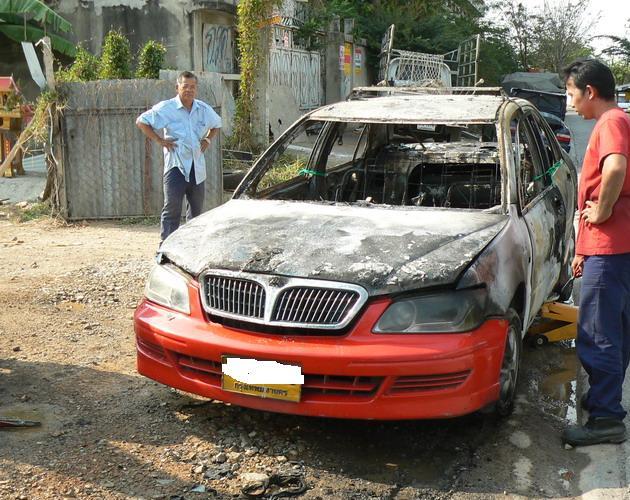

       อีกรูปครับ

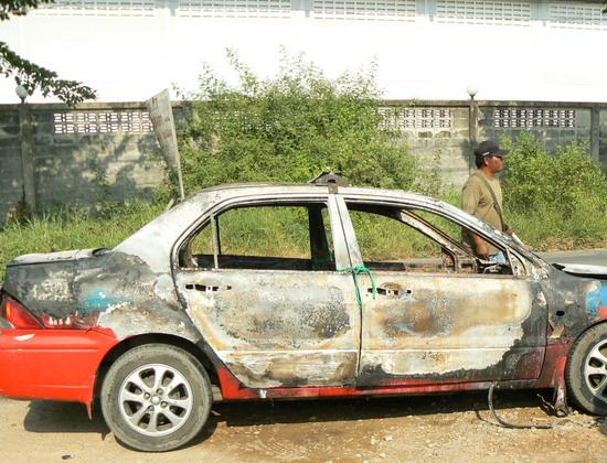

       อีกรูปครับ

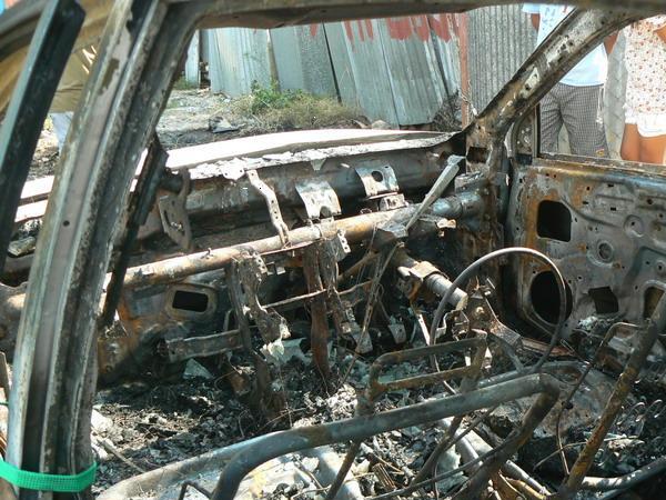

       ภายในรถ

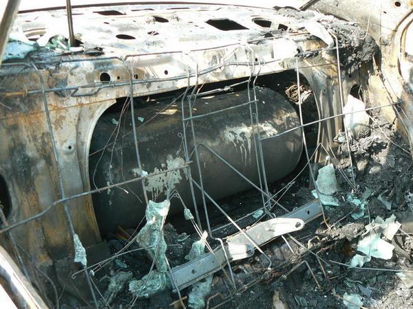

       รูปถังแก๊สครับ

       ขอเดานะครับผิดถูกอย่าว่ากันนะ เพราะเดาตามความคิดตัวเองเท่านั้น
1.ถังแกสไม่ใช่มัลติวาล์ว ใช้วาล์วเขียวแดง คนขับปิดวาล์วเลยไม่ระบายออก
2.ความร้อนยังไม่ถึงจุดกำหนดที่เซฟตี้วาล์วจะทำงาน
นึกได้แค่นี้หละครับเดาแบบงูๆปลาๆ นะครับ

       คันนี้ใช้ NGVหรือเปล่า ครับเพราะถังไม่ได้ระเบิด เคยเห็นรูปVios ที่ถังLPG ระเบิด ทำไมคันนี้ถังแก๊สถึงไม่ระเบิดอ่ะครับ
จาก สันต์ อังคาร, 13/3/2550 เวลา : 20:49

       วิเคราะห์จากรูปและข้อมูลที่ได้อ่าน นะครับ
1 ทำไมถังไม่ระเบิด เพราะ safety valve อาจจะทำงาน ระบายก๊าซ ไปแล้ว เพราะ safety valve จะยังทำงาน ถึงแม้ valve ปิด ก๊าซ จะปิดอยู่ จากข้อมูลไม่ได้บอกว่ามีก๊าซเหลืออยู่เท่าไร
2 ทำไมยางรถไม่ไหม้ ก็ไฟไหม้ไปไม่ถึง
3 ไฟไหม้อาจจะเกิดจากระบบไฟลัดวงจร จากการดัดแปลง แล้วใช้ ฟิวส์ ไม่เหมาะสมกับ load ทำให้ฟิวส์ไม่ขาด หรือ ไม่มีฟิวส์
4 ถ้าไม่มีการดัดแปลง เกี่ยวกับระบบไฟ แล้วไฟ ยังไหม้ บริษัทรถต้องรับผิดชอบ เรียกรถรุ่นนี้ไปตรวจสอบ ระบบไฟ ว่าระบบ ฟิวส์ ทำไมไม่ทำงาน(ฟิวส์ขาด)
