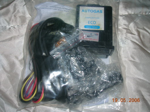

       ดูหน้าตาก่อนมาเลยครับ มาพร้อมถุง และค่าตัว 2.500.- (ถ้าท่านใดอยากให้ผ่าอะไรอีกสนับสนุนเงินค่าอุปกรณ์มาด้วยก็ดีมาก 555 ขำๆ)
 จาก นัน SR20 (อาศรมหูกวาง)
 อังคาร, 23/5/2549
 เวลา : 15:30
 IP :
203.113.33.9
แจ้งลบ แจ้งลบคำตอบ
       มาดูรูปอีกครั้งชัดๆหลังแกะออกจากถุง

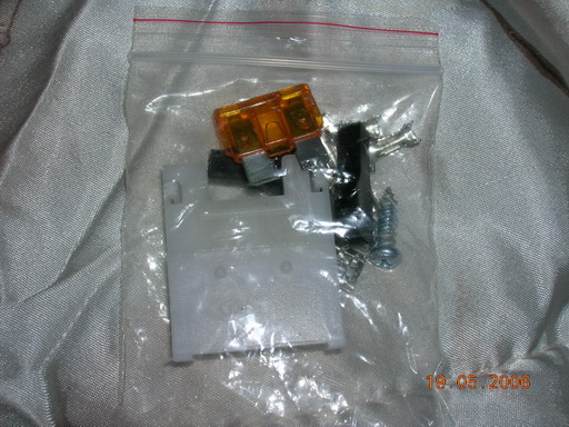

       ชอบตรงนี้ในถุงมีฟิวส์มาให้ด้วยเพื่อต่อคร่อมขั้วบวก

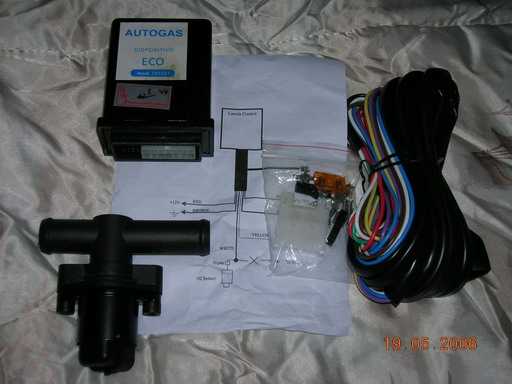

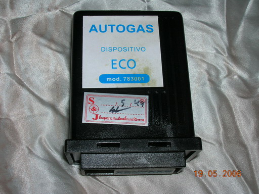

เอ้ามาดูต่อ หน้าตาอุปกรณ์หลัก ตัวแลกคือกล่องชุดควบคุมสัญญาณแลมด้าคอนโทรล

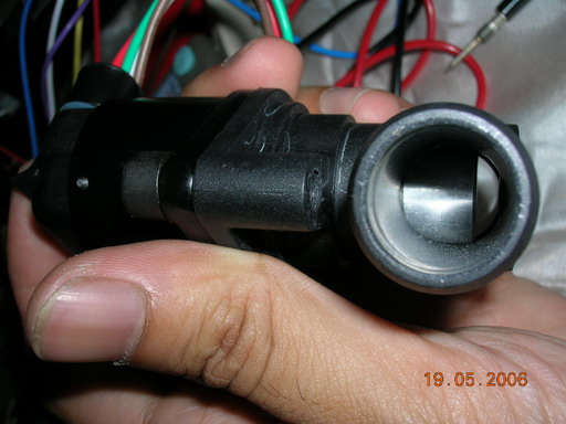

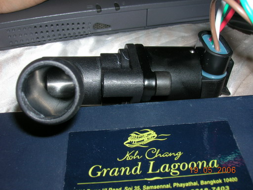

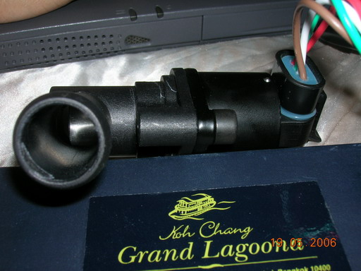

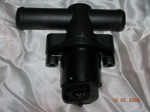

       นี่สเตปปิ้งมอเตอร์ ทำหน้าที่เหมือนพาวเวอร์วาวล์ แต่จะปรับจูนแก๊สให้อัตโนมัติ โดยใช้สัญญาณจากกล่องแลมด้ามาคอนโทรลตัวมัน

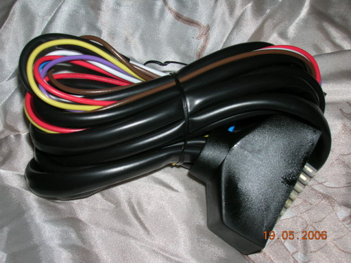

       นี่คือสายสัญญาณ ตัวนี้เคยลองคิดจะก๊อปดูแต่ติดราคาแพงที่หัวคอนเนค และสายพวกนี้แหละ

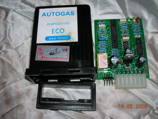

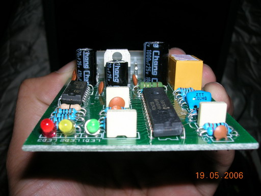

       เอ้าเริ่มแกะตัวหัวใจให้ดูเลยละกันครับ นี่คือกล่องแลมด้าเปลือย
 อังคาร, 23/5/2549
 เวลา : 15:44
 IP :
203.113.33.9
แจ้งลบ แจ้งลบคำตอบ

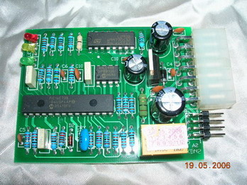

       มาดูวงจรกันชัดๆด้าหน้า บอกได้เลยถ้าจะก๊อปทำไม่ยาก แต่เสียเวลาเปล่า

       เห็นหลอดไฟสามดวงไม๊ครับ
นั่น เอาไว้แสดงสถานะ เช่นเดียวกับ เอเอฟ มิเตอร์
 จาก แอ้มTAC#01
 อังคาร, 23/5/2549
 เวลา : 15:50
 IP :
61.19.55.143
แจ้งลบ แจ้งลบคำตอบ

       นี่ครับของแถมที่ให้มากะตัวมัน A/F Meter

       นี่ภาพด้านหลัง ปริ้นสองหน้าธรรมดา

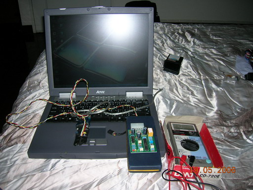

       เดี่ยวตอบครับ อิอิ ลงให้เสร็จก่อน คาร์บู ก็ติดได้ ทำได้ทุกอย่าง แต่ใจเย็นๆ ลงเสร็จก่อนค่อยถามนะครับ
มาต่อ

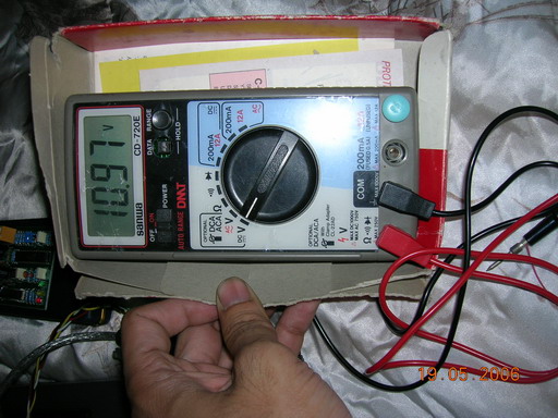

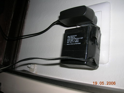

เตรียมไฟ 12 โวลต์ เพื่อทดลองการทำงานของแลมด้าคอนโทรลสเตปปิ้งชุดนี้

       แหล่งจ่ายไฟ ไปหาหม้อแปลงแท่นชาร์ทเก่าๆมาใช้

       นี่ครับอุปกรณ์ชุดใหญ่สำหรับทดสอบ อย่างที่บอกชุดนี้จูนโดยคอมฯ อุปกรณ์ที่นำมาทดสอบจึงต้องมีคอมฯ เข้ามาเกี่ยวข้อง

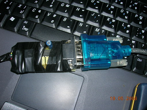

       นี่ครับสายลิ้งค์ เพื่อให้คอมฯ คุยกับกล่องควบคุมแลมด้ารู้เรื่อง ตัวนี้ภูมิใจไทยทำ เดี๋ยวจะทำมาขายเอง ท่านใดติดชุดนี้แล้วยังไม่มีสายจูนติดต่อมาได้นะครับ รับรองถูกกว่าของนอกเท่าตัว(โฆษณาแฝง)

       ด้ายใน มีเดือยมาคอยปรับจูนแก๊ส หมุนโดยมอเตอร์สเตป
 อังคาร, 23/5/2549
 เวลา : 16:13
 IP :
203.113.33.9
แจ้งลบ แจ้งลบคำตอบ
 อังคาร, 23/5/2549
 เวลา : 16:14
 IP :
203.113.33.9
แจ้งลบ แจ้งลบคำตอบ
       หลอกค่าไปเพื่อให้เดือยปิดจนสุด
 อังคาร, 23/5/2549
 เวลา : 16:17
 IP :
203.113.33.9
แจ้งลบ แจ้งลบคำตอบ
       มีซิครับ ไม่งั้นกระแสจะแรงขนาดนี้เหรอครับ แต่ขอเอาข้อมูลเสนอให้จบนิดนึงนะครับ แล้วจะให้ถามแบบหมดไส้ หมดพุงเลยครับ ตอนนี้ลงก่อนเน็ตช้าๆอยู่อย่าพึ่งขัดนะ อดใจนิด
ต่อ
นี่หลอกค่ากลางๆให้เดือยเปิดครึ่งนึง สังเกตุความแตกต่างจากภาพด้านบนได้ครับ

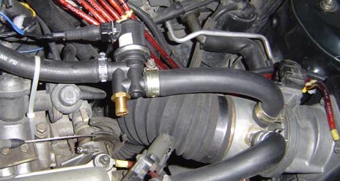

       ติดตามผลงานอยู่ด้วยความสนใจครับ ของผม 2 j vvti ติดตั้งมาจากสำนักปทุมวัน 2ปี ที่แล้วทุนนะได้คืนแล้ว แต่ตัวรถตอนนี้ TOP SPEED ได้แค่ 120 ค่า GAS โลละ 1.77 บ. ตามผลงานคุณ นัน SR20 ฯ มาสักพักแล้วอยากจะขออนูญาต ขอความรู้และความเห็นบ้างครับ เพราะมีอีกคันเป็น SR 20 เหมือนกัน ขอบคุณมากครับ

       คตท24 ขอตอบนะครับ ชุดแล้มด้าคอนโทรลสเตปปิ้งมอเตอร์ก็คือ 1 ชุด ออโต้เช้นสวิทย์ก็คือหนึ่งชุด ทำงานคนละหน้าที่ไท่เกี่ยวข้องกันโดยสิ้นเชิง ของผมติดชุดแลมด้าคอนโทรลสเตปปิ้งมอเตอร์ แต่ก็ใช้สวิทย์ป๊อกแป๊กครับ แต่ถ้าถามว่าติดชุดนนี้แล้วไม่ต้องติดกล่องหลอกไฟแลมด้าได้มั้ย ผมจะบอกว่าได้ ข้อดีของชุดนี้คือมีสัญญาณเจนในตัวออกทางสายเส้นสีเหลือง ซึ่งสามารถออกเเบบสัญญาณเจนมาหลอก ECU เพื่อไม่ให้ไฟแลมด้าโชว์ได้เลย แต่แนะนำให้ใช้เฉพาะรถที่มีปัญหาจริงๆมากกว่า เวลามีปัญหาจริงๆ ไฟจะได้ฟ้องเราได้ตามปกติ สังเกตุจากบางท่านที่พวกผมติดตั้งให้จะไม่ต่อสายเส้นนี้ให้ด้วยเหตุผลเช่นนี้

       ใช้ pic 16f877 นี่เอง
ก๊อปง่าย แต่ คง copy โปรแกรมในชิพไม่ได้ เพราะคง lock เอาไว้

 คำตอบที่ 55
       ตัวสเตปปิ้งมอเตอร์ ทำหน้าที่เหมือนพาวเวอร์วาวล์ มีแยกขายรึเปล่าครับ อยากได้มาปรับแบบ manaul ซักตัวอ่ะครับ
 จาก แอ้มTAC#01
 พุธ, 24/5/2549
 เวลา : 11:40
 IP :
61.19.55.143
แจ้งลบ แจ้งลบคำตอบ

 คำตอบที่ 57
       เรียน คุณนัน SR20
รถผมใช้หม้อต้มเมจิก มันมีเพาเวอร์วาล์วติดกับตัวหม้อต้มแล้ว
จะติดเพิ่มเติมได้ป่าวคับ
 จาก แอ้มTAC#01
 พุธ, 24/5/2549
 เวลา : 11:43
 IP :
61.19.55.143
แจ้งลบ แจ้งลบคำตอบ
 คำตอบที่ 58
       ติดได้ครับ
ก็ถ้าติดเองก็คลาย เพาเวอร์วาว เก่าจนหมด
ถ้าให้ ช่างติด ก็ทำเหมือนกัน

 คำตอบที่ 61
       สายลิ้งค์ เดี่ยวขายครับ เส้นละ 500.- ของเสร็จสิ้นเดือน ไว้สิ้นเดือนใครอยากได้ค่อยสั่งละกันครับ ส่วนโปรแกรมต้องไปหาโหลดเอาเองครับ

       ทำครับเสร็จสิ้นเดือนชัวร์ครับ ค่าตัว 500.- พร้อมจูนฟรี 1 ครั้ง แต่เรื่องสอนคงไม่ไหว เพราะต้องไล่แต่พื้นฐานมาเลยครับ ถึงจะปรับจูนได้
