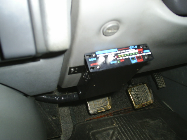

Auto Change + Change Over Switch ฝีมือพี่นพเซฟฟีโร่คับ เอามาให้ชมกัน
จาก K_CAMRY
161.200.119.72
จันทร์ที่ ,6/2/2549
เวลา : 10:34
อ่านแล้ว = 60367 ครั้ง
แจ้งลบกระทู้ แจ้งลบกระทู้
       มาดูเช้นโอเวอร์ที่ลูกเล่นเพรวพราวฝีมือคนไทยเราดูบ้างคับ

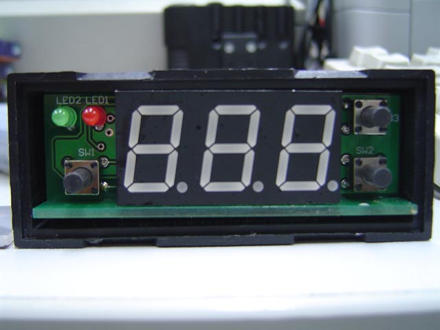

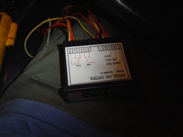

       ด้านหลังครับเป็นวงจร
 จาก K_CAMRY_TAC#XX
 จันทร์, 6/2/2549
 เวลา : 10:37
 IP :
161.200.119.72
แจ้งลบ แจ้งลบคำตอบ

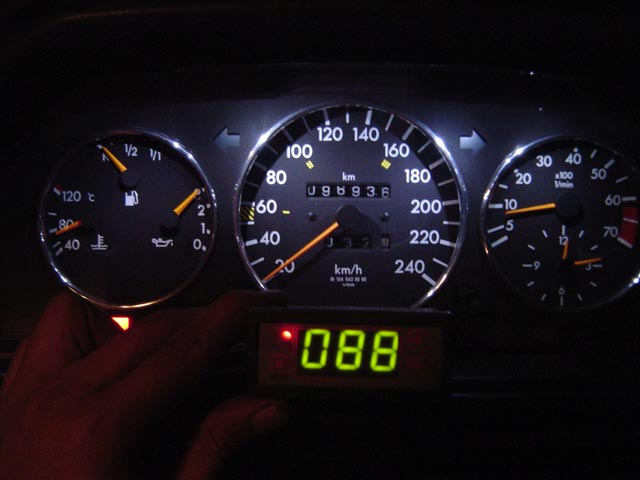

       แกะภายในดูด้านหน้าเป็นจอ LED แบบอะไรล่ะผมไม่มีความรู้ด้านนี้เลย
 จาก K_CAMRY_TAC#XX
 จันทร์, 6/2/2549
 เวลา : 10:38
 IP :
161.200.119.72
แจ้งลบ แจ้งลบคำตอบ

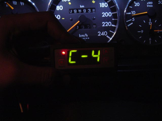

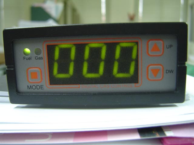

       หน้าจอปกติจะบอกปริมาณแก๊สเป็นดิจิตอลครับ
 จาก K_CAMRY_TAC#XX
 จันทร์, 6/2/2549
 เวลา : 10:40
 IP :
161.200.119.72
แจ้งลบ แจ้งลบคำตอบ

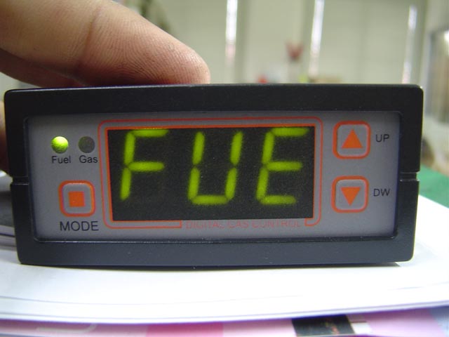

       โหมดน้ำมัน จอแสดงคำว่า FUEL

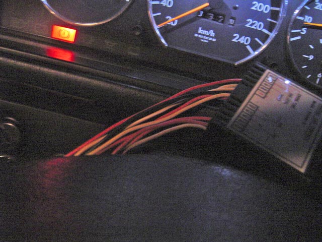

       รถผมเองใช้ไปก็ไม่เก๋าเพราะว่ารถผมสตาร์ทแก๊สติดครับเลยเอามาติดให้รถพี่ชายผมครับ BENZ E220 เครื่อง M111 การติดตั้งนี่ต้องขอบคุณช่าง บุญอู่พี่แมวที่บอกสีสายไฟให้ครับ เพราะสายนึงต้องต่อกับวัดรอบสายนึงต้องต่อกับอุณหภมิน้ำที่หน้าปัด ไอ้ BENZ คันนี้มันไดเร็กคอยซะด้วยเลยต้องเอามาจากสายไฟวัดรอบที่หน้าปัดครับ ขอบคุณพี่นุมิสเตอร์ 200 ( อะไร 200 หว่า ) สำหรับตัวแทบสายสีแดง ๆ นี่แหละครับ ขอบคุณมาก
BENZ W124 ความร้อนที่หน้าปัดสีเขียวอ่อน ๆ นะครับ แทบมาให้ชมกัน

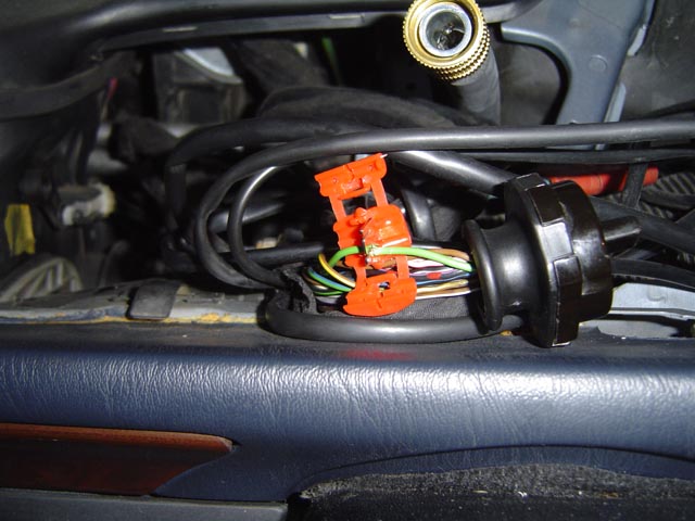

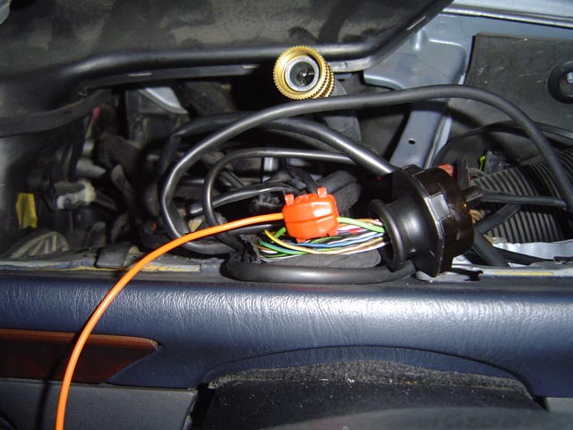

       แทบสายเข้าไป
 จาก K_CAMRY_TAC#XX
 จันทร์, 6/2/2549
 เวลา : 10:49
 IP :
161.200.119.72
แจ้งลบ แจ้งลบคำตอบ

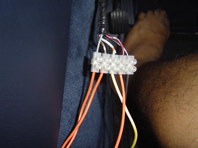

       สายไฟเดิมจากเกจดิจิตอลของพี่บอย เกจพี่บอยผมอันเชิญไปไว้บนหิ้งเรียบร้อยแล้วครับ จบก่อนวงซะด้วย เอ้าอย่าไปพูดถึง
ต่อสายไฟด้วยลูกเต๋าครับ ลากมันออกมา
 จาก K_CAMRY_TAC#XX
 จันทร์, 6/2/2549
 เวลา : 10:50
 IP :
161.200.119.72
แจ้งลบ แจ้งลบคำตอบ
       ลากเข้ากล่องคับ มืดโครต ๆ แม่งยังจะทำกันอีก ไอ้พวกไม่อยู่สุกไม่หลับไม่นอน

       ต่อเสร็จปุ๊บเปิด on ขึ้นมาก็พบปริมาณแก๊สในถังแก๊สครับ

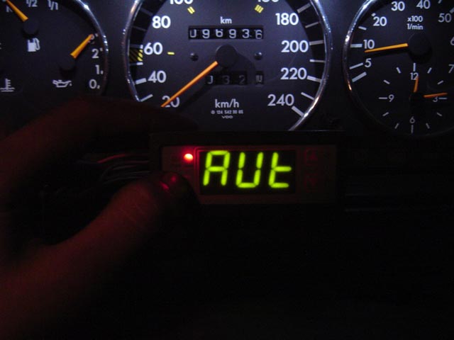

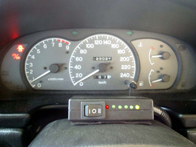

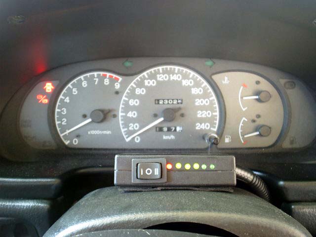

       ตั้งไปที่โหมด Aut ซึ่งเป็นโหมด ออโต้เชนครับ คือสตาร์ทเป็นน้ำมัน และวิ่ง ๆ ก็สลับเป้นแก๊สโดยอัตโนมัติ สำหรับผู้ขี้เกียจชิฟออนเดอร์ฟาย
 จาก K_CAMRY_TAC#XX
 จันทร์, 6/2/2549
 เวลา : 10:56
 IP :
161.200.119.72
แจ้งลบ แจ้งลบคำตอบ
       เอาใหม่ไม่ชัด ทีนี้ชัด ๆ

       สายเยอะตายห่านี่ผมยังไม่ได้เก็บสายเลยครับพึ่งทำเมื่อคืนเสร็จเอาเที่ยงคืนตื่นตี 5 มาทำงาน เหอะ ๆ
จังหวะชิฟออนเดอะฟาย นิ่มนวลดีครับ ติดที่ตัวมันใหญ่ ส่วนตัวผมไม่ได้ใช้ครับ เพราะผมสตาร์ทแก๊สติด และผมก็ใช้มันแต่แก๊ส แต่พี่ชายผมอยากใช้น้ำมันด้วยแต่ขี้เกียจเลยติดตั้งตัวนี้ให้ครับ

       IC เบอร์อะไรเดียวไปดูให้คับ ผมไม่รู้ว่าเบอร์อะไรเหมือนกันเห็นแต่เป็นของฟินลิ๊บ

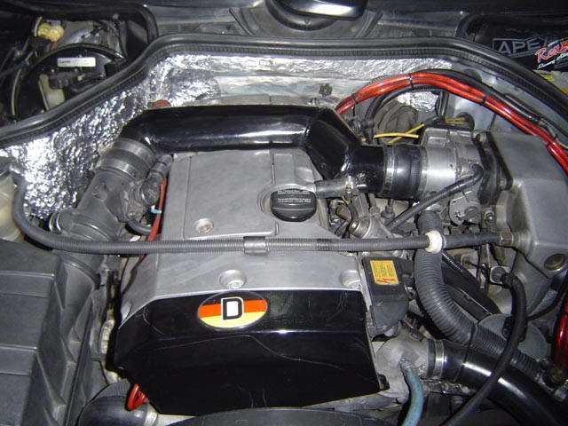

       ขอบคุณพี่บอย สามเสนครับ สำหรับท่อมีเนียมดัดทราย พอใส่แล้วมันไม่พอดีเลยขอใช้ของเก่าและกันครับ

       อันนี้ต้องถามพี่นพแล้วล่ะคับ ฮิ ๆ

       บอกได้คำเดียว ว่า สุดยอดครับ เดาเล่นๆว่า มี option วัด AF ได้ด้วย แค่เขียนโปรแกรมเพิ่ม กับ AD เจ๋งๆ

Fuel แปลว่าเชื้อเพลิง
ไม่ระบุว่าเป็นอะไรนะครับ
ฟืน ก็เป็น fuel
 จาก HYSGRP
 จันทร์, 6/2/2549
 เวลา : 18:14
 IP :
202.139.223.18
แจ้งลบ แจ้งลบคำตอบ
       1.Gasoline
2.LPG ฝรั่งมันใช้ยังงี้ ครับ แต่ก็คงมีคนสับสนอีก
 จาก อากง
 จันทร์, 6/2/2549
 เวลา : 22:55
 IP :
203.118.80.156
แจ้งลบ แจ้งลบคำตอบ
       มันลำบากตรงนี้ครับ
Gasoline แม้แต่คนที่รู้ มองผ่านๆ ยังนึกว่าแก๊ส บางคนก็ไม่รู้เลยก็มี
ส่วน Petrol ก็ไม่ค่อยมีใครรู้ (ยิ่งกว่า Gasoline อีก)
หรือจะเขียน Naam Man
 จาก SR20DET
 อังคาร, 7/2/2549
 เวลา : 08:53
 IP :
203.152.57.2
แจ้งลบ แจ้งลบคำตอบ
       ฝีมือคนไทย ต้องเป็นภาษาไทยสิครับ
Fuel เปลี่ยนเป็น "น้ำมัน"
Gas เปลี่ยนเป็น "แก๊ส"
Mode เปลี่ยนเป็น "?????"
Up เปลี่ยนเป็น "ขึ้น"
Down เปลี่ยนเป็น "ลง"
เท่ห์ดี ไม่เหมือนใคร และไม่มีใครอยากเหมือน

       ถึงนายเค คัมรี
ท่อมีเนียมดัดทราย ของซี 220
มันไม่เป๊ะครับ งานแฮนเมด
แต่ใส่ได้แบบไม่ยาก ใช้ท่อยางยาวหน่อยในด้านแอร์โฟล์ว
ถ้ามีความสามารถเชิงช่าง รับรองใส่ได้ครับ
ผมใส่ไป 4 คันแล้ว ครับ บิดๆ เสียบๆ ใช้ได้แน่ครับ เพราะมันทำล็อตเดียวกัน
อ้อ หันหน้าเข้ารถ อาจต้องทุบท่อด้านมุมขวาล่างที่มันโดนฝาวาล์ว. นิดหน่อยครับ

       Full Function
1. มีเสียงเตือนเมื่อเครื่องร้อนเกินค่าอุณหภูมิที่ตั้งไว้
2. ตั้งรอบเครื่องในการเปลี่ยนระบบเชื้อเพลิงจากน้ำมันเป็นแก๊สได้ 1500-2000 rpm
3. ตั้งเวลาเปิดระบบเชื้อเพลิงล่วงหน้าในช่วงการเปลี่ยน น้ำมันเป็นแก๊ส , แก๊สเป็นน้ำมันได้ 0-3 วินาที
4. สามารถกำหนดค่าอุณหภูมิน้ำมาใช้ในการเปลี่ยนระบบเชื้อเพลิงจากน้ำมันเป็นแก๊สได้
5. บอกปริมาณแก๊สเป็นตัวเลข
6. เมื่อปริมาณแก๊สเหลือน้อยกว่า 15 % หน้าจอจะกระพริบบอก
7. สามารถกำหนดค่า ปริมาณแก๊สที่เหลือเพื่อ Switch กลับมาใช้น้ำมัน 10-20% เพื่อป้องกันเครื่องดับ เมื่อแก๊สหมด
8. เลือก Mode AUTO auto chancge , FUEL(หลัก) น้ำมันตลอด , GAS ตลอด
9. ติดตั้งง่ายตัดสายไฟในรถเพียง 2 เส้น
10. # เพิ่ม AF EMU อีก 2 CH #

       มีข้อสงสัยหน่อยครับ
1. Mode-Auto เวลาดับเครื่องใน Mode-Gas แล้วเริ่ม start ใหม่จะ start ยากครับ รอบจะลงมาต่ำกว่า 500 รอบแล้วค่อยขึ้น เหมือนกับมันดูดน้ำมันมาช้ากว่าปกติครับ สามารถแก้ไขได้ไหมครับ และจะมีปัญหากับเครื่องยนต์ไหมครับ
2. ถ้าเราจะใช้น้ำมันอย่างเดียวเราปรับไปที่ fuel แต่พอเริ่ม start ใหม่จะเปลี่ยนมาที่ auto อีก เราต้องทำอย่างนี้ตลอดหรือเปล่าครับ หรือสามารถตั้งได้ครับ เพราะเวลาเข้าศูนย์แล้วช่างเอารถไปลอง มันจะปรับเป็นแก๊ส พอดับเครื่องแล้ว start อีกครั้งก็จะเป็นแบบข้อ 1 ครับ กลัวมีปัญหากับเครื่องครับ

แจ้งลบ แจ้งลบคำตอบ
 คำตอบที่ 60
       กล่องถูกออกแบบให้ทำงานตาม Standard ของรถครับ Relay ตัดน้ำมันและหัวฉีด จ่ายติ๊กแก๊สของกล่อง ทำงานในตำแหน่ง NO ถ้าไม่จ่ายไฟให้กล่อง Relay ชุด Driveใน (CG600) ซึ่งต่ออยู่ในตำแหน่ง NC จะเป็นน้ำมันตลอด เพื่อความปลอดภัยเราแยกไฟเลี้ยงกล่องมาจาก Switch IG ไฟเลี้ยง Relay ชุดจ่ายติ๊กแก๊ส เอามาจาก ติ๊กน้ำมัน(ถ้าช่างต่อให้) ทุกครั้งที่บิด Switch ไปที่ตำแหน่ง IG จะเป็นระบบ Auto กล่องจะเช็คปริมาณแก๊สว่ามีมากกว่าค่า Lowgas ที่ตั้งไว้มั๊ย ถ้าน้อยกว่าก็เป็นน้ำมันตลอด ถ้ามากกว่า ถ้าตั้ง tON ก็จะเช็คอุณหภูมิของเครื่องว่าถึงค่าที่ตั้งไว้หรือยัง ถ้าถึงแล้วก็เช็ครอบเครื่อง ถ้าทุกอย่างถูกต้องตามเงื่อนไขที่ตั้งไว้ทำการ SWITCH TO GAS เปิดแก๊ส delay 0-3 วินาที ตั้งได้นับถอยหลังหมดเวลา ปิดน้ำมัน เป็นแก๊สตลอดจนกว่าปริมาณแก๊สจะต่ำกว่าค่า LowGsas หรือเครื่องดับ(สัญญาณวัดรอบหาย)ก็จะ Switch กลับมาเป็นน้ำมันทันที
#ถ้าเข้าศูนย์ ตั้ง tON ปรับ t00 สำหรับ NTC ตั้ง tFF สำหรับ PTC เป็นน้ำมันอย่างเดียว

       เพิ่มเติม กล่องจะวัดปริมาณแก๊สจากความต้านทาน 5 - 110 Ohm ความเที่ยงตรง +- 2 %

       ผมไปติดมาแล้วครับ Auto Change ของพี่นพ ที่อู่พี่ถาวร แถวนิมิตรใหม่ เมื่อวานนี้เองครับ พี่นพเซตให้กับมือเองเลยครับ function การทำงานของแต่ละ mode ถูกใจมากครับ เช่น แก้สหมด ก็เปลี่ยนเป็นน้ำมันให้เอง เตือนเมื่อเครื่องร้อนเกิน และอื่นๆ ตามข้างบนครับ ทำให้มั่นใจยิ่งขึ้นเมื่อยามที่แฟนขับไปใช้งาน

       คุณนพคับ หน้าตาเป็นยังไงคับอยากเห็นคับ เครื่องคาร์บูติดได้ไหมคับ
ขอราคาด้วยนะคับเมล์มาบอกก็ได้คับ kongka2004@hotmail.com
kongka2512@yahoo.com กำลังจะไปติด A/F ที่คุณยะอยู่พอดี
จะได้ซื้อของคุณนพไปติดตั้งซะถ้าใช้กับคาร์บูได้

       จะเอา 100 ทำไมครับในเมื่อถังเติมแค่ 85 % การปรับค่า Level gas ให้ได้ 0 - 85 มันเป็นเทคนิคของคนติดลูกลอยครับ (ดัดขาตอนติดตั้งคั้งแรก) Low level ปรับได้ 0-20 ครับแก้ไขแล้ว ติดตั้งเองไม่ยากครับ หลักๆต้องการ
- สัญญาณวัดรอบ
- สายอุณหภูมิของเครื่อง
- O2 ถ้าต้องการหลอกกล่อง
- สายเกจ์แก๊ส
- ติ๊กแก๊ส
- ติ๊กน้ำมัน
- สายหัวฉีด
