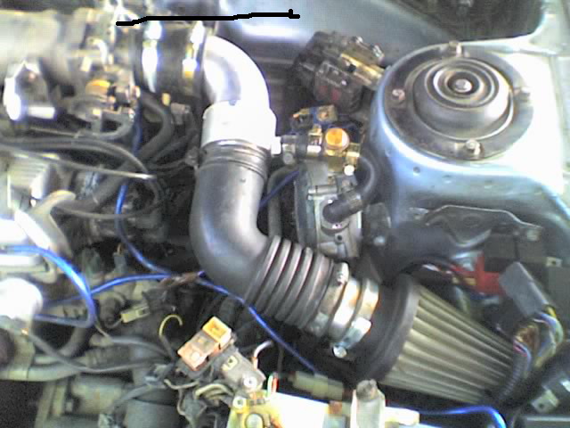

       เป็นระบบ ยิงแก๊ส เข้าท่อไอดี ขณะ กดคันเร่งแบบกระทันหัน เน้น ตอนต้องการเพาเวอร์
แต่พอรอบเดินทาง ไม่ทำงานครับ เน้นประหยัด
ครั้นรอบสูง ไม่ต้องกลัวบาง ระบบฉีดเพิ่มให้
แต่ ว่า ต้องมีระบบ หลอกหัวฉีดนะครับ
เดี๊ยวจะลงรูปให้ดู

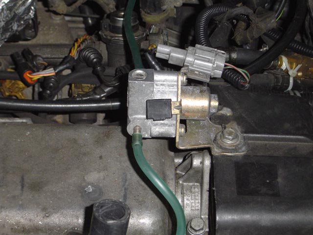

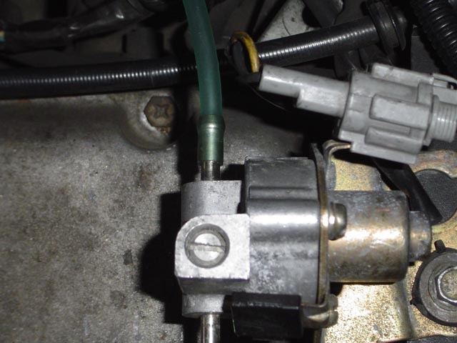

       เมื่อวาน พี่แอ้มให้ทดลองเป่าที่ตัว solinoid valve ตัวจ่ายแก๊สเพิ่ม พบว่าตอนกดคันเร่ง solinoid จะเปิดเป็นจังหวะ พอรอบเครื่องคงที่จะไม่เปิดเลย ตรงกับ concept ที่ว่ากดคันเร่งแล้วต้องจ่ายแก๊สเพิ่มเพื่อให้หนาไว้ก่อน แต่พอได้กำลังแล้วก็เป็น close loop ปกติ โดยต่อตรงมาจากไฟที่เข้าหัวฉีดเลย ทำได้ง่ายๆ ไม่ต้องลงทุนมาก แค่ solinoid ตัวเดียว ใช้ vaccum air แทนคงจะได้ แต่รถผมใช้ตัดหัวฉีดที่กล่อง ECU คงต้อง jump สายออกมาใหม่ 2 เส้น เพื่อมาเข้าต้ว solinoid
เป็นอีก project ที่น่าทดลองทำครับ

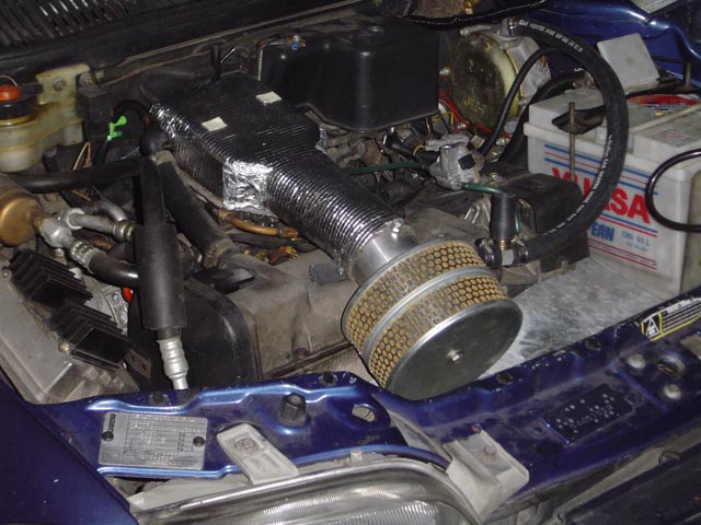

       เรียนแฟน ๆ อาจาร์ยแอ้ม อเวจีทุกท่าน สิ่งที่เห็นต่อไปนี่ถ้าทางไสยศาสตร์แล้ว เปรียบดั่งปลุกเสกควายธนูตัวใหญ่ เพิ่มความดุดัน เหมือน เอายาบ้าให้ควายกิน แต่ครูแอ้ม เรียกชื่อให้เหมาะสมคือ สาริกาป้อนเหยื่อ ดังนี้น ผมจะพาชมนกฮูกตัวนี้เอง
 จาก K_CAMRY
 อังคาร, 31/1/2549
 เวลา : 10:09
 IP :
161.200.119.72
แจ้งลบ แจ้งลบคำตอบ

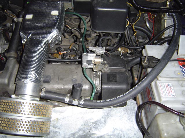

       นี่คือ ตัวสาริกา หรือนกฮูก ที่คอยปล่อยแก๊ส ยี่ห้อนิกิ ชนิดทนโพรเพนโดย อาจานบอย สามเสียน มอบให้ครูแอ้มมาทดลองเผื่อปลุกเสกสำเร็จ ซึ่งเป็นที่แน่นอนอยู่แล้วว่าอะไรมาถึงอาศรมครูแอ้มแล้วต้องสำเร็จด้วยเวทย์มนต์คาถา
 จาก K_CAMRY
 อังคาร, 31/1/2549
 เวลา : 10:11
 IP :
161.200.119.72
แจ้งลบ แจ้งลบคำตอบ

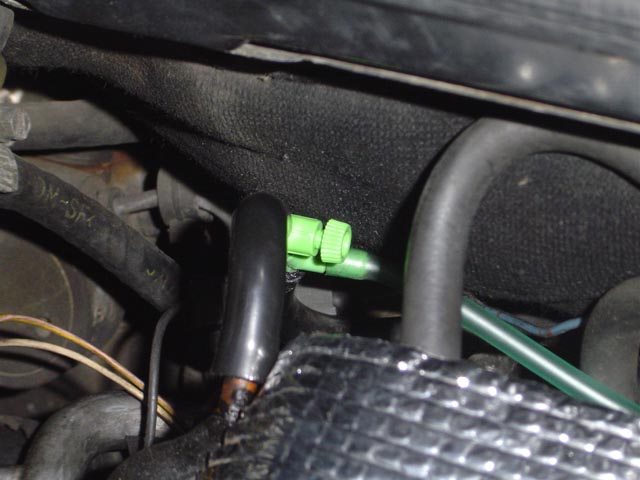

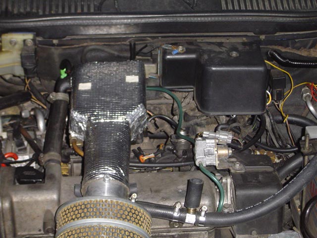

       นกฮูกนิกิชนิดปรับแรงดันได้ นี่แหละครับ ความสุดยอดของนกฮูกชนิดนี้ จะให้ดีอยากได้ท่อใหญ่ ๆ กว่านี้คับ มีไหม๊คับพี่บอย ส่งด่วน
 จาก K_CAMRY
 อังคาร, 31/1/2549
 เวลา : 10:14
 IP :
161.200.119.72
แจ้งลบ แจ้งลบคำตอบ
       ฉีดหลังลิ้นไอดี และก็สามารถปรับแรงดันได้ เป็นแบบ Booster ทำให้แรงควายที่ปุนโต้โดนตอนไว้ กลับมาสดชื่น คือ ควายเท่าเดิม แต่กินยาบ้าเลยคึกคั๊ก
 จาก K_CAMRY
 อังคาร, 31/1/2549
 เวลา : 10:16
 IP :
161.200.119.72
แจ้งลบ แจ้งลบคำตอบ
       ท่อยางครูแอ้มใช้แบบซิลิโคลนอย่างดี เอามานี่ลูกเคืองมาก เพราะ สายอ๊อกปลาในบ้านหมด ต้องปั่นจักยานไปซื้อใหม่
 จาก K_CAMRY
 อังคาร, 31/1/2549
 เวลา : 10:19
 IP :
161.200.119.72
แจ้งลบ แจ้งลบคำตอบ
       จบการนำเสนอ สาริกาป้อนเหยื่อครูแอ้มครับ ปุนโต้ 75 โลดแล่นด้วยแรงควายธนู เสริม พลังยาบ้า ทำให้เอี๊ยดได้ 3 เกียร์ซ้อน จี๊ดจ๊าดแซบถนน ที่เหลือรอ ครูแอ้มมาสรุปอีกทีครับผม

       แนะนำเพิ่มครับ
นายเค สกรูนี้ ผมว่ามีไว้ปรับปริมาณ ไม่ใช่แรงดัน
และท่อยางควรมีอะไรรัดสักหน่อยน่า เพื่อความปลอดภัย
ตอนนี้ ทำงานตามรอบเครื่อง
อนาคตนาจะส่งให้ทำงานเฉพาะตอนต้องการเพาเวอร์หรือโอเพ่นลูป เพระบางทีวิ่ง 4 พันรอบ แตไม่ต้องการเพาเวอร์ก็มี

       อ้อ คุณแอ้ม ตัวนี้ผมยังเหลือตัวสองตัว ไม่ได้ใช้แล้ว เดี๋ยวนี้เริ่มหาซื้อยาก
รถผมต่อแบบเมื่อไรโอเพ่นลูป หรือต้องการเพาเวอร์
ถึงจะเปิด ไมได้ให้เปิดตามรอบ
ขโมยจาก ทีพีเอส ลิ้นปีกผีเสื้อ มาเพิ่มโวล์ตเอา
และก็ถอดออกไปแล้ว
เพราะจูนหนาเอา หรือใช้แลมป์ดาคอนโทรล
ดักจากหัวฉีด ตอนเดินเบา มันก็เปิดหลายมิลลิเซคเหมือนกัน
แต่โซลินิอยต์ตัวนี้ ตื่นยาก ไม่เหมือนหัวฉีด จึงยังไม่เปิด
แต่ช่วงรอบปลาย การตื่นยากของมัน ก็ทำให้เวลาเปิดจริงแล้วเอฟเฟคทีฟ-ฉีดจริง หายไป

มันตื่น ยาก ก็ช่างมัน ผมไปปลุกมันเอง เอาแก๊ส สาดใส่มัน
ผมต่อมันกลับทางครับ ตื่นยากดีนัก ไม่ต้องรอไฟฟ้า โดนแรงดูดซี๊ดก่อน
พอไฟมา ก็รีบลุกพรวด
สรุป เป็นที่น่าพอใจ ระดับหนึ่ง ไม่ถึงระดับสอง

       เอ่อคือว่าผมสงสัยเรื่องฉนวนที่เห็นในภาพครับหุ้มแล้วมันดีกว่าไม่หุ้มมั๊ยครับ สงสัยจริงจัง ไม่ได้สงสัยเล่นๆ ถ้าดีกว่าจะไปทำกับรถตัวเองมั่ง อ่ะ

       ตอบคุณ moosa
ไอ้ฉนวนหุ้ม มันมีที่มาดังนี้ครับ
ผมไปจ้างร้านทำท่อไอเสีย ตีท่อ อินเทคขึ้นใหม่ เนื่องจากรถผมไม่มีทางที่จะติดแบบธรรมดาๆได้ จึงมีความจำเป็นต้องดัดแปลงบางส่วน ครั้นพอทำเสร็จ ผลงานออกมา ทุเรศ สิ้นดี เนื่องจากเป็นงานประดิษ อันแรกของช่างเค้าน่ะครับ ผมก็เลยเอามาตกแต่งด้วยแผ่นโมลิเมอร์กันความร้อน ขายที่โฮมโปร อันล่ะ ยี่สิบกว่าบาท นำมาหุ้ม เพื่อป้องกันความร้อนจากท่อ และสวยงามขึ้น เรื่องความร้อนนี้ มีผลเล็กน้อยครับ
เน้นสวยงามมากว่า

 คำตอบที่ 56
       ตอบ 53 ใช้ สิครับ
ราคาไม่ถึงพันบาท เสียบได้เลย
สมัยเมื่อผมทำคันของผมนั้น มันไม่มีขายน่ะครับ
 จาก กาต๊อบ
 จันทร์, 23/10/2549
 เวลา : 12:58
 IP :
124.121.135.159
แจ้งลบ แจ้งลบคำตอบ
 คำตอบที่ 57
       สาริกาของพี่ K-camry อะครับเขาพ่วงเปิดโซลินอยจากไฟตัวไหนอะครับ
ผมลองจากที่ว่าพ่วงหัวฉีดโดยตรงโซลินอยทำงานถี่มากเลย
 จาก แอ้ม TAC #1
 พุธ, 25/10/2549
 เวลา : 11:52
 IP :
61.19.55.143
แจ้งลบ แจ้งลบคำตอบ
 คำตอบที่ 58
       ครับถูกต้องแล้วแล้วครับ ถี่ยิบ เท่ากับหัวฉีดทำงานนั่นแหละ

 คำตอบที่ 59
       ขอบคุณครับผมก็มาถูกทางแต่อีกอย่างคือแก๊สที่ผมขโมยออกมาจากหม้อมันดูน้อยมากเลยอะครับแถบไม่มีกลิ่นออกมาเลยอะครับ
 จาก แอ้ม แอลพีจี
 พฤหัสบดี, 26/10/2549
 เวลา : 10:46
 IP :
61.19.55.143
แจ้งลบ แจ้งลบคำตอบ
 คำตอบที่ 60
       มันก็น้อยแบบนั้นแหละครับ เราจึงต้องใช้วิธี จ่ายให้โดยใช้แรงดูดหลังลิ้น (ซึ่งจะสูงว่าหน้าลิ้นมาก)

 คำตอบที่ 61
       ไช่ตำแหน่งที่ผมขีดเอาใว้ป่าวครับผมก็อัดเข้าตรงนี้เหมือนกันละครับ
แต่มันไม่ยักกะดึงเลยอืดๆเหมือนเดิมเลยครับ

 คำตอบที่ 66
       จุดนั้น มันอาจจะดูดน้อยไปก็ได้ครับ
มีรูอีกหลายรูให้เลือเอารูที่ดูแรงๆหน่อย เช่นรูที่ต่ออยู่กับ เรคกูเลเตอร์

 คำตอบที่ 78
       กล่องหล่องมียัง
แวคคั่มแอร์1ตัว 2-300บาท
ท่อยาง สายไฟ เบ็ดเตล็ด 100บาท

 คำตอบที่ 79
       คล้ายระบบชดเชยรอบแอร์ ของแก๊ง PAY B13 เลย
เราฉีดหลังคาร์บูยิงเข้าท่อไอดีไปเลย แจ่มมาก ลืมโครงการแลมด้าไปเลย

 คำตอบที่ 88
       แวคคั่มแอร์ ของtoyota AE100 รูใหญ่มีที่ปรับแก๊สด้วย
