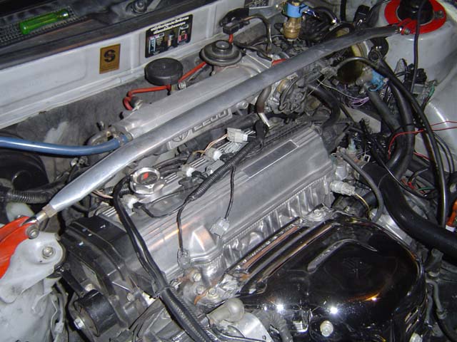

       จากความเดิมที่ผมไปด่าฮาน่า เอ้ย จากที่ครูแอ้มคิดเรื่อง 3 โหมดขึ้นมา ผมก็พยายามทำให้มันสำเร็จ แต่จนด้วยความไม่รู้ด้านอิเล็กทรอนิกทำไดรเวอร์ไม่ได้ ไอ้คร้นจะเปิดโซลินอยด้วยมือมันก็ไม่อัตโนมัติ
จากนั้นผมก็คุยกับเฮียพรสักอยู่หลาย ๆ ที เฮียแกก็ให้ดูมิ๊กเซอร์ของฮาน่า มีแนวคิดการทำงานคล้าย ๆ กัน ฮาน่าใช้กล่องตัดหัวฉีดจ่ายไฟมาที่ดิวตี้โซลินอย ทำให้ดิวตี้โซลินอยยิงแก๊ส เวลาเราเหยียบคันเร่ง ผมเองก็เลยสนใจมาก ๆ จะได้เอามาใช้คู่กันกับ แรมด้าคอนโทรเพื่อเพิ่มอัตตราเร่ง
ประกอบกับคุณสกลนำชุดเล็กนี่มาเสนอ กระผมเองก็อยากลองมากเลยต้องมาเจอกันซะหน่อย
ภาพที่เห็นภาพแรกเป็นเทคโนโลยีชาวบ้า ผลิตพันโอท๊อบจากสำนักครูแอ้ม LPG

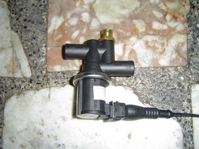

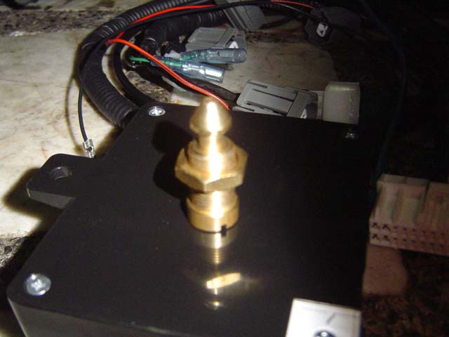

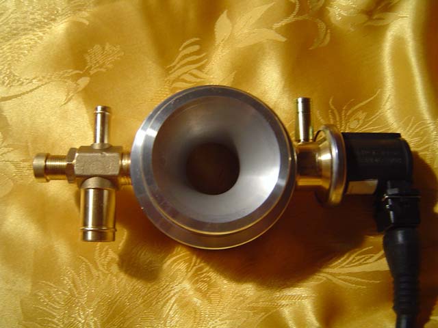

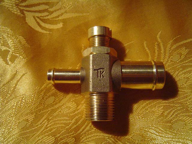

       ขอแนนำของเล่นใหม่ครูแอ้มก่อนครับ นี่คือ เพาเวอร์วาล์วพร้อม ดิวตี้โซลินอย เป็นรุ่นเกลียวละเอียดมาจากเมืองนอก
 จาก K_CAMRY
 พุธ, 18/1/2549
 เวลา : 08:58
 IP :
161.200.119.72
แจ้งลบ แจ้งลบคำตอบ
       สำหรับรถที่มีมิ๊กเซอร์ที่ใช้งานดีอยู่แล้วต้องการอัตตราเร่ง ใช้คู่กันกับกล่องหลอกหัวฉีด ฮาน่า เมื่อมีสัญญาณ โซลินอยที่อยู่ด้านล่างหม้อต้มจะยกเพิ่มเพื่อให้แก๊สจ่ายออกเพิ่มขึ้นเหมือนกับปั๊มเร่งของคาบูเรเตอร์ ทำให้รถมีประสิทธิภาพในการแซง อัตตราเร่งมาอย่างเฉียบพลัน

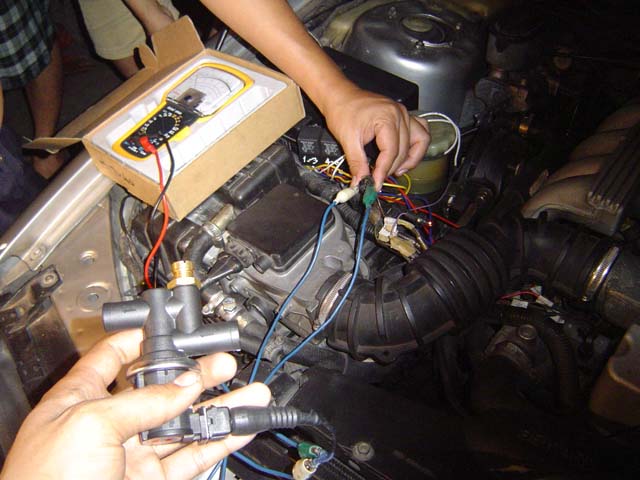

       นี่ดิวตี้โซลินอยตัวนี้เริ่มทำงานที่ 6 V ทำงานช่วงที่มีอัตตราเร่งเท่านั้นด้วยครับ พอปรับสภาพได้ มันก็จะหยุดฉีด
 จาก K_CAMRY
 พุธ, 18/1/2549
 เวลา : 09:05
 IP :
161.200.119.72
แจ้งลบ แจ้งลบคำตอบ

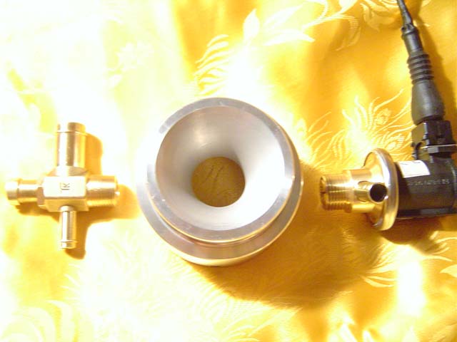

       จากนั้นผมก็มาแกะดู ดูเพาเวอร์วาล์วด้านใน เป็นแบบเกลียวละเอียด และมีการรีดแก๊ส ครูแอ้มเรียก เพาเวอร์วาล์ว รุ่นหัวดวย
 จาก K_CAMRY
 พุธ, 18/1/2549
 เวลา : 09:07
 IP :
161.200.119.72
แจ้งลบ แจ้งลบคำตอบ

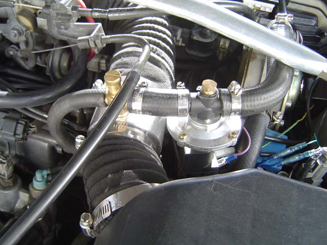

       เร็ว ๆ นี้ครูแอ้มคงจะมีอะไรเล่นในรถเฟี๊ยตแน่ ๆ ครับ

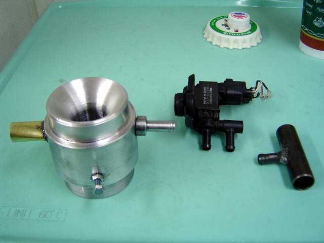

ต่อมาก็ของผมบ้าง ผมรุ่นมิ๊กเซอร์ พร้อม ดิวตี้โซลินอยยิงข้าง ซึ่งผมเองทำมาตั้งนานแระ เจอของจริงเข้าไป แจ่มมาก
 จาก K_CAMRY
 พุธ, 18/1/2549
 เวลา : 09:11
 IP :
161.200.119.72
แจ้งลบ แจ้งลบคำตอบ

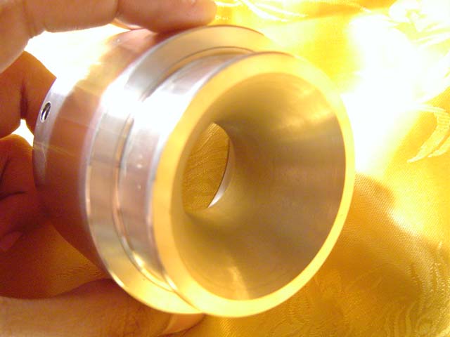

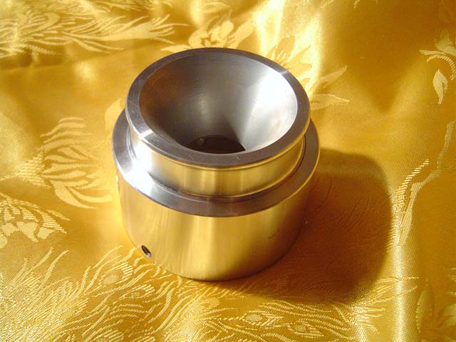

       พวกกลึงมิ๊กเซอร์มาเหมือนดุมล้อมอไซเลยครับเงามาก ๆ ผมชอบมากเลย ระเบิดปากด้วย ทำเป็นปากแตรแต่กำเนิดจากโรงงาน รูเดิม ๆ จากโรงงาน 26MM แสดงว่า มิ๊กเซอร์ที่เข้ากันได้กับทุก ๆ หม้อต้ม นี่คือ 26MM ซึ่งพรสักแก๊สคิดได้นานแล้ว และเป็นอมตะตลอดการ มิ๊กเซอร์ อย่าไปคิดเรื่องรูเรยครับ นี่ของนอกยังแค่ 26 เลย

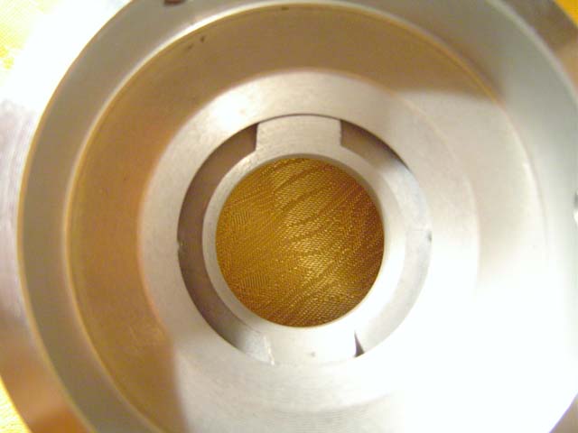

       รูแก๊สด้านหลังเป็นแบบมิ๊กเซอร์ของเวปเบอร์ที่เคยเห็นจากบ้านพี่แอมครับ

       อีกภาพของมิ๊กเซอร์

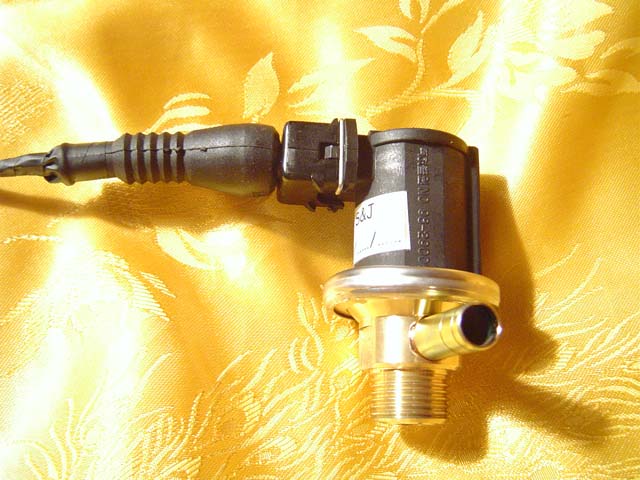

       นี่คือดิวตี้โซลินอย ครับ หลักการทำงานก็เหมือนตัวข้างบนนู่น
 จาก K_CAMRY
 พุธ, 18/1/2549
 เวลา : 09:21
 IP :
161.200.119.72
แจ้งลบ แจ้งลบคำตอบ
       อีกด้านนึงก็คือเพาเวอร์วาล์วและท่อแก๊สบายพาสไปอีกฝั่งเพื่อให้ดิวตี้โซลินอยทำงาน

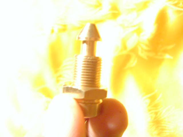

       แกะมาดูก็พบว่า . . . .มันทำเป็นหัวดวยเหมือนกัน ดีนะไม่บากหัว

       ประกอบร่าง 3 รวมเป็น 1

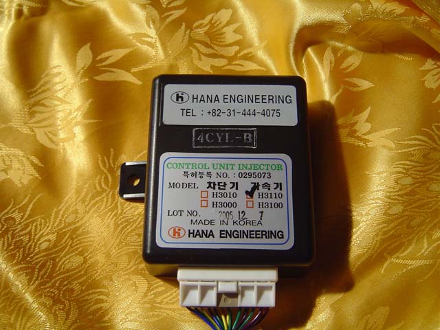

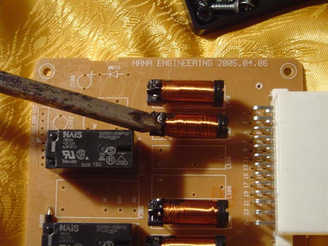

       ทีนี้มาดูกล่องหลอกหัวฉีดบ้างครับ
 จาก K_CAMRY
 พุธ, 18/1/2549
 เวลา : 09:26
 IP :
161.200.119.72
แจ้งลบ แจ้งลบคำตอบ

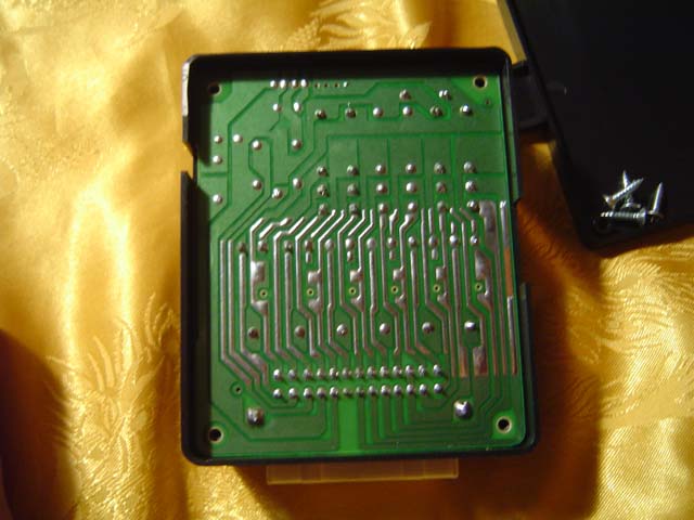

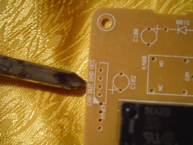

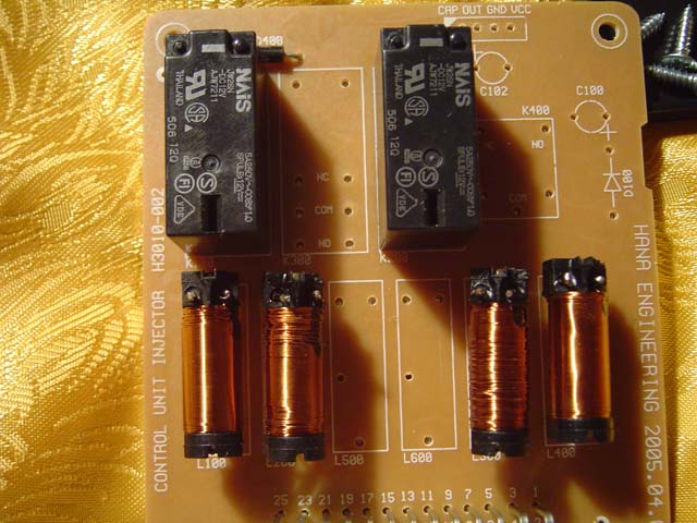

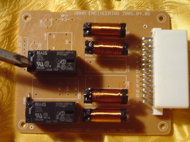

       เปิดฝามาด้านหลังครับ
 จาก K_CAMRY
 พุธ, 18/1/2549
 เวลา : 09:30
 IP :
161.200.119.72
แจ้งลบ แจ้งลบคำตอบ
       รีเลย์ตัวดำ ๆ เมดอินไทยเล่น รักฮาน่า ชอบฮาน่าก็ช่วยชาติแฮะ เพราะเมืองนอกเอาของไทยไปใช้ ดังนั้น เราเป็นที่ 1 นะครับ ผมเกลียดจังเวลาใครว่า โห ทำในไทยเหรอ ของเขาของนอก ของทำในไทยมันห่วย ๆ ห่วยแล้วเมืองนอกจะใช้ถังรินแก๊สเหรอ หรือ จะใช้รีเลยตัวนี้เหรอ
 จาก K_CAMRY
 พุธ, 18/1/2549
 เวลา : 09:32
 IP :
161.200.119.72
แจ้งลบ แจ้งลบคำตอบ
       R ชนิด L พันบนR ไว้ตอบสนองความถี่ของการลงกราวของกล่อง ECU แต่ลืมวัดค่าครับว่ากี่โอมห์
 จาก K_CAMRY
 พุธ, 18/1/2549
 เวลา : 09:33
 IP :
161.200.119.72
แจ้งลบ แจ้งลบคำตอบ

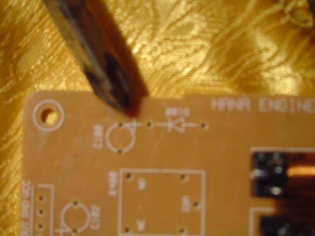

       คาปาซิเตอร์และไดโอดของอะไรหนอ
 จาก K_CAMRY
 พุธ, 18/1/2549
 เวลา : 09:36
 IP :
161.200.119.72
แจ้งลบ แจ้งลบคำตอบ
       อันนี้อีก มันคืออะไรหว่า ผมไม่เก่งอิเล็กซะด้วย แต่อยากหาให้ออฟชั่นมันครบ ๆ โดนลดต้นทุนอีกแระ
 จาก K_CAMRY
 พุธ, 18/1/2549
 เวลา : 09:38
 IP :
161.200.119.72
แจ้งลบ แจ้งลบคำตอบ
       ออฟชั่นทำให้ 6 สูบด้วย เพราะรีเลย์หายไป 1 ตัว ขดลวดหายไป 2 ขด

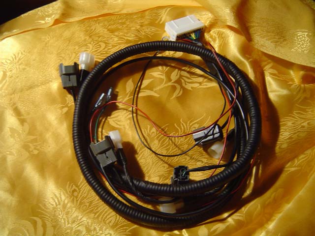

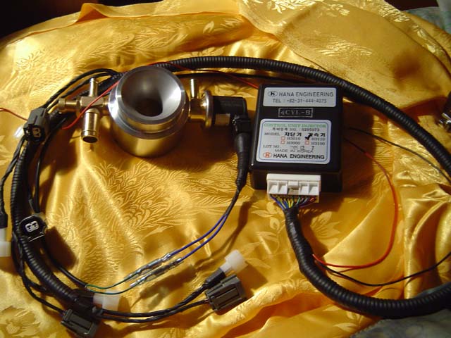

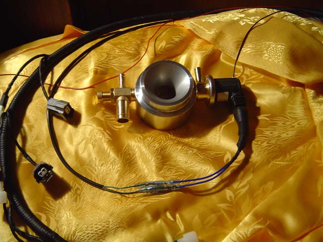

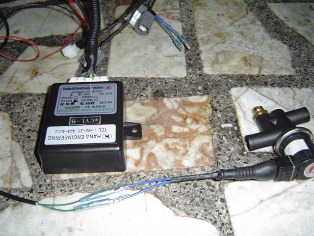

       พอแระปิดฝากล่องมาดูอย่างอื่น ๆ ต่อ สายไฟชุดจากฮาน่าครับ
 จาก K_CAMRY
 พุธ, 18/1/2549
 เวลา : 09:42
 IP :
161.200.119.72
แจ้งลบ แจ้งลบคำตอบ
       ผมเคยไปซื้อชุดสายไฟจะเอามาทำกล่องหลอกเช่นกัน แต่เหอะ ๆ แค่สายไฟก็หลายบาทอยู่นะ 5-6ร้อยแน่ะ และต้องมาตัดเอา แถมหาขั้วตัวผู้แบบนี้ไม่ได้ แต่นี่โรงงานทำมา เอาวะ ลงตัว

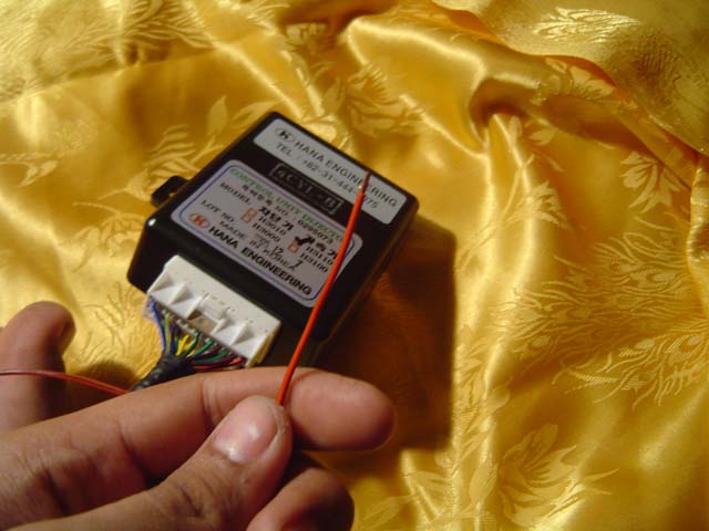

       สายสีแดงนี้ ใช้ควบคุมรีเลย์ เมื่อป้อนไฟเข้าไป จะทำให้หัวฉีดทำงาน ถ้าไม่ป้อนไฟก็อยู่ในโหมดหลอก ทีนี้จะไปต่อขั้วไหน ผมแนะนำให้ต่อไว้กับสายของปั๊มหัวฉีด ในรถครับถ้าเครื่องไม่หมุนหัวฉีดก็ไม่ยก เซฟ ๆ ดี
 จาก K_CAMRY
 พุธ, 18/1/2549
 เวลา : 09:47
 IP :
161.200.119.72
แจ้งลบ แจ้งลบคำตอบ

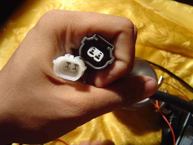

       สายไฟอีกคู่นึงต่อเข้ากับ ดิวตี้โซลินอย

       นี่แหละครับชุดอัพเกรดที่ผมนำมา แต่ยังไม่จบแค่นั้น เดียวจะติดตั้งในลูกรักของผมเดียวนี้แหละ

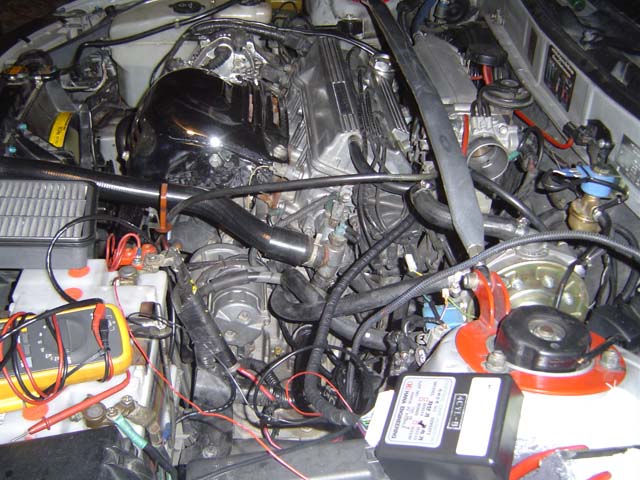

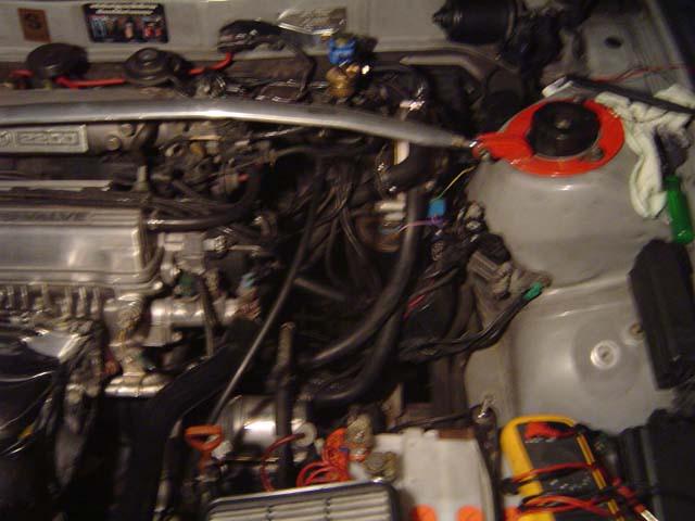

       ทีนี้ก็รือแหลกครับ เวลาตอนที่ผมทำก็ อีก 5 นาทีเที่ยงคืนง่วง ๆ แต่ใจทนไม่ไหว
 จาก K_CAMRY
 พุธ, 18/1/2549
 เวลา : 09:52
 IP :
161.200.119.72
แจ้งลบ แจ้งลบคำตอบ
       นี่ก็เดิยสายไฟล้อสมการสายไฟหัวฉีดเดิม
 จาก K_CAMRY
 พุธ, 18/1/2549
 เวลา : 09:53
 IP :
161.200.119.72
แจ้งลบ แจ้งลบคำตอบ

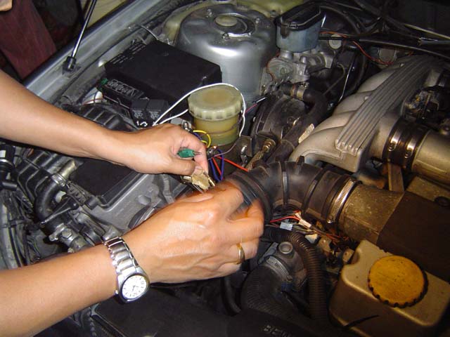

       ชักจะชุนละมุนไปกันใหญ่ จากรีเลยตัดหัวฉีดเดิม ๆ ผมก็ต่อให้มันติดกันซะรื้อสายไฟและก็เดินกลับไปใหม่เอาให้เหมือนโรงงานก่อนการตัดหัวฉีดด้วยรีเลย์
 จาก K_CAMRY
 พุธ, 18/1/2549
 เวลา : 09:55
 IP :
161.200.119.72
แจ้งลบ แจ้งลบคำตอบ

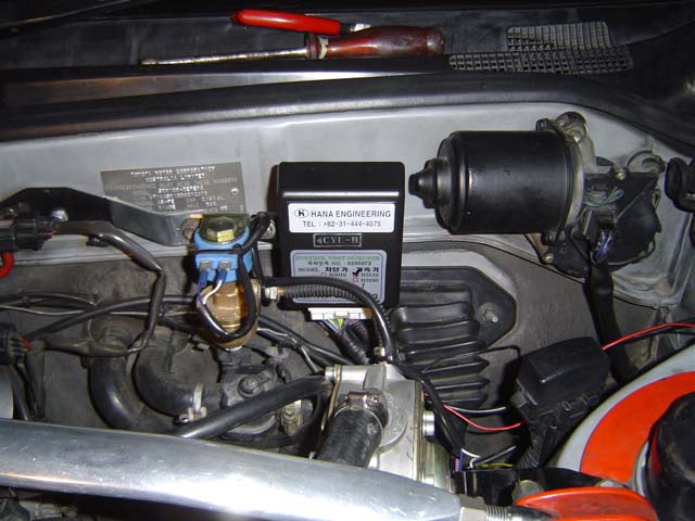

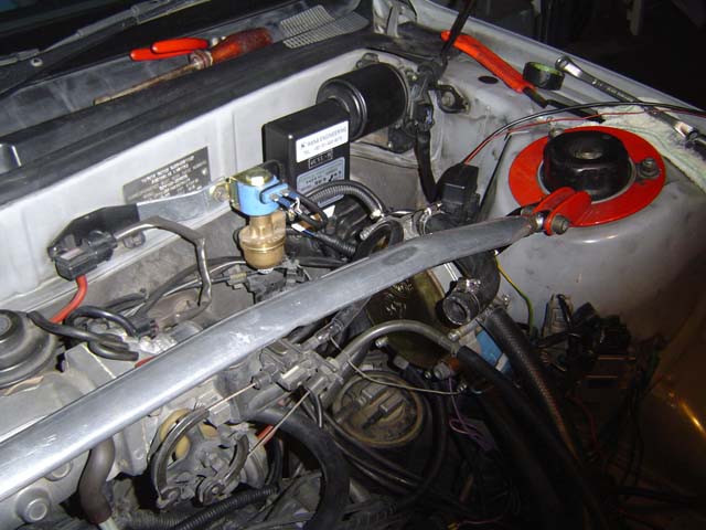

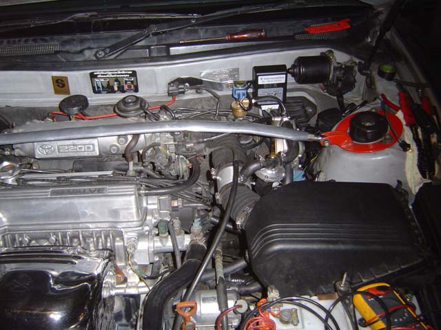

       ติดตั้งกล่อง ฮาน่าไว้ตรงนี้แหละครับ หลักสูตร อะพอนโล่ วางลอย ๆ ไว้เป็นสูตรทางสำนักครูแอ้ม LPG
 จาก K_CAMRY
 พุธ, 18/1/2549
 เวลา : 09:56
 IP :
161.200.119.72
แจ้งลบ แจ้งลบคำตอบ
       อีกภาพนึงครับ

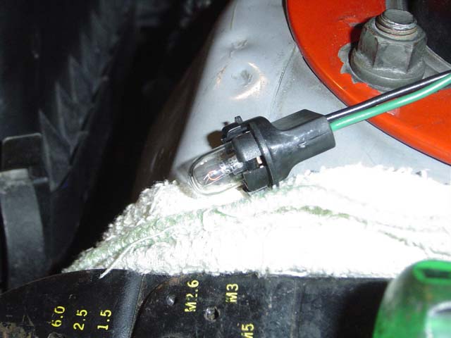

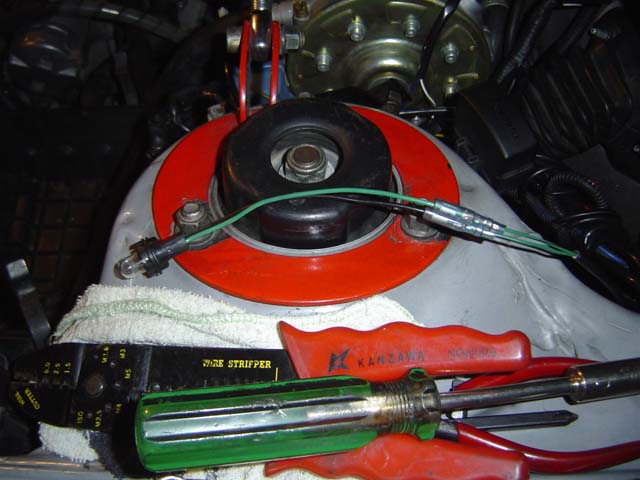

       ทดสอบกานยิงดิวตี้โซลินอยด้วยหลอดไฟครับ
 จาก K_CAMRY
 พุธ, 18/1/2549
 เวลา : 10:01
 IP :
161.200.119.72
แจ้งลบ แจ้งลบคำตอบ
       นี่แหละครับ ตอนกดคันเร่งครั้งแรก ไฟสว่าง แสดงถึงการทำงานของ ดิวตี้โซลินอย
 จาก K_CAMRY
 พุธ, 18/1/2549
 เวลา : 10:04
 IP :
161.200.119.72
แจ้งลบ แจ้งลบคำตอบ
       เลยพอแระ วันนี้เอาแค่นี้ก่อนครับ เพราะเวลาเล่นไป ตี 3 แล้ว ไม่ไหว มิ๊กเซอร์ไว้ทำต่ออีกที วันนี้เอาติดตั้งกล่องหลอกและ ทดสอบการทำงานของดิวตี้โซลินอยก่อนครับ

       ตำแหน่งของ mixer ไม่ได้ย้ายไปจากที่เดิมใช่มั้ย............ดูจากรูป คตท40 ยังคงอยู่ที่หลังกรองอากาศใช่หรือป่าว
 จาก แอ้ม แอลพีจี
 พฤหัสบดี, 19/1/2549
 เวลา : 14:10
 IP :
61.19.55.143
แจ้งลบ แจ้งลบคำตอบ
       ในรูป ยังคง
เป็น มิกเดิม
มิกฮาน่า มีอุปกรณ์ ติดอยู่ครับ

       ขดลวดในคำตอบที่22น่าจะเป็น ตัวหลอก ECU แทนขดลวดของหัวฉีด จากวงจรจะเห็นว่ามันขนานกันอยู่เป็น2คู่ ดังนั้นเราจะหลอกมันด้วย R 2ตัวก็น่าจะได้ ครับ(ใช้ R หรือขวดลวดก้ได้แต่ต้องพันให้ได้ค่าความต้านทานใกล้เคียงความต้านทานของคอล์ยหัวฉีด)
ผมลองอ่านการทำงานของ duty solinoid valve http://www.hanaautoeng.com/Lpgkits_sub_6.htm
70~90% แก๊ชจะจ่ายให้ mixer Main Adjust Screw อีก 10~30% จะจ่ายให้ Duty solenoid valve ซึ่งมีความระเอียด100-step ควบคุมด้วยพัลส์ความถี่ 20~30Hz เรียกว่า "Feed Back Mixer" โดย ECU จากlamda signal เป็นอินพุท
Power valve น่าจะทำงานตามตำแหน่งปีกผีเสื้อ(Throttle Position)และเริ่มทำงานในตำแหน่งที่ถูก set theshold ไว้เช่นเกิน50% เหมื่อนระบบ overdrive ของ gearรถ
จากที่ผมคิดไปเองไม่รู้ว่าถูกหริอผิด
ถ้าใช้ Solinoid ธรรมดาๆ 2 ตัว แทน
ตัวหนึงก็ต่อขนาน manual Power valve เมื่อ kickdown TP มากกว่าองศาที่ตั้งไว้ มันจะทำงานเพิ่มแก็ซเข้าไปใช้วงจรcomparator ธรรมดา
ตัวที่2 ทำงานคล้ายๆตัวแรกแต่ต่อที่mixer เหมือน duty solinoid แต่จะทำงานเมื่อ Lamda signal เป็น lean
แค่คิดเล่นๆครับ

       ที่เห็นเป็นลวดทองแดงพัน อยู่ 4 อัน น่าจะเป็น Reed Relay มากกว่านะครับ ไม่น่าใช่ R ที่เป็น L หรอก แกนกลางที่ทองแดงพันอยู่จะมี Contact อยู่ หลักการทำงานเมื่อจ่ายไฟผ่านขดทองแดงจะทำให้ Contact ทำงาน
