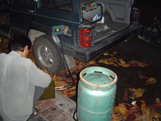

ชุดเดินทางไกล ทำไว้ถ่ายถัง ทำโดยพี่แม๊ก ครับ
จาก K_CAMRY
161.200.119.72
จันทร์ที่ ,16/1/2549
เวลา : 13:39
อ่านแล้ว = 33338 ครั้ง
แจ้งลบกระทู้ แจ้งลบกระทู้

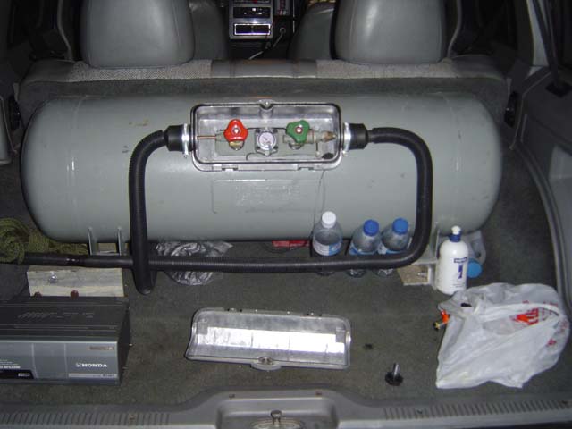

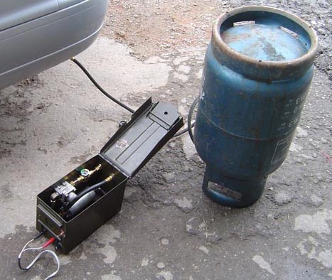

       พี่ ๆ หาย ๆ คนถามผมเรื่อง จะเดินทางไกล หาที่เติมแก๊สไม่ได้ ผมจึงนำของเล่นพี่แม๊กมาให้ดูกันครับ
พี่แม๊กลงทุนซื้อถังแก๊สมาเลย 1 ถัง
 จาก K_CAMRY
 จันทร์, 16/1/2549
 เวลา : 13:41
 IP :
161.200.119.72
แจ้งลบ แจ้งลบคำตอบ

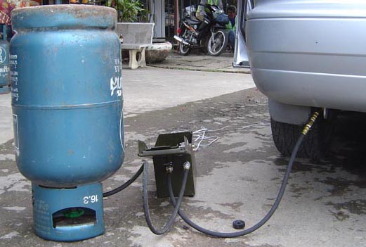

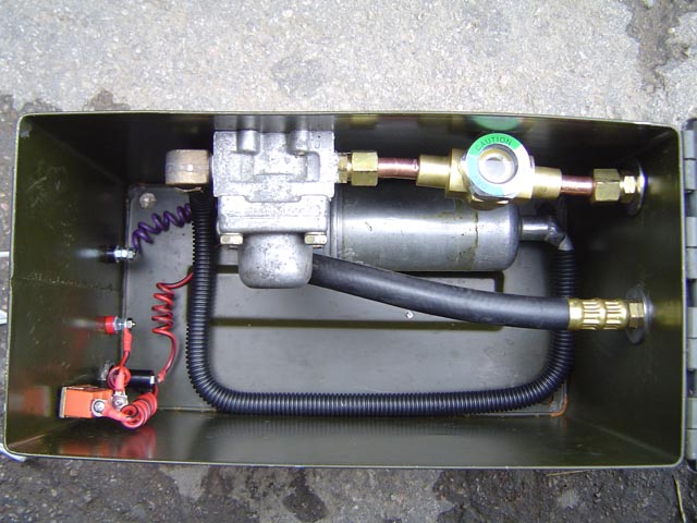

       นี่คือกล่องหรรษาของพี่แม๊กครับ
 จาก K_CAMRY
 จันทร์, 16/1/2549
 เวลา : 13:42
 IP :
161.200.119.72
แจ้งลบ แจ้งลบคำตอบ

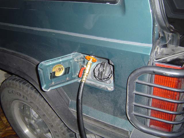

       อีกด้านอัดเข้ารูเดิม
 จาก K_CAMRY
 จันทร์, 16/1/2549
 เวลา : 13:48
 IP :
161.200.119.72
แจ้งลบ แจ้งลบคำตอบ
       พี่แม๊กนั่งลุ้นฮิ ๆ
 จาก K_CAMRY
 จันทร์, 16/1/2549
 เวลา : 13:51
 IP :
161.200.119.72
แจ้งลบ แจ้งลบคำตอบ

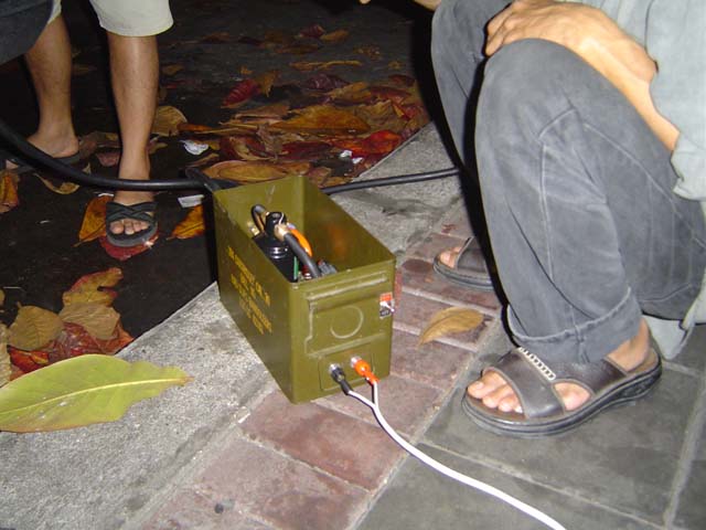

       ไปได้ทุก ๆ อำเภอ ไปได้ทุกจังหวัดที่มีร้านขายแก๊สเลยครับแบบนี้ แถมได้แก๊สสะอาดด้วยดรายเออร์แอร์ รับประกันไม่ไปตันในกรองแก๊สแน่นอน

       เวลาถ่ายแก๊สออกจากถังบ้านมันหมดเลยหรืป่าวครับ หรือยังเหลือในถังประมาณกี่กิโล เพราะผมได้ติดตามมานานแล้วครับ แต่ในความคิดผมคิดว่าปั้มน้ำมันเชื้อเพลิงในรถยนต์เนี้ย ในรางหัวฉีดมันมีแรงดันประมาณ 40-50 ปอนด์เองไม่ใช่เหรอครับ แล้วมันไปเอาชนะแรงดันของ แก๊สที่อยู่ในถังรถยนต์ได้อย่างไร ถ้าหมดได้แบบนี้ก็เจ๋งเลยละครับ ถ้าได้รับคำยืนยันจากผู้ใช้งานและคิดค้นจริง ผมจะประยุคเป็นปั้มสองตัวเลย จะได้เร็วขึ้น
 จาก K_CAMRY
 จันทร์, 16/1/2549
 เวลา : 18:07
 IP :
161.200.119.3
แจ้งลบ แจ้งลบคำตอบ
       ถ่ายได้หมดถังเลยครับ

       แล้วถังที่2ถ่ายเข้าได้จนหมดรึเปล่าครับ เคยลองยัง คือถ่าย2ถังเข้าถัง58ลิตรครับได้เปล่าถ้าถัง58ลิตรหมดเกลี้ยงในทางปฏิบัตินะครับ ไม่เอาทฤษฎี

       กล่องที่เห็นมันทำงานอย่างไรครับ มีส่วนประกอบยังไงบ้าง มีขายหรือป่าวครับ หรือทำเองได้ ตอบด้วยน่ะครับท่านผู้รู้ทั้งหลาย
 จาก Mc
 จันทร์, 16/1/2549
 เวลา : 22:47
 IP :
203.113.40.84
แจ้งลบ แจ้งลบคำตอบ
       ส่วนที่ถามว่าอัดถังบ้าน 30 ลิตร 2 ถังเข้าถังรถ 58 ลิตร
ถังที่ 2 จะเข้าหมดหรือเปล่า
ตอบ ไม่รู้ครับ ยังไม่เคยลอง
แต่ 3 ถังบ้าน เข้าถัง 96 ลิตร ได้แน่นอน ลองมาแล้วครับ
ส่วนใครจะเอาวิชาการมาหักล้าง
กระทู้นี้เขตปลอดนักวิชาการครับ
ลงมือให้เห็นกันจะๆ ลูกทุ่งๆ ว่างั้น
ว่างก็เลยอัดถังเล่นครับ ทดสอบความปลอดภัย วันหนึ่งไม่รู้กี่รอบ
ทดสอบให้คนรู้จักครับ กลัวให้เค้าไปแล้วไม่ work เลยต้องนั่งตรวจสอบ- ลองกันทั้งวัน
อัดเข้าอีกใบ พอเต็ม ก็ถ่ายกลับ กลับไปกลับมา 2 -3 รอบ
มั่นใจว่าใช้ได้ปลอดภัยครับ

       ทำเองครับ ไม่มีขายครับ OTOP ครับ
มันใช้ปั๊มหัวฉีดรถเบ็นซินมาดัดแปลงทำใช้งานกันเอง
ต่อไฟจากรถ
ไม่แนะนำให้ลอกเลียบแบบ
การใช้งานต้องกระทำด้วยความระมัดระวัง
และต้องทำความเข้าใจว่ามันไม่ใช่ปั๊มแก๊ส
ประเภทเติมเต็ม 5 นาที
มันใช้เวลา 1 ถังบ้านประมาณ 6- 20 นาที
=ทำไมต่างกันเยอะ
=แล้วแต่ว่าอุปกรณ์ที่ติดตั้งในท่อเติมรถของท่านเป็นยังงัย
=วาล์วกันกลับแข็งต่างกันก็อาจจะนานนิดหนึ่ง

       ผมเป็นแนวร่วมทดลองไปแล้วครับ มัลติวาวล์ก็ใช้ได้ แต่อาจช้าหน่อย 20 นาทีอัพ

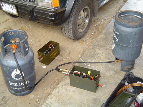

       ขอปรับปรุงรูปแบบและปรับเปลี่ยนอุปกรณ์บางตัวเพื่อการใช้งานได้ดีกว่านี้ครับ
หลังจากนั้นจะเป็น Public Knowledge
หลายท่านที่ขอขั้นตอนและรายการอุปกรณ์ที่ต้องใช้ทั้งหมด อดใจรอซักระยะครับ
ต้องทดสอบครับ ไม่งั้นหากลงมือทำ เสียเงินซื้อของ
Workแน่นอน (ยืนยันว่าใช้งานได้จริง เห็นมีใช้งานนานแล้ว)
แต่อาจจะไม่ทนทาน ครับ นี่คือปัญหาที่เจออยู่ในตอนนี้

       พี่หมูน้อย อยากทราบอาการเพิ่มเติมครับ
ส่วนที่ปรับปรุงคือ ไดร์เออร์แอร์ครับ มันกักเก็บแก๊สไว้ในตัวมันเป็นปริมาณที่มากเกรงว่าวางไว้ในรถแล้วเด็กๆมาเล่น อันตรายครับ
ต้องเปลี่ยนมาใช้กรองแก๊สธรรมดาๆ แต่ต้องมี Sign Glass เหมือนเดิมครับ

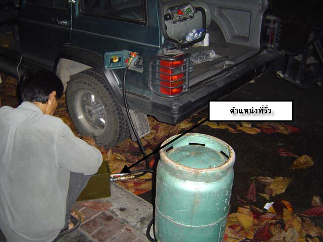

       สามารถตั้งถังได้ครับ สายยางก่อนเข้าปั๊มเอาไปวนๆในกระติกน้ำแข็งครับ(มีน้ำแข็งด้วยนะครับ) จะได้ไม่ต้องกลัวสิ่งสกปรกก้นถังครับ
 จาก Moonoikk
 ศุกร์, 10/2/2549
 เวลา : 12:57
 IP :
61.7.130.248
แจ้งลบ แจ้งลบคำตอบ
       ตำแหน่งที่รั่ว ผมมาร์คไว้ในรูปแล้ว และส่วนที่คุณMc กำลังปรับปรุงผมเห็นด้วยครับ เพราะประสพกับตัวเอง ตอนเจ้าคนเล็กมาเล่น พุ่งพรวดออกมาเลยดีว่าตอนนั้นไม่ได้เสพติดอยู่
ยกมา

 คำตอบที่ 80
       ภาพตอนไปหาดใหญ่คับ แวะถ่ายถังที่ชุมพร ด้วยชุดถ่ายถังของพี่แม๊ค รุ่นปั๊มเดี่ยว ณ.แยกปฐมพร ถัง 15 กก. ใช้เวลาถ่าย ถังละ 20 นาทีเห็นจะได้ ราคาถังละ 275 บาท คับ
 จาก K_CAMRY_TAC#XX
 พฤหัสบดี, 20/4/2549
 เวลา : 11:32
 IP :
161.200.119.72
แจ้งลบ แจ้งลบคำตอบ
 คำตอบที่ 81
       ภายในลังกระสุนประกอบไปด้วย อุปกรณ์ดังต่อไปนี้อ่ะคับ
 จาก K_CAMRY_TAC#XX
 พฤหัสบดี, 20/4/2549
 เวลา : 11:33
 IP :
161.200.255.164
แจ้งลบ แจ้งลบคำตอบ
 คำตอบที่ 82
       สายเสียบกับที่จุดบุหรี่ในรถคับ
 จาก K_CAMRY_TAC#XX
 พฤหัสบดี, 20/4/2549
 เวลา : 11:35
 IP :
161.200.255.164
แจ้งลบ แจ้งลบคำตอบ
 คำตอบที่ 83
       ปริมาณแก๊สค่อย ๆ ดึบ ๆ ขึ้นตามแก๊สที่ถ่ายเข้าไป
 จาก K_CAMRY_TAC#XX
 พฤหัสบดี, 20/4/2549
 เวลา : 11:40
 IP :
161.200.255.164
แจ้งลบ แจ้งลบคำตอบ
 คำตอบที่ 84
       อีกภาพคับ ฮิ ฮิ ขอบคุณพี่แม๊คมากคับที่ให้ปั๊มถ่ายถัง มิฉะนันโดนค่าน้ำมันตายห่าไปแล้ว
พี่แม๊คเงี้ยบ ๆ ไป นี่โดนนาซ่าอุ้มกลับเมกายังคับเนี่ย น้อง ๆ และพี่ ๆ กลุ่มอาศรม คิดถึงคับพี่แม๊ก
 จาก K_CAMRY_TAC#XX
 พฤหัสบดี, 20/4/2549
 เวลา : 11:42
 IP :
161.200.255.164
แจ้งลบ แจ้งลบคำตอบ
 คำตอบที่ 85
       ภาพนี้ฝากให้พี่แม๊กครับ
