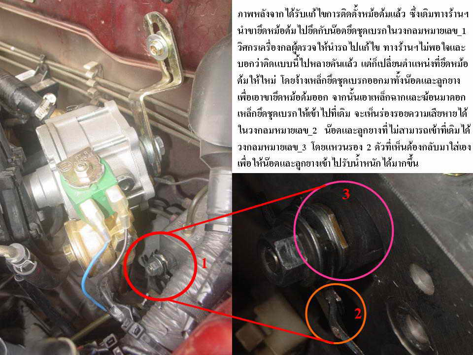

4 เม.ย. 2551 นำรถไปให้วิศวกรเครื่องกล ตรวจสอบการติดตั้งและออกใบรับรอง โดยสรุปสิ่งที่ต้อง
แก้ไข คือ หม้อต้มที่ยึดอยู่กับน๊อตแขวนชุดกล่องเบรก อันตรายมาก วิศวกรคนตรวจโทร
ไปที่อู่เรื่องการติดตั้งหม้อต้ม อู่บอกว่า เจ้าของรถบอกให้ติดตรงนั้น ผมงง แล้วขับรถไป
ที่อู่ให้แก้ไขพร้อมอาการวิ่งอืด พอไปถึง เจ้าของอู่แสดงอาการไม่พอใจ โดยบอกว่า
หม้อต้มยึดตรงนั้นดีที่สุดแล้ว ไม่ต้องเจาะรถด้วย ติดตั้งแบบนี้ให้กับรถหลายคันแล้ว
ไม่เห็นมีปัญหาสักคัน วิศกรคนตรวจ เรื่องมาก ปัญญาอ่อน นี่ถ้าเอาไปให้ อาจารย์.....ที่
คณะวิศวกรรมฯ....(สถานบันแห่งหนึ่ง) ผ่านแน่นอน พาไปเดี๋ยวนี้ได้เลย....
ผมยืนยันขอให้แก้ไข เจ้าของอู่ก็ยืนยันการติดตั้งของเขา แต่ก็ย้ายที่ให้ใหม่ โดยเรียก
ลูกน้อง(ผอมๆสูงๆ) มาทำให้ เริ่มจากขันน๊อตที่หม้อต้มออก แล้วก็ขันน๊อตที่ขาแขวนชุด
เบรกเพื่อเอาขาหม้อต้มออก แต่น๊อตหมุนตามขันไม่ออก เขาจึงจับขาหม้อต้มที่ยึดอยู่
กับน๊อตแขวนชุดเบรกแล้วง้างและกระชากออกอย่างสุดแรง ผลคือ ขาแขวนชุดเบรกถูก
แบะออก น๊อตและลูกยางที่ยึดชุดเบรกหลุดออกมาทั้งยวง
ผมยืนดูด้วยความตกใจ พอเขาถอดเหล็กขาหม้อต้มออกได้แล้วก็เอาน๊อตและลูกยางใส่
เข้าที่ขาแขวนชุดเบรก จากนั้นก็เอาเหล็กยาวพอสมควรมางัดขาแขวนชุดเบรกให้เข้าที่
เดิม ผมเตือนว่าทำแบบนี้อาจทำให้ส่วนอื่นๆของรถเสียหาย เขาโมโหแล้วพูดเสียงดังว่า
มันไม่มีอะไรเสียหรอกโว้ย เจ้าของอู่รีบเดินเข้ามา...จัดแจงขันน๊อตเข้าไป แล้วบอกว่า
ขันน๊อตสุดแล้วได้แค่นี้ แต่ไม่มีปัญหาอะไรหรอก ทั้งๆที่น๊อตและลูกยางเข้าไปได้ไม่ถึง
เศษ 1/4 ของรอยเดิม ผมพูดกับเจ้าของอู่ว่าทำงานแบบนี้ ไม่น่าจะเรียกว่า ช่าง หรือ
วิศวกร เลยนะ ผมได้แต่ยืนปลง.......วิศวกรคนตรวจได้โทรถามเรื่องการแก้ไข ผมเล่า
เรื่องที่เกิดขึ้นให้ฟัง วิศวกรเห็นว่า ระบบเบรกอาจมีปัญหาได้ภายหลัง ต้องให้เจ้าของอู่รับ
ผิดชอบซ่อมให้เหมือนเดิม ผมบอกเจ้าของอู่ขอให้ใส่น๊อตและลูกยางที่ชุดเบรกเข้าให้
เหมือนเดิม เจ้าของอู่โมโหแล้วตะโกนบอกลูกน้องว่าให้ เอาฆ้อนมาให้ที จากนั้นเดินไป
หาฆ้อนและเหล็กฉากมาตอกเข้าไปที่ขาแขวนชุดเบรก ผมต้องขอให้หยุด ยอมให้รถ
เสียหายแค่นี้ดีกว่าปล่อยให้ระบบเบรกพังทั้งชุด ขับรถออก ไปหาซื้อแหวนมา 2 ตัว ใส่
รองน๊อตเพื่อดันให้น๊อตและลูกยางเข้าไปในที่เดิมได้มากขึ้น

3 จากรูปคำตอบที่ 1 เบรคที่ จขกท ว่า ไม่ใช่หม้อลมเบรค แต่เป็นปั้ม ABS ซึ่งจะคอย ตัด น้ำมันเบรคไม่ให้เข้าไป เบรคในล้อ ที่ล๊อคตาย น๊อตตัวนั้น เป็นแค่ตัว ยึด ปั๊ม ABS กับตัวถังรถเท่านั้น

       เห็นด้วยกับคำตอบที่ 14 และมีข้อสังเกตุเพิ่มเติมครับ
1. ตำแหน่งที่ติดตั้งหม้อต้มโดยยึดกับน๊อตแขวนปั๊ม ABS มีความปลอดภัย เหมาะสม และถูกต้องตาม กฎ ระเบียบ ของทางราชการ หรือไม่ อย่างไร
2. ความเสียหายที่อู่จงใจให้เกิดขึ้น อู่รับผิดชอบแค่ไหน วิธีการซ่อมถูกต้องหรือไม่
3. การแก้ไขกรณีรถมีปัญหาวิ่งอืด กินแก๊ส ต้องรอนัดถึง 6 วัน เพราะไม่มีเวลาจะทำให้ การบริการหลังการขายเป็นอย่างไร
4. การติดตั้งกรองแก๊สความดันต่ำย้อนศร การตั้งความดันหม้อต้มไว้สูงกว่าค่าที่ควรจะเป็น หมายถึงการติดตั้งที่ดีและได้มาตรฐานแล้วหรือไม่

       ตอบ
1. ก็เปิดกฏกระทรวงอ่าน ก็รู้ได้
2. ซ่อมแบบที่เล่าก็ไม่ถูก มันพังพินาศ กันพอดี อู่มันไม่รับหรอก
3. ซ่อมอะไร ก็ใช้เวลามากน้อยต่างกันไป ลองไปส่งของซ่อมที่ อมร ก็ใช้เวลาเหมือนกัน
4. มาตรฐานการติดตั้งไม่มีบอกไว้ การติดตั้งที่ดีทำตามคู่มือที่บ่้งบอกไว้ ในสินค้า และประสบการณ์ของผู้ติด
