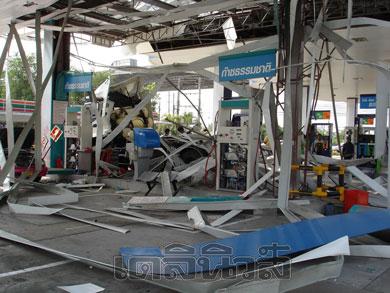

       ระทึก! ถัง NGV รถพ่วงระเบิดในปั้ม ปตท.บางนา เจ็บ 7

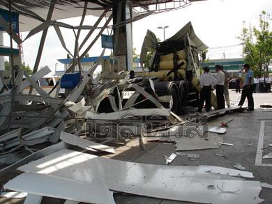

เมื่อเวลา 00.30 น.วันที่ 31 มี.ค.พ.ต.ท.พีระพงษ์ ภาพพันธ์ สารวัตรเวร สภ.บางบ่อ สมุทรปราการ
รับแจ้งเหตุถังก๊าซระเบิดภายในปั้มน้ำมัน ปตท. สาขา ถนนบางนา-ตราด หลักกิโลเมตรที่ 29 ขาออกมุ่งหน้าชลบุรีและมีบาดเจ็บหลายราย
รุดไปตรวจสอบหลังคาปั้มน้ำมันพังลงมาทั้งแถบ ถล่มลงมาทับรถหัวลากพวงยี่ห้อ อีซูซุ สีขาว ทะเบียน 84-4156 ชลบุรี ที่จอดเติมก๊าซอยู่พังยับเยิน ท้ายหัวเก๋งรถหัวลากคันดังกล่าวซึ่งเป็นที่ติดตั้งถังก๊าซ เอ็นจีวี รูปทรงรูปไข่ เส้นผ่าศูนย์กลางประมาณ 50 ซม. ยาวประมาณ 1 เมตร 20 เซนติเมตร
จำนวน 8 ถัง ที่ติดตั้งอยู่ด้านหลังหัวเก๋งถูกแรงระเบิดจนถังก๊าซดังกล่าวกระเด็นลงมาอยู่ข้างตัวรถจำนวน 6 ถัง
ส่วนอีก 2 ถังกระเด็นไปตกอยู่กลางถนนบางนา-ตราด ห่างจากจุดที่เกิดเหตุประมาณ 100 เมตร
นอกจากนี้พบรถถูกแรงระเบิดได้รับความเสียหายอีกจำนวน 4 คัน ส่วนผู้บาดเจ็บมีทั้งหมด 7 คน ถูกลำเลียงส่งรักษาที่โรงพยาบาลร่วมใจประชารักษ์ อยู่ฝั่งตรงข้าม ขณะที่พบนายกัณฑ์อเนก วีระวรศาสตร์ อายุ 31 ปี ผู้ขับขี่รถหัวลากคันดังกล่าว ยืนรอเจ้าหน้าที่ด้วยอาการตื่นตระหนกและไม่สามารถให้การได้
สอบสวนนายเกรียงศักดิ์ พนักงานปั้มน้ำมันให้การว่า หลังจากต่อหัวจ่ายก๊าซเข้ากับช่องเติมของถังก๊าซที่ติดตั้งอยู่กับรถหัวลาก
และจ่ายก๊าซเข้าถังได้ประมาณ 5 นาที ถังก๊าซได้เกิดระเบิดขึ้นโดยไม่ทราบสาเหตุ ด้วยความตกใจ ตนและพนักงานคนอื่นๆ
ร่วมทั้งผู้ที่เข้ามาใช้บริการในปั้ม ได้วิ่งพาหนีตายออกมาอยู่ด้านนอก
เบื้องต้นเจ้าหน้าที่สันนิฐานว่าสาเหตุการเกิดระเบิดของถังก๊าซครั้งนี้น่าจะเกิดจากพนักงานของปั้มดังกล่าวอาจเติมก๊าซเกินอัตรา
ทำให้ถังทนแรงดันไม่ไหวจึงเกิดระเบิดขึ้น หรือถังก๊าซใบดังกล่าวอาจไม่ได้มาตรฐาน เมื่อมีการเติมก๊าซเข้าไปหลาย ๆ ครั้ง
ทำให้เหล็กถังเกิดการยึดตัวและบวมจนเป็นสาเหตุทำให้เกิดระเบิดขึ้น
และเช้าวันนี้ (31 มี.ค.)จะประสานเจ้าหน้ากองพิสูจน์หลักฐานมาทำการตรวจหาสาเหตุโดยละเอียดอีกครั้งเพื่อดำเนินการตามกฎหมายต่อไป

       อันนี้ภาพประกอบ

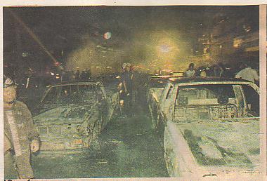

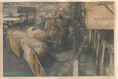

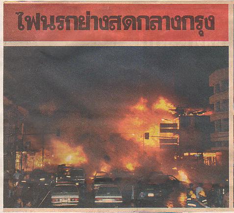

       ภาพเหตุการณ์ระทึก
http://www.safety.thaigov.net/news/TopNews/Top24092533.html
http://www.safety.thaigov.net/news/TopNews/Scan0087.JPG
http://www.safety.thaigov.net/news/TopNews/Scan0089.JPG
http://www.safety.thaigov.net/news/TopNews/Scan0090.JPG
 จาก เสริม
 เสาร์, 26/7/2551
 เวลา : 11:28
 IP :
124.121.0.37
แจ้งลบ แจ้งลบคำตอบ
       จากภาพข้างบน บางท่านอาจจะไม่รู้จักคำว่าทะเลเพลิง ลองดูแล้วกันนะว่าทะเลเพลิงเป็นอย่างไร ที่มันไม่ลอยขึ้นฟ้าหากเกิดเหตุการณ์ไหม้ ก็คือทะเลเพลิงดีๆ

ภาพที่เห็น นั่น มาจาก รถขนส่ง ปริมาณแก๊ซ 16 ตัน(ประมาณ 32000ลิตร)
ก๊าซขยายตัว 600 เท่าในบรรยากาศปรกติ กลายเป็นไอก๊าซ 19,200,000ลิตร
แล้วติดไฟแบบไม่มีการควบคุม
ถ้ารถคุณ(ถัง58)เกิด ก๊าซรั่วแบบควบคุมไม่ได้(โอกาส 1ในล้าน) 58*.85*600
จะเกิดไอก๊าซ 29,580 ลิตร มันก็เพียงพอแค่ไหม้ รถคุณคันเดียว
โอกาส ระเบิดตูมตาม แบบ NGV แทบไม่มี
ลองอ่านให้ถ่องแท้นะ ใช่ถังคุณใบเล็ก แต่เมื่อคุณและคนอื่นใช้มากๆ
รถขนส่งถังใบใหญ่ๆก็วิ่งเข้าเมืองมาก เมื่อปัญหารถขนส่งเกิดอุบัติเหตุ
ก็จะเกิดปัญหาเหมือนข่าวเมื่อปี 2533 และปัจจุบันใช่ว่าไม่เกิด เพียงแต่
ที่เกิดมันเกิดในถนนต่างจังหวัด ความหนาแน่นของรถยนต์บนท้องถนนน้อย
การเข้ามาระงับเหตุจึงเป็นไปโดยรวดเร็วได้ แต่เมื่อไหร่เกิดบนถนนในเมือง
การเข้าระงับเหตุก็จะเป็นไปได้โดยลำบาก โอกาสเกิดซ้ำสอง ซ้ำสาม
เหมือนปี 2533 ก็ยังมีอยู่ อย่างความคิดเห็นที่ 44 เขาก็ยังเข้าใจถึงปัญหา
เรื่องของการขนส่ง
