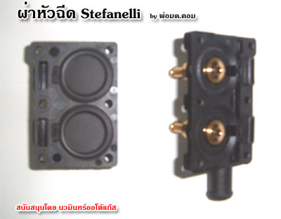

หัวฉีดยี้ห้อนี้ไม่ได้มีขนาดเดียวนะ มี 3 ขนาด

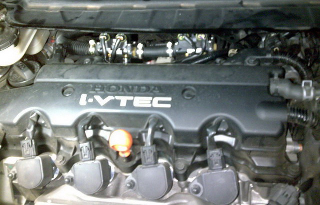

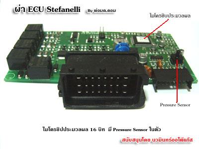

       เอารูปมาให้ดู (ยืมรูปเจ้หนุ่ยเขามา พวกกัน)

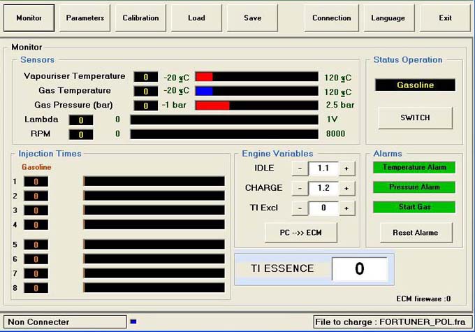

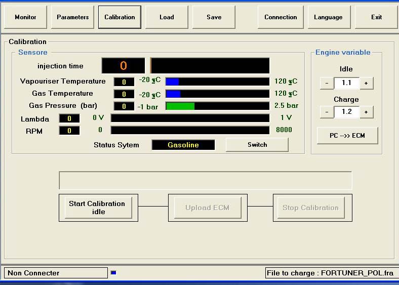

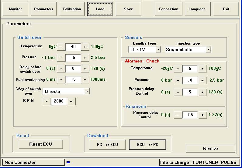

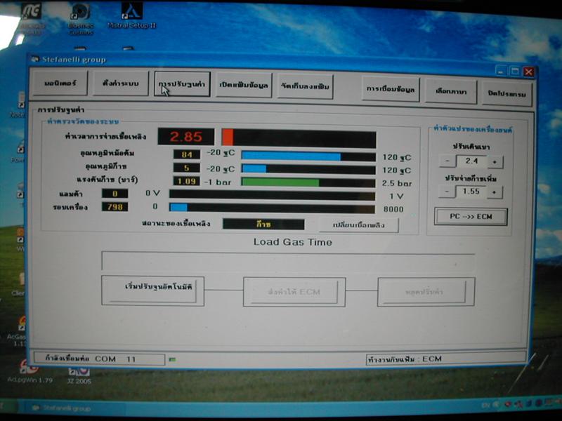

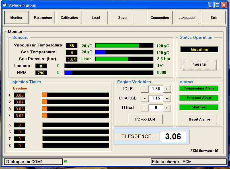

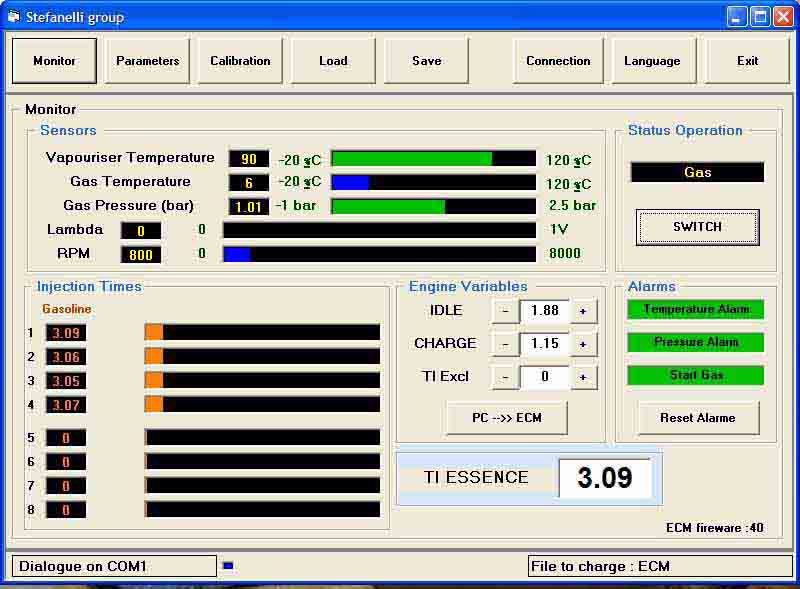

       พารามิเตอร์ 2
 จาก พล
 จันทร์, 14/7/2551
 เวลา : 23:55
 IP :
117.47.229.104
แจ้งลบ แจ้งลบคำตอบ
       พารามิเตอร์ 3

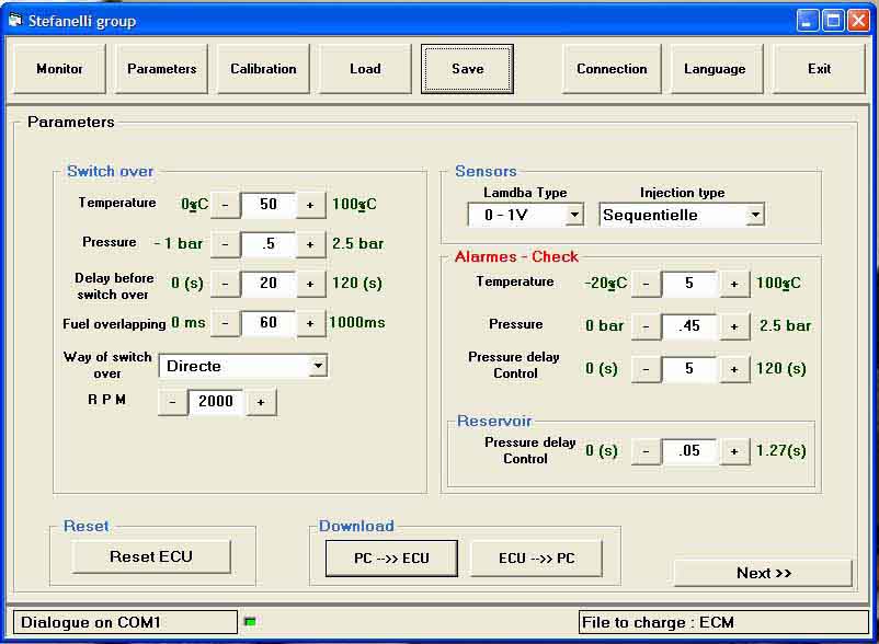

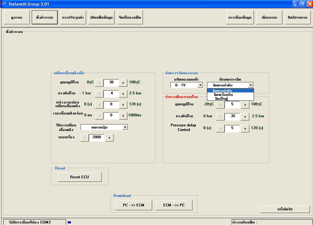

       รบกวนคุณพลและอาจารย์ท่านอื่นครับ
เจ้าค่าทั้งหลาย หยัง Idle, Charge, pressure delay control ในกรอบ Reservoir คืออะไร และตัวอื่น ๆ มันมีค่าตายตัวหรือเปล่า หรือขึ้นกับเครื่องยนต์ที่ติดตั้งเป็นเครื่อง ๆ ไป เพราะเท่าที่จำได้ที่อ่านจากเวปของทางฟอร์ดคลัปติดกับเครื่อง 2.3 ก็ค่าไม่ประมาณนี้ idle จะ 3 กว่า ๆ charge ก็ 1.3 กว่า ๆ แล้วเจ้าของเขาก็ว่าของเขาเนี่ยนเลย
อ้อ แล้วคันของผม บ่ายนี้ได้รถครับ เลยอยากรบกวนของเป็นความรู้ครับ เพราะตั้งสินใจติดอันนี้ไปแล้ว รบกวนตวยหนา

 คำตอบที่ 53

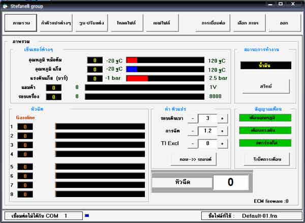

       ผมเอาภาษาไทยที่เพื่อนๆ ทำมา มาทำเพิ่มให้เข้ากับเวอร์ชั่นล่าสุด 3.01 เรียบร้อยแล้วครับ ขอบคุณมากครับ หากต้องการจะส่ง mail ไปให้ครับ
 จาก หมู 085 043 8182(หมู บางมด)
 เสาร์, 2/8/2551
 เวลา : 00:47
 IP :
125.25.16.89
แจ้งลบ แจ้งลบคำตอบ
 คำตอบที่ 54
       อีกรูปครับ
 จาก พ่อมด.คอม(pormod2006)
 เสาร์, 2/8/2551
 เวลา : 02:01
 IP :
124.120.72.197
แจ้งลบ แจ้งลบคำตอบ
 คำตอบที่ 55
       ตอบ คห 52 กล่องรุ่นนี้ ทำงานที่ 16 Bit ครับไม่ไช่8 bit แน่นอนเพราะเราผ่ามาดูเล่นแล้วครับ
 เสาร์, 2/8/2551
 เวลา : 02:04
 IP :
124.120.72.197
แจ้งลบ แจ้งลบคำตอบ

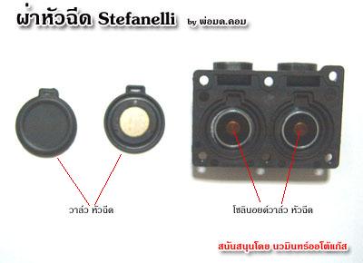

 คำตอบที่ 56

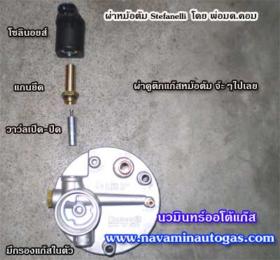

       ผ่าให้ดูกันจะๆ หัวฉีด Stefanelli
ชุด Stefanelli เราซ่อมได้
ECU เราซ่อมได้
หัวฉีด เราซ่อมได้
 เสาร์, 2/8/2551
 เวลา : 02:07
 IP :
124.120.72.197
แจ้งลบ แจ้งลบคำตอบ
 คำตอบที่ 57
       ผ่าเล่นๆเพื่อความสะใจ เอามาให้เพื่อนๆดูกันเล่น เป็นกรณีศึกษา
 เสาร์, 2/8/2551
 เวลา : 02:15
 IP :
124.120.72.197
แจ้งลบ แจ้งลบคำตอบ
 คำตอบที่ 58
       วันหลังจะผ่าหม้อต้ม Stefanelli มาให้ดูเล่นๆเพื่อ เป็นกรณีศึกษาครับ
วันนี้เอาของเดิมๆไปดูชิมลางก่อน

 คำตอบที่ 59
       http://www.moungmai4x4.com/gallery/phAlbum.php?album=LPG/HONDA/ACCORD2400CC-I-VTEC-STEFANELLI-300708-2/
 จาก G Autogas
 จันทร์, 4/8/2551
 เวลา : 23:48
 IP :
58.9.21.163
แจ้งลบ แจ้งลบคำตอบ
 คำตอบที่ 60
       ติดกับ New CIVIC ติดตั้งง่าย ตัดสายไม่เยอะ(น้อยกว่าทุกยี่ห้อ) เรียบร้อยไม่รกรุงรัง จูนง่ายเดินเรียบ อัตราเร่งตอบสนองดีมากๆ ลูกค้าสบายใจไปเลยครับ ดูแล้วอุปกรณ์มาตรฐานมากๆ กล่อง ECU ก็ฉลาดจริงๆ
 จาก G Autogas

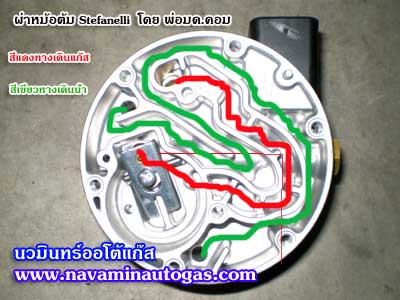

 คำตอบที่ 62

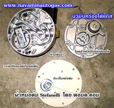

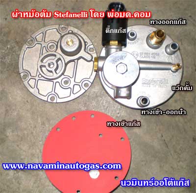

       มาแล้วครับตามที่สัญญาไว้ ใครไม่ผ่าเราผ่าหม้อต้ม Stefanelli เป็นความร็ให้กับหลายๆท่าน
ขอยกเครดิตให้คุณ อนัน ที่เอื้อเฟื้อให้แกะของแพงเล่นๆ
 พุธ, 6/8/2551
 เวลา : 15:29
 IP :
124.120.80.211
แจ้งลบ แจ้งลบคำตอบ
 คำตอบที่ 63
       เอาไปอีกภาพ แผ่สองสลึงให้ดูกันจะจะ ท่านทั้งหลาย
 พุธ, 6/8/2551
 เวลา : 15:31
 IP :
124.120.80.211
แจ้งลบ แจ้งลบคำตอบ
 คำตอบที่ 64
       จัดไปๆอีกมุม แผ่สองสลึง หม้อต้ม Stefanelli
ขอยกเครดิตให้คุณ อนันต์ ที่เอื้อเฟื้อให้แกะของแพงเล่นๆ
 พุธ, 6/8/2551
 เวลา : 15:32
 IP :
124.120.80.211
แจ้งลบ แจ้งลบคำตอบ
 คำตอบที่ 65
       จัดไปๆ ภาพนี้จะเห็นองประกอบของ โซลินอยสฺวาว์ล หรือ ติ๊กแก๊ส ในหม้อต้ม Stefanelli
 จาก กร
 พุธ, 6/8/2551
 เวลา : 20:29
 IP :
58.8.155.203
แจ้งลบ แจ้งลบคำตอบ

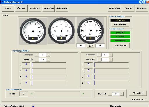

 คำตอบที่ 77
       Link download stefanelli มี ver 2.1 eng / thai และ ver 3.01 eng free free free
by พ่อมด.คอม
http://www.khongfree.net63.net/
และ
http://www.navaminautogas.com หน้าdownload
 เสาร์, 9/8/2551
 เวลา : 04:44
 IP :
124.120.73.16
แจ้งลบ แจ้งลบคำตอบ
 คำตอบที่ 78
       เพิ่มเติม ver 3.01 support xp และ Vista ครับ
