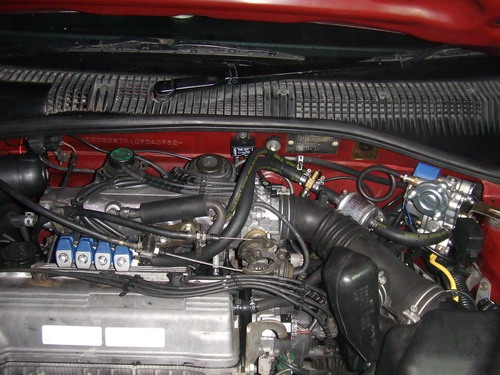

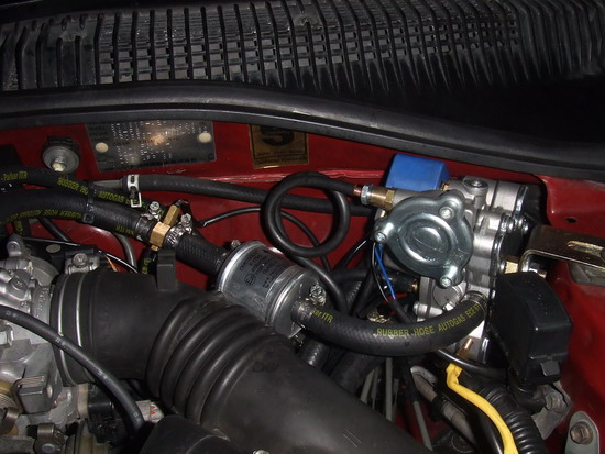

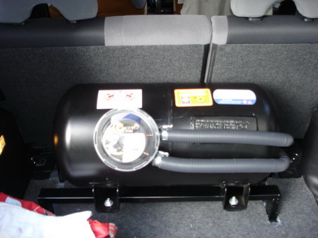

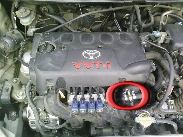

       สงสัยในภาพนี้น่ะครับ ช่วงข้อต่อไม่เห็นมีสายรัดหรือเข็มขัดอะไรเลย
ไม่ทราบว่าผิดปกติหรือเปล่าครับ

       ตรงนี้เหรอครับ ปกติ ก็จะมีเข็มขัดในเช็ตมาให้นะครับ แต่ ท่อนี้ไม่น่ากลัวหรอกครับ เป็นท่อเว็คคั่ม (ท่อแรงดูดหรือ ลมดูด) จะใส่เข็มขัดรัด หรือ ไม่ใส่ ก็ได้
แต่ถ้าใส่ ไว้ก็ดีครับ เผื่อเกิดขับๆ ไป สะเทือนท่อนี้หลุด แก๊สก็ทำงานไม่ได้อยู่ดี ต้องเดือดร้อนกันอีก ทั้งเจ้าของรถ และทั้งช่างติดตั้ง ถ้าใส่เข็มขัดล๊อค ไว้อีกนิด จะหลุดยากขึ้น แล้วปัญหาจะไม่เกิดครับผม
ของผมถ้าใส่ไม่ได้จริงๆ หรือ เข็มขัดไม่พอ ผมจะดันหรือ สวมท่อให้เข้าไป ลึกๆ ครับผม เพราะ ว่า หม้อต้มรุ่น นี้ ท่อเว็คคั่ม มันขนาดโต กว่า ท่อก๊าซที่เข้าเครื่อง ทำให้ สวมไม่ค่อยเข้า ต้องพยามนิดนึง ครับผม

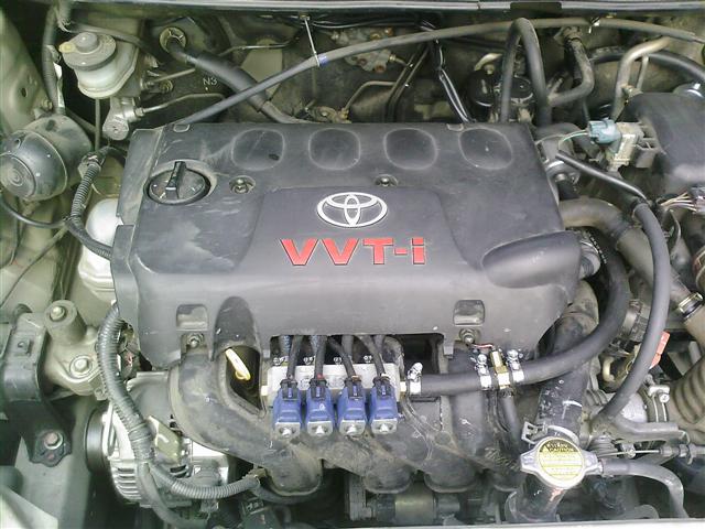

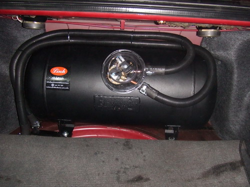

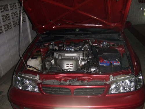

       AC IN TOYOTA CORONA ST191

       เอาท่อยางแก๊สของ brc มาใช้

       76 ลิตร ชื่นศิริ มัลติวาล์ว tomasato ท่อทองแดงนอก faro

       ขอบคุณคุณเจมากๆ นะครับ ที่ให้ความรู้จะได้ดูแลแก้ไขแต่เนิ่นๆ
ที่ถ่ายรูปมาจะมีอีกท่อนึงที่ไม่มีรัดเข็มขัด ตรงนี้เป็นท่ออะไรและต้องรัดเข็มขัดด้วยหรือเปล่าครับ

       จากรูปเป็นยางหุ้มท่อ GAS ที่เป็นท่อทองแดงครับ สวมไว้กันการกระแทก และเพื่อยืดอายุของท่อส่ง GAS น่าจะประมาณนี้นะ

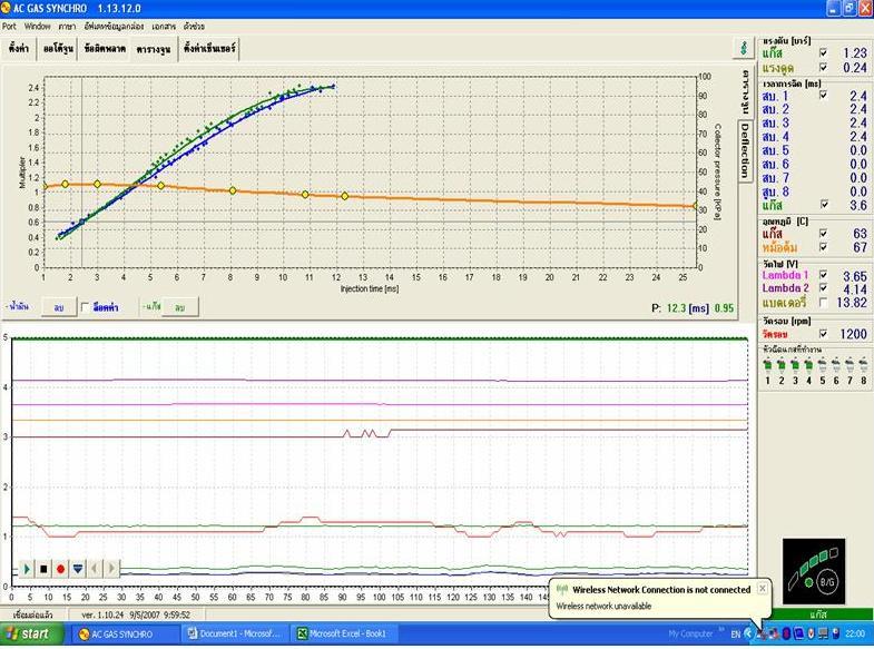

       เรียนถามคุณ เจ และพี่ๆท่านอืนครับ accord vtec 2.2 1996 ติด ac มาได้ 1 เดือน มีปัญหาสะดุดเหมือนเครื่องกะตุกเวลาเพิ่มความเร็วหรือเร่งแซง ส่วนใหญ่เป็นตอนกดเเช่ที่ความเร็วประมาณ 110 แล้วกดคันเร่งลงไปเพื่อจะแซงหรือเพิ่มความเร็วรถขึ่นไปอีกมันก็จะกะตุก1-2ที่เเล้วก็ไปต่อ ทำไงก็ไม่หายครับ เข้าออกจูนจนกราฟสวยงามมากแล้ว ก็ไม่หาย แต่รองเปลี่ยนเป็นน้ำมันกลับไม่พบอาการดังกล่าวเลย ยังไงช่วยหาวิธีแก้ให้ผมด้วยนะครับ หรือมีใครพอจะรับแก็ไขให้ได้บ้างมั้ยครับ ?

       ตอบพี่ accord วิ่งอยู่ความเร็วประมาณ 110 km/hr แล้วกดคันเร่งเพิ่ม จะกระตุก 1-2 ครั้ง
ปกติ วิ่งความเร็วขนาดนี้แล้ว กดเร่งแซงต่อ ไม่น่าจะกระตุกได้ นะครับ
เครื่องยนต์ ขนาด 2,200 cc ขนาดนี้ ไม่ทราบว่าแรงดันหม้อต้มตั้งไว้ที่เท่าไร ครับ ปกติเครื่องยนต์ ขนาดนี้ ผมจะตั้งแรงดันไว้ประมาณ 1.3 bar ครับ เพราะถ้าตาม spec แรงดันหม้อต้มที่เขาให้มาโดยไม่ปรับเลย จะอยู่ที่ ประมาณ 1 bar แรงดันขนาดนี้ กับเครื่อง 2.2 ผมว่าไม่เพียงพอ ครับ หรือไม่ก็โชว์กราฟ ที่จูนมา หน่อยก็ดีครับ จะได้วิเคราะห์ ได้ง่ายขึ้น

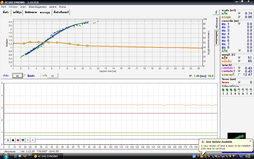

       นี่กราฟผมครับ ลองจูนเล่นๆดูอ่ะครับ ไม่ทราบว่าต้องปรังปรุง ตรงไหนขึ้นบ้างครับ
รบกวนช่วยแนะนำหน่อยนะครับ ขอบคุณครับ

       ขอลองอีกรูปนะครับ ลงไม่ค่อยเป็น ช่วยบอกหน่อยนะครับ ว่าควรแก้ไขตรงไหนบ้างครับ

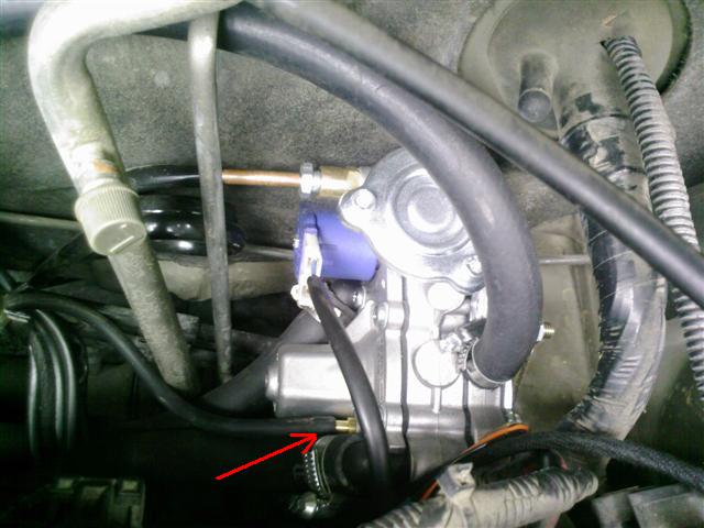

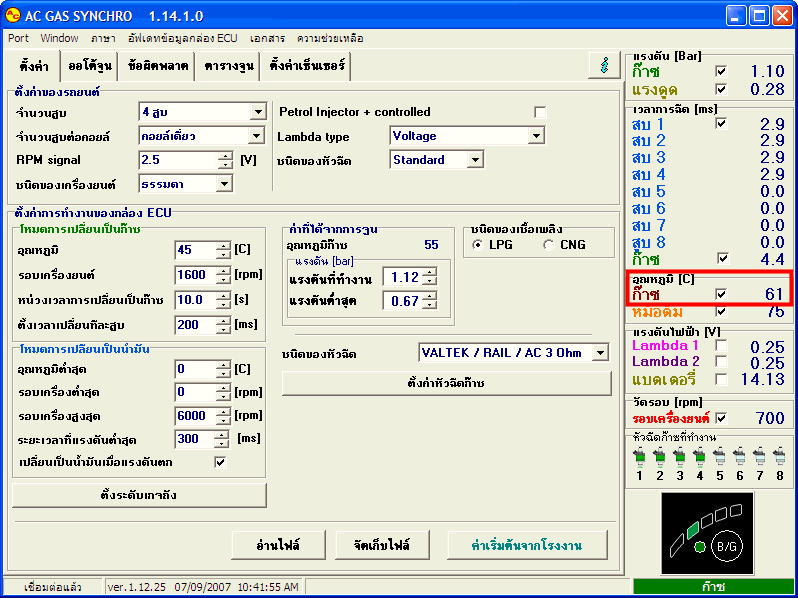

       ปรับ ที่หม้อต้ม ครับ ตรงลูกศร สีแดง ชี้ หมุน ตามเข็ม ลดแรงดัน หมุนทวนเข็ม เพิ่มแรงดันหรือ ให้สังเกต เครื่อง หมาย ที่ ปั้มไว้ + เพิ่ม แรงดัน - ลดแรงดัน แล้ว ไปตรวจดูค่า ในโปรแกรม
 จาก เจ คนติดก๊าซหัวฉีด
 พุธ, 19/3/2551
 เวลา : 22:48
 IP :
124.121.174.36
แจ้งลบ แจ้งลบคำตอบ
       แล้ว เช็คค่าใน กรอบ สี่เหลี่ยม สีแดง ค่อยๆ ปรับขึ้นนะครับ เริ่ม ประมาณ 1.2-1.3 กับ เครื่องขนาด 2.2 lite ปรับแรงดันเสร็จแล้ว ก็ ออโต้จูนใหม่ ครับ
แล้วเอาไปทดสอบวิ่ง เช็คกราฟ ไกล้เคียงนำมัน หรือ ไม่ หรือ จังหวะวิ่งที่ความเร็ว ที่มีปัญหา 110 km/hr ขึ้นไป ที่ว่า มีปัญหา ดูค่าแรงดัน ตกมากไปหรือ ไม่ แรงดันตกมากเกินไป คือ แรงดันหม้อต้ม ลดลงมา ถึงระดับ 0.6 ถ้าตกลงมาถึงขนาดนี้ ถือว่าแรงดันยังไม่พออีกครับ แล้วก็สังเกต อาการสะดุด ยังมีอีกหรือ ไม่ ครับผม

       ครับคุณ เจ ผมรองปรับแรงดันหม้อตมแล้ว หมุนทวนเข็มไปรอบครึ่ง แล้วออโต้จูนใหม่ ผลคือที่ความเร็วเดิมที่มีปัญหาเช็คแรงดันในกรอบสีแดงได้ประมาณ 1.1 กว่าๆถึง 1.2 กว่าๆ แต่พอถอนคันเร่งแรงดันมันเพิ่มขึ้นครับเป็น 1.5 กว่าๆ ไม่ทราบว่าปกติหรือเปล่า ? ส่วนอาการสะดุดที่ความเร็วเดิมไม่เป็นแล้วแต่กลับไปเป็นที่ความเร็วมากขึ้นที่ประมาณ 120 ไป 130 จะมีอาการสะดุดเหมือนเดิม อ้อลืมไปส่วนกราฟของแก๊สนั้นต่ำกว่าน้ำมันทุกช่วงเลยครับ แต่ตอนนี้ก็ยกขึ้นจนแทบจะทับกันน่ำมันแล้วก็ยังมีอาการเดิมอยู่แต่เปลี่ยนช่วงความเร็วที่เป็นเท่านั้น ไม่ทราบคุณ เจ จะแน่ะนำอย่างไรตอบดีครับ ?
ขอบคุณมากๆนะครับ
ปล.หรือเเก๊สไม่พอผมควรจะเจาะรูเพิ่มดีมั้ยครับ ?

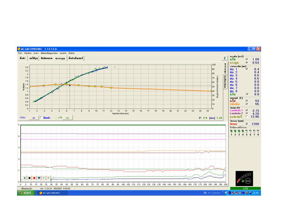

       ของพี่ accord มันก็เป็นอาการที่ผมยังไม่เคยเจอ นะครับ
เที่ยวก่อน แรงดันหม้อต้ม ประมาณ 1 bar มีอาการสะดุดช่วง ความเร็ว 110 km/hr
เที่ยวนี้ ผมแนะนำให้ ปรับหม้อต้มขึ้น เป็น 1.3 bar อาการก็ดีขึ้น แต่ ไปสะดุดที่ความเร็วสูงกว่า 120-130 km/hr แต่ เที่ยวก่อนผมไม่เห็นเส้นกราฟ เส้นสีส้ม ว่าอยู่ช่วงไหน แต่ ตอนนี้ คุณ accord นำกราฟ มาลงแล้ว ผมสังเกต เห็น เส้น สีส้ม (เส้น multipler ) อยู่ประมาณ 1.3 ซึ่งถ้าเห็นตามนี้ แสดงว่า รูหัวฉีดยังค่อนข้างเล็ก อยู่ครับ ค่าที่ดี ต้องให้เส้นนี้ อยู่ประมาณ 1 ครับผม
และที่สังเกต เห็นอีกอย่าง คือ จากกราฟ ที่ให้มา ที่รอบ 1200 rpm หัวฉีดน้ำมันเปิดอยู่ที่ 6.4 ms
ส่วนหัวแก๊ส เปิดอยู่ที่ 9.9 ms
ฉะนั้นเมื่อเห็นตัวเลข 2 ตัวนี้ ค่อนข้างมันใจ ว่า หัวฉีดแก๊ส ที่เจาะอยู่ขณะนี้ ยังเล็กไปครับ
และผมคิดว่า อาการกระตุก ที่แสดง ออกมา ตั้งแต่ ครั้งก่อน ที่เป็น ที่ช่วงความเร็ว 110 km/hr เป็นอาการรตอน กล่อง ecu gas ทำการตัดการฉีดแก๊ส ครับผม เนื่องมาจาก หัวฉีดแก๊ส ได้เปิดนานกว่า ค่าที่กำหนด อาจทำให้หัวฉีดซ๊อต ได้ กล่อง เลยทำการเซฟตี้ ตัวเอง โดยการตัด การฉีดแก๊ส แต่ เมื่อ คุณ ผ่อนคันเร่งลงมา หัวฉีดแก๊ส ก็กลับมาทำการฉีดเหมือนเดิม แต่ ช่วงที่มีการตัดการฉีด ทำให้เกิดการ สะดุดครับผม
สิ่งที่แนะ
1 เจาะขยายรูหัวฉีดเพิ่ม
2 สังเกต เส้น สี้ส้ม multipler ให้มีค่าไกล้ 1 หลังจากการทำออโต้จูนเสร็จ
3 หม้อต้ม 1.3 bar
ทดสอบแล้วแจ้งผลด้วยครับผม
แต่ค่อนข้างมั่นใจ ว่า ปัญหาเกิดจาก อาการที่รูหัวฉีดเล็กเกินไปครับผม

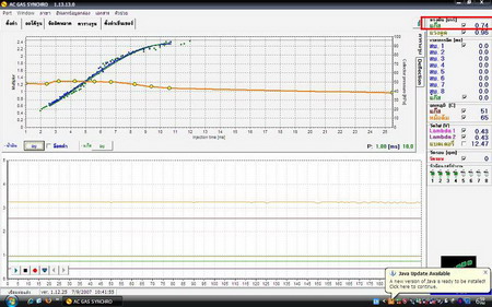

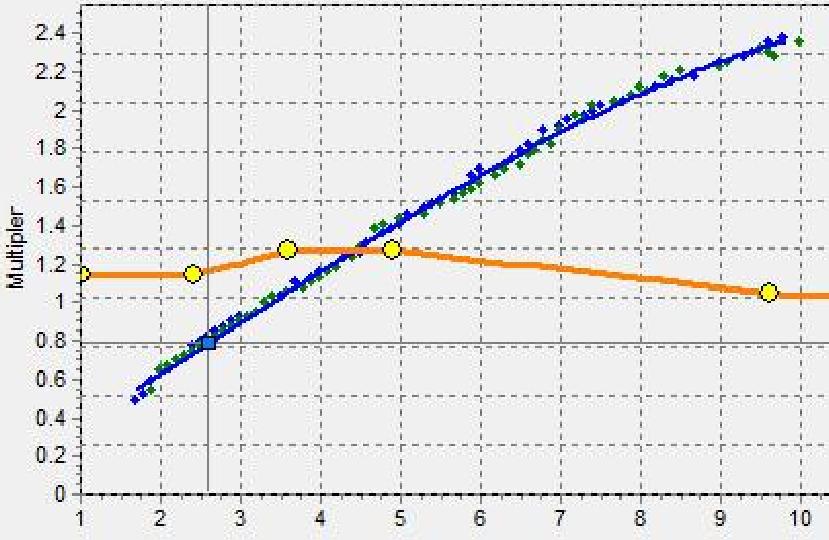

       คุณเจ นี่เป็นกราฟที่จูนเอง หลังจากไ้ด้สายจูนมาครับ ออโตจูนครั้งแรกกราฟห่างกันมากครับ หลังจากกราฟนี้ผมได้ขยับทั้งหมดขึ้นอีก 2 เคาะ คาดว่าน่าจะพอดีครับ ช่วยคอมเมนต์ด้วยครับ
 จาก ผู้น้อยขอคารวะ
 พฤหัสบดี, 27/3/2551
 เวลา : 15:07
 IP :
118.172.183.54
แจ้งลบ แจ้งลบคำตอบ
       กราฟคุณ komstream ลองขยับ ยก ทั้งเส้นก็น่าจะสวยแล้วครับ
ถ้าเป็นผม ผมยกขึ้นทั้งเส้นครับเพราะมันดูขนานกันแล้ว ผิด ถูก ขออภัยอย่างสูงครับ เพิ่งหัดจูนเองได้ไม่นานเหมือนกันครับถือว่าเพื่อเป็นการช่วยเหลือกันและกันนะครับ ผมก็ความรู้น้อยนิด ขอบคุณครับ

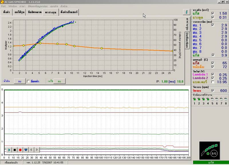

       ครับคุณเจผมมารายงานเพิ่มเติมครับหลังจากเจาะขยายรูหัวฉีดเพิ่มเป็น 2.8 และปรับแรงดันหม้อตมเพิ่ม หลังจากการทำออโต้จูนเสร็จ สังเกตว่าเส้น สี้ส้ม multipler มีค่าไกล้ 1 มาก และพอไปทดรองวิ่งดูก็ไม่พบอาการกระตุกอีกเลยวิ่งดีมากๆไม่อืดอีกแล้ว ต้องขอบคุณมากๆนะครับสำหรับคำแนะนำดีๆ
ผมเอากราฟมาให้ดูด้วยครับยังไม่ได้ปรับไรมากเท่าไร

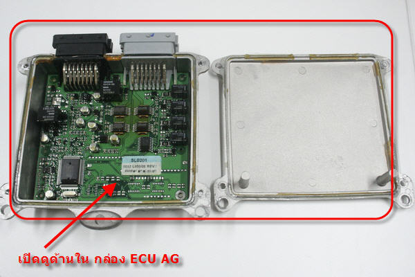

 คำตอบที่ 58

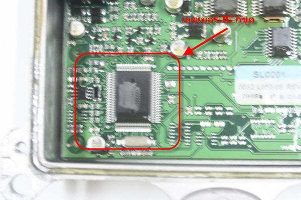

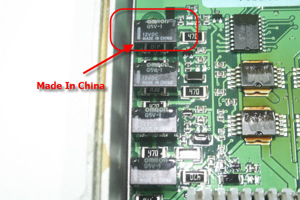

       มีความเสียใจเล็กน้อยถึงมากๆๆ ยังงงว่า AG ตกลงนำเข้าจากจีนหรือโปรแลนด์ กันแน่ พอดี ECU มีปัญหาช่วยดูหน่อยครับ
 จาก เอก
 จันทร์, 9/6/2551
 เวลา : 18:00
 IP :
65.49.14.28
แจ้งลบ แจ้งลบคำตอบ
 คำตอบที่ 59
       ดูหน่อยครับ china
 จาก เอก

 คำตอบที่ 62
       คุณ A(artosan) ช่างจะเจาะรูหัวฉีดเท่าไร ไม่สำคัญ สำคัญที่ว่า เวลาเราเปิดโปรแกรม ac ขึ้นมา แล้วเข้าหน้าต่างของ ตารางจูน ให้ค่า เส้นตัวคูณ (เส้น สี ส้ม ) อยู่ไกล้ 1 มากที่สุดเป็นดี ครับ
ค่าตัวนี้ สังเกตได้ หลังทำการ autocaribration หรือ หลังการจูนออโต้ นั่นเอง
ถ้าค่าได้อย่างนี้ จะทำให้รถวิ่งดีแน่นอนครับ

 จาก A(artosan)
 พุธ, 11/6/2551
 เวลา : 10:45
 IP :
58.136.127.21
แจ้งลบ แจ้งลบคำตอบ
 คำตอบที่ 64
       มีอะไรต้องปรับปรุงหรือเปล่าครับ
ขอบคุณมากครับ

 คำตอบที่ 65
       คุณ เจ ครับกราฟมันไม่พลอตเป็นเพราะไรครับมันเป็นแค่จุดๆๆ เลยจูนไม่ได้ครับคิดว่าโวลท์ต่ำก็ไม่ใช่เพราะไม่มี error ขึ้นเลย
 จาก เจ คนติดก๊าซหัวฉีด(jzx)
 พุธ, 11/6/2551
 เวลา : 22:10
 IP :
222.123.91.239
แจ้งลบ แจ้งลบคำตอบ
 คำตอบที่ 66
       คุณ A(artosan) รูหัวฉีดกำลังดีครับ ส่วนกราฟ ก็ใช้ได้ครับ ac มันเป็นโปรแกรมที่แทบ ไม่ต้องจูนอะไร ครับ แค่รูหัวฉีดได้ขนาด ต่อสายไฟ ถูกต้อง ตำแหน่งเจาะหัวฉีดได้ตำแหน่ง แค่นี้ก็ผ่านแบบสบายๆ แล้วครับ กราฟ ที่ปรับ ปรับเพียงเล็กน้อยเท่านั้นเองครับ
กราฟมันไม่พล๊อต ต้องเสียบคอม แล้วเปิดโปรแกรม หน้าตารางจูนทิ้งไว้ แล้วขับรถ ครับ เดี่ยวมันก็พล๊อตให้เองครับผม

 คำตอบที่ 72
       ขอนุญาติครับ
ไม่ทราบว่าตัวนี้ทำหน้าที่อะไรครับ
 จาก afmeter(afmeter)
 พฤหัสบดี, 12/6/2551
 เวลา : 20:55
 IP :
124.122.155.131
แจ้งลบ แจ้งลบคำตอบ
 คำตอบที่ 73
       Temperature Sensor เอาไว้วัดอุณหภูมิก๊าซครับ

       ขอเป็นสาวก AC ด้วยคนคับ
เมื่อวาน ได้รับรถมาวันแรก ก็พอใจในระดับที่ดีพอสมควรเลยคับ
แต่มีปัญหารบกวน นะคับ
เวลาช่วงเปลี่ยนจากน้ำมันเป็นแก๊ส รถมีอาการประชาก นะคับ
กับเวลาจอด จะมีอาการ รอบสวิงระหว่าง 800-900 รอบ นะคับ แต่ไม่ได้เป็นทุกครั้งนะคับ
ต้องปรับจูนยังไงบ้างคับ
รบกวนเรื่องซื้อสายจูนได้ที่ไหนคับ
แนะนำวิธีการจูนด้วยจะเป็นพระคุณอย่างสูงคับ
balu02@hotmail.com
 จาก balu
 จันทร์, 23/6/2551
 เวลา : 13:20
 IP :
203.144.160.244
แจ้งลบ แจ้งลบคำตอบ
 คำตอบที่ 80
       เอารูปติดตั้งมาให้ชม คับ
งานเรียบร้อยดีที่เดี่ยว
