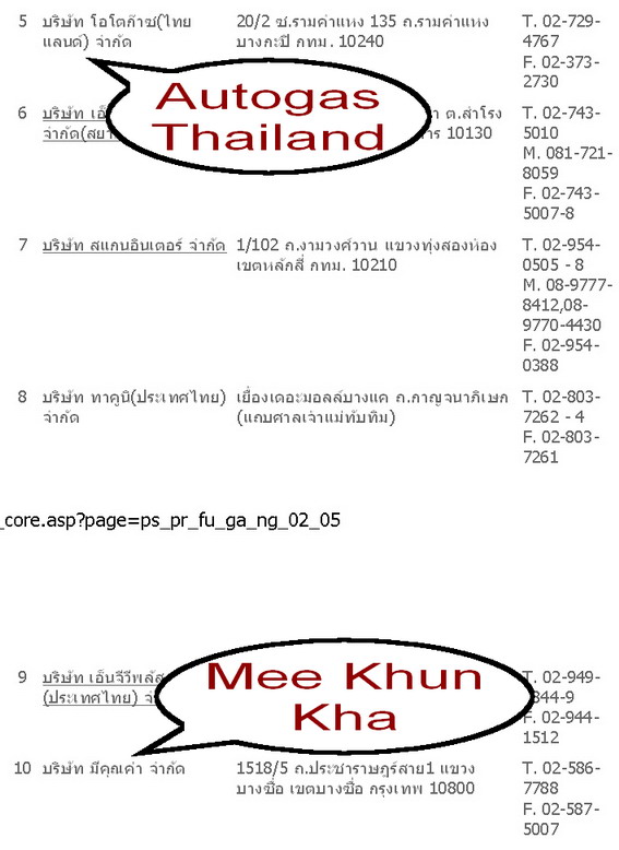

 จาก rickinkam
 ศุกร์, 25/1/2551
 เวลา : 02:33
 IP :
125.24.235.171
แจ้งลบ แจ้งลบคำตอบ
       คูณ ผู้หยั่งรู้ดินฟ้าชั้นเซียน
กรุณาอย่าเอาข้อมูลผิดๆมาเขียนลงและลงชื่อให้ผู้อื่นได้รับความเสียหายนะครับ
สินค้า ที่มีหัวฉีดแถบสีเขียว (Vento) ก็คือสินค้าตัวเดียวกันกับ Autronic (Mistal II) แต่เป็น สินค้าของ บ Autogas Italia (ผู้ผลิตอุปกรณ์ตัวอื่นในชุดนอกเหนือจาก ECU) และเป็น คู่ค้าของ บ Autonic (ผู้ผลิต ECU) มายาวนานมากแล้ว หากตรวจสอบดู จะพบว่ามี บ Autogas Thailand จะนำเข้าสินค้าของ Autogas Italia มาในประเทศไทยก่อน Autronic ด้วยซ้ำ ในรุ่น EasyJet ซึ่งเป็น บ ที่อยู่ใน list ของ ปตท ซึ่งทาง บ Autogas Thailand จะมุ่งทำแต่ NGV เท่านั้น และต่อมาก็มีผู้นำเข้ารายอื่นที่ต้องการสินค้าตัวเดียวกัน แต่เนื่องจาก Autogas Italia มีสัญญากับ ทาง บ Autogas Thailand อยู่ ก็เลยต้องสร้าง แบรน อีก หนึ่งแบรนขึ้นมาเพื่อให้สามารถขายให้กับผู้นำเข้ารายอื่นได้ เช่น บ มีคุณค่า ซึ่งก็อยู่ใน List ของ ปตท เช่นกัน และสินค้าทั้ง 3 ตัว คือ Autronic - Mistral II; Autogas Italia - EasyJet และ Autogas Italia - Vento ก็คือสินค้าตัวเดียวกัน เพียงแต่ว่า สินค้าที่มี ท่อต้มนั้นไม่เหมาะสมกับสภาพอากาศใน ยุโรป เนื่องจากท่อต้มจะเกิดการเสียหายได้ง่ายเมื่อเจอกับอากาศที่หนาวเย็นในฤดูหนาว ทาง บ Autronic และ Autogas Italia จึงได้พัฒนา ท่อต้มตัวใหม่ที่ทำจาก พลาสติก โพลีคาร์บอเนตที่ทนทานกว่าและ VIR2 ที่มีการจ่ายแก๊สที่เพิ่มขึ้นให้เหมาะกับรถที่มีกำลังมากขึ้นและง่ายต่อการผลิต แทนที่จะผลิต 2 แบบ สำหรับ 4สูบ และ 6สูบ ก็เหลือแค่แบบเดียวครับ
ผมแค่ต้องการแชร์ข้อมูลที่ถูกต้องให้หราบกันครับและไม่ต้องการให้มีการพาดพิงถึงผู้อื่นโดยที่ไม่ได้มีข้อมูลที่แท้จริงครับ
เพราะฉะนั้นอย่ากังวลใจเลยนะครับ ไม่ใช่ของปลอมครับ หากจะเปรียบเทียบก็น่าจะเป็น ลักษณะของ ยา พาราเซตตามอล ที่มีขายในท้องตลาดมากยี่ห้อ แต่ก็ใช้ตัวยาตัวเดียวกัน ฉันท์ใดก็แนท์นั้นครับ
 จาก rickinkam
 ศุกร์, 25/1/2551
 เวลา : 02:48
 IP :
125.24.235.171
แจ้งลบ แจ้งลบคำตอบ
       http://www.pttplc.com/th/ptt_core.asp?page=ps_pr_fu_ga_ng_02_05
อันดับที่ 5 โอโต้ก๊าซ ประเทศไทย นำเข้า EasyJet จาก Autogas Italia
อันดับที่ 10 มีคุณค่า นำเข้า Vento จาก Autogas Italia
คิดว่าน่าจะกระจ่างนะครับ
