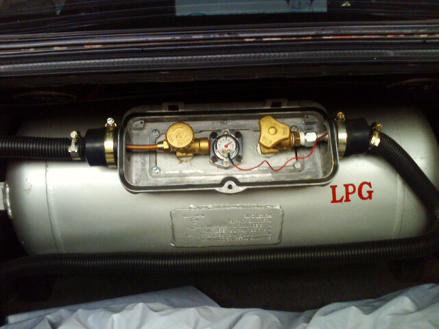

       ถังครับ...48 วาล์วทอง ตัดที่ 80 เปอร์เซ็นต์ 40 ลิตรแก๊ส ก็พอ เดินทาง ไกลมาแล้วหลายเที่ยว 1000 โล สบายๆ.... อ.สัตหีบ จ.ชลบุรี ไป อ.เมือง จ.ตรัง 1000 วิ่งสบาย ๆ 90 - 100 ไม่เกินนี้ ค่าแก๊ส 900 บาทยังเหลือวิ่งได้อีกพอสมควร

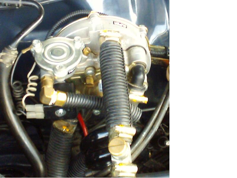

       อันนี้ก็หม้อต้มนะครับ....ตัวแพงที่สุด(ว่างั้น) นิ่งดีครับ ยังไม่เคยมีปัญหาอะไร 30,000 กม.ผ่านไป

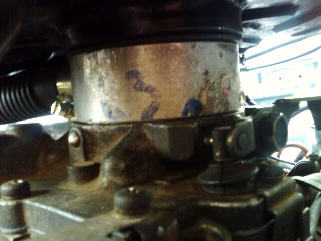

       มิกซ์ครับ....ครอบปากคาบูร์ รูมิกซ์ 26 มิล แล้ววางกรองอากาศทับอีกที แน่นหนาดี
..ผมเห็นว่ามันวิ่งดีอยู่แล้ว ก็เลยไม่คิดจะย้ายมันไปไหน ประหยัดดีด้วย....

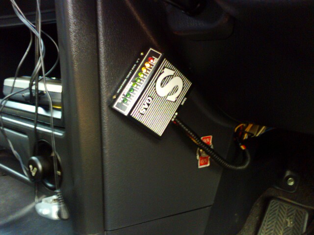

       สวิซท์โยกครับ ทนทาน(เพราะไม่ค่อยได้โยก)พร้อเกจ์วัดแก๊สแบบไฟ 8 ดวง ไว้ข้างบนแยงตาตอนขับ
เลยย้ายมาไว้ใต้พวงมาลัยด้านซ้ายข้างเครื่องเสียง......พอดูได้

2.พิจารณาดูมิกซ์ 26 มิล แบบไม่มีสโลบให้อากาศผ่านกรองลงมาได้สะดวก...มิกซ์นี้ก็ดีในรอบต้นๆ และกลาง แต่ปลายไม่ไหลอืดและจำกัดความเร็วแต่ระดับหนึ่ง...สรุปว่าปลายไม่ไหล
3.งัดเอามิกซ์ออกมาบึ่งมอไซค์ไปโรงกลึง คว้านมิกซ์ให้รูกว้างขึ้นเป็น 28 มิล ไม่กล้ากว้างกว่านี้เพระเครื่อง 1300 เกินนี้เห็นมีหลายทั่นบอกว่าจะวิ่งไม่ออก ก็เลยให้กว้างแค่ 28 มิล แล้วทำสโลบให้อากาศใหลผ่านลงมาคล่องขึ้น โอโฮ...กว้างกว่าเดิมหน่อยสโลบสวยงามมากแลท่าจะเวอร์ค
4.ขัดกระดาษทรายซะเงาวับสะอาดดีแล้วจับมันครอบปากคาบูร์ดังเดิม ประกอบกรองอากาศและอื่นๆเรียบร้อย....เปิสวิซท์สตาร์ททันที ...ชึ่งติดเหมือนเดิมครับ.....แต่
 จาก สท7387สาวกLPG.
 จันทร์, 28/1/2551
 เวลา : 15:54
 IP :
61.19.220.5
แจ้งลบ แจ้งลบคำตอบ
       รอบเดินเบาครับ....ต่ำกว่าเดิมเยอะเลย...เอ๊ะ รึว่าเครื่องมันเย็นอยู่...ดึงเร่งรอบช่วยให้อยู่ที่ประมาณสัก1000รอบสักครู่ ให้พอเครื่องอุ่นๆให้หม้อต้มร้อนอีกสักหน่อย.....
1.คลำหม้อต้มดู...เออ..ร้อนแล้ววุ๊ย....ดันคันเร่งรอบคืนรอบเครื่องอยู่ประมาณ600 รู้สึกว่าต่ำไปนิดก็เลยขันสกรูรอบเดินเบาที่หม้อต้มให้แก๊สเข้าอีกหน่อย...เอาแล้ว รอบขึ้นไป 800 เอาว๊ะ ....พอได้เปิดแอร์ก็เห็นรอบอยูที่ 1000 รอบพอดี เครื่องก็ไม่สั่นฟังเสียงแล้วสมูธดีแล้ว ก็...ไป...ไปลองขับกัน....
2.ลองแบบเปิดกระจก ไม่ต้องเปิดแอร์ เพื่อฟังเสียงเครื่องและดูอาการของเครื่องขณะไม่มีโหลด(แอร์)
อาการที่สังเกตุได้ชัดเจนนะครับ
2.1 รอบมาไวมาก กดนิดเดียวรอบกระดกไป 2500 -3000 รอบ เปลี่ยนเกียร์ได้เร็วขึ้นมากไม่ต้องลากนานเหมือนเมื่อก่อน...เครื่องก็เรียบเงียบกว่าเดิมในรอบต่างๆ
2.2 เร่งแรงแซงพุ่งกว่าเดิมในระดับไม่เกิน100 ไม่มีอาการอืดแบบเดิมให้เห็นอีกต่อไป....โอ๊ว.เป็นไปแล้ว
2.3 วิ่งมาได้ 10 กว่า กม.ลงมาจูนพีค(เพาเวอร์วาล์ว)ใหม่ ปรากฏว่าจูดที่เคยจูนไว้ก็ต้องเปลี่ยนไปเป็นจุดใหม่โดยหมุนเปิดแก๊สอีกประมาณ1รอบครึ่ง แล้วลองวิ่งไปอีก สักพัก
2.3 สามารถเร่งแรง แซงพุ่ง และปลายไม่อั้นเหมือนเดิมอีกแล้ว แต่ไม่กล้ากดมาก ...ฉงฉานเครื่องมัน.
