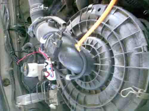

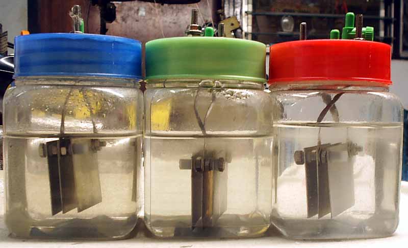

       วันนี้อ่านข่าวไทยรัฐ เจอเรื่องก๊าซไฮโดรเจน กับเครื่องยนต์ที่บริโภคน้ำมันอยู่
เนื่องจากผมเป็นคนหนึ่งที่ติดตามมานาน พอสมควรและได้ตัดสินใจนำรถมาทดลองติดตั้งขึ้นมาไม่นานแต่ตอนนี้มาจ่ายร่วมกับการใช้แก็ส แอลพีจีอยู่ กับรถยนต์กระบะ วีโก้ เครื่อง 2700 cc เบนซิน และวิ่งทดสอบอยู่ได้ไม่นานเท่าไหร่ ถ้าผลทดสอบออกมาเมื่อไรจะแจ้งให้ทราบต่อไป แต่ที่ได้มาก็คืออัตราเร่งที่ดีขึ้น และไอเสียที่ลดลง เนื่องจาก ก๊าซไฮโดรเจนที่ได้มาจากการแยกตัวของน้ำนั่นเอง
ก๊าซไฮโดรเจนคืออะไร ได้มาจากไหน เรานำออกมาใช้อย่างไร
ก๊าซโฮโดรเจนที่สามารถจุดติดไฟได้ นำมาเป็นเชื้อเพลิงได้
ก๊าซโฮโดรเจนได้มาจากไหน ที่ผมนำมาคือมาจากน้ำเปล่านี่เอง น้ำเปล่ามีส่วนประกอบคือ H2O คือ โฮโดรเจนสองส่วน รวมตัวกับอ๊อกซิเจน 1 ส่วน รวมกันเป็นน้ำ
การนำมันออกมาใช้ คือ เราต้องทำให้เกิดวงจรไฟฟ้าเพื่อแยก ก๊าซโฮโดรเจน จะได้ ไฮโดรเจน 2 ส่วน กับอ๊อกซิเจน 1 ส่วน (HHO) เรานำก๊าซนี้มาใช้ครับ
HHO สามารถจุดติดไฟได้ แต่ควรระมัดระวังในการเก็บครับ เนื่องจากตัว HHO ไม่มีแรงดัน ไม่มีสี ไม่มีกลิ่น ไม่ควรเก็บไว้ในถัง ถ้าจะใช้ควรจะใช้ให้หมดไป เพราะถ้าเกิดระเบิด จะรุนแรงมาก ตัวมันเองจุดติดไฟยากครับ ประมาณ 40,000 องศา
เท่าที่ทราบตอนนี้ที่จีนผลิตสำเร็จแล้ว อเมริกาตามอยู่ครับ ตามข้อมูลถ้าทำถูกวิธีประหยัด 40 % ครับ ผมว่าใส่ร่วมกับเครื่องยนต์ดีเซลน่าจะประหยัดมากกว่าเครื่องเบนซินครับ วันนี้พอแค่นี้ก่อนครับ ยินดีให้ข้อมูลเพิ่มเติม ครับ 0891223677 สกล

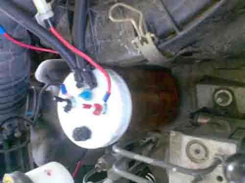

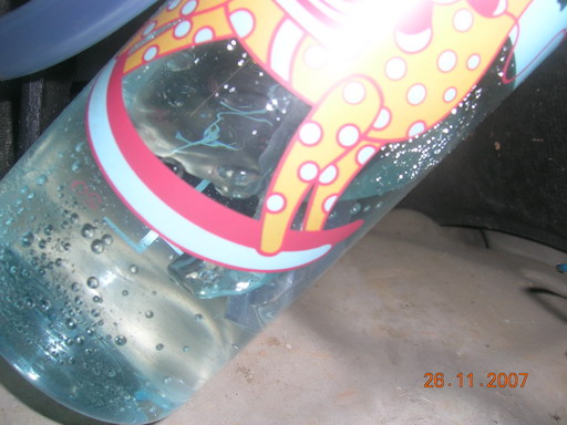

       กระป๋อง แยก hho ครับ
 จาก สกล
 อังคาร, 6/11/2550
 เวลา : 10:05
 IP :
124.121.7.156
แจ้งลบ แจ้งลบคำตอบ

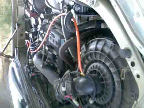

       อีกมุม
 จาก สกล
 อังคาร, 6/11/2550
 เวลา : 10:05
 IP :
124.121.7.156
แจ้งลบ แจ้งลบคำตอบ

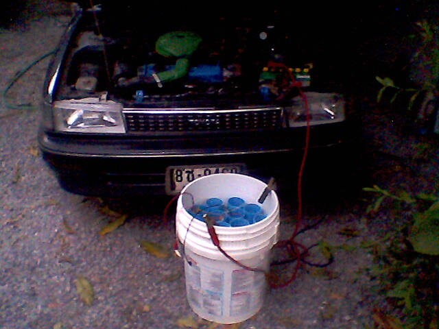

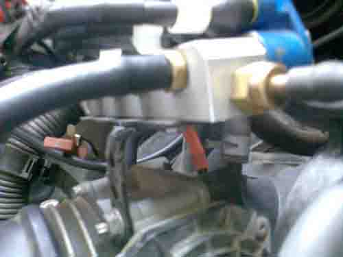

       ท่อ intake เข้าเครื่องยนต์ อยู่ใต้หัวฉีดแก็สครับ
 จาก สกล
 อังคาร, 6/11/2550
 เวลา : 10:06
 IP :
124.121.7.156
แจ้งลบ แจ้งลบคำตอบ
       โทษครับ รูปซ้ำ
 จาก สกล
 อังคาร, 6/11/2550
 เวลา : 10:06
 IP :
124.121.7.156
แจ้งลบ แจ้งลบคำตอบ
       ท่อสีส้มแหละครับ

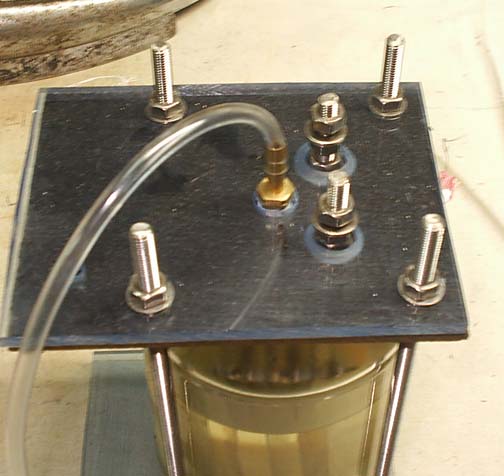

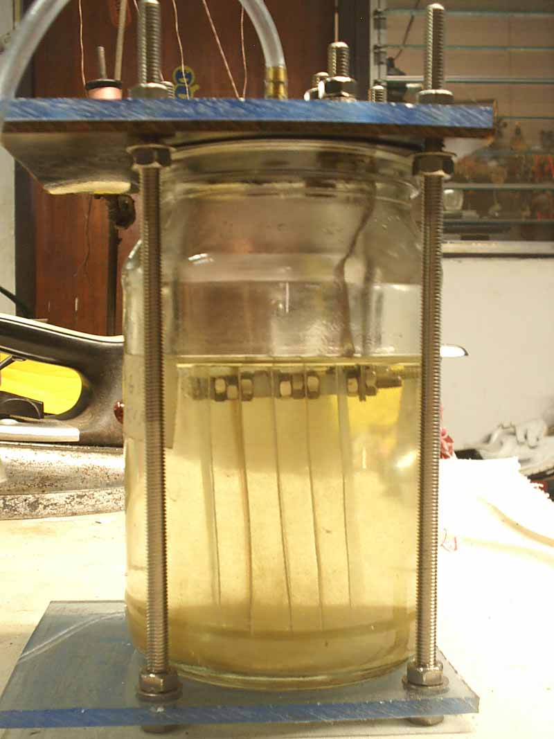

       ผมเคยเห็นแบบนี้ครับแต่ว่าเครื่องแยกต้นแบบมันมีรูปร่างแบบ เหลี่ยมและมีชุดควบคุมแรงดันซึ่งดูน่าจะปลอดกว่าอันนี้ เขาใช้ทดสอบกับรถเบ็นซ์อยู่
 จาก นายไวไวครับ
 อังคาร, 6/11/2550
 เวลา : 20:39
 IP :
125.24.105.124
แจ้งลบ แจ้งลบคำตอบ
       อิอิ แอบมาดูนานแล้วไม่ได้เข้ามาเล่นเลยครับ
พี่สกลลองใส่KOHซัก3โมลลงไปในน้ำนั้นด้วยซิครับ น่าจะพอให้ความต้านทานไฟลดลง(ได้ฟองก๊าซมากขึ้น) ถ้าไม่มีลองเกลือในครัวก็ได้ครับ แต่ไอมันจะกัดเหล็กนิดนึงน๊ะ
ปล.ทำไมไม่มีใครกระตุ้นน้ำด้วยไฟDCในสภาพปิดสนิทแล้วเอาไปสันดาปดูล่ะ ผมไม่มีเวลาเล่นแผลงๆซะด้วย

เท่าที่เห็นมันคือเครื่องแยกน้ำด้วยไฟฟ้าครับ
เหมือนที่เคยทำมาตอนเรียนฟิสสิกส์ ม.4 ท่านที่เรียนสายสามัญคงพอจำกันได้
พอเอามาประยุกต์ใช้เขาเรียกมันใหม่ว่า Hydrogen Booster ครับผม
มันจะทำการแยกองค์ประกอปของน้ำออกมาเป็น H และ O ในรูปของแก็ส
ซึ่งทั้งคู่เมื่อนำมาสันดาปกันก็จะกลับกลายเป็นน้ำอีกครั้ง และหมุนเวียนไปได้เรื่อยๆ
แต่ถ้าดูสมดุลพลังงานแล้วพบว่ามันต้องการพลังงานในการแยกตัว มากกว่าพลังงานจากการสันดาปที่เรานำมาใช้งานได้ครับ
แปลว่าเราจะขาดทุนพลังงานไปในทุกๆรอบ หรืออีกนัยหนึ่งก็คือ
"ไม่ได้พลังงานเพิ่มแต่อย่างได."
ตามทฤษดีเป็นเช่นนั้น...
แต่ เมื่อนำเอามันมาใช้ร่วมกับเครืองยนต์ จากที่ฝรั่งทดลองกลับได้ผลดี เนื่องจาก H และ O ที่ได้ออกมาอยู่ในรูปของแก็ส และจ่ายเข้าสู่ไอดี จะช่วยเร่งการเผาไหม้ของน้ำมันในเครื่องยนต์และเพิ่มค่าพลังงานจากเดิม แต่ก็ต้องสูณเสียพลังงานกลไปหมุนใดช๊าจเพื่อให้เกิดไฟฟ้ามากขึ้นในการแยกน้ำ
+- กันแล้ว ถ้าปรับอัดตราส่วนได้ถูกต้องก็ควรจะประหยัดเชื้อเพลิงได้แบบพอมีนัยยะครับ
แต่เนื่องจากมันเป็นก็สไวไฟ การทำจึงควรระมัดระวัง และรู้จักกับมันเป็นอย่างดีนะครับ จะได้ไม่เสี่ยง...

       แต่มันต้องใช้ไฟมหาศาลเลย ว่าจะได้ ไฮโดรเจน 1 ลิตร ไม่คุ่มกับการเอาไฟฟ้ามาแยก

       ผมก็อ่าน แต่เขาพูดความจริงไม่หมด เขาทำได้เพราะได้ไฮโดรเจนมาฟรีๆจากโรงงานอุตสาหกรรม ถ้าเราๆท่านๆต้องแยกน้ำด้วยไฟฟ้าเองมีหวังเจ้งค่าไฟบาน

       เรื่องเชื้อเพลิงไฮโดรเจนที่มีใช้อยู่ในต่างประเทศ มันเป็นคนละแบบครับ เครื่องยนต์รถเชื้อเพลิงไฮโดรเจนเป็นไฟฟ้าครับ ไฮโดรเจนที่เติมจะถูกนำไปเปลี่ยนเป็นไฟฟ้าก่อน แล้วเอาไฟฟ้าที่ได้มาขับมอเตอร์ครับ ไม่ได้เอาไฮโดรเจนเข้าไปสันดาบในเครื่องยนต์สันดาบภายใน
ตามหลักของนิวตัน การแยกไฮโดรเจนจากน้ำ แล้วนำกลับมาสันดาบใหม่ พลังงานที่ใช้ในการแยกจะมากกว่าพลังงานที่ได้รับจากการสันดาบ มีการสูญเสียเป็นพลังงานความร้อน ถ้าคิดอย่างตรงไปตรงมา ขาดทุนครับ
แต่ถ้าการสันดาบ H2 และ O2 ผสมกับเชื้อเพลิงและอากาศ สามารถทำให้การสันดาบเชื้อเพลิงมีประสิทธิภาพสมบูรณ์ขึ้น พลังงานที่ได้เพิ่มจากการสันดาบเชื้อเพลิงมากกว่าพลังงานที่สูญเสีย ก็อาจจะส่งผลให้เกิดการประหยัดได้ครับ แต่ทั้งนี้ทั้งนั้น ผลกระทบจากการเปลี่ยนแปลงการสันดาบดัดแปลงนี้ต่อเครื่องยนต์ก็ต้องศึกษาด้วยนะครับ ว่าจะส่งผลให้เกิดค่าใช้จ่ายบำรุงรักษาเพิ่มขึ้นคุ้มกับการประหยัดเชื้อเพลิงแค่ไหนครับ
ยังไงก็เอาใจช่วย ขอให้พัฒนาจนสัมฤทธิ์ผล ใช้งานได้ประโยชน์จริงครับ

ลองความคิดผมมั๊ย ความจริงรถเราทุกคันที่ใช้แบตเตอรี่นี่ มันผลิตแก๊สไฮโดรเจนอยู่แล้วลองต่อสายเอาจากที่ระบายแก๊สออกมา ดูสิได้แก๊สเหมือนกันนา เคยมีรถคันนึงระเบิดแล้วไฟใหม้เป็นข่าวนานแล้ว มีการสัณนิฐานต่างๆนาๆ แต่ผมก็ให้ความเห็นไว้ในตอนนั้นว่าสาเหตุน่าจะมาจากแก๊สไฮโดรเจนที่แบตเตอรี่มันเจอประกายไฟขณะที่เกิดอุบัติเหตุด้านหน้าน่ะ ลองดูสิมันติดไฟได้นา แต่ผมไม่ขอลองนะ อิอิ

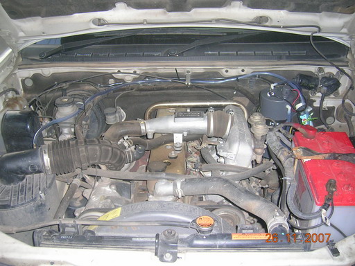

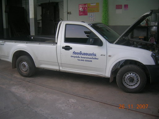

       ไหนๆก็ว่ากันมาแล้ว นี่รถผมรุ่นขวดนม เป็นเวอร์ชั่นแรก ตอนนี้รออุปกรณ์เวอร์ชั่น 2 อยู่ครับ

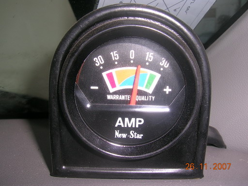

คุณสกลครับ การเพิ่มกระแสมากขึ้น ไม่ได้ช่วยให้การผลิดแก๊สดีขึ้นครับตรงข้ามความร้อนที่เกิดขึ้นกลายเป็นการต้มน้ำไปแทน
 จาก ในธรรมTAC_413
 จันทร์, 3/12/2550
 เวลา : 22:14
 IP :
125.24.59.23
แจ้งลบ แจ้งลบคำตอบ
       ขวดนมที่ว่า ไว้ดักไอน้ำ
 จาก ในธรรม
 จันทร์, 3/12/2550
 เวลา : 22:17
 IP :
125.24.59.23
แจ้งลบ แจ้งลบคำตอบ
       40% ที่เมืองนอกว่า ในรถเบนซินครับ ดีเซลไม่ถึง ตัวนี้ทำได้แค่ 15% วัดกันหมาดๆวันนี้เองสรุปแล้ว กระแสไม่เกิน 15Amp
 จาก ในธรรม
 จันทร์, 3/12/2550
 เวลา : 22:21
 IP :
125.24.59.23
แจ้งลบ แจ้งลบคำตอบ
       คันนี้แหละครับ บรรทุก 900 โลทุกวัน พี่ฟังจากซูซูกิคาริเบียนอีกคน เค้าได้ 50% แหมเสียดายไม่เห็นรถกะตา รอเวอร์ชั้น 2 นะครับ เดี๋ยวมาน้ำสนอ

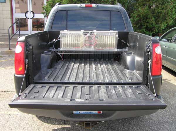

 คำตอบที่ 56
       HHO generator จาก www.gethydropower.com เป็นแบบ 20 เซล 240 ลิตรต่อชั่วโมง 50 แอมป์ น่าใช้มาก ขอบอก น่าทำไปติดเองบ้าง สร้างเองได้ดูวิธีการจากเอกสาร D6.pdf ลองทำดูคุณทำได้

       เวอร์ชั่นสอง วัดไปเมื่อวาน ในดีเซลดีแม็คตัวเดิม ได้ 20% ครับ จากนั้นได้ลองเพิ่มเคมีอีก 1.5 CC. ขอเวลาอีกนิดจะมารายงานต่อครับ อาจจะเพิ่มเคมีมากขึ้นเรื่อยๆจะถึงขีดสุดอะครับ
รูปในคำตอบที่ 56 ก็น่าสนใจมากครับ ถ้าทำได้ 4 ลิตรต่อนาทีจริง ประหยัดได้ไม่น้อยกว่า 40% แน่นอนครับ เยี่ยมจิงๆ

 คำตอบที่ 61
       ผมสอบถามครับ
คือกำลังศึกษาและทดลองดู อยากทราบว่ารถดีเซลวีโก้ทำได้ไหมครับและจะต้องทำอย่างไร
คือผลิตไฮโดเจนได้แลัวและแต่จะต่อแอมป์มิเตอร์คร่อมแบตเตอรี่หรือป่าว
และ ต่อเข้าท่อไฮโดเจนตรงกรองอากาศเลยไหมครับแล้วมีอะไรกันไฟย้อนกลับได้ไหมหรือไม่ใช้เลย
ผมเห้นเขียนกันต้องควบคุมไฟกระแสมากเกิน เลยงง และเครื่องยนต์ดีเซลจะใช้ไฮโดเจนอย่างเดียวได้ไหมครับ

 คำตอบที่ 70
       ตอนนี้ทำออกมาค่อนข้างจะสมบรูณ์แล้วครับ น้องเอที่เป็นวิศวะไฟฟ้าใช้ทดลองอยู่ วิ่งกลับขอนแก่นทุกอาทิตย์ครับ ทุก ๆ 100 กม เติมน้ำ 1 ครั้ง ประมาณ 1 ลิตร จ่ายร่วมกับแก็ส lpg วิ่งกลับมากตอนปีใหม่ ถัง แก็ส 58 ลิตร รถขนาด 2000 ซีซี จากขอนแก่นกินแก็สเหลือ ในถังอีก 1 เม็ด ใช้เวลาวิ่ง 7 ชั่วโมง ตอนปีใหม่ รถติดมาก ๆ ประหยัดได้ประมาณ 30 เปอร์เซ็นต์ครับ แล้วผมจะเอาไฟล์วีดีโอ ที่ทำการทดลองมาให้ดูครับ ถ่ายทำเรียบร้อยแล้วแต่สั้น ๆ นะครับ
 จาก เงาะ

       เท่าที่ผมดูจากเวบในอเมริกา เขาใช้ในรถยนต์ทั้ง ดีเซล และ เบนซินครับ และผมได้ออกแบบตัวกันไฟย้อนกลับเข้าตัวเซลไม่มีวันระเบิดแน่นอน แต่ต้องคอยตรวจสอบท่อที่เราต่อเข้าไปใช้งานที่ท่อไอดีหรือที่จะต้องเข้าที่คาร์บูเรเตอร์ เพราะผมได้ทดลองแล้ว ครั้งแรกไม่มีตัวกันไฟย้อนกลับเซลระเบิดเลยครับแรงเหมือนกัน ข้างบ้านตกใจกันใหญ่ ครั้งที่ 2 ไม่มีการระเบิดแน่นอน อุปกรณ์ที่ใช้กันก็ไม่ได้แพง แค่ตัวจ่าย Oxygen ในตู้ปลาอันละ 5-10 บาทเอง แต่ต้องประกอบกับส่วนอื่นๆด้วยครับ รออีกสักนิดจะนำรูปให้ดู วันนี้ให้ดูเซลที่ทำไว้ก่อนแล้วกัน ทำเอง โดยใช้ขวดกาแฟ มอคโคนา ขวดใหญ่ สูงประมาณ 7-8 นิ้ว และอุปกรณ์ที่ใช้สร้างเป็นสแตนเลส ทั้งหมด(แพงนิดหนึ่งแต่ไม่กี่ร้อย) วงจรจ่ายไฟ 5-6 โวล์ทก้สร้างเอง ถ่ายให้โด้วยแล้วกัน รอสักครู่ครับ จะเอารูปขึ้นให้
 จาก รถเก่า
 อังคาร, 15/1/2551

 คำตอบที่ 83
       รูปนี้ 3 เซลล์ ต่ออนุกรมกัน 12 โวลท์ 13 แอมแปร์ แต่เกิดก๊าซ น้อย
 จาก รถเก่า
 อังคาร, 15/1/2551
 เวลา : 21:49
 IP :
125.24.61.164
แจ้งลบ แจ้งลบคำตอบ
 คำตอบที่ 84
       รูปนี้ใช้ขวดกาแฟมอคโคนา(ใหญ่) ใช้ไฟ 5-6 โวลท์ 12-15 แอมแปร์ มองด้านข้าง เกิดแก๊สมากกว่า เอา 3 ขวดอนุกรมกัน ความร้อนน้อยกว่า และตอนที่ทดลองยังไม่มีวงจรความถี่ควบคุม
 จาก รถเก่า
 อังคาร, 15/1/2551

 คำตอบที่ 85
       ด้านบนของขวดที่สร้าง
 จาก รถเก่า
 อังคาร, 15/1/2551
