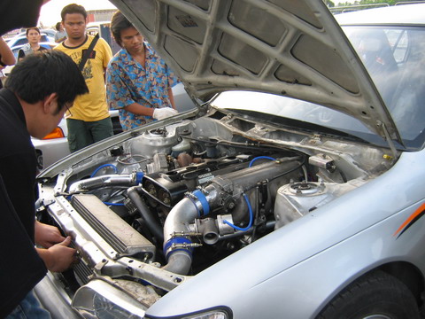

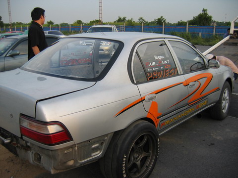

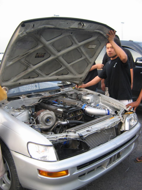

       ง่าาาาาาาาาาาา AE101 ยัด2J โบ ยัดไปยังไงอ่าครับ
AE101 ขับ หน้า แต่ ใส่ J ขับหลัง เอิ๊กส์ ถ้าทำได้นี่ คนขับ แม่งรัก AE สุดๆๆ ยอมเปลี่ยน ทุกอย่างยกเว้นตัวถัง
 จาก boy4136
 เสาร์, 12/1/2551
 เวลา : 14:16
 IP :
117.47.56.246
แจ้งลบ แจ้งลบคำตอบ
       เจาะทะลุคอนโซนเลยไง
แต่รถเข้าทำไว้ใช้ในการแข่งอย่างเดียวไม่สามารถนำ
มาใช้ในชีวิตประจำวันได้ครับ

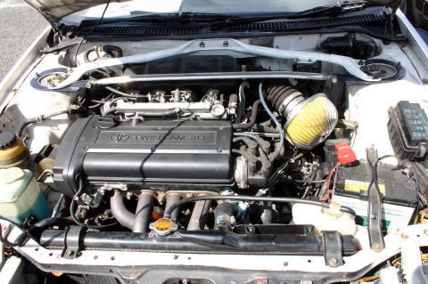

       เอามาฝาก

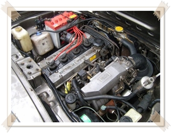

       เอามาฝากคุณ 4a-ge super

ส่วนคันที่ใช้ฝา เดิม ได้ 230 กว่าตัว
แต่ค่าทำคงแพงแหล่ะครับ
ส่วนอีกคัน เครื่อง 4A FE ธรรมดา แต่น่าจะปาดฝาเพิ่มกำลังอัด แต่งไฟ
แล้วใส่เกียร์อัตราทดชิด ของ 4A GE 20 วาล์ว ฝาดำ 6Speed กดได้ 220 เป็น AE101 คันสีแดงเลือดหมู
 จาก 4A Super ช้า(4Asuperช้า)
 พฤหัสบดี, 14/8/2551
 เวลา : 16:06
 IP :
58.8.240.155
แจ้งลบ แจ้งลบคำตอบ
       อ้อ 2 คันแรกที่วา ได้ม้า 300 กะ 230 กว่าตัวนั้น เขาใส่โบด้วยนะครับ

       แวะมาเจอ อ่านสนุกดีครับ
จะบอกว่า 4A-FE auto กับ 4A-GE ฝาดำ auto เนี่ย ออกตัวหัวเสมอเนี่ย ยังไง FE ก็ สวน GE ไม่ได้ ครับ
ยิ่งเป็นตัว เกียร์ ธรรมดา ยิ่งแล้วใหญ่ FE ก็ ไม่มีทาง สวน GE ได้ เลย ครับ
แต่การที่เอา GE auto ไป เทียบกับ FE เกียร์ธรรมดา มันก็ ออกจะผิดประเด็นไป แต่จะบอกว่าในความเป็นจริง ระบบเกียร์อัตโนมัติ ของ ฝาดำ ถ้า คุณ ปรับที่โหมด เพาเวอร์นะ เกียร์ มันจะเปลี่ยนที่ 7000 รอบ แป๊ะ ถ้า ไป เจอพวก เกียรธรรมดา ใส่เกียร์ว่าว หรือ สับไม่เก่งพอ โดนออโต้ ขึ้น แน่นอน ครับ อันนี้ผมเคยโดนมาแล้ว
เรื่องฝาดำ อืดต้นๆ เนี่ย ส่วนมากจะเป็นความเห็นของคน ที่ไม่ได้ ใช้งานจริง ครับ ฟังๆ เค๊ามา ซะส่วนใหญ่
ผมเองใช้ฝาดำมา ทั้ง ห้าเกียร์ หกเกียร์ จะบอกว่า ต้น มันไม่อืดเลย เผลอๆ แรงกว่า FE อีก เพียงแต่ พอรอบสูงขึ้น แรงม้า แรงบิด มันก็ ชัดเจน ขึ้น ก็ เลย รู้สึก ว่าต้นมันอืด แต่จริงๆ ไม่อืด หรอกครับ
อีกอย่าง ฝาดำ มี VVT ซึ่ง ก็ เริ่ม ทำงานตั้งแต่ 1500 รอบ หรือ ลิ้นเปิด 15 องศา ด้วยซ้ำ ถ้าจำไม่ผิด เรื่อง อืดๆ มันเป็นความเข้าใจ ที่ผิด ครับ
ส่วน อะไหล่ 20V นั้น หาได้ สบายมากๆ ครับ เบิก ที่โตโยต้า ได้ เลย ถ้าคุณรู้พาร์ท :)
สงสัยประการใด เอาข้อมูล มาคุยกันได้ ที่ www.aeracingclub.net ได้เลย ครับ

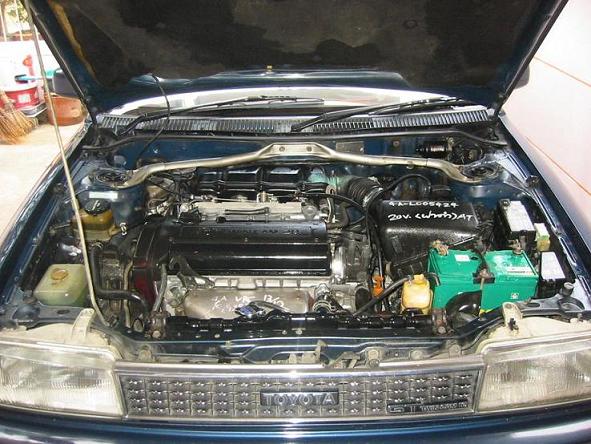

       ไปจับมาเรียบร้อยแล้วครับ คุณ 4a
วันนี้ไปเอาเครื่อง 4a-20 valve ฝาดำ เกียร์ออโต้มา จากเชียงกง บางนา ได้มาราคา 20,000 ก่อนไปเอา โทรไป บางร้านบอก 20,000 มาเอาได้เลย พอเราไปดูเครื่อง เครื่องสวย จะเอาจริง ไม่ขาย จะขายแพงกว่า เลยหาร้านอื่นต่อ สุดท้ายก็ได้มา
ขนาดเช็คเครื่องอย่างดี สุดท้ายก็ของขาด จนได้ คือ ออกซิเจน เซ็นเชอร์ พอดีเครื่องตัวนี้ ท่อไอเสีย มันมาแบบ เฮดเดอร์ แบบ ตัวฝาดำ ด้านบน เราก็ลืมสังเกต เห็นมีท่อไอเสียอยู่ คิดว่า คงมี กลับมาถึงร้าน อ้าว ไม่มีออกซิเจน ติดมา จะกลับไปเอาก็ไกล
เลยตัดปัญหา เอาของตัว 5a-fe ใส่แทน ละกัน แต่ตัว 5a ออกซิเจน เป็นแบบไม่มี heater ก็ไม่เป็นไร วัดค่าได้เหมือนกัน
ขับดู สักระยะหนึ่ง ถ้าเบื่อ ออโต้ เมื่อไร จะเอา เกียร์ ธรรมดา ของ 5a ชนแทน

       เพิ่ง ไวร์ริ่งสายเสร็จครับคุณ 4a เครื่องตัวนี้ หา ไวร์ริ่ง ที่ตรงๆ ที่เป็นของ ออโต้ยากครับ ส่วนมากที่เจอ จะเป็นของ เกียร์ธรรมดาซะเป็นส่วนมาก
ผมว่าเครื่องตัวนี้ ประกบกับเกียร์ ออโต้ ถ้า ไวร์ริ่งสายไฟ ครบๆ เกียร์ทำงานปกติ เกียร์ ไล่เปลี่ยนตั้งแต่เกียร์ 1 ขึ้นไป ผมว่า ไม่น่าอืด นะครับ เดี่ยวทำท่อไอเสียเสร็จ ลองวิ่งดู แล้วจะแจ้งครับคุณ 4a

       วางเสร็จเรียบร้อยแล้วครับ คุณ 4a
มันก็แรงแบบเรื่อยๆ นะครับ พอดีเป็นเกียร์ออโต้ด้วย ออกตัว ก็พุ่งดีนะครับ ไม่ได้อืดอะไร
แต่จังหวะ ช่วง 120-130 มีรู้สึกตื้อ ๆ อยู่ ไม่รู้เป็นที่ผม ใช้หม้อพัก ปลายแบบไส้ย้อน เสียงเงียบหรือเปล่า มันเลยไม่ค่อย ดึงต่อเท่าที่ควร
ลองวิ่งดู และสอบถามเพื่อนๆ จาก คลับ ae ดูก่อน ว่า เป็นแบบนี้หรือเปล่า ถ้าคนอื่นเขาไม่เป็น แสดงว่าต้อง เปลี่ยน พักปลายใหม่
จะวางตัว 2ZZ GE 185 ตามที่คุณ 4a แนะนำ ไม่ไหวครับ ถ้าเป็นอย่างนั้น ต้องเปลี่ยนไปเล่น บอดี้ที่โตกว่า อย่าง corona แล้ว ไปเล่น พวก 3s เอา จะลงตัวกว่าครับ

       ผมใช้ toyota ไฮทอร์ค ปี 2000ครับ เพิ่งวาง 4A 20V ฝาดำ Aoto 5speed ติดแก๊ส มิกเซอร์ ใช้มา 2 เดือนแล้วครับ วิ่ง กท-หาดใหญ่ 2 รอบ กท - ภูเก็ต 1 รอบ กดได้เท่าที่ใจอยากครับยังไม่เจอปัญหาของเครื่องเลยครับ เคยลองสุดไมล์เลยครับ(แก๊สด้วยนะ) และยังขึ้นเลยกว่านั้นได้อีก ผมว่าประหยัดกว่า 4AFE ด้วยซ้ำอัตราเร่งสู้รถที่ทำไปซิ่งไม่ได้ครับ แต่ถ้าเป็นการใช้งานประจำวัน + เปรียวเป็นบางครั้ง ฟันธงตัวนี้สุดยอดครับ
อ้อลืมบอกมีอย่างนึงครับถ้าใช้กรองเปลือยต้องหาวิธีหลบลมร้อนจากแผงหม้อน้ำด้วยนะครับ ไม่งั้นอืดครับ และต้องเปลี่ยนแผงไมล์ด้วย เพราะต้องใช้สัญญาณควบคุมเกียร์จากแผงไมล์ อันเดิมใช้ไม่ได้ครับ

       เครื่อง 4afe ติดเทอร์โบ ได้ไหมครับ คุ้มไหม? อยากเเรง ตอนนี้ กดได้สุดๆ 17 ครับ บอดี้ 111 ครับ ต้นก็ดีนะ ปลายลากยาวได้ 190 มอเตอเวย์.....ขอบคุณครับ

       วันก่อน ลูกค้า เอา 4a-gze มาติดตั้งระบบแก๊ส มิกเซอร์ ใช้หม้อต้ม เทอร์โบ มีโอกาส ได้ลอง ต้นออกตัว ดึง สุดยอด
20 valve ฝาดำ ได้แต่ปลาย ถ้าทั่วไป ในเมือง หรือ วิ่งไม่เร็วมาก sup แรงกว่า แบบคนละเรื่อง เลย จริงๆ ครับ
ใครต้องการ ต้นจัดๆ แบบ เทอร์โบ ไล่ ไม่ทัน แนะนำให้ลองเล่น ตัว sup ครับ รับรองไม่ผิดหวัง

       20 ฝาดำ ติดโบได้ไหมครับ อยากรู้ แล้วก็ ราคาติตตั้ง จบอยู่ประมานเท่าไหร่คับ?ขอบคุณครับ
