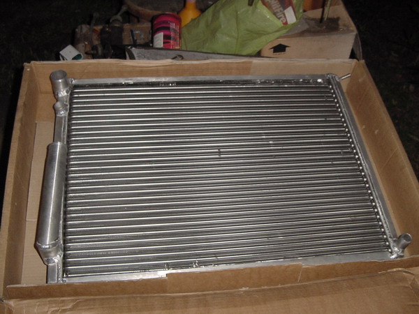

       หม้อน้ำอลูมิเนียม ใครเคยใช้บ้างครับ ของเก่าที่เชียงกง เป็นของที่ตัดหัวเข้ามาอะครับ
แล้วชั้นเดียว กับสองชั้นคืออะไรครับ ราคาประมาณ2500บ.พร้อมพัดลม เป็นของ
ซีวิคตาโต คือหม้อน้ำผมมันรั่วเลยเข้าไปดูๆ ใครรู้ช่วยให้ความกระจ่างหน่อย
ขอบคุณมากครับ

       อลูมิเนียม ระบายความร้อนได้ดีมาก ดีกว่าทองแดง ที่ใช้กันตามริมถนน
แต่มันก็บางและเปราะ คือรั่วง่าย
ชั้นเดียว กับสองชั้น คือความหนาของแผง ชั้นเดียวก็บางลมผ่านง่าย เย็นเร็ว
แต่จุน้ำได้น้อย
หม้อน้ำหนึ่งใบ ต้องจุน้ำเต็มลูก ได้ไม่ด้อยกว่าความจุน้ำของเสื้อสูบ
เหมือนเป็นแหล่งน้ำ ที่จะถ่ายเทความร้อน ให้พอดี พอเหมาะ ไม่เย็นหรือร้อนไป
คือ สร้างอุณภูมิทำงานนั่นเอง
หม้อน้ำอลูมิเนียม จึงดี คือระบายความร้อนเร็ว แต่ข้อเสียก็คือรั่วง่าย เปราะนั่นเอง
ซื้อมา ก็อย่าลืม ตรวจรั่วก่อนนะครับ

       ใช่เลยตามคำตอบที่ 2 อลูมิเนียมนี้มันเฉพาะรังผึ้งเดาว่าฝาบนล่างเป็นพลาสติกเสี่ยงแตกครับถ้าอายุเกิน 5-6 ปีครับ
รถผมของติดรถก็เป็นอลูมิเนียมพออายุรถครบหกปี ผมเลยเปลี่ยนเป็นทองแดงเลย
เพราะเสี่ยงครับอลูมิเนียม ถ้ารั่วต่างจังหวัดนะหาที่ซ่อมอยากต้องเปลี่ยนอย่างทั้งลูกเลย ผมเปลี่ยนเป็นของทองแดง 3500บาท ถ้ารั่วก็หาที่ซ่อมได้ง่ายไม่ต้องเปลี่ยนครับ (เอาตะกั่วบัดกรีชั่วคราวยังได้เลย)
สำหรับคุณพระเอก หม้ออย่างเดียว 1800 บ.แต่เอาพัดลมด้วย2200 บ.พร้อมติดตั้ง
ผมขอตอบว่าแพงครับ ถ้ารถคุณเป็นหม้อน้ำทองแดงผมว่าซ่อมดีกว่าครับถ้าแค่รั่วจุดเดียว (ไม่ผุ) ไม่เกิน 500 บาท รถอีกคันหนึ่งผมเคยซ่อมมา 3-4ปีแล้วยัง Ok อยู่เลย แต่อยากเอาชั่วร์ใช้วิธีเปลี่ยนเฉพาะรังผึ้งก็ไม่เกิน 2 พันครับ

       55555 เถียงกันสนุก แต่ทราบมั้ยครับว่า ถูกทุกท่าน
1. ทองแดงนำความร้อนดีกว่าอลูมิเนียม ถูกต้องครับ
2. หม้อน้ำอลูมิเนียมระบายความร้อนดีกว่าหม้อน้ำทองแดง ก็ถูกอีกละครับ
เอ แล้วทำไมเป็นยังงั้น ก็เพราะหม้อน้ำอลูมิเนียมทำจากโรงงานที่สามารถทำให้ครีบบาง เลยมีครีบมากกว่าหม้อน้ำทองแดงที่ทำจากโรงงานท้องถิ่นที่มีเทคโนโลยีต่ำกว่า พื้นที่ในการระบายความร้อนของหม้อน้ำทองแดงเลยมีน้อยกว่าของหม้อน้ำอลูมิเนียมครับ ถ้าโครงสร้างเหมือนกันหม้อน้ำทองแดงระบายดีกว่าแน่ แต่โครงสร้างต่างกัน เลยสร้างข้อถกเถียงกันสนุกครับ

       ทองแดงนำความร้อนได้ดีกว่าอลูมิเนียมนั้นถูกต้องครับ
แต่ที่เรียกกันหม้อน้ำทองแดงในบ้านเรานั้น มันไม่ได้ทำจากทองแดงทั้งหมดนะครับ
เฉพาะส่วนครีบเท่านั้นที่เป็นทองแดง แต่ส่วนอื่นเช่นท่อน้ำ,ฝาบนและล่างจะเป็นทองเหลือง
ที่หม้อน้ำอลูมิเนียมระบายความร้อนได้ดีกว่า ไม่ใช่เพราะมีพื้นที่มากกว่า ที่จริงแล้วมีน้อยกว่าอีก
ถ้ากับหม้อน้ำทองแดงที่ให้การระบายความร้อนได้เท่ากัน ครีบของหม้อน้ำทองแดงก็บางกว่า
แต่ที่หม้อน้ำทองแดงระบายความร้อนได้ต่ำกว่า เพราะตะกั่วที่เป็นตัวประสานท่อกับครีบ
ความร้อนจากน้ำ จะระบายผ่านท่อทองเหลืองผ่านตะกั่วไปยังครีบที่เป็นทองแดง
ซึ่งตะกั่วนำความร้อนได้ไม่ดี จึงทำให้มันไม่สามารถระบายความสู้แบบอลูมิเนียมได้
หม้อน้ำอลูมิเนียมนั้นใช้ตัวประสานเป็นอลูมิเนียม จึงทำให้การระบายความร้อนทำได้ดีกว่า

อลูมิเนียมระบายความร้อนได้เร็วกว่าทองแดงมาก
หากเป็นทองแดงขนาดเท่ากัน พัดลมไฟฟ้าจะต้องทำงานนานมากกว่าจะถึงอุณหภูมิที่พัดลมจะได้พัก
ในภาพต้องหารังผึ้งอลูมิเนียมมาทำฝาข้างใหม่เพื่อให้เข้ากันได้กับตัวรถต่างรุ่น

 คำตอบที่ 47
       หม้อน้ำนอนแจ่มมากครับ เย็นสมใจอยาก

 คำตอบที่ 48
       421 หม้อน้ำสวยมากครับ ทำที่ไหน ราคาเท่าไรครับ
