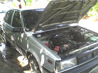

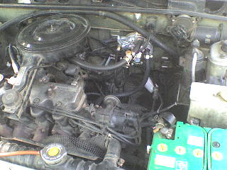

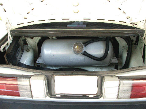

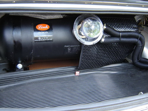

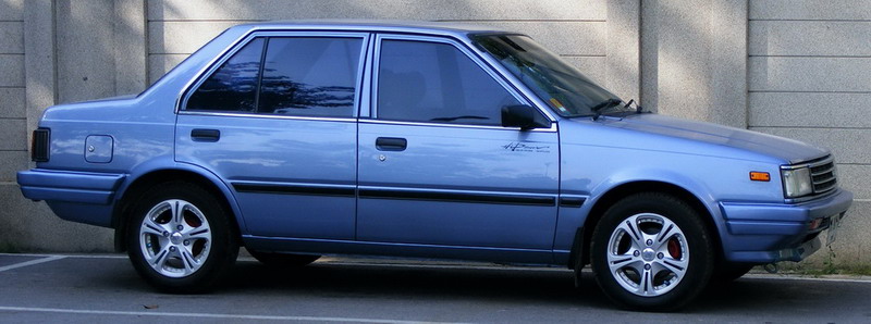

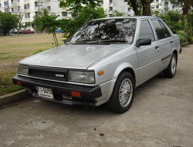

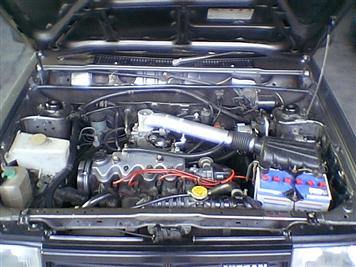

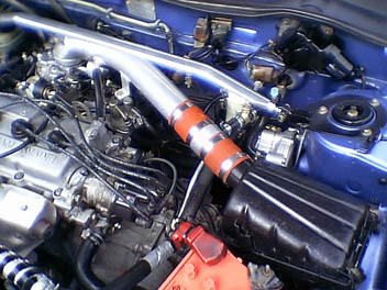

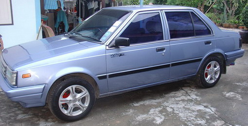

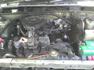

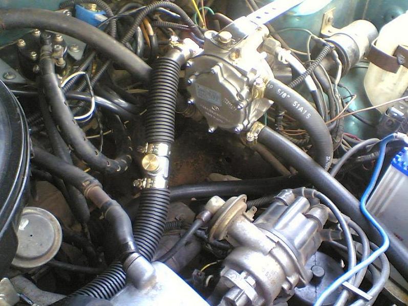

       เริ่มจากรถของผมก่อนครับ
เป็น B11 ปี 1986 แต่ผ่านการฟิตเครื่องมาแล้วก่อนติด LPG

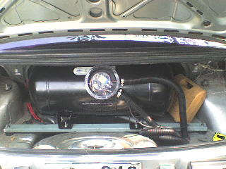

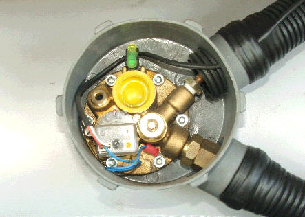

ถังที่ใช้ขนาด 48 ลิตรของ Linh มัลติวาล์วของ GKS
เมื่อเติมเต็มถังแล้วไม่รู้สึกว่าวิ่งอืดมากนัก
 จาก Sunny B11
 พุธ, 2/5/2550
 เวลา : 10:26
 IP :
แจ้งลบ แจ้งลบคำตอบ

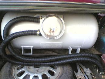

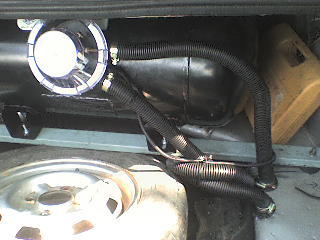

       ขยายมัลติวาล์วให้เห็นชัดๆ ครับ
*** เพิ่มเติมเมนูคร่าวๆ ***

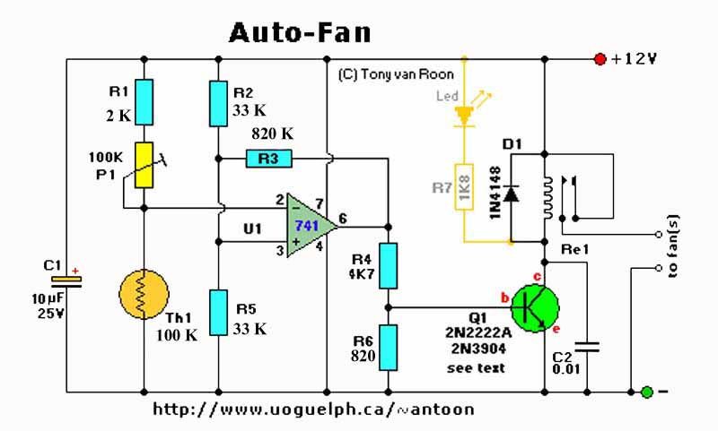

หน้า 19. วงจรควบคุมพัดลมหม้อน้ำ ทำงานตามอุณหภูมิโดยคุณรถเก่า

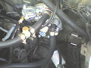

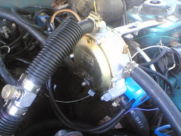

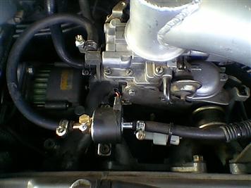

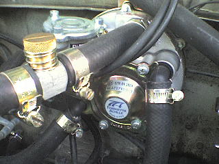

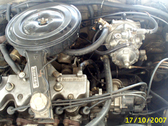

       หม้อต้มเป็น GKS แบบเดียวกับ Atiker ครับ
ใช้วิธีเจาะเข้าคาบู แบบ 2 ช่อง สำหรับคนที่กำลังจะติดตั้งใหม่
ผมไม่แนะนำครับ มีการบล็อกน้ำมันก่อนเข้าคาบูโดยใช้โซลินอยครับ

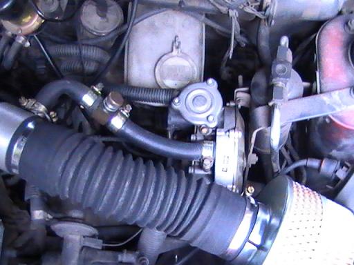

       ซูมจากปากคาบูมาให้ดูครับ
 จาก Sunny B11
 พุธ, 2/5/2550
 เวลา : 10:35
 IP :
124.121.1.90
แจ้งลบ แจ้งลบคำตอบ

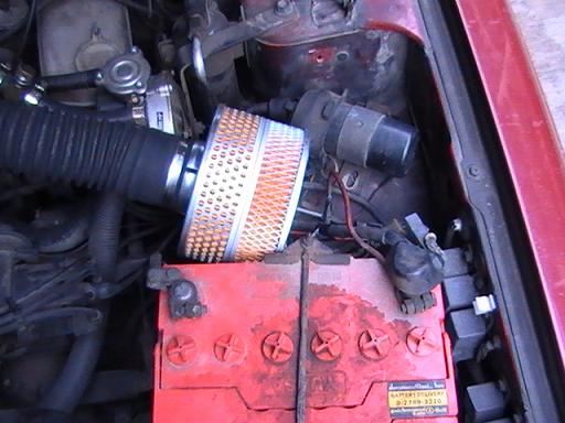

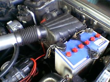

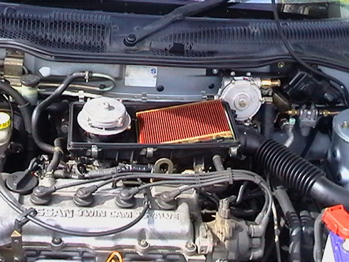

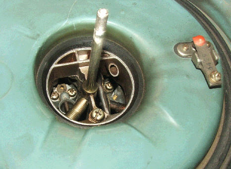

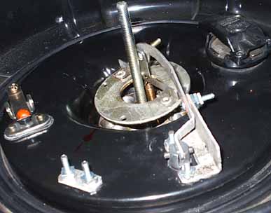

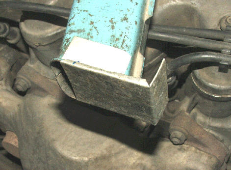

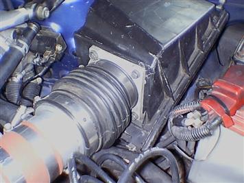

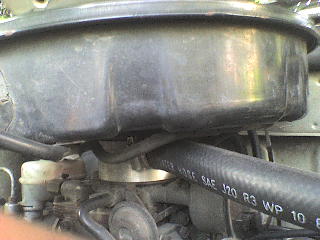

       หลังติดตั้งออกมาจากอู่ ก็ใช้งานเป็นปกติดี
แต่ปัญหามาเกิดตอนเอากรองอากาศไปเป่า ปรากฏว่าเวลาใช้แก็ส
เครื่องเดินเบาได้ แต่เร่งไม่ได้ วอดดับไปเลยครับ
จูนยังไงก็ไม่หาย เลยใช้น้ำมันอยู่พักหนึ่ง ระหว่างนั้นก็คิดหาวิธีครับ
 จาก รถเก่า
 พุธ, 2/5/2550
 เวลา : 10:41
 IP :
202.29.54.118
แจ้งลบ แจ้งลบคำตอบ

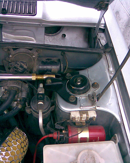

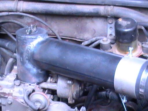

       น่าจะกลับไปถอดท่อออกแล้วอุดรู แล้วเอามิกซ์มาครอบปากคาร์บูร์น่าจะดีกว่านะ
 จาก Sunny B11
 พุธ, 2/5/2550
 เวลา : 10:43
 IP :
124.121.1.90
แจ้งลบ แจ้งลบคำตอบ

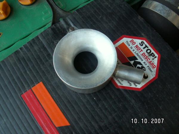

       สมมติฐานของผมคือ มันต้องมาจากอากาศแน่ๆ เพราะเริ่มเกิดปัญหาตอนเอากรองอากาศไปเป่า
เลยลองติดเครื่องด้วยน้ำมัน แล้วสลับเป็นแก็ส ลองเอามืออุดที่ปากหม้อกรองอากาศประมาณครึ่งหนึ่ง
แล้วเร่งเครื่องดู ปรากฏว่าเร่งขึ้นครับ
เมื่อมาถูกทางแล้ว ก็ลองขยับเอาเทปมาคาดที่ปากหม้อกรองหาขนาดช่องที่ลงตัว ก็เริ่มนำรถไปใช้งานได้ตามปกติ
แต่มาคิดอีกที มันยังดูไม่ถาวรเท่าไร เลยเอากระป๋องลิ้นจี่ที่วางทิ้งอยู่ มาตัดแล้วพับ
ให้สามารถเลื่อนเข้า/ออก ตามขอบของปากหม้อกรอง ออกมาได้ดังรูปที่เห็นครับ
 จาก Sunny B11
 พุธ, 2/5/2550
 เวลา : 10:45
 IP :
124.121.1.90
แจ้งลบ แจ้งลบคำตอบ
       ปัจจุบันพ่นสีดูเรียบร้อยกว่าที่เห็นครับ
ไม่ทราบว่าพอจะเรียกว่าเป็น Variable Mixer ได้ไหมครับ?
เพราะสามารถเลื่อนปรับขนาดช่องได้

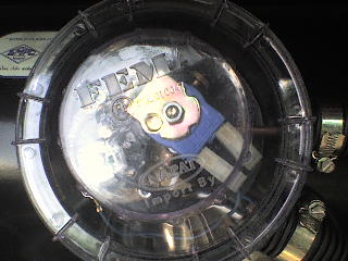

 จาก Sunny B11
 พุธ, 2/5/2550
 เวลา : 10:49
 IP :
124.121.1.90
แจ้งลบ แจ้งลบคำตอบ

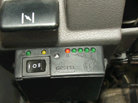

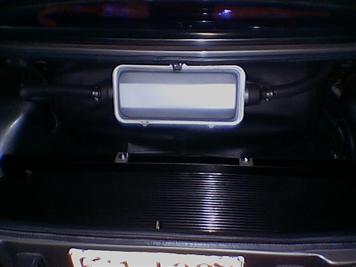

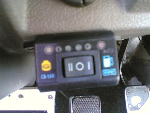

       หลังจากนั้นมาก็ใช้มาเรื่อย ไม่มีปัญหาอีกเลย ปีกว่าแล้วครับ
รูปสุดท้ายเป็นสวิทช์-บอกระดับแก็สของ GKS ซึ่งคุมโซลินอยที่หม้อต้มอีกที
เมื่อเปิดสวิทช์กุญแจจะจ่ายแก็ส ถ้าไม่สตาร์ทภายในเวลา 3 วินาที ตัดแก็สครับ

       ไปเอามิกซ์อลูมิเนียมมาใส่ครับ นิ่งกว่า ถ้าไม่ใส่มิกซ์จะไม่มีแรงดูดไปที่หม้อต้มครับ
การต่อแบบที่ท่านใช้ ใช้กับหม้อ ฮาซานมั้ง ซึ่งจะมีสายแวคคั่ใปที่หม้อ เพื่อคุมการจ่ายแก๊ส
แต่หม้อที่ท่านใช้ต้องใส่มิกซ์เท่านั้น ก่อนหน้านี้กรองอากาศตันเลยมีแรงดูดพอไปที่หม้อ
เป่าแล้วกรองโล่งเลยมะมีแรงดูดหม้อครับ

คุณ YutCopter ครับ ผมเล็งแบบย้ายมิกซ์ไว้ครับ ที่เป็นแบบครอบปากคาบู
แล้วเดินท่อมาเข้ากรองลูกใหม่ ใช้กรองของรุ่นไหนได้มั่งครับ

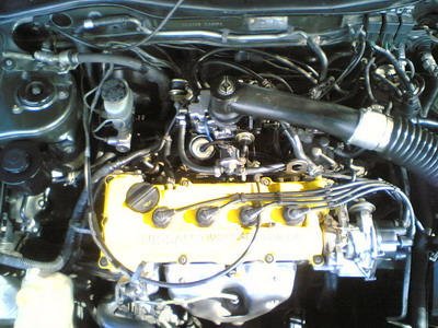

       ของผมใช้ B-12 ครับเครื่อง E-15 เป็น Nissan sentra 1.5 SLX ผมเอาท่อ ทองแดง 4 หุน งอแล้วเจาะใกล้ๆน็อตขันฝาครอบหม้อกรองอากาศ เอาแกส์เข้าบนกรองเลยครับ ไว้จะถ่ายรูปมาให้ดู ติดมา 1 ปีแล้วยังไม่มีปัญหาครับ ไม่มีถังโอโตลูป ใช้หม้อต้ม Tomasetto 140 HP ถัง ธรรมดา ของ สยามครับ

       มิกซ์รุ่นนี้มีขายสำเร็จรูป ใส่แล้วกรองอากาศเดิมสูงขึ้นนิดหน่อยครับ 250.เองจบแล้ว

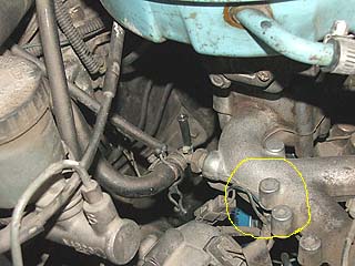

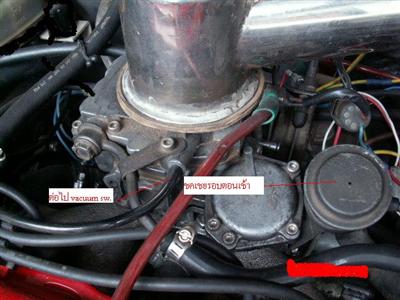

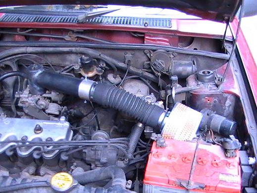

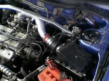

       จากรูปในคำตอบที่ 6
ทำให้รู้ว่าปัญหาเกิดจากการฝัง"นมหนูแก็ส"ไว้สูงเกินไปครับ
ควรอยู่ไต้"นมหนูน้ำมัน" จะทำให้แรงดูดแก็สดีขึ้น
แต่ถ้าเอามิกอลูมิเนียมมาครอบ... ก็ต้องทำใจเวลาใช้น้ำมันครับ
สำหรับเทคโนโลยีที่ใช้การ"บังอากาศ"นี้.....
ใช้ได้ผลกับเครื่องเคเจทฯ เช่นเบนซ์รุ่นเก่าด้วยครับ

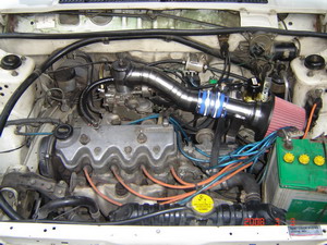

       ใส่มิกเถอะครับ ย้ายมิก+กรองเปลือยด้วยแจ่มเลย เจาะยังงี้ผมเห็นลุงแถวบ้านแกถอดออกแล้ว แกบอกมันเดินเบาไม่ได้

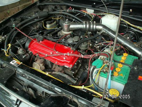

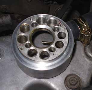

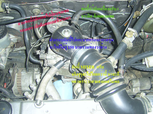

       อีกรูปครับ ทำแบบนี้เลย สงสัยจะมีรถผมคันเดียวแน่เลย
 จาก รถเก่า
 พฤหัสบดี, 3/5/2550
 เวลา : 20:10
 IP :
125.24.53.0
แจ้งลบ แจ้งลบคำตอบ
       จาก คำตอบที่ 20
แก้ไขได้ครับใช้น้ำมันไม่มีปัญหา เจาะมิกซ์ แบบนี้เลยครับ ใช้ได้แน่นอน

คุณ YutCopter ครับปากกรองของผม ช่างไม่ได้ทำให้ ผมทำเองครับ สงสัยความคิดจะย้อนยุคไปหน่อย
คุณ alive ครับถ้าถอดชุดที่เจาะคาบูออกคงต้องอุดช่องให้สนิทครับ ไม่อย่างนั้นรอบเดินเบาน่าจะตกครับ
ถ้าผมเลิกใช้ระบบนี้คงต้องมองหาคาบูใหม่ครับ ใครเจอบอกด้วยครับ
คุณรถเก่าครับ ชุดมิกเซอร์อลังการมากครับ อะไรทำงานยังไงมั่งครับ

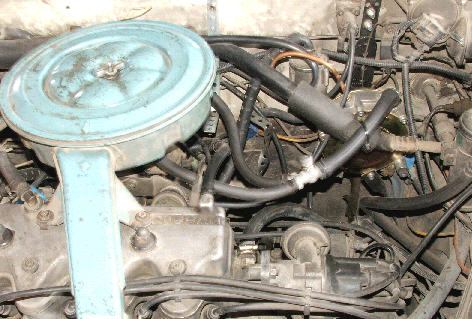

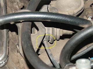

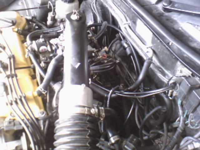

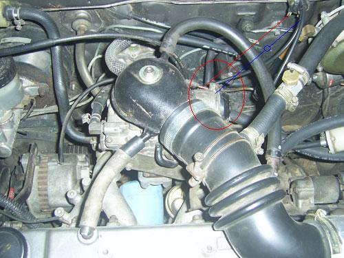

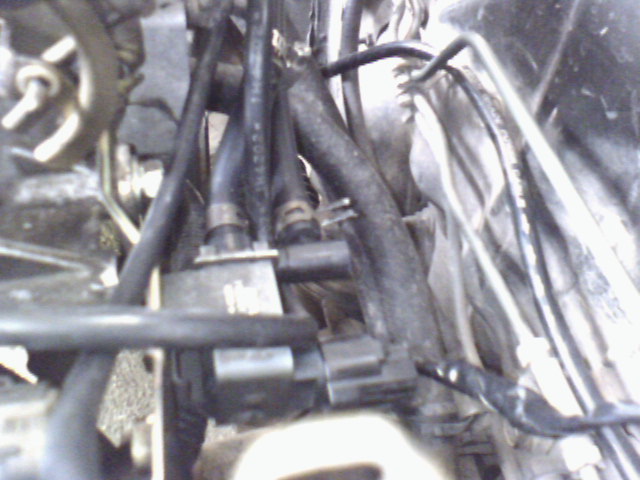

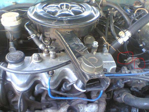

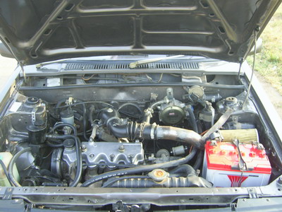

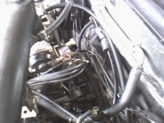

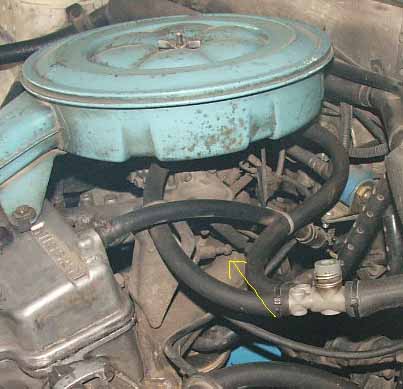

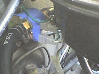

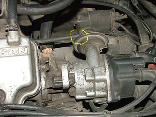

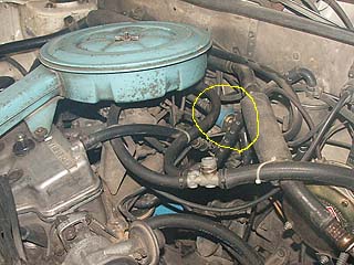

       เมื่อยังไม่มีไอเดียใหม่ๆ เอาวิธีการดูแลระบบท่อลมที่ผมทำ ไปดูเล่นกันครับ
เพราะว่ารถรุ่นนี้อายุจะมากกันทั้งรถ และคนใช้ สายยางท่อลมก็มักจะแข็งกันหมดแล้ว
อาจมีรั่วซึมได้ ทำให้รอบเดินเบาไม่นิ่ง, รอบตก หรือสั่นได้ ไม่ใช่เพราะแก็สนะครับ แต่ควรเปลี่ยนท่อยางเป็นของใหม่ครับ
 จาก Sunny B11
 ศุกร์, 4/5/2550
 เวลา : 14:20
 IP :
124.121.10.136
แจ้งลบ แจ้งลบคำตอบ

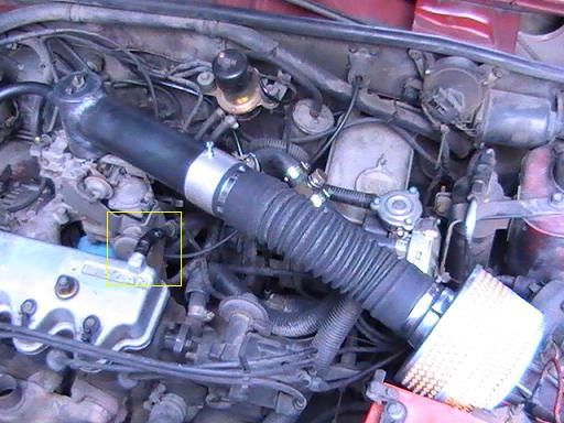

       จุดแรกอยู่ใกล้ๆ กับกรองเบนซินครับ
 จาก Sunny B11
 ศุกร์, 4/5/2550
 เวลา : 14:22
 IP :
124.121.10.136
แจ้งลบ แจ้งลบคำตอบ
       ปลายด้านหนึ่งจะมาเข้าที่ตัวช่วยรอบแอร์
อยู่ใกล้กับคาบูครับ
 จาก Sunny B11
 ศุกร์, 4/5/2550
 เวลา : 14:23
 IP :
124.121.10.136
แจ้งลบ แจ้งลบคำตอบ

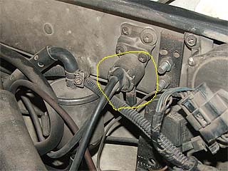

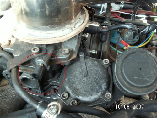

       อีกจุดคือที่จานจ่ายครับ
 จาก Sunny B11
 ศุกร์, 4/5/2550
 เวลา : 14:27

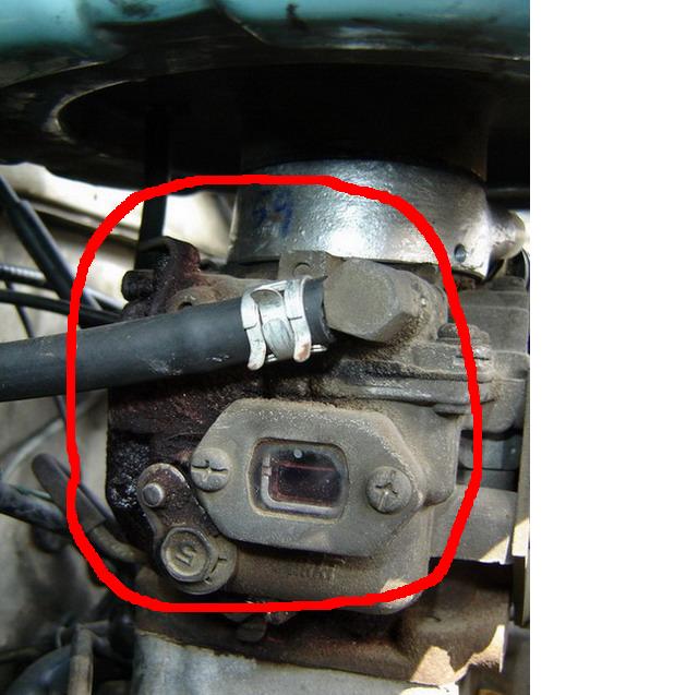

 IP :
124.121.10.136
แจ้งลบ แจ้งลบคำตอบ
       จุดที่วงไว้ไม่ได้ต่อกับอะไร อุดไว้เฉยๆ ครับ ไม่รู้ถูกหรือเปล่า
แต่ถ้าไม่อุดรอบตกทันทีครับ
อีกจุดอยู่ด้านหลังครับ ต่อระหว่างหม้อกรองอากาศกับคาบูครับ

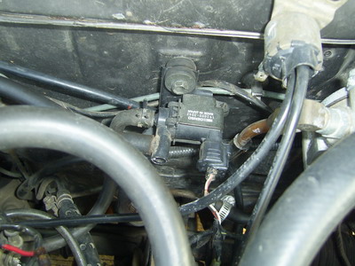

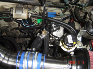

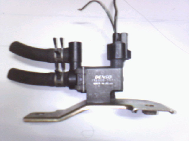

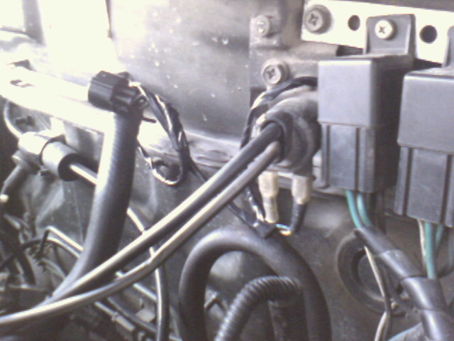

แถมไอเดียของผมเอง เรื่องโซลินอยวาล์ว อู่ติดตั้งมาให้ตำแหน่งที่วงไว้ครับ
แต่ผมหวาดเสียวเพราะมันอยู่ใกล้ไดร์ชาร์จ กลัวว่าถ้าเกิดมีน้ำมันกระเซ็น
จะพรึบติดไฟ เดี๋ยวจะเป็นข่าวว่า "รถแก็สไฟไหม้"

       ผมเลยย้ายมาไว้หลังคาบู อาจดูรกไปหน่อยต้องขออภัยครับ

       ตอบคุณ Sunny B11
การทำงานก็ง่ายๆ ครับ เวลาใช้แก๊ส(จากรูปที่อยู่ในหม้อกรอง) โซลินอยด์จะไม่ทำงาน ที่เห็นคล้ายๆหัวน็อต ฝาที่ยึดอยู่กับคานก็จะปิดรู มิกซ์ที่เจาะไว้ทั้งหมด เหลือแต่รูตรงกลาง(26 MM.) เพื่อให้อากาศเข้าได้รูตรงกลางเท่านั้น แต่เวลาใช้น้ำมันจะมีไฟไปจ่ายให้กับ โซลินอยด์เพื่อให้โซลินอยด์ทำการดึงฝาให้เปิดอากาศจึงผ่านรูที่เจาะเอาไว้รอบๆ จึงทำให้ใช้น้ำมันได้อย่างปรกติ และรับประทานน้ำมันมากกว่าเดิมประมาณ 5% เท่านั้นเอง ขับได้ความเร็วเท่าเดิมไม่มีอั้น รอบเดินเบาปรกติ ทุกอย่างปรกติเหมือนไม่ได้ติด มิกเซอร์ที่ปากคาร์บูร์เลย แต่ข้อเสียคือ Solinoid ไม่มีขาย ต้องซื้อที่มีอยู่มาแกะลวดเก่าออกแล้วเอาลวดใหม่ที่เส้นใหญ่กว่าอย่างน้อย 3 เท่าจึงจะทำให้มีแรงแม่เหล็ก(แรงดูดมากขึ้น) เพราะถ้าแรงดูดน้อย เครื่องยนต์ซึ่งมีแรงดูดมากกว่าจะดูดลงไปปิด คงพอจะเข้าใจการทำงานนะครับ

       กระจ่างเลยครับคุณรถเก่า
ถ้าจะใช้วิธีย้ายมิกซ์ คงต้องอุดรูแบบที่คุณ alive ว่าครับ
ท่อลมที่ผมอุดไว้ใน คต.36 ผมเคยต่อกับหม้อกรองครับ
แต่รอบเดินเบาตอนเครื่องเย็นตกมากครับ และผมสังเกตว่าสายยางมันคนละขนาดกัน
คือที่หม้อกรองมันใหญ่กว่า อุดไว้เดินเบาดีกว่าครับ แต่ถอดออกไม่ได้ครับ เดินเบาตกฮวบเลยครับ
และผมว่ามันไม่ได้ช่วยรอบเดินเบาแอร์ด้วยครับ เพราะมันมีตัวช่วยรอบที่ใช้ลมอีกเส้นหนึ่งครับ

       มีข้อสงสัยอีกข้อครับ
คือสมัยก่อนที่ใช้รถคันนี้ใหม่ๆ ขณะสตาร์ทตอนเครื่องเย็น
รอบเครื่องจะขึ้นสูงเอง ประมาณ 900 รอบ แล้วค้างอยู่อย่างนั้น
จนกว่าเราจะไปเหยียบคันเร่ง ก็จะไม่มีการช่วยรอบเดินเบา
ใครเป็นแบบผมบ้างครับ?
ต่อมาเข้าอู่ถอดโน่นถอดนี่ การช่วยรอบตอนเครื่องเย็นก็หายไป
หรืออาจจะมีแต่รอบต่ำก็ไม่ทราบ ลองต่อสายลมตัวที่อุดไว้ก็ไม่ได้ผล
แต่จำได้ว่ายุคนั้นผมยังใช้จานจ่ายแบบทองขาว ไม่ทราบว่าเกี่ยวกันไหมครับ
 จาก Pay B13
 อังคาร, 8/5/2550
 เวลา : 08:51
 IP :
202.183.235.3
แจ้งลบ แจ้งลบคำตอบ
       ของผมชดเชยอย่างสมบูรณ์ ครับ B13
เช้าเหยียบ สักทีก่อนสตาร์ท สังเกตุ
1. จะมีอะไรดึงไม่ให้ลิ้นปิดสนิท ห้ามเหยีบหลายๆ ครั้ง ครั้งเดียวพอ ก่อนสตาร์ท
2. โทเมอร์สตรัทคอยลงกราวด์ให้นมหนูบนปากคาร์บู เปิดช่องลมดูดอากาศ
3. โช๊คไฟฟ้า ปิด เหมือนเอามืออุดปากคาร์บู โช๊คน้ำมัน
สตาร์ท ชดเชยเลย รอบ 1000 บางจังหวะ ขยับขึ้นไป 1400 สักพัก จะลงรอบจะตัดมาที่ 1000 และปกติ เลย ถ้าเปิดแอร์เลย อาจต่ำหน่อย 850 กว่าๆ เพราะตั้งไว้ แต่มีข้อแม้ว่า ถ้าจะให้เครื่องชดเชยอยู่อย่างนั้น ห้ามเหยีบเปิ้น เครื่อง เพราะจะทำให้ ไอ้ตัวอะไรที่มันคาลิ้นเร่งอยู่ปล่อยการทำงาน ไม่ชดเชย รอบจะตกลงมาต่ำหน่อย เพราะสชดเชยโดยนมหนูตัวเดียวที่กล่าวไว้ เครื่องร้อนได้ที่ รอบเดินเบาผมตั้งไว้ 950 แอร์ทำงาน 1000 ไฟหรี่โดนขึ้นไปอีก 50 (มีนมหนูคุมอยู่) ถ้ามีแอร์จะกลับมาที่ 1000 นิดๆ เปิดไฟหน้าด้วย 1000 พร้อมแอร์ก็ 1000 รอบที่ตั้งไว้ประประมาณนี้ ต่ำกว่านี้ไม่เจ่ม
ปล. ระบบชดเชย จะชดเชยทั้งแก๊ส และน้ำมัน ของผมนะ คาร์บู GA16DS
 จาก Sunny B11
 อังคาร, 8/5/2550
 เวลา : 10:09
 IP :
124.121.5.248
แจ้งลบ แจ้งลบคำตอบ
       ของผมคงต้องค้นหากันต่อไปครับ
 จาก Sunny B11
 ศุกร์, 18/5/2550
 เวลา : 13:52
 IP :
124.121.7.29
แจ้งลบ แจ้งลบคำตอบ
       เมื่ออาทิตย์ก่อน ผมเอารถไปเข้าอู่ เจอเพื่อน B11 อยู่คันหนึ่ง
เลยเข้าไปดูจุดที่ยังสงสัยเรื่องสายท่อลม เขาต่อแบบนี้ครับ
หลังคาบู -----> หม้อกรองอากาศ
ท่อร่วมไอดีฝั่งหม้อลมเบรค -----> สวิทช์ -----> แวคคั่มแอร์
ท่อร่วมไอดีฝั่งท่อไอน้ำมัน -----> จานจ่าย
กลับมาบ้าน ผมเลยลองต่อแบบเขาบ้าง
ผลปรากฏว่ารอบเดินเบาตอนเริ่มสตาร์ทมีการชดเชยใกล้ 900 รอบ
แบบที่เคยเป็นสมัยก่อน แต่มันไม่นิ่งขึ้นๆ ลงๆ ครับ
ผมเลยมาสรุปว่า ตัวแวคคั่มที่จานจ่ายของผมคงไม่ปกติ
เพราะมีจุดนี้จุดเดียวที่แก้ไข ตอนนี้เลยต่อแบบนี้ครับ
อุดท่อลมบริเวณท่อร่วมไอดีฝั่งท่อไอน้ำมัน ---- ท่อลมที่จานจ่ายไม่ได้ต่อครับ
การเดินเบานิ่ง ไม่แกว่งไปมาครับ
ใครที่มีปัญหาเรื่องเดินเบาไม่นิ่ง ลองไปตรวจดูครับ อาจมาจากสาเหตุเดียวกับผมครับ

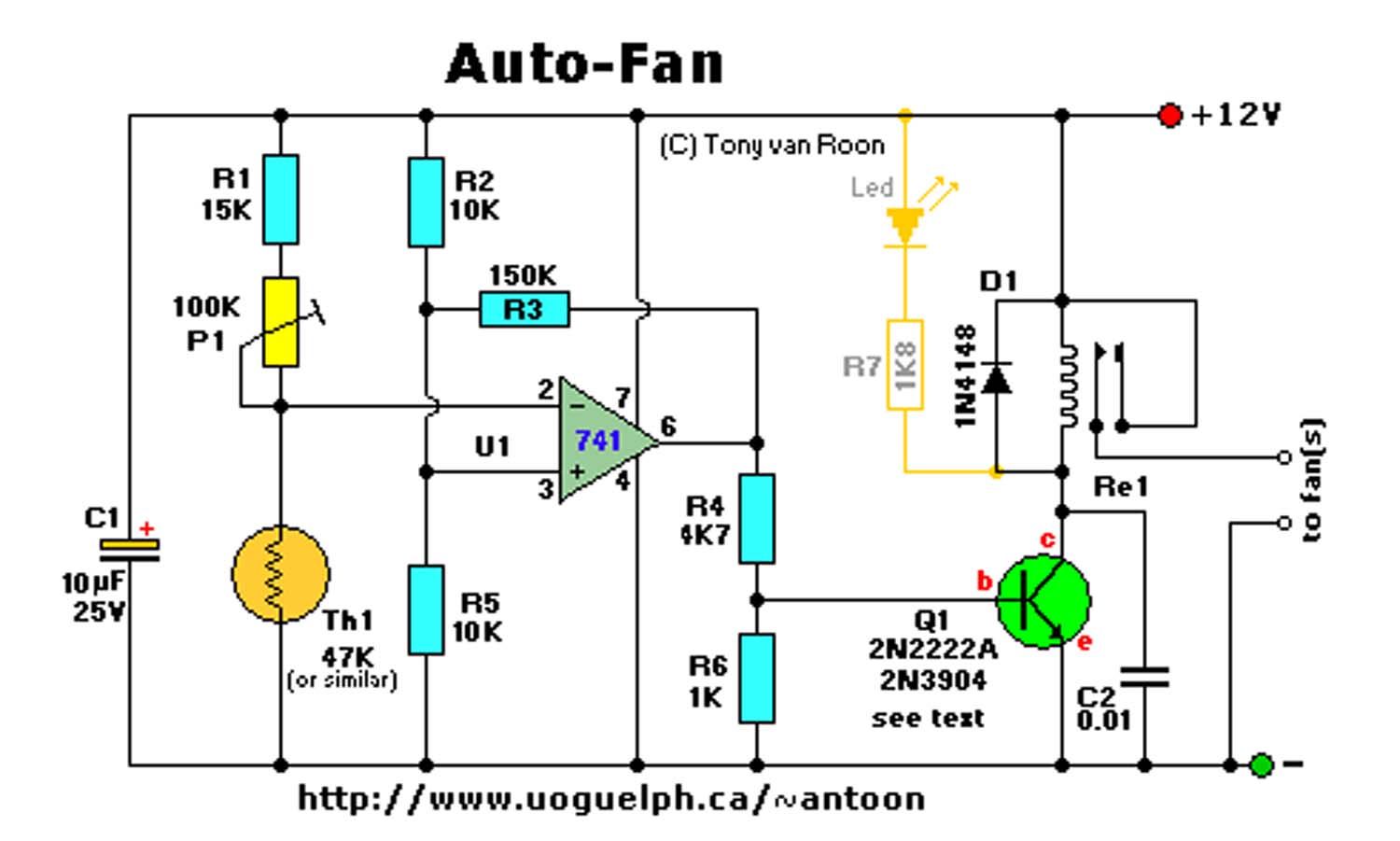

รถคุณมีปัญหาความร้อนกันบ้างไหมครับ
เข็มชี้ทีประมาณเท่าไหร่ครับ

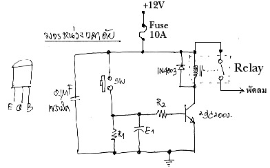

ผมมีปัญหา ความเร็วพัดลมตกเวลาเปิดแอร์ ทำให้ ความร้อนขึ้นนิดหน่อยครับ
 จาก alive
 อาทิตย์, 10/6/2550
 เวลา : 12:42
 IP :
192.55.20.36
แจ้งลบ แจ้งลบคำตอบ
 คำตอบที่ 47
       ลองใส่รีเลย์พัดลมดูน้าเสือ
 จาก BIGJOHN
 พุธ, 13/6/2550
 เวลา : 12:07
 IP :
58.9.159.162
แจ้งลบ แจ้งลบคำตอบ
 คำตอบที่ 48
       ขอมาแจมด้วยคนครับ
 จาก BIGJOHN
 พุธ, 13/6/2550

       งานเนี้ยบเหลือเกินครับ คุณ BIG JOHN นึกว่าจะเล่นแต่เซฟิโร่อย่างเดียว
ใช้กรองอากาศของอะไรครับ
พี่เสือครับ รถผมอัตราสิ้นเปลือง อยู่ที่ประมาณ 13 กม./ลิตร ครับ
ไม่ค่อยเจอรถติดมาก และขับไม่เร็วครับ

 จาก BIGJOHN
 พุธ, 13/6/2550
 เวลา : 18:52
 IP :
58.9.159.162
แจ้งลบ แจ้งลบคำตอบ
 คำตอบที่ 56
       ตอบคุณ Sunny B11
หม้อกรองของโตโยต้าไม่ทราบรุ่น
ลูกนี้เคยใส่รถNV ของผมมาก่อน
ตอนหลังไปหากรองB13 มาใส่แทน
รูยึดกรองตรงกับบอดี้ NV
 จาก BIGJOHN
 พุธ, 13/6/2550
 เวลา : 18:53
 IP :
58.9.159.162
แจ้งลบ แจ้งลบคำตอบ
 คำตอบที่ 57
       ลูกใหม่ของB13
 จาก BIGJOHN
 พุธ, 13/6/2550
 เวลา : 18:56
 IP :
58.9.159.162
แจ้งลบ แจ้งลบคำตอบ
 คำตอบที่ 58
       หม้อกรองเอาของB13มาใส่ B11ได้(ลูกละ400.-ตามเชียงกง)
หาใส้กรองเปลี่ยนง่ายกว่า ของโตโยต้า (เก่าญี่ปุ่น-ไม่ทราบรุ่น)
 จาก Sunny B11
 พฤหัสบดี, 14/6/2550
 เวลา : 11:49
 IP :
124.121.4.146
แจ้งลบ แจ้งลบคำตอบ
 คำตอบที่ 59
       คุณ BigJohn ครับ ถ้าเอากรองของ B13 มาใส่ B11
นอกจากย้ายกระปุกฉีดน้ำแล้ว ต้องขยับคอยล์ด้วยหรือเปล่าครับ
 จาก BIGJOHN
 พฤหัสบดี, 14/6/2550
 เวลา : 11:58
 IP :
58.9.158.119
แจ้งลบ แจ้งลบคำตอบ
 คำตอบที่ 60
       ตอบคุณ Sunny B11
อยู่ที่ขนาดแบตครับ ถ้าแบตเล็กตามรูปข้างบนไม่ต้องย้ายคอล์ย
เลื่อนแบตเดินหน้ามานิดนึงก็วางได้ ไม่ยากๆ

 คำตอบที่ 61
       ผมใช้แบตลูกใหญ่ สงสัยต้องรอตอนเปลี่ยนแบตใหม่
ระหว่างนี้คงต้องสะสมอะไหล่ไปก่อน
ชุดท่ออากาศของคุณ BigJohn ทำให้ผมเกิดไอเดีย
ว่าถ้าทำแบบมีปีกผีเสื้อไปขวางไว้ ทำแบบให้ปรับได้
ก็ไม่น่าจะต้องใช้มิกซ์ สามารถควบคุมให้ปีกผีเสื้อเปิดสุด
ตอนใช้น้ำมันก็น่าจะได้อีก
เป็นไปได้ไหมครับ
 จาก BIGJOHN
 พฤหัสบดี, 14/6/2550
 เวลา : 12:38
 IP :
58.9.158.119
แจ้งลบ แจ้งลบคำตอบ
 คำตอบที่ 62
       ตอบคุณ Sunny B11
ตอบไม่ได้จริงๆ เพราะผมก็ยังไม่เคยทำ
ต้องมีการทดลอง อยากรู้เหมือนกัน
ลุยเลยยยยยยยยยยยยยย.......ครับ

       มาอัพบีสิบเอ็ด
 จาก badboi
 พุธ, 20/6/2550
 เวลา : 15:32
 IP :
124.120.208.239
แจ้งลบ แจ้งลบคำตอบ
 คำตอบที่ 70
       สวยครับ B11 อยากจะวางเครื่องใหม่ แนะนำด้วยครับ ตอนนี้เครื่องเดิมๆ
 จาก เสือโก้ก
 พุธ, 20/6/2550
 เวลา : 16:26
 IP :
203.209.42.33
แจ้งลบ แจ้งลบคำตอบ

 คำตอบที่ 72
       รายงานครับ 2 สัปดาห์(500 กม.กับแก๊ส)ผ่านไป B11 ของผมติดหม้อต้ม และถังมัลติวาวล์โทมาเซตโต้ เจาะคาร์บูเหมือนของคุณ Sunny B11 สภาพเดิมๆ ไม่มีอุปกรณ์พิเศษอะไรเลย อายุรถ 14 ปี วิ่งมาเกือบ 78,000 กม. เองครับ เจอปัญหาคือ
1.ขับได้ไม่เกิน 100 กม./ชม. (เกียร์ 5 ) มันจะตื้อๆ ครับ ตอนช่วงเร่งจาก 80 ไป 100 ต้องค่อยๆเหยียบคันเร่งทีละน้อยถึงจะเร่งขึ้นไปได้ หากเหยียบแรงไปจะกลายเป็นแรงตก ความเร็วตกครับ
2.การบริโภคแก๊สรู้สึกว่าจะมากไปหน่อย ประมาณ 10.50 บาท/กม.(ต้องตรวจสอบอีกครั้ง)
3.เวลาเปลี่ยนระบบ แก๊ส-น้ำมัน เครื่องจะสะอึกประมาณครึ่งนาที แล้วถึงจะปกติ
ขอคำแนะนำด้วยครับ (เมื่อก่อนขับน้ำมันวิ่งได้ 120 สบายๆ)

 คำตอบที่ 74
       นมันไม่มีมิ๊ก มันกำเลยไม่มีแรงดูดแก๊สช่วยในรอบสูงทำให้มันอั้น ยังงงว่าช่างสมัยนี้ยังมีติดไม่ใช้มิ๊กด้วยหรือครับ
ส่วนแก๊สเป็นน้ำมัน ถ้ามันแค่สะอึกน่าดีแล้ว จริงๆๆมันควรดับไปด้วยซำหรือของคุณติดปั๊มติ๊กมา
ผมขอเสนอความเห็นว่า ให้ติดแบบใช้มิ๊กเซอร์ถ้าอยู่ต่างจังหวัด มันหายาก สองทางเลือกคือ ย้ายมิ๊กแล้วจะหฟามิ๊กง่ายหน่อย แต่ ถ้าจะใช้แบบครอบคาร์บู ก็ต้องให้โรงกลึงทำให้ครับ
ของผมไหลแก๊สได้ ร้อยสามนิดๆๆแต่ก็แค่ลองดูเพราะปกติ ผมขับร้ยเน้นต้นมาไวครับ อาศัยตัวเบาออกไวหมดไวก็พอใจแล้วครับ

 คำตอบที่ 75
       ไม่น่ามาเลียนแบบผมเลยครับ
ถ้าจะแก้ต้องทำแบบผมครับ คือต้องอุดปากหม้อกรองให้เล็กลง
คุณอาจจะมีปัญหาตอนเปลี่ยนกรองอากาศใหม่ มันอาจจะสตาร์ทไม่ติดครับ
เพราะแรงดูดไม่พอ

แจ้งลบ แจ้งลบคำตอบ
 คำตอบที่ 81
       ผมวางถังสีสิบแปดลิตร ไม่ห้อยนะครับ
เหลือพืนที่เยอะค้วยครับ ได้เปรียบตรงที่ยึดด้วยครับ

 คำตอบที่ 83
       ผมก็ใช้ถัง 48 ลิตร เหมือนกันครับ ไม่ห้อยเลย
ช่วงล่างไม่ได้ทำอะไรเลย แค่เปลี่ยนโชคหลังที่มันรั่ว
เป็นของคายาบ้า แบบแก็ส ไม่ได้ทำอย่างอื่นครับ

ห้องเครื่องของผมไม่ค่อยได้ทำความสะอาดครับ
แต่เริ่มเช็ดถูบ้างแล้วครับ

 คำตอบที่ 96
       เสริมให้พี่ เสือโก้ก หน่อย และเพื่อนๆ ที่สนใจ
ใช้แว็คคั่มแอร์ โต้ต้า แบบปรับได้แทน ระบบเดิม
ถ้าย้ายมิกซ์แล้ว ไต้ฐานคาร์บู คอไอดี พอที่จะเสียบสายลมเพิ่มได้ รูต้องใหญ่พอประมาณ แนะนำอย่างนี้ครับ ทำแล้วแจ่มมากๆๆ
หลัการ ใช้แว็คคั่มแอร์โต้ต้าแบบปรับได้ บายพาส ส่วนผสม หลังมิกซ์ ก่อนเข้าปากคาร์บู ต้องเจาะเพิ่ม คล้ายๆ กับเราเจาะท่อไอน้ำมันเครื่อง นั้นแหละ แล้วเดินสายไฟจากแว็คคั่มตัวเดิม มาที่แว็คคั่มที่เราต่อเข้าไปใหม่ คือยกเลิกชุดเดิมไปเลยครับ
1. วิธีนี้ทำได้เฉพาะ ย้ายมิกซ์แล้วเท่านั้น และใต้ฐานคาร์บูต้องมีรูเสียสายลม ใหญ่พอ (ยกเว้นเจาะเพิ่ม)
2. ใช้น้ำมัน เปิดแอร์ไม่ได้ รอบตก (แต่ก็ไม่ค่อยได้ใช้ หรือ จะสับการทำงานโดยดีเลย์)
3. เนียนมากเวลาแอร์ทำงาน การตัดต่อเบาลง นุ่มนวล
4. เวลาขับที่ความเร็วคงที่ เช่น 100 กม./ ชม. เวลาแอร์ทำงาน ความเร็วไม่ลดลง เพราะชดเชยตลอดเวลา
5. เวลาที่ต้องการกำลังเร่งแซง ถึงแอร์ทำงาน ก็ยังไปได้ดีกว่าหน่อย เหมือนมีตัวเหยียบช่วยคันเร่งให้แทนไว้ล่วงหน้าเลยอีกสเต็ป
6. ระบบชดเชยรอบตอนเครื่องเย็น ตอนเช้า ชดเชยดีมาก ดีกว่าเดิม เพราะไม่มีแกนกระเปาะมาคอยกระทุ้งแกนเร่ง ของใครของมัน ไม่ยุ่งกัน
6. รับรองความเนียนครับ
และทำไม่ถึงแนะนำ เคยสังเกตุใหม่ว่า เครื่องคาร์บูของนิสสัน ใช้กระเป๋าะเว็คคั่มดันแกนลิ้นเร่งเลย ดีดดัน เพื่อชดเชยรอบ เวลาแอร์ทำงาน โดยในขณะที่ยังไม่เหยียบคันแร่งมันก็ดันถึงแกนเร่ง และเวลาเร่งหรือเหยียบไปแล้วถึงระยะหนึง มันจะดันถึงใหม นั่นแหละตัวฉุด มันดันไม่ถึงแกน เวลาที่แอร์ทำงานในขณะที่เร่งมากๆ ที่นี้พอมาใช้แว็คคั่มแอร์ โต้ต้า การตัดต่อ อยู่ที่ลมอย่างเดียว ไม่เกี่ยวกับแกนเร่ง คนละส่วนกัน ที่นี้มันก็ชดเชยทุกรอบความเร็ว ทุกองศาแกนคันเร่ง
ปล. แนะนำกันที่นี่ที่แรกเลยครับ ดีมากสำหรับเครื่องคาร์บู รูปติดไว้ก่อน เช้าวันจันทร์ ลงให้ดูครับ
และใช้มา 2 อาทิตย์แล้ว ยังไม่พบปัญาแต่อย่างได้ การจูนแก๊ส แทบไม่ต้องเลย ปรับให้รอบเท่าเดิมเป็นพอ

 คำตอบที่ 97
       อืมใช่ๆ ท่อลมใต้ฐานคาบูผมเคยอุดไว้รอบเดินเบามันตก ผมเลยต่อคืนแล้ว เดี๋ยวลองวิธีของคุณเป้ดูดีกว่า แต่ว่าจะใช้โซลีนอยด์ตัดน้ำมันแทนเพราะมันโล่งดี ไฟก็เอาจากสวิทช์แวคคั่มเดิมพ่วงรีเลย์ซักตัว ถ้าใช้ดีก็ถอดกระเปาะแวคคั่มออกเลย คาบูเกลี้ยงแน่ทีนี้
 จาก alive
 อาทิตย์, 1/7/2550
 เวลา : 14:44
 IP :
192.55.18.36
แจ้งลบ แจ้งลบคำตอบ
 คำตอบที่ 98
       ต่ออีกนิดนะครับ หลังจากผมถอดโช้คออก ก็ไม่มีตัวช่วยเดินเบาตอนเช้า จากรูปท่อที่ผมอุดไว้ ผมก็เอามาทำเป็นตัวช่วยเดินเบาโดยต่อท่อลมผ่านโซลีนอยด์น้ำมัน ต่อไฟบวกเข้าไปเส้นนึง ไฟลบต่อผ่านเทอรโมสตาร์ท ( nc 50' c ) ตัวเล็กๆที่ผมใช้อีพร็อกซี่แปะไว้ที่หม้อต้ม การทำงานตอนเช้าติดเครื่อง โซลีนอยด์เปิดช่วยเดินเบา พอขับไปซักพักหม้อต้มร้อนเทอร์โมก็ตัด โซลีนอยด์ปิด ตอนเช้าผมไม่ต้องใช้เท้าวอร์มเครื่องแล้ว
 จาก Pay B13
 จันทร์, 2/7/2550
 เวลา : 07:38
 IP :
202.183.235.3
แจ้งลบ แจ้งลบคำตอบ
 คำตอบที่ 99
       เจาะท่อด้านบน หลังมิกซ์ ก่อนปากคาร์บู ต่อสายลมไปที่ แว็คคั่มแอร์ ด้านล่าง
 จาก Pay B13
 จันทร์, 2/7/2550
 เวลา : 07:42
 IP :
202.183.235.3
แจ้งลบ แจ้งลบคำตอบ
 คำตอบที่ 100
       ท่อจากด้านบนสู่ด้านล่าง เข้าแว็คคั่มแอร์ ท่อด้านขวา ต่อท่อออกด้านซ้ายเข้าท่อลมใต้ฐานคาร์บู ตอนก่อนทำผมอุดไว้ไม่ได้ใช้ประโยชน์ จากแว๊คคั่มใช้ท่อยาวประมาณ 3 นิ้ว (ผมมันมีรอไว้แล้วไม่ต้องเจาะ ท่อใหญ่พอควร)
 จาก Pay B13
 จันทร์, 2/7/2550
 เวลา : 07:43
 IP :
202.183.235.3
แจ้งลบ แจ้งลบคำตอบ
 คำตอบที่ 101
       โดยรวม
 จาก Pay B13
 จันทร์, 2/7/2550
 เวลา : 07:45
 IP :
202.183.235.3
แจ้งลบ แจ้งลบคำตอบ
 คำตอบที่ 102
       การต่อสายไฟ ใช้สายไฟที่ตัวแว๊คคั่มเดิม และยกเลิกตัวเดิม ใช้ตัวใหม่
 จาก Pay B13
 จันทร์, 2/7/2550
 เวลา : 07:48
 IP :
202.183.235.3
แจ้งลบ แจ้งลบคำตอบ
 คำตอบที่ 103
       แบบนี้ครับ ของโตต้า แบบปรับได้
อัตราสิ้นเปลื่องไม่ต่างกันครับ แต่ขับเนียนกว่ามาก
ทริปนี้ลงทุนไป
1. แว็คคั่มแอร์ โตต้า 160 บาท
2. สายลม 1 ม. 35 บาท
3. ค่าเชื่อมท่อ 40 บาท
4. อย่างอื่นๆ ที่เกี่ยวข้อง ของเหลือเก่า ฟรี

 คำตอบที่ 106
       http://www.gaskorat.com/phpbb/viewtopic.php?t=762 หรือจะลองโซลีนอยด์ตัดน้ำมันดู ตามร้านแก็สทั่วไปมีเยอะท่านเสือ
 จาก Sunny B11
 จันทร์, 2/7/2550
 เวลา : 11:37
 IP :
124.121.6.104
แจ้งลบ แจ้งลบคำตอบ
 คำตอบที่ 107
       แหมนึกว่าจะไม่ขยับซะแล้วครับ
คุณเป้ครับ ใช้สวิทช์แวคคั่มเดิมได้ไหมครับ
แต่แทนที่จะเดินไปเข้าตัวแกนยัน ไปเข้าคอท่อไอดีแทน
สายจะเล็กไปไหมครับ
 จาก Pay_B13@เรียนอยู่
 จันทร์, 2/7/2550
 เวลา : 12:15
 IP :
202.183.235.3
แจ้งลบ แจ้งลบคำตอบ
 คำตอบที่ 108
       ใช้สายไฟชุดเดิมได้เลยครับ เพียงต่อสายให้ยาวขึ้น ต่อขนานกับตัวเดิม คือ พ่วงกันนะครับ แต่ทำตัวเสียบใหม่ เพิ่มขึ้น ที่ชุดเดิม ดึงออกไป 1 ขั่วเพื่อไม่ให้มันทำงาน
ข้อสังเกตุ สายลมเล็ก ชดเชยได้น้อยลง สายใหญ่ชดเชยได้มากขึ้น ของผมใช้แบบปรับได้ และได้ปรับลดลงมานิดหน่อย ถ้าเปิดสุด รอบชดเชยจะสูงครับ แต่ก็จะขึ้นอยู่กับท่อตรงใต้ฐานคาร์บูด้วย ท่อเล็กมันก็อั้นครับ ถึงแม้จะใช้สายใหญ่ ก็ตาม
ตอนไปซื้อบอกว่า แว็คคั่มแอร์ของโตต้าแบบปรับได้ มี 2 แบบ ดูขนาดท่อเป็นสำคัญ ถ้าปรับได้จะเป็นการดี
 จาก Sunny B11
 จันทร์, 2/7/2550
 เวลา : 12:23
 IP :
124.121.6.104
แจ้งลบ แจ้งลบคำตอบ
 คำตอบที่ 109
       มาเสริมแนวคิดครับ
กรณีสับไปใช้น้ำมัน ตอนแอร์ทำงานรอบจะตก
เพราะว่าแวคคั่มตัวใหม่มันจะเปิด ทำให้อาการเหมือนลมรั่ว รอบเลยตก
น่าจะแก้ไขโดยให้แวคคั่มตัวใหม่ทำงานเฉพาะในโหมดแก็ส
โดยต่อไฟจากติ๊กแก็สมาเข้ารีเลย์ตัวใหม่ ก็จะทำงานเฉพาะกับแก็สแล้วครับ
ผิดถูกยังไงช่วยแก้ไขด้วยครับ

 คำตอบที่ 110
       ใช่ครับ เข้าใจถูกต้อง ที่รอบตกเนื่องจาก น้ำมันจ่ายที่คาร์บู แต่แก๊ส จ่ายที่มิกซ์ ท่อที่ต่อเพิ่มอยู่หลังมิกซ์ ก่อนคาร์บู พอใช้น้ำมัน มันก็เลยดูดเอาแต่อากาศอย่างเดี่ยวไม่มีส่วนผสม จึงทำให้ส่วนผสมน้ำมันกับอากาศ บาง ทำให้รอบตกไม่มีกำลัง
วิธีแก้ที่คิดไว้ ก็ใช้ดีเลย์ สับการทำงานเหมือนเดิม คิดวงจรไว้แล้ว แต่คงยังไม่ทำ เพราะไม่ค่อยได้ใช้น้ำมัน เนื่องจากเวลาวอมเครื่อง ก็ไม่ได้เปิดแอร์อยู่แล้ว ถ้าจะใช้น้ำมันจริง ๆ ลงจากรถเสียปลั้กไฟ ก็คงไม่เป็นไร มั้ง

       เจาะรูมิ๊กมันก็ไม่ใช่มิ๊กอ่ะดิครับท่าน
ผมใช้มิ๊กขาด๒๒มิล ห่างคาร์บูประมาณสามนิ้ว ก็ลื่นดีนะครับ น้ำมันอาจอั้นๆๆตอน ๑๑๐ ขึ้นช่างมัน เพราะผมไม่ใช้น้ำมันอยู่แล้ว

 คำตอบที่ 125
       ต่อครับต่อแบบว่า เพิ่งทำเสร็จเมื่อคืน ลองก็เนียนดีครับ
แต่ขับมาทำงานเมื่อเช้า เข้าเมืองสั่นอ่ะ แต่ไม่ดับ ติดไฟแดงประมาณสามนาที สั่นครับสั่น แต่ไม่ดับ แต่ก่อน ถ้าสั่นแบบนี้ ดับไปแล้ว
แต่มาวอดอีกทีตอนไฟแดงถัดมา คือ แอร์ตัด ตอนผ่อนพอดี
ส่งลูกเสร็จ มาปรับพาวเว่อร์วาร์วเพิ่มอีกหนึ่งส่วนสี่รอบ
แจ่มเลยคราวนี้ ทั้งบี้ทั้งบด สมใจโก๋แล้วครับ
งานนี้หมดไป สี่ร้อย ค่าแว๊คคั่ม
ห้าสิบบาทค่าเชื่อมท่อ
สายไม่ต้อง ของติดมายาวเฟื้อยเลย
ใครหาของไม่ได้ ผมหาให้ได้นะครับ ค่าของสี่ร้อย ค่าส่งตามจริงครับ
เมื่อวานน้องบีผมเจอแบบนี้ กว่าสองกิโล สวดมนต์ตลอด น้องเก่งมาก ไม่งอแงเลย

       ผมถอดแค่ปีกผีเสื้อโช้ค-ชุดโช็คไฟฟ้า-กะเปาะฮีทเตอร์ ตัวจ่ายน้ำมันหน้าลิ้นยังไม่ได้ถอด ถอดออกตอนแรกๆก็หาวิธี แก้ 2 - 3 อย่างก่อน
1).ช่วยเดินเบาตอนเช้าเครื่องเย็น ผมใช้กะเปาะตัวช่วยรอบแอร์ตัวเก่า ต่อผ่านเทอร์โม( nc 50'c)ตัวเล็ก แปะที่หม้อต้ม โดยใช้อีพร็อกซี่ 2 หลอดผสมกัน แต่ถ้าอากาศเย็นตอนเช้าๆวิ่งไกลเลย ผมเลยต่ออีกไว้ที่แป๊บน้ำต่ออนุกรมกันเลยตัวไหนตัดก่อนก็ได้ ใช้ไฟจากกะเปาะฮีทเตอร์ เลยผมใช้ไฟ - ผ่านเทอร์โม
2).ชดเชยรอบแอร์ ก็ตามคุณเป้เลยใช้แวคคั่มโตต้า
3).สตาร์ทน้ำมันคาบูร์ไม่มีแรงดูดนะครับทำใจ ผมเลยถอดโซลีนอยด์ตัดน้ำมันออกใส่วาล์วสแตนเลสกันไว้ เพราะยังไงก็ต้องเปิดกระโปงมาเปิดปากคาบูร์เอามืออุด แล้วให้แม่เอ้ยเมียสตาร์ทให้อยู่ดี
4).ได้ผลพลอยได้จากการถอดอุปกรณ์ต่างๆออกมันมีท่อ ลมดูดอยู่อันนึงผมเลยเอามาต่อเข้าแวคคั่มสวิชซ์
ตัดต่อโซลีนอยด์แก็สหม้อต้ม คือถ้าไม่ติดเครื่องไฟก็ไม่จ่ายโซลีนอยด์หม้อต้ม

 IP :
124.157.186.54
แจ้งลบ แจ้งลบคำตอบ
 คำตอบที่ 141
       โชว์ห้องเครื่อง ฝากรูปไว้เผื่อต่อไปแปลงลิ้นจะได้มีรูปเก่าไว้ดู
 จาก เสือโก้ก
 จันทร์, 1/10/2550
 เวลา : 17:10
 IP :
125.26.123.122
แจ้งลบ แจ้งลบคำตอบ
 คำตอบที่ 142
       ฮ่วย เฮีย alive สายไฟรถท่านมัย มันเยอะงั้นอ่ะ
 จาก alive
 จันทร์, 1/10/2550
 เวลา : 17:18
 IP :
124.157.145.171
แจ้งลบ แจ้งลบคำตอบ
 คำตอบที่ 143

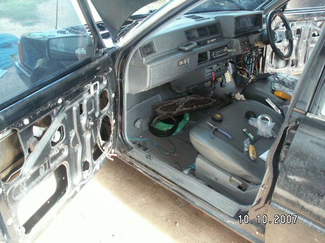

       เห่อๆผมบอกช่าง (พี่ชาย ) พี่หาสายต่อมอเตอร์ฉีดกระจกหลังให้หน่อย แกเดินมาเปิดกระโปรง แล้วก็บอก มึงหาเอง สายเ_ี้ ไรนักหนา
 จาก Pay B13
 อังคาร, 2/10/2550
 เวลา : 08:52
 IP :
แจ้งลบ แจ้งลบคำตอบ
 คำตอบที่ 144
       คุณเสือโก๊ก
ยังคิดไม่ออก จะทำอะไร เกี่ยวกับระบบแก๊ส ผมก็เลยหันมาจัดการเรื่อง เดินสายไฟบ้าน วิทยุรถยนต์ ซ่อมคอมพ์เก่าไปอีกหลายเครื่อง ซ่อมรถเพื่อน เลยไม่ค่อยมีเวลายุ่งกับรถตัวเองเท่าไร "ที่สำคัญ แค่รับส่ง ผบ.ทบ. ก็หมดเวลาแล้ว"
คุณalive
สายไฟปัดน้ำฝน ไม่ลองถอดจุ๊บที่ตัวมอเตอร์ แล้วเปิดสวิช ไล่ต่อกับหลอดไฟ ไปเลยล่ะ ว่ามันมาไม่มา เส้นไหนอะไร แล้วก็ไล่ไปที่ คอพวงมาลัย ฟิวล์ อะไรประมาณนี้

 คำตอบที่ 161

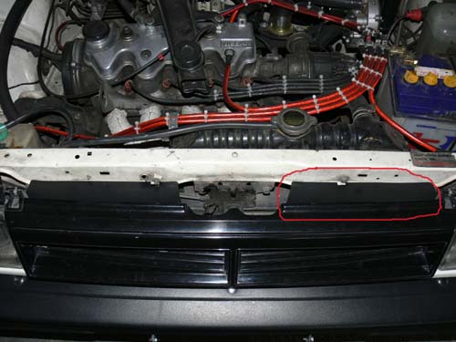

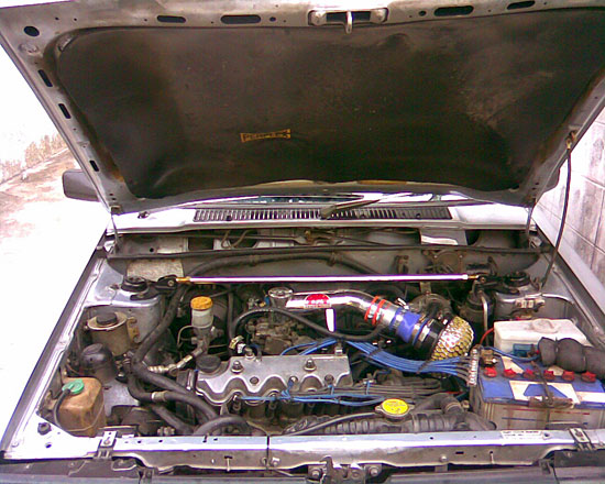

       ภาพโดยร่วมห้องเครื่องครับ
 จาก เสือโก้ก
 ศุกร์, 5/10/2550
 เวลา : 13:44
 IP :
58.147.36.69
แจ้งลบ แจ้งลบคำตอบ
 คำตอบที่ 162
       อีกอันครับ
ย้ายแบบคว้าอะไรไกล้ตัวมาจับยัดครับ

 ศุกร์, 5/10/2550
 เวลา : 14:16
 IP :
แจ้งลบ แจ้งลบคำตอบ
 คำตอบที่ 163
       ห้องเครื่องสะอาดเชียว วันนี้ไปส่งของให้แล้วนะครับ2-3 วันคงถึง เห็นแวคคั่มแอร์ชุดเก่ายังอยู่ ยังงี้ต่อง่ายเลย ถ้าจะถอดลิ้นโช็คออกก็ใช้ไฟจากชุดฮีทเตอร์ต่อผ่านเทอร์โมเข้า sw.แวคคั่มแอร์ตัวเดิมเลยครับ

       โล่งดีครับ แต่ตอนนี้ผมจูนรอบสูงไปแหล่ะ ก็จะลองใช้งานดู ซัก 4-5 วันดู ถ้าไม่หายคงจะไปย้าย Mix เอาแล้วแหล่ะครับ

 คำตอบที่ 171
       อย่าถามข้าพเจ้าเลยว่ารุ่นไหน เพราะมันกองอยู่ในเข่งครับ
จับมาเฉือนฐานออกนิดหน่อยครับ
ถ้ามันยหายากมาก ก็ให้ร้าท่อไอเสียทำให้เถออะครับ ผมไปถามมา แค่ ห้าหกร้อยบาทเองครับ
ปริ้นแบบไปให้เค้าดูครับ

       มา up งานวันนี้ใส่รีโมทยังไม่เสร็จเลย ผู้ปกครองใช้เข้าเมืองอีกแล้ว
 จาก alive
 พุธ, 10/10/2550
 เวลา : 16:01
 IP :
แจ้งลบ แจ้งลบคำตอบ
 คำตอบที่ 173
       เปลี่ยนมิกด้วย ไม่มีแลมด้าใส่มิกโตกินแก็สมากเลย พอดีเหลือ 26 มิลอยู่อันนึง

       อยากถามพี่เสือโก๊กครับว่า....ตัวชดเชยรอบอ่ะ....หมุนทวนเข็มก็เร่งรอบหรือหมุนตามเข็มครับ
 จาก เสือโก้ก
 พฤหัสบดี, 11/10/2550
 เวลา : 08:33
 IP :
58.147.36.173
แจ้งลบ แจ้งลบคำตอบ
 คำตอบที่ 175
       แว๊คคั่มโตต้าใช่ไหมใครับ
ไม่แน่ใจครับ จำไม่ได้จริงๆๆครับ
ลองหมุนตอนมันทำงานดิครับ หมุนไปทางไหนแล้วรอบวิ่งเครื่องวิ่งตามนั่นละครับเพิ่ม

       รถผม Nissan B11

 คำตอบที่ 179
       เสร็จแล้วครับเมื่อกี้เอง กลอนผมได้แล้วครับคุณเสือผมไปถามเซียงกงเป็นของรถตู้ nissan ข้างละ 500 ผมเลยลองเอาไปเทียบร้านข้างนอกของใหม่ ได้ของกระบะมาเหมือนกันเลยข้างละ 430 บาท ยังไม่ได้ก็แต่ O2 ครับมีแต่ของ honda เยอะเลยที่ร้านบอกเกลียวไม่เท่ากันผมใช้ของ e-car แต่ไม่เป็นไรยังไม่รีบตอนนี้ใส่มิก 26 ไปก่อน
 จาก alive
 เวลา : 16:10
 IP :
222.123.77.219
แจ้งลบ แจ้งลบคำตอบ
 คำตอบที่ 180
       แถมหน่อยพกไว้เป็นประจำ ได้มาจากแม็คโคร พันนิดๆ ไปทำงานก่อนนะครับสวัสดีทุกท่าน
 จาก Sunny B11
 เวลา : 16:16
 IP :
124.121.9.160
แจ้งลบ แจ้งลบคำตอบ
 คำตอบที่ 181
       ถ้าเป็นตัวชดเชยรอบแอร์ ก็ตัวที่ลูกศรชี้ครับ
เวลาทำงานจะไปดันคันเร่งให้เร่งมากกว่าเดิม
ตั้งได้จากน็อตที่แวคคั่มจะไปยัน
ถ้าตั้งให้น็อตยื่นออกมามาก จะเร่งมาก รอบสูง
ถ้าตั้งให้น็อตยื่นออกมาน้อย จะเร่งน้อย รอบต่ำลง
ปุ่ม Sens ของหม้อต้ม กับน็อตที่ว่านี้ มีผลต่อรอบเดินเบาขณะแอร์ทำงานครับ
คือถ้าปรับ Sens ไว้แข็งมากๆ ตอนแวคคั่มไปยันน็อตให้เร่ง แก็สจะเข้าได้น้อย รอบจะตกครับ
ต้องคลาย Sens จนรอบเป็นปกติครับ

       ไปย้าย Mix มาแล้วครับ อาการหายเป็นปกติเลยครับ....จะทดลองใช้งาน 1 สัปดาห์แล้วจะเอารูปและความประหยัดมาแจ้งให้ทราบกันนะครับ

       ผมก็ไม่ทราบว่าทำได้ไง ผมพยามยามจูนตอนเช้าๆ ให้มีควันสีขาวออกมากๆ(ไอน้ำ) และกลิ่นแก๊สก็ไม่มีและสังเกตุความร้อนของเครื่องไม่ให้ร้อนเกินครึ่งหนึ่งของเกจ์เวลาขับในกรุงเทพฯรถติดๆ แต่ถ้ารถวิ่งออกนอกเมืองรถไม่ติดเกจ์ความร้อนจะอยู่ประมาณ 1 ใน 3 ของเกจ์ ถ้าฝนตกเกจ์ความร้อนจะอยู่ 1 ใน 4 ของเกจ์ แต่ถ้าขับในกรุงเทพฯ รถติดๆ ระยะทาง 20 กม. ใช้เวลา 1 ชม. จะได้ประมาณ 9.5-9.8 กม./ลิตรครับ
 จาก รถเก่า
 พฤหัสบดี, 18/10/2550
 เวลา : 08:10
 IP :
202.29.54.118
แจ้งลบ แจ้งลบคำตอบ
 คำตอบที่ 204
       นี่ครับรูปห้องเครื่อง หม้อต้ม ทั้งหมดนี้ติดตั้งเอง รวมทั้งสร้างระบบควบคุมเองทั้งหมด มีวงจรตัดแก๊สเมื่อลืมปิดกุญแจและตัดแก๊สเมื่อเครื่องดับ ภายใน 3 วินาที และวงจรเมื่อเปิดกุญแจแล้วไม่สตาร์ทเครื่อง จะตัดแก๊ส ภายในจ 3 วินาที
 จาก KooKai
 เวลา : 08:20
 IP :
203.144.220.241
แจ้งลบ แจ้งลบคำตอบ
 คำตอบที่ 205
       กล่องฉีดแล้วน้ำหน้ากระจกเอาออกเลยหรอครับ
 จาก Heartbandit
 เวลา : 12:15
 IP :
203.150.235.242
แจ้งลบ แจ้งลบคำตอบ
 คำตอบที่ 206
       คุณ KooKai ตำแหน่ง กล่องฉีดน้ำหน้า กระจกเท่าที่ผมเห็นหลายๆ คัน มา จะมี 2 ตำแหน่ง นะ ครับ
ตำแหน่งแรก ก็ เหมือนกับของคุณ KooKai ส่วนตำแหน่งที่ 2 จะอยู่หลังแบตเตอรี่ ครับ
 จาก รถเก่า
 เวลา : 12:23
 IP :
202.29.54.118
แจ้งลบ แจ้งลบคำตอบ
 คำตอบที่ 207
       กล่องฉีดน้ำ ใช่เลยครับอยู่ตำแหน่งเดียวกับรถผม สงสัยรุ่นเดียวกัน ของผมรถรุ่นปี 93 จดทะเบียนครั้งแรก เดือนสิงหา ปี 94

ทำเอง ครับ ผม ไปหาซื้อ ค้ำโช๊ค จากเซียงกง ของรุ่นอื่นเอามาเทียบ ครับ แล้ว เอาเฉพาะแกนกลางมาใช้
ส่วนแป้นยึด ก็ ร้านท่อไอเสีย ครับ ให้เขาจัดให้ ค่าของ+ค่าทำทั้งหมด ก็ ประมาณ 8-9 ร้อยบาทครับ
ถ้าอยากได้ ส่วนกว่านี้ มีบางท่านที่ขับ B11 เขาไปหาค้ำโช๊ค ของ B14 แบบปรับแกนกลางได้ มาแปลงหน้าแป้นยึดใหม่ ก็ สวยงามเหมือนกันครับ ค่าของ+ค่าทำ น่าจะอยู่ประมาณ 1500-1800 บาท ครับ

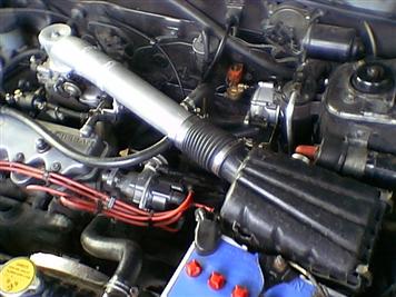

       ช่วงนี้หายหน้ากันหมดเลย......ตั้งแต่ย้าย Mix มาปรับจูนให้กินบางลง....วิ่งดีจริงๆๆ วิ่งได้ 130 เลยนะครับท่านทั้งน้ำมันและแก๊ส แต่วันก่อนลองน้ำมัน...รู้สึกได้ถึงความแรงที่ดีกว่าแก๊สมากๆๆ (ไม่ได้ใช้น้ำมันนานเลยรู้สึกต่าง อิอิอิ)
 จาก HeartBanDit
 พุธ, 31/10/2550
 เวลา : 12:32
 IP :
203.150.235.242
แจ้งลบ แจ้งลบคำตอบ
 คำตอบที่ 233
       ครับคุณ KooKai ผมเอง ก็เข้ามาดูทุกวัน แต่ช่วงนี้ไม่มีอะไรเพิ่มเติม เพราะมันค่อนข้างจะนิ่งแล้ว เลย ไม่ได้ไปยุ่งอะไรกับมันมาก
คุณ KooKai ย้ายมิกแล้ว เอาต่อหายใจไปต่อไว้ตรงไหน ครับ ของผมตอนนี้มีปัญหาว่า ไอน้ำมันเครื่องเข้าท่อไอดีมากเกิน สังเกตุจาก รื้อกรองมาล้างแล้ว ตรงมิกเต็มไปด้วยน้ำมันเครื่อง

       คุณ HeartBanDit อันนี้รถผมที่ย้าน Mix แล้วครับ
 จาก HeartBanDit
 ศุกร์, 2/11/2550
 เวลา : 14:30
 IP :
203.150.235.242
แจ้งลบ แจ้งลบคำตอบ
 คำตอบที่ 237

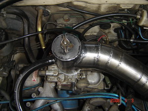

       คุณ KooKai ดูจากรูป แล้ว น่าจะต่อท่อหายใจเหมือนผมเลย
ตอนนี้กำลังมีโปรเจค ว่า จะเอาถังดักไอน้ำมันเครื่องมาติด ไม่รู้ว่าจะดีขึ้นมากน้อยแค่ไหน
ถ้าได้ผลว่าอย่างงัย จะมารายงานให้ทราบอีกครั้ง ครับ

       สวัสดีทุกท่านครับ
ผมจำได้ว่าที่หม้อกรองอากาศเดิม จะมีกรองไอน้ำมันดักไว้ก่อนนะครับ
เวลาใช้ไปนานๆ ต้องถอดมาล้างเพราะมีเขม่ามาเกาะมาก
ระบบย้ายมิกซ์น่าจะหากรองมาดักไว้สักหน่อยน่าจะดีครับ

ปัญหาอีกอย่างของรถ B11 คือพัดลมหม้อน้ำ กับพัดลมแอร์ ทำงานพร้อมกัน
ตามจังหวะแอร์ทำงาน ถ้าเปิดแอร์เย็นมากไม่มีปัญหา จะมีปัญหาเวลาเปิดแอร์น้อยๆ
คือทำงานสั้นๆ โดยเฉพาะตอนหน้าหนาว แล้วเจอรถติด ความร้อนจะขึ้นสูงครับ
ผมแก้ปัญหาโดยทำสวิทช์เปิดพัดลมหม้อน้ำเพิ่ม ทำงานแบบหน่วงเวลาประมาณ 2 นาที
ขับมาพอเจอรถติดกดทันทีครับ ความร้อนไม่ขึ้นสูงเลยครับ
มีใครพบปัญหาแบบนี้บ้างครับ จะได้เอาวงจรมาลงให้ทำกันครับ

       B11ตั้งไฟอ่อนแก่อย่างไรหมุนตรงจ่านจ่ายใช่ไหม่ถ้าหันหน้าเข้าหาเครื่องผลักจ่ายเดินหน้าหรือดึงเข้าหาตัวเรา
 จาก รถเก่า
 อังคาร, 13/11/2550
 เวลา : 12:34
 IP :
202.29.54.249
แจ้งลบ แจ้งลบคำตอบ
 คำตอบที่ 245
       หันหน้าเข้ารก ไฟแก่ผลักเดินหน้า ไฟอ่อนดึงเข้าหาตัว (ก่อนดึงหรือดันคลายน้อตตัวเมียเบอร์ 12 ก่อนนะ)
 จาก Heartbandit
 อังคาร, 13/11/2550
 เวลา : 18:01
 IP :
203.150.235.242
แจ้งลบ แจ้งลบคำตอบ
 คำตอบที่ 246
       ทำไม ของผม ตามเข็ม เป็นอ่อน ทวนเข็มเป็นแก่ หว่า ........

       อยากเอาน้องชาย b11 ปี 84 มาโชว์บ้างครับ
มีไร คุยได้ครับ
pixels2007@hotmail.com

       ขอยืมรูปรถคุณ sunny B11 หน่อยนะคับ

       รถเป็นแบบ FIX เครื่องคาบู นิสสัน B11 ขับได้ 3000 โลไม่มีปัญหา พอไปเปลี่ยนน้ำมันเครื่อง มีการเป่ากรองอากาศ พอเปลี่ยนเสร็จ ติดเครื่องดับ พอติดได้ออกตัวดับ ขับได้เบรกแล้วเร่งดับ พอจะปรับเป็นบ้าง แต่ครั้งนี้ลองจูนทั้งหนาทั้งบาง จูนหนา คือ ปิดไอเด้น เปิดแต่ เซน เครื่องยังไม่ดับ จูนบาง เปิดไอเด้นช่วย ปิด เซน ลงอีกนิด แต่ถ้าไม่เปิดไอเด้น จะสตาร์ทไม่ติด ลองจูนหนา จูนบาง ก็ยังไม่ดีขึ้น พอออกตัวเครื่องกระตุกดับ ต้องเร่งแรงๆแบบเลี้ยงเครื่องจึงจะไม่ดับ ไม่รู้จะทำอย่างไรดี ค่ะช่วย คิตตี้ด้วยนะค่ะ ขอบคุณพี่ๆ มากๆๆๆๆๆๆๆๆ
 จาก HeartBanDit
 อังคาร, 20/11/2550
 เวลา : 09:38
 IP :
203.150.235.242
แจ้งลบ แจ้งลบคำตอบ
 คำตอบที่ 251
       คุณ kitti มันกลับๆ กัน อยู่ หรือเปล่า ลองเอาวิธีนี้ไปจูนดู นะครับ ผม ก็ ได้ มาจากใน gasthai.com นี้หละ
สีแดง บน >> ไอเดิล
สีเขียว ล่าง >> เซน
1.ไอเดิล ทำหน้าที่จ่ายแก๊สอ่อนๆ ด้วยตัวเอง สำหรับการเดินเบาของเครื่องยนต์ เป็นตัวปรับจ่ายแก๊ส ด้วยตัวมันเอง ไม่ต้องอาศัยแรงดูด ประโยชน์คือ จะจ่ายแก๊สเลี้ยงรอบเครื่องเดินเบา ให้เครื่องสามารถทำงานได้ตลอดเวลา โดยไม่ดับ และไม่ขึ้นกับการเร่ง หรือเบรค
2.เซน ทำหน้าที่จ่ายแก๊ส เมื่อเกิดแรงดูดจากเครื่องยนต์ ไว้ปรับให้วาล์วจ่ายแก๊สตามแรงดูดผ่านมิกซ์เซอร์
คือ.. ที่รอบเดินเบาจะต้องจ่ายน้อย จนถึงไม่จ่าย
แต่พอเหยียบ มันก็จะเริ่มมีแรงดูด และเริ่มจ่าย
ฉะนั้น
ถ้าตั้ง senseอ่อน - รอบเดินเบามันก็จ่ายเลย ผลก็คือ กินแก๊ส เกินความจำเป็น
ถ้าตั้ง Sense แข็ง - พอเรากด แรงดูดเกิด ตอนแรกยังน้อย แล้วมันไม่จ่าย เราก็ต้องเหยียบมากขึ้นอีกนิด พอมันเริ่มจ่าย รถก็จะออกตัวกระตุก ต้องพอดีๆ
เริ่มต้น
1. ปิดเซน และปิดไอเดิ้ล คลาย Power Valve (วาล์วกลางสาย) รอไว้ 3 รอบ
2. สตาร์ทเครื่องต้องไม่ติด ถ้าติดแสดงว่าน้ำมันค้าง
3. ลองคลายไอเดิ้ล หมุนทวนเข็มออกมาครึ่งรอบ แล้วสตาร์ทถ้ายังไม่ติดให้หมุนต่อทีละ1/4รอบ จนสตาร์ทติด (ไม่ควรเกิน2รอบ) โดยไม่เปิดแอร์
รอบเดินเบาควรจะนิ่ง (อาจรอให้ร้อนหรือโช๊คอัตโนมัติตัดการเร่งรอบก่อน) "อย่าเร่งคันเร่งเด็ดขาด"
4. เปิดแอร์สังเกตรอบเดินเบาต้องไม่ตก และเครื่องไม่สั่นโดยเท่ากับตอนน้ำมัน
เช่น เดินเบา และแอร์เท่าๆกันที่ 7-800 รอบ "ถ้าเปิดแอร์แล้วเครื่องสั่นแสดงว่าแก๊สไม่พอ"
ให้ค่อยๆ คลายไอเดิ้ลออกจนนิ่งแล้วหยุด เพราะถ้าคลายมากจะกินแก๊ส
ไปดูที่ปลายท่อต้องไม่มีควันเขม่า ถ้ามีไอน้ำออกมาถือว่ายอดๆๆ ดับเครื่องแล้วสตาร์ทซ้ำๆถ้าคงที่ทุกครั้ง
*** Mark ตำแหน่งไว้เลยแสดงว่าขณะนี้ระบบเดินเบาสมบูรณ์ และประหยัดที่สุดแล้วอย่ายุ่งกับมันอีก **
5. คลายเซนออกสัก 3 รอบ
6. ค่อย ๆ ไขไอเดิ้ลเข้าไป (อย่าลืมมาร์คจุดนะ เพราะเราตั้งรอบเดินเบาไว้อย่างดีแล้ว)
รอบเดินเบาจะต่ำลง ไขให้สุดไปเลยถ้าเครื่องยังไม่ดับ เป็นเพราะ เซนอ่อน (คลายไว้เยอะ Mixerเลยมีแก๊สให้ดูดก่อนเวลา)
7. ค่อย ๆ ไขเซนเข้า กระทั่งเครื่องเริ่มเบาลงจนเครื่องสั่นนิดๆ แล้วเปิดไอเดิลไปที่จุดที่เรามาร์คไว้
8. ลองขับดูใกล้ ๆ ก่อนถ้าตอนออกตัวกระตุกหรือออกตัวอืด ก็คลายเซนทีละนิ๊ด..(นิดเดียว)
วิธีการจูน แบบ พีคจูนนิ่ง
1. เร่งเครื่อง ให้รอบเครื่อง อยู่ประมาณ 3500 ถึง 4000 รอบ
2. หมุน เพาเวอร์วาว เข้าๆๆๆๆๆ จนเครื่องยนต์ รอบตกลง
(เราจ่ายแก๊สน้อย ไม่พอต่อความต้องการของเครื่องยนต์ แบบนี้เรียกว่า ลีน)
3. หยุด แล้วหายใจเข้า แล้วกลั้นใจ นิ่ง
4. คลายออก ทีละนิดๆ รอบเครื่องจะ กลับมาเท่าเก่า คือ 3500 ถึง 4000 ตอนนี้สำคัญ นะครับ อย่าขยับ คันเร่งนะครับ
5. คลายออกอีกนิด รอบเครื่องจะสูงขึ้น นิดหน่อย
6. คลายออกอีกนิด รอบเครื่องจะสูงขึ้น นิดหน่อย
7. คลายออกอีกนิด รอบเครื่องจะสูงขึ้น นิดหน่อย
8. คลายออกอีกนิด รอบเครื่องไม่เพิ่มแล้ว(ถึงคลายออกอีก รอบเครื่องก็จะไม่เพิ่ม)
9. หมุนกลับลงมา ที่ข้อ 7
10.ข้อ 7 จะเป็นจุดสูงสุด ที่เราเรียกว่า "พีคจูนนิ่ง"
11.ลองทำดูคุณทำได้ ..

       มีเรื่องมาถามครับ
เพิ่งติดมาได้ 1 อาทิตย์ครับ มีปัญหาตรงที่
เวลาดับเครื่อง ภายในกระโปรงหลังจะได้กลิ่มแก๊สครับ
ทำให้เมื่อจอดรถไว้ แล้วแก๊สก็เข้ามาภายในห้องโดยสาร
อาการแบบนี้ เกิดจากท่อแก๊สรั่วหรือเปล่าครับ
ต้องให้ทางร้านตรวจสอบใช่หรือไม่ครับ

       ผมคิดว่า คุณโบตั๋น เอาไปให้ที่ร้านลองเช็ค รั่ว ที่ข้อต่อวาล์ว ด้านหลัง ดูนะครับ
