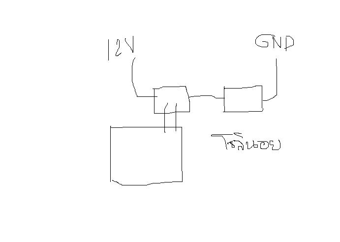

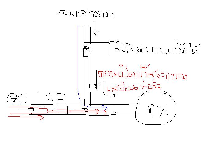

       แจ้งข่าว
ตอนนี้ พี่คมสันต์ทำวงจรอีเลคเสร็จแล้ว
สิ่งที่ขาด
แวคคั่มแอร์ของโตต้า ชนิดรูใหญ่ มีที่ปรับลมด้านบน หนึ่งตัว
ไดโอดแดมปิ้ง สำหรับกันไฟกลับ หนึ่งตัว
ท่อยางที่เสียบให้พอดีกับแวคคั่มยาวสักเมตรนึง
แล้วจะติดรถใครกันล่ะ

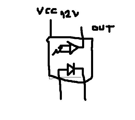

 คำตอบที่ 47
       คำตอบที่ 41
ตัวอะไรหว่า ไม่เคยเห็นสัญญลักษณ์แบบนี้ สงสัยอาจจะเขียนรูปผิด

 คำตอบที่ 48
       น่าใช่ k.รถเก่า น่าจะมีในยะทางการLPG ต้องถาม คมช

 คำตอบที่ 49
       ไม่ผิดหรอกครับ คคหที่ 41 ครับพี่รถเก่า มันคือ ออปโต้ คลายๆโฟโต้ไดโอด ผมก็เพิ่งเคยเห็นเนี่บละครับ

 คำตอบที่ 52
       น่าจะใช่ Opto Isolator จริงๆนะ เพราะมันคล้ายมากๆ ผมไม่มีนัยยะ อะไรหรอกครับ อยากได้กี่ตัวละครับ จะจัดส่งไปให้ ถ้ามีเบอร์ของเจ้าตัวนี้ได้ยิ่งดี จะได้ไม่ผืดสเปค ที่ออกแบบ ลงที่่อยูให้ด้วยก็แล้วกัน

 คำตอบที่ 55
       Optoisolator ครับ
ที่บ้านหม้อมีขายเพียบ สั่งจากทางเน็ตก็ได้
เสียแต่ค่าส่งมันแพงกว่าค่าของอะดิ
จะเอามาทำไรหรือครับ? :-)

 คำตอบที่ 58

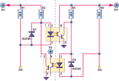

       คต.ที่41 ครับ ไม่ทราบว่าใกล้เคียงกะตัวในรูปป่าวครับ เรียกว่าตัวออปโต้-คลัฟปิ้ง ครับคุณแอ้ม

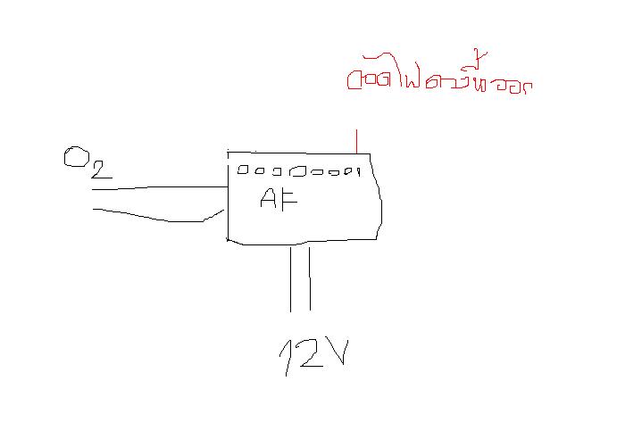

 คำตอบที่ 61
       ขอบคุณ เพื่อนๆมากครับ
ตอนนี้ ที่จะใช้ ออปโต้ ก็คือว่าต้องการแลมด้า โอทอป ทำงานดังนี้ครับ
ซื้อ เอเอฟตัวละสองร้อยของ ชานนท์
หรือ วียูมิเตอร์ของ บ้านหม้อ ประมาณ เจ๊ะสิบ่ะ
ไอ้วงจรสองตัวนี้ ต่อเข้ากับ โอทู รถยนต์
โอทูแก่ ไฟก็ติด
โอทูอ่อนไฟดับ
ชอบดวงใหนล่ะ
ถ้าชอบดวงที่แปด ก็ให้ถอดหลอดที่ แปดออก แล้วใส่ ออปโต้เข้าไปแทน
จากนั้นเมื่อไฟดวงแปดติด แสดงว่าแก่ ออปโต้ทำงาน ให้ออปโต้ไปเปิด โซลินอย เอาลมเข้าท่อจ่ายแก๊สทางด้านมิกเซอร์
พอลมเข้า แก๊สก็บาง
พอแก๊สบาง
ไฟก็ดับ
ออปโต้ก็ไม่นำกระแส
โซลินอยก็ปิด
ลมก็ไม่เข้าท่อ
แก๊สก็กลับมาหนา
วนเวียนๆอยู่อย่างนี้
มันก็จะได้ค่าเฉลี่ย เรียกว่า เกิดการ สะเตบิไล้

 คำตอบที่ 62
       เอาออปโต้ ต่อแทน แล้วไปฉุด โซลินอย

 คำตอบที่ 63
       เอา โซ ของโตต้า ตัวเร่งช่วยแอร์ ที่ปรับได้มาใช้

 คำตอบที่ 66

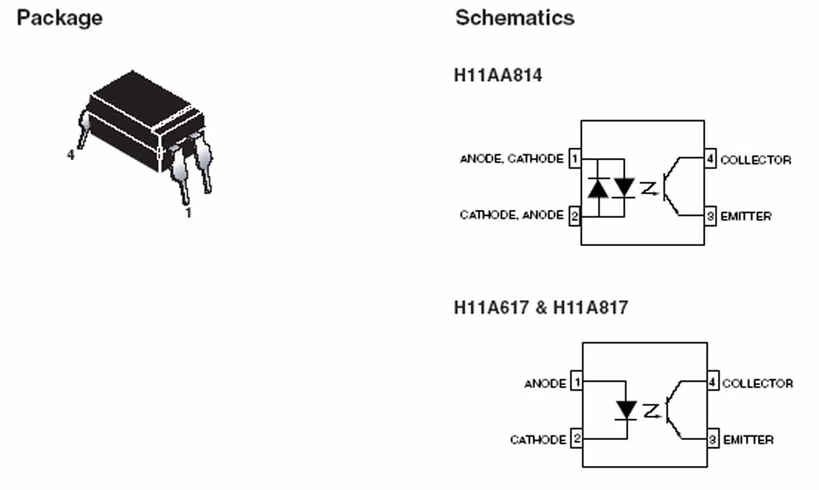

       ไปซื้อมาแล้วครับ เบอร์ H11A817C มี 4 ขา แล้วจะส่งให้ได้อย่างไรละครับ คุณแอ้ม

 คำตอบที่ 67
       รูปขา และสัญลักษณ์ ของตัว Opto

 คำตอบที่ 73
       ม่ายเก้ัท ม่ายเก้ท
ทำไมต้องใช้ opto? ในเมื่อทุก output ของ 3914 (IC ตัวที่วัดแรงดัน O2 แล้วจุดหลอด LED ให้ติด) สามารถต่อตรงกับ Transistor ที่ควบคุมรีเลย์โซลีนอยด์ได้โดยตรงอยู่แล้ว?
output ที่ขาที่ต่อ LED มันจะมีศักย์ V+
เมื่อจะให้หลอดติด มันจะเป็น 0 V และทนกระแสได้ถึง 25-30 mA
LED ดึงกระแสประมาณ 10mA
ใช้ Tr 2 ตัว ต่อแบบ darlington ดึงกระแส 1-2mA สามารถคุม relay 12V ได้สบายๆ (ถ้ารีเลย์ไวๆ ใช้ Tr ตัวเดียวก็พอ)
สรุป: ไม่ต้องใช้ opto

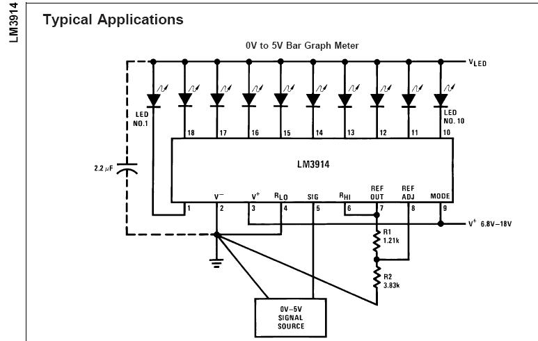

 คำตอบที่ 76
       คำตอบที่ 73
ม่ายเก้ท ม่ายเก้ท
วงจร UV มิเตอร์มันเป็น คอมม่อนอาโนท ครับ แล้วไปครบวงจรที่ IC 3914 ครับ มันเลยเอาไปต่อแบบดาลิงตั้นไม่ได้ครับ จริงๆแล้วจะใช้แค่โฟโตไดโอดด้วยซ้ำ แต่พี่แอ้มแกว่ายุ่งยากเอาไอ้ออปโต้นี่แหละ ใช้แค่ 4 ขา ต่อได้ไม่ยาก ใครๆที่บัดกรีเป็นก็ต่อได้ (เน้นให้ทำง่าย) ใกล้เสร็จแล้วละครับเหลือทดลองจริงในรถเท่านั้น อย่างไรต้องขอบคุณแทนพี่แอ้มที่แวะมาช่วยเสนอความคิดเห็นครับ

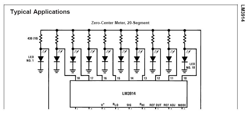

       ชอบจังกระทู้แบบนี้

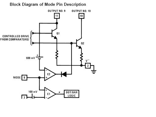

ขอเพิ่มเติม คุณ2TR VVTi
ถ้าพี่แอ้มบอกว่า จะเอา เอเอฟของชานนท์ หรือจะเอาวียูมิเตอร์จากบ้านหม้อ ก็ต้องดูว่าLm3914 ต่อใว้แบบไหน
รูปที่ คต 77 เป็น Internal block diagram ของ 3914 ซึ่งสามารถต่อได้สองแบบ ตามรูป คต 78 &79
ผมเห็นด้วยที่พี่แอ้มจะใช้ออพโต เพราะไม่ต้องไปสนใจว่า af or vu meter มันจะเป็นแบบไหน
สนแค่ ดวงไหนติด แล้วให้เปิดลมเข้ามา ก็แค่นั้น

 คำตอบที่ 81

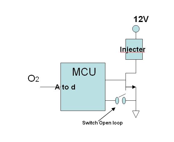

       หลังจากที่ได้คุยกะพี่แอ้มเรื่องหลักการ สั้นๆทางโทรศัพท์ ผมขอถามอีกนิด
คือ เราต้องจูนแก๊สให้หนาเข้าใว้ แล้วให้วาวล์เปิดอากาศ เข้ามาทำให้อัตตราผสมบางลง ไช่มั๊ยครับ?
ผมขอคิดไปก่อนล่วงหน้านะครับ ถ้าหลักการนี้มันโอเค
จะทำยังงัยงัยไห้มันเนียลขึ้น และประหยัด
ผมมองว่าการปริมาณอากาศที่จะเปิดเข้ามา มี่แค่ปริมาณเดียว เพราะจะใช้วาล์วอันเดียวเปิดและปิดเท่านั้น
ถ้าเปรียบเทียบกับกับแล้มด้าคอนโทรล ก็คือสเต็ปปิ้งมอเตอร์เปิดปิดแค่สองตำแหน่ง ซึ่งคาดว่าความละเอียดคงไม่ดีพอ
(คาดว่าน่ะครับ เพราะยังไม่เคยจูนมิ๊กเซอร์มาก่อนเลยแม้แต่ครั้งเดียว)
ผมขอเสนอ ใช้MCU เลย

       ตามรูปน่ะครับ
เราจะให้MCU อ่านค่าโวลมาจากโอทู แล้มมำทำการเปิดหัวฉีด ซึ่งเอามาเปิดอากาศ ตามหลักการของพี่แอ้ม
แทนการจ่ายแก๊ส
ส่วนหัวฉีด ผมยินดีออกแบบให้สามารถทำงานได้แบบ เปิดอากาศเข้ามาต่อเนื่องน้อยๆ จนปริมาณมากๆได้
ถ้าทำแบบนี้ เราสามารถที่จะconfig ค่าใว้กี่เสต็ปก็ได้ครับ
และก็เพิ่มสวิทช์โอเพ่นลูปได้ อาจจะติดที่ขาคันเร่ง หรือที่ไหนก็ได้ ตามแต่ถนัด และรถหลายๆรุ่นมันก็มีสวิทช์ตัวนี้อยู่แล้ว
เราแทปสัณญานมาได้เลย
สำหรับโอเพ่นลูปก็แค่ ไม่ต้องเปิดอากาศให้เข้ามา ซึ่งเราต้องจูนให้หนาใว้ก่อนครับ
