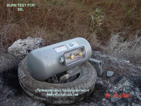

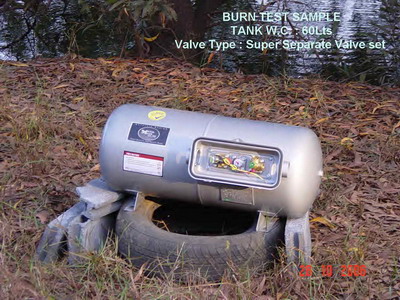

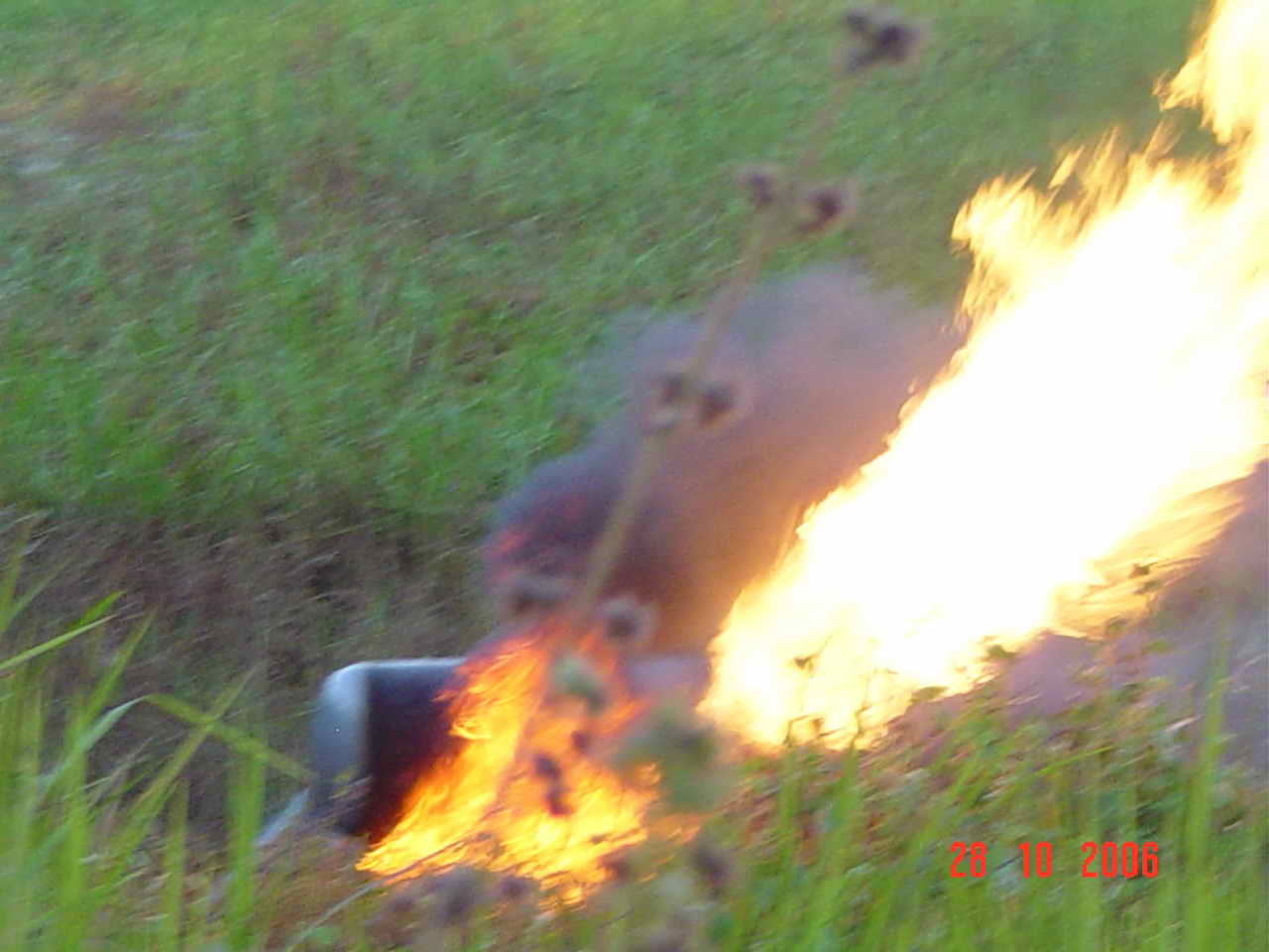

       จำลองสถาณการณ์การติดไฟของถังในท้ายรถยนต์โดยใช้ยางอะไหล่ และ น้ำมันเป็นตัวจุดไฟ
 จาก ...
 อาทิตย์, 29/10/2549
 เวลา : 16:32
 IP :
124.120.208.50
แจ้งลบ แจ้งลบคำตอบ

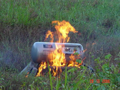

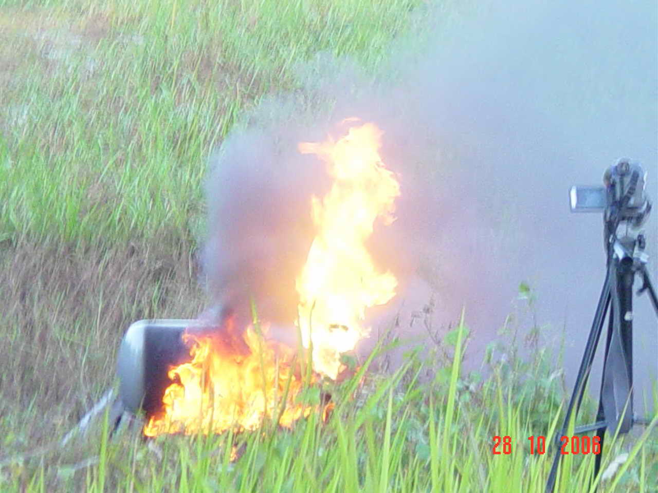

       เริ่มเผาครับ
 จาก ...
 อาทิตย์, 29/10/2549
 เวลา : 16:33
 IP :
124.120.208.50
แจ้งลบ แจ้งลบคำตอบ

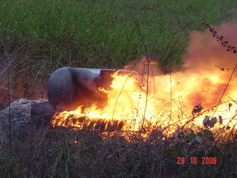

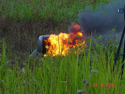

       พอความดันถในถังถึงระดับ 25 Bar Safety Relief Valve เริ่มทำการลดแรงดันโดยการระบายก๊าซออก ตามที่ถูกออกแบบมา ครับ
 จาก ...
 อาทิตย์, 29/10/2549
 เวลา : 16:39
 IP :
124.120.208.50
แจ้งลบ แจ้งลบคำตอบ

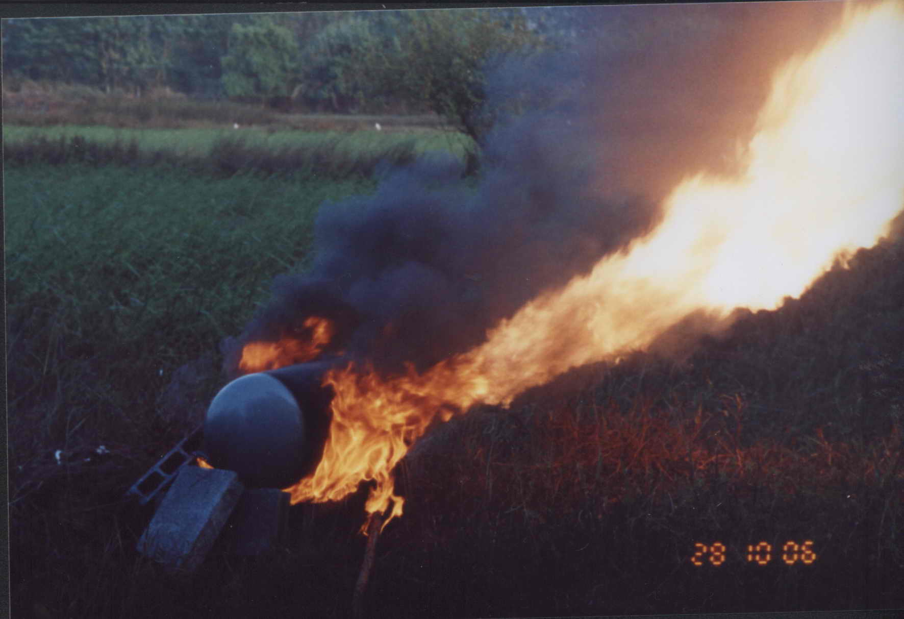

       Safety Relief valve มีการเปิดปิดเป็นระยะๆ พอความดันในถังต่ำกว่า 25 bar ก้อจะปิด พอถึง25 อีกทีก้อ blow ออกมาต่อครับ
 จาก ...
 อาทิตย์, 29/10/2549
 เวลา : 16:44
 IP :
124.120.208.50
แจ้งลบ แจ้งลบคำตอบ
       ใช้เวลาในการระบายก๊าซประมาณ 15นาทีในการระบายก๊าซออก 30ลิตรที่อุณหภูมิ 450 องศา Celcius
 จาก ...
 อาทิตย์, 29/10/2549
 เวลา : 16:46
 IP :
124.120.208.50
แจ้งลบ แจ้งลบคำตอบ

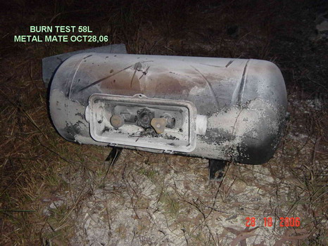

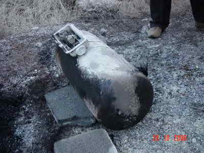

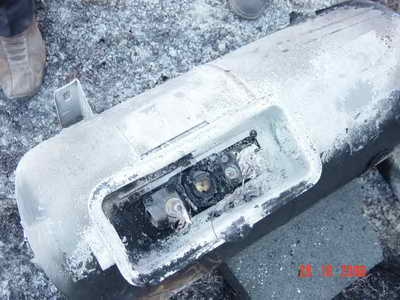

       หลังจาก ไฟมอด โครงสร้างและแนวเชื่อมของถังทุกแนวยังเป็นปรกติดีครับไม่มีการบวมหรือฉีกขาด
 จาก ...
 อาทิตย์, 29/10/2549
 เวลา : 16:52
 IP :
124.120.208.50
แจ้งลบ แจ้งลบคำตอบ

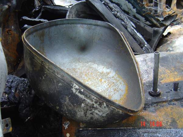

       มาดูใกล้ๆอีกทีครับ...
การทดสอบ Burn Test ครั้งนี้ถังแก๊สโดนไฟเผาทั้งสิ้น45นาที การทำงานของวาลว์และถังทำงานอย่างถูกต้องและไม่มีการระเบิดของก๊าซ
 จาก ...
 อาทิตย์, 29/10/2549
 เวลา : 16:57
 IP :
124.120.208.50
แจ้งลบ แจ้งลบคำตอบ
       จุดประสงค์หลักของการทดลองนี้เพื่อเป็นวิทยาทานแก่ผู้ใช้แก๊สและผู้ที่กังวลเรื่องความปลอดภัยของระบบแก๊สทุกท่านจะได้รู้สึกสบายใจ

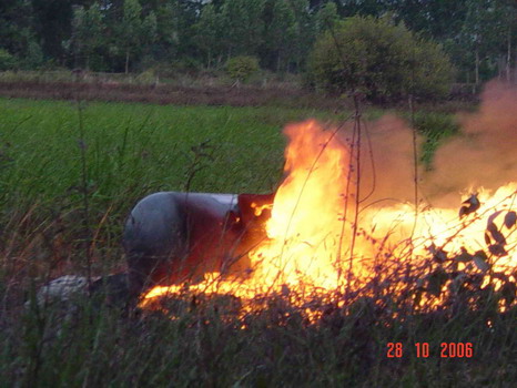

       ลืมรูป Side View ของการ Blow ไปอีกรูปครับ
 จาก ...
 อาทิตย์, 29/10/2549
 เวลา : 18:13
 IP :
124.120.206.197
แจ้งลบ แจ้งลบคำตอบ

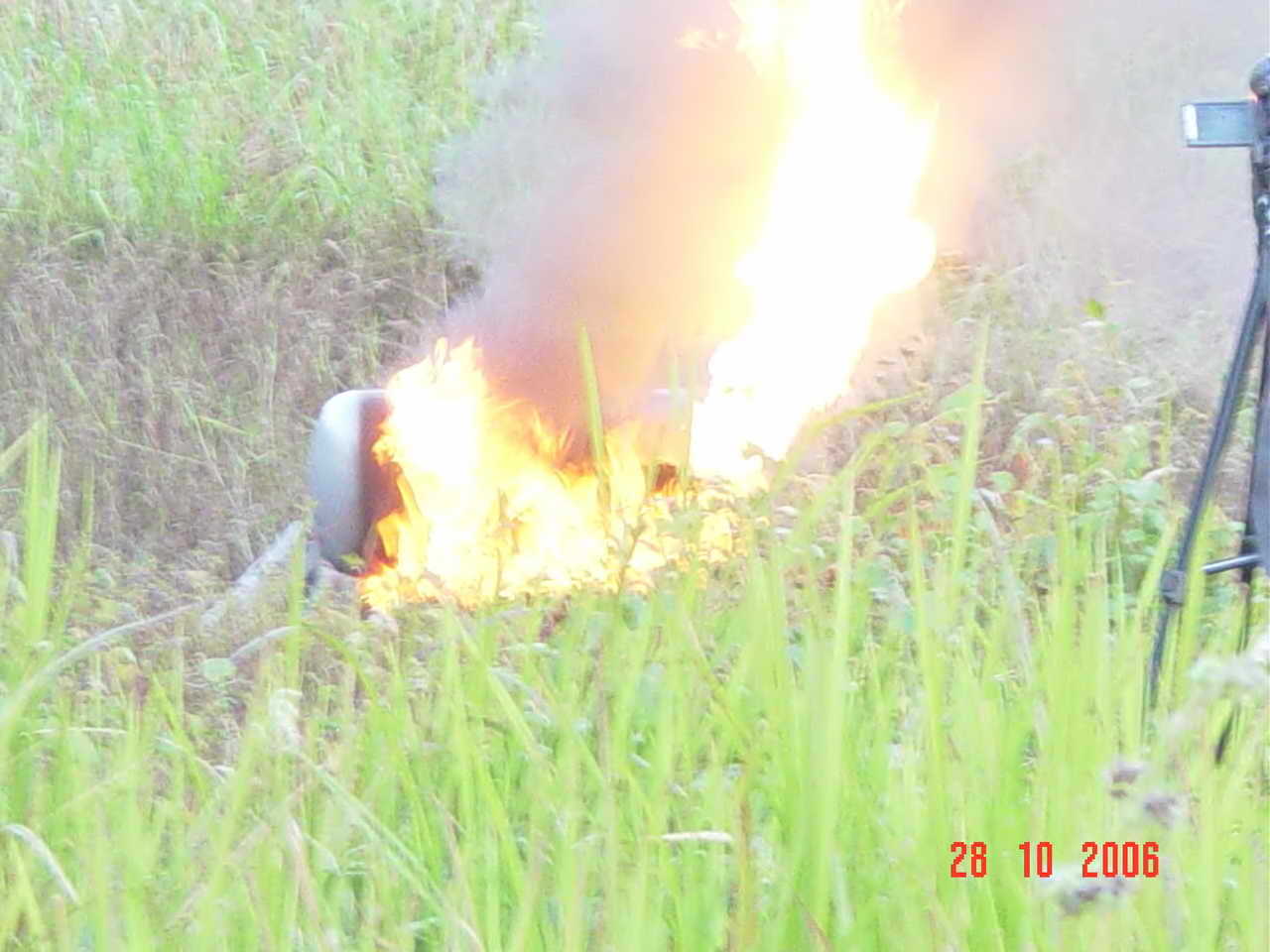

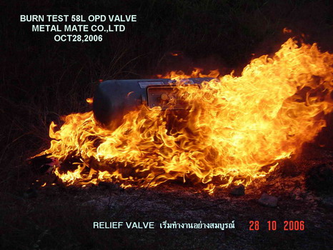

       มีการทดสอบอีกชุดนึงครับอันนี้เป็นรุ่นวาลว์ opd หรือวาลว์ทองที่มีผู้ใช้เยอะมากครับ
 จาก ...
 อาทิตย์, 29/10/2549
 เวลา : 18:15
 IP :
124.120.206.197
แจ้งลบ แจ้งลบคำตอบ
       เริ่มทำการเผาครับ
 จาก ...
 อาทิตย์, 29/10/2549
 เวลา : 18:17
 IP :
124.120.206.197
แจ้งลบ แจ้งลบคำตอบ
       Safety Relief Valve เริ่มทำงานครับผม
 จาก ...
 อาทิตย์, 29/10/2549
 เวลา : 18:19
 IP :
124.120.206.197
แจ้งลบ แจ้งลบคำตอบ
       การทำงานของ Safetyวาลว์รุ่นนี้ก้อไม่มีปัญหาครับ

       ถังไม่มีการบวมครับและแนวเชื่อมก้อไม่มีปัญหาใดๆครับ Safety Relief ทำงานช้ากว่า รุ่นแรกนิดหน่อยครับ แต่สุดท้ายก้อไม่มีการระเบิด
 จาก 1234
 อาทิตย์, 29/10/2549
 เวลา : 18:28
 IP :
58.64.101.44
แจ้งลบ แจ้งลบคำตอบ
       ตกลงเข้าใจตรงกันตามนี้นะคับ ไฟไหม้ถังไม่ระเบิด Ok Ok....
 จาก ...
 อาทิตย์, 29/10/2549
 เวลา : 18:32
 IP :
124.120.206.197
แจ้งลบ แจ้งลบคำตอบ
       ข้อแตกต่างที่เห็นชัดๆของสองรุ่นนี้คือทิศทางการ Blow ครับ รุ่น Superจะออกตรงๆ แต่ opd จะออกทางข้างครับ ไม่มีการระเบิดของถังแต่อย่างใด ภาพชุดนี้อาจทำให้บางคนกลัวเรื่องไฟลุกมากกว่าการระเบิด อย่างไรก้อตามความเป็นไปได้ในการเกิดไฟไหม้สามารถลดลงได้ด้วยการมี Solenoid Valve ตัดแก๊สที่คอถังครับ
หวังว่าผู้ใช้แก๊สและผู้ติดตั้งแก๊สทุกท่านจะสบายใจกับระบบแก๊สของท่านมากขึ้นครับผม

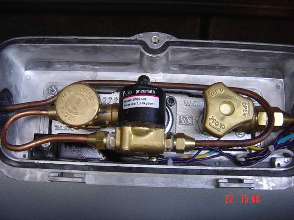

       ผมใช้ถัง Metalmate รุ่นที่ 2 วาล์วทอง จะติด โซลินอยที่ถังเพิ่ม ทำไงดีครับ มีรูปให้ดูก็ดีครับ แล้วที่กังวลก็คือความร้อนของโซลินอย จะมีผลต่อความปลอดภัยมั้ยครับ Team MTM หรือผู้รู้ท่านอื่นช่วนแนะนำด้วยครับ
อีกอย่าง สงสัยอยู่ว่า วาล์วด้านจ่ายไปหม้อต้มจะตัดเองเมื่อท่อขาดใช่มั้ยครับ แล้วถ้าท่อรั่วจะตัดมั้ยครับ

       คต. 26.โซลินีอยส์ 12 v ที่ซื้อมา มันใช้แรงไฟน้อยกว่า 12 v ใด้ ลดแรงไฟลง
โซลิน๊อยเย็นลงได้แน่....ตัวนี้เราใช้ไฟแค่ 7 v เท่านั้นยังทำงานปกติ

       ไม่มีความจำเป็นต้องลดแรงดันเพราะจะทำให้โชลินอยไม่มีแรงดูดโฃลินอยถูกออกแบบให้ใช้ไฟ 12 V ถ้าใช้ไฟ 7 V จะจ่ายแกสไม่ทันและทำให้โชลินอยเสียเร็ว
 จาก corolla
 อาทิตย์, 29/10/2549
 เวลา : 22:42
 IP :
125.25.33.240
แจ้งลบ แจ้งลบคำตอบ
       นั่นเป็นเพียงทฤษฎี ลองทำดูก่อน.....ถ้าใช้ 7 โวลท์ ต้องรุ่นที่เราใช้อยู่นะ
เป็นรุ่นอื่นที่ช่างติดให้มา เราลดได้ 10 โวลท์ ต่ำสุด อุปกรณ์ไฟฟ้า ถ้าร้อนน้อย
มันจะเสียเร็วได้ไง ต้องพยายามทำให้ร้อนน้อยที่สุด และยังทำงานได้ปกติ นี่สิถูกต้อง
เราไม่ได้บอกให้ลดลงถึงขนาดไม่ทำงาน คุณไปลองดูว่า 12 โวลท์ มันทำงาน
ที่12 โวลท์จุดเดียวหรือไม่ น้อยกว่า 12 มันก็ทำงาน ในระดับหนึ่ง ถ้าเกินกว่า12
มันทำงานแน่ แต่ ร้อน และเสียเร็ว

       ผมก็ใช้ สหมิตร อะครับ เข้มาบอก เฉยๆ ติดโซลิยอยด์ที่หัวถังเรย ว่างๆจะเอารูปมาให้ดู ทำมาสองปีแล้ว มิกก็ PVC ที่ไม่กล้าเอารูปมาลงเพราะกลัวคนอื่นทำตาม แล้ว มีเหตุ เด๊ยวผม จะซวย อีกอย่าง กลัวโดนดุ บอร์ดนี้เค้าโหด ครับ

       ดีครับ ที่นำผลิตภัณฑ์ มา test ให้เห็น...
ต้องขอชมเชย...เห็นแล้วสบายใจขึ้นเยอะเลย
แต่มีข้อสงสัยนิดเดียว
ถังที่ test ไม่ได้ปิดฝาครอบวาวล์ เพราะอาจจะต้องการโชว์วาวล์ ก็เป็นได้
แต่เวลาใช้งานจริงมักจะปิดฝานี้เพื่อป้องกันแก๊สรั่วจะได้ออกไปทางท่อโปโล
กรณีปิดฝา กับ เปิดฝา มีความแตกต่างกันหรือไม่ เวลาถูกเผา...
อ้อ อยากเห็น mtm แบบ multivalve ทดสอบ burn test มั่ง (เพราะใช้อยู่ เลยอยากรู้ว่าปลอดภัย ไม่ระเบิดมั่ง อิอิ)

       เท่าที่ทราบครับ วาวล์ที่ เป็นทองเหลืองไม่มี โซลินอยด์ เป็นวาวล์ชนิดเดียวกัน ครับ สั่งจากโรงงานเดียวกันครับ สำหรับ วาวล์ที่มี โซลินอยด์ ที่ตัวจ่าย เป็นวาวล์ที่สั่งจากเกาหลีครับ
 จาก สกล
 จันทร์, 30/10/2549
 เวลา : 20:09
 IP :
124.121.1.111
แจ้งลบ แจ้งลบคำตอบ
 คำตอบที่ 66
       ถังเขียวแดงก็เหมือนกันครับ แต่ต่างที่ตัววาวล์เติมสีเขียว มันไม่ตัดที่ 85 เปอร์เซ็นต์ครับ

       ขอตอบคุณรินตามความคิดของผม
1 ถ้าความร้อนสูงมาก จะเกิดการขยายตัวของแก๊สอย่างรวดเร็ว
เซฟตี้วาล์วก็จะเปิดเร็วขึ้น ความถี่ในการเปิด - ปิด เพื่อระบายแก๊ส
จะมีมากขึ้น จนกว่าแก๊สในถังจะหมด
ขอย้ำว่าถ้าถังมีการเชื่อมได้มาตราฐาน ถังไม่มีทางระเบิดแบบนั้น
ผมเคยเขียนไว้ใน คต 12 กระทู้นี้
http://www.gasthai.com/boardgas/Question.asp?ID=A17692
2 แก๊สจะมีมากน้อยวาล์วก็ระบายได้ เมื่อแรงดันในถังถึงจุดที่กำหนด

       ที่เห็นในภาพเผากันนั้น ถังที่ทดสอบถูกบรรจุแก๊สเข้าไปข้างในหรือไม่ครับ รึเผาถังเปล่าๆไม่มีแก๊สข้างใน หากบรรจุบรรจุกี่เปอร์ควรบอกให้ละเอียดครับ เพราะแค่ถังที่ใช้ในบ้าน เวลาเกิดเพลิงไหม้(มีแก๊สบรรจุอยู่) ก็ยังระเบิดกระเด็นลอยไปหลายช่วงตึกครับ กรุณาบอกให้ชัดหน่อยครับ

       คำตอบ........
"พอความดันถในถังถึงระดับ 25 Bar Safety Relief Valve เริ่มทำการลดแรงดันโดยการระบายก๊าซออก ตามที่ถูกออกแบบมา ครับ "
"ใช้เวลาในการระบายก๊าซประมาณ 15นาทีในการระบายก๊าซออก 30ลิตรที่อุณหภูมิ 450 องศา Celcius"

       คุณที่ทดสอบ ลืมอะไรหรือปล่าว
เฉลย คุณลืมฝาครอบปิดถัง เพราะปกติกเค้าให้ปิดห้ามเปิดเวลาขับรถ

       <front color="red"> คำตอบที่ 52
เอ..ผมของแสดงความคิดเห็นนิดนึงนะครับ..
อยากรู้ว่า ตอนที่ทดสอบ ใช้น้ำมัน กับยางเส้นเด่วใช่ป่ะครับ...
แต่เวลา รถไฟใหม้อะครับ อุปกรณ์ทั้งหมดที่เป็นเชื้อเพลิง..เช่นพรม เบาะ ยาง ต่างๆ มันจะเผารวมกันนิครับ
สิ่งที่อยากทราบคือ
1. ความร้อนขณะรถไฟใหม้ จะมากกว่าที่ทดสอบหรือไม่ เพราะว่า ตอนทดสอบมันใหม้ แค่ ข้างล่าง ไม่ได้ใหม้ทั้งหมด
2. แกสที่อยู่ข้างในเต็มถังใช่มั้ยครับ
ผมยัง งง ตรงนี้ อยู่อะครับ
ปล. ไม่ได้มาก่อกวนนะครับ แต่ผมอยากรู้ ครั้งหน้า ถ้ามีรถ ติดแกสแน่นอนจ้า
</front>
เอ้า มาตอบให้นะครับ
ความร้อนที่เผาถังมากหรอน้อย มีผลต่อเวลาเกิดความดันแก็สในถัง เหมือนการต้มน้ำให้เดือด นั้นและ เมื่อแรงดันเกิน(น้ำแก็สในถังกลายเป็นไอ) Over pressure valve มันก็เปิด ระบายแก็สออก
แก็สในถังเต็มไม่เต็มไม่รู้ ก็เหมือนต้มน้ำนั่นแหละ มากน้อยเมื่อมันเป็นไอมากขึ้นความดันต่อพื้นที่ก็เพิ่มตาม
คุณสมบัติของ LPG จุดเดือด-40'C ปริมาตรขยายตัว220เท่า (จากของเหลวกลายเป็นไอ)

       คต.ที่ 75 คุณคิดเหมือนผม ไม่ปิดฝาครอบวาวล์ มีผลหรือไม่อย่างไร

       ทำไมใช้ยางเส้นเดียวถ้าอยู่นในตัวรถต้องสร้างสถานการให้คล้ายคลึงครับผมว่าน่าจะสุมไฟให้มากกว่านี้นะใช้ยางประมาณ5เส้นอาจจะระเบิด
มีผลครับ ตอนที่ผมตรวจสภาพเพื่อได้ใบวิศวะ วิศวะเค้าแนะนำว่าตอนขับรถห้ามเปิดฝาเด็ดขาด เพราะในกรณีเกิดแก๊สรั่วแก๊สก็จะกระจายอยู่ภายในรถครับ แต่ถ้าคุณปิดฝาแก๊สรั่ว แก๊สจะระบายไปตามท่อโปโลสสีดำไประบายออกนอกตัวรถครับ เพราะท่อโปโลจะมี 2 ท่อ ท่อหนึ่งจะเป็นลมเข้าและท่ออีกอันจะเป็นท่อลมออก เป็นการให้อากาศไหลเวียนครับ ถ้ารั่วแก็สก็จะระบายออกไปครับ แต่ที่ปากท่อโปโลต้องตัดเป็นเฉียงเหมือนปากฉลาม เพื่อดักลมให้เข้ามา ครับ

       ขอบคุณพี่ๆ ที่เผาถังให้ดูนะครับ..และพีๆที่มาตอบคำถามรินด้วยนะครับ
ยังคง งง กับ จุดประสงค์ที่เผาถังให้ดูครับ....ดังนี้ครับ
1. ถ้ามันถูกติดตั้งในรถยนต์ ( ฝากระโปรงท้าย. ) เมื่อวาวมันคลายแรงดันนออก..มันก้อยังคงอยู่ในรถใช่มั้ยครับ ผลก้อ คือ รถใหม้อยู่ดี (ใช่ปะ)
2. เป็นไปได้หรือไม่ ถ้าความร้อนสูงกว่านี้ ทำให้โครงสร้างในการเชื่อมเสียไป ( อาจจะทำให้บางลง )
3. มีคนเคยบอกผมว่า ความร้อนที่รถผมสูงกว่า 450 องศา ผมมาคิดเล่นๆว่า ถ้าความร้อนสูงมากๆ
วาวที่เป็นพลาสติก ยังคงทนได้อยู่หรอครับ ผมว่า มันน่าจะใหม้ปายตั้งแต่ความร้อนสูงมากๆ แล้วล่ะครับ
อยากให้ตอบปัญหาในตรงจุดนี้ด้วยครับ
