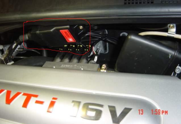

       ติด หัวฉีด brc ได้ 3วัน ทางร้านติด ecu ไว้ในห้องเครื่อง ใกล้ ecu เดิม ของรถ (ผมใช้optra )ถามว่า จะมีผลเสียหรือไม่ และจะต้องแก้ไขหรือไม่
