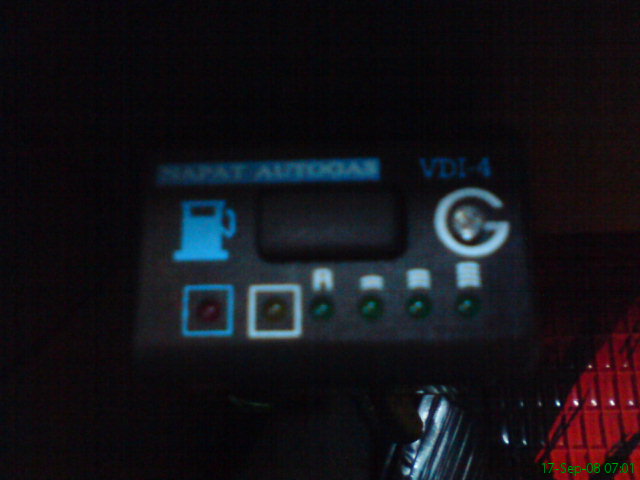

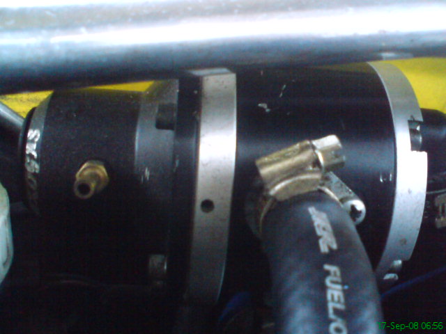

       รถรุ่นเดียวกัน ปีเดียวกัน Spec เดียวกันอีก
จริงๆอยากได้รูปของ หม้อต้มแกสครับ ว่าเป็นหม้ออะไร
ราง หรืออะไรพวกนี้
ส่วนกล่อง นั้น น่าจะอยู่ด้านในคอนโซลกลาง
การที่บอก ไม่มีกล่อง ECU แต่ใช้ หัวฉ๊ด ฉีดนั้น
ไม่น่าจะเป็นไปได้ครับ ผมว่ามันต้องมีกล่อง
แต่ที่สำคัญนั้น กล่อง น่ะมันกล่องของอะไร
จริงๆ ขั้นแรก ผมว่าต้องให้เขาแก้งานที่ถังก่อน
ส่วนรอบเดินเบาไม่นิ่ง มีหลายอาการ
1 หัวฉีดไม่แมช รูใหญ่เกินไป
2 แรงดันหม้อต้มไม่พอ
สิ่งที่อยากให้ ลองทำตอนนี้ก็คือ
ให้ลองใช้น้ำมันดูครับ มีปัญหามั้ย ถ้าไม่มี มามุ่งประเด็นแกสเป็นหลัก
แต่ถ้า น้ำมัน มันเดี้ยงด้วยล่ะ ?
ก็ต้องไล่น้ำมันก่อน
ถ้าเกิดถึงทางตันจริงๆ ผมว่า แจ้งความได้ครับ เอาใบเสร็จกับใบวิศวะกรเป็นหลักฐาน
รวมถึงข้อมูลการ โฆษณาในเว็บ แต่ ผมว่าตอนนี้เรื่องยังไม่ถึงขั้นนั้น
ส่วนเรื่องอาการวิ่งได้ 220 กิโลเมตรจาก การเติมแกส เต็มถัง
1 คุณอาจจะยังใช้แกสไม่หมด
2 วิ่งทางที่รถติดหรือเปล่า ?
3 อาจจะเกิดจากการจูนไม่ดีหรือรั่วครับ
ใจเย็นๆนะครับ ผมว่า มันต้องมีกล่องแหล่ะครับ
แต่รถบางคันทำ Auto จูนแล้วมันไม่ดี ก็ต้องมา จูนในตาราง Map หรือ นำไปวิ่งในช่วงที่ เครือ่งกระตุก แล้วดู Map ว่ามันวิ่งยังไง ค่ากระโดดหรือเปล่า

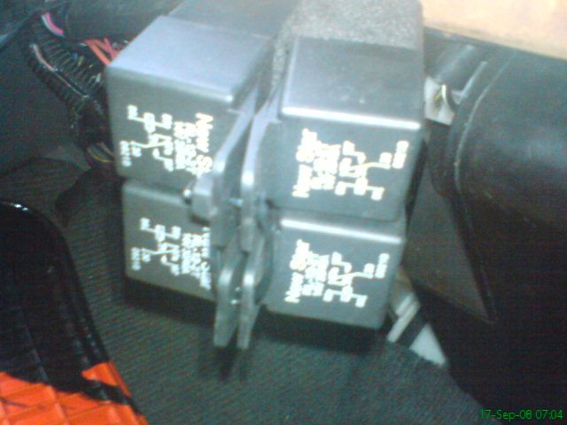

1. ช่าง เค้ารื้อ คอนโซลหน้า ทั้งฝั่งคนขับ และฝั่งนั่งข้างคนขับ ไม่มีกล่อง ECU เลย มีแต่เป็นเหมือนตัวจั๊มกันอยู่ ช่างเค้าบอกว่าใช้วิธีต่อ รีเลย์ เอา (เดี๋ยวพรุ่งนี้จะเอารูปมาให้ดูทุกอย่างเลยค่ะ)
2. หัวฉีดใหญ่ก็น่าจะมีส่วน เพราะเคยถามเค้าว่าเจาะเท่าไหร่ เค้าบอกว่า 2.4 มม. แต่ในเวป versus thailand ระบุไว้ว่า รถรุ่นนี้แค่ 2.0 มม. เท่านั้น
3. แก๊สเต็มถังวิ่งได้ 220 กม. จริงๆ ค่ะ เหยี่ยบไม่ไปแล้ว ต้องใช้มือสลับเป็นน้ำมันเอง อ้อ ลืมบอกไป พอเวลาแก๊สหมด มันไม่สลับเป็นน้ำมันให้ เนื่องจากมันเอาสวิตซ์ของระบบดูดมาใส่ให้ค่ะ **เดี๋ยวถ่ายรูปมาให้ดู (ช่าง คนที่ให้เค้าดู เค้าบอกมา)
4. พอแก๊สหมด สลับมาเป็นน้ำมัน วิ่งลื่นดีค่ะ เร่งดีด้วย ไม่อืดเลย แตกต่างกันลิบลับ

       นี่ถ้ารื้อขึ้นมา แล้วไม่เจอ กล่อง ecu gas จริงๆ ขึ้นมา ถือว่า เป็น ชุดคิท ใหม่ ในวงการติดตั้งแก๊สไทยเลยทีเดียว
แต่เท่าที่อ่านดู จากเจ้าของกระทู้บอก ว่า ใช้ สวิตซ์ ของระบบมิกเซอร์มาคุม และหากล่อง ecu ไม่เจอ ท่าว่า จะไม่มีจริงๆ อะ
ส่วนคำถามว่า ติดตั้งแก๊สหัวฉีดแล้วไม่ใช้ กล่อง ecu gas ทำได้มั้ย
ทำได้ครับ ไม่ใช่เรื่องยาก
ก็เอากล่องของรถยนต์เองนั่นแหละ เป็นตัวขับ หัวฉีดแก๊ส ใช้ตัวรีเลย์ บ๊อซ หรือ รีเลย์อะไรก็ได้ เป็นตัวตัดสัญญาณ การฉีด จากหัวฉีดน้ำมัน มาเป็นขับหัวฉีดแก๊สแทน
ส่วนวิธีควบคุมการจ่ายแก๊ส จะให้ จ่ายมาก จ่ายน้อย ก็อยู่ที่การ การกำหนด ขนาดรูหัวฉีดแก๊ส จ่ายมากไป ก็ลดรูลง แก๊สมารอบสูงไม่ทัน ก็ เพิ่มแรงดันหม้อต้มเข้าไปอีก
เพราะอย่างไร ค่าความต้านทาน ของหัวฉีดน้ำมัน กับหัวฉีดแก๊ส ที่มีขายในท้องตลาดตอนนี้ ก็มีค่า ความต้านทานเท่ากัน คือ 3 โอห์ม
สรุปคือทำได้ครับผม แต่เสี่ยงที่กล่อง ecu ของรถจะพัง
ปล. ความคิดนี้ ผมเพิ่งคิดได้ ณ.ตอนนี้นะครับ ผมก็ไม่คิดเหมือนว่ามันจะเป็นไปได้ แต่เห็นเจ้าของกระทู้ ว่าโพส แล้ว ผมคิดตาม มันเป็นไปได้จริง ๆ
เดี่ยวผมจะไปลองทำกับรถผมลองดู ว่ามันใช้ได้หรือไม่ แต่ดูแล้วน่าจะใช้ได้
ขอไปทดสอบก่อน
ท่านอื่น มีความเห็นอย่างไร แชร์ประสบการณ์หน่อยครับ

       จากที่เล่ามา ถ้าเป็นจริงตามที่เล่า
แล้วช่างของ VERSUS ได้ตรวจสอบแล้วว่าไม่ใช่อุปกรณ์ของ VERSUS และไม่มี ECU ควบคุม
แล้วใช้วิธีการตัดต่อแก๊สโดยรีเลย์
ดูจากลักษณะการสิ้นเปลืองแก๊ส อยู่ที่ประมาณ 4.5-5 กม/ลิตร
คงสันนิษฐานได้ว่า คุณถูกหลอก
1.ถูกหลอกว่าใช้อุปกรณ์ยี่ห้อ VERSUS
2.ถูกหลอกว่าติดระบบหัวฉีด แต่จริงๆแล้วมันคือระบบดูดธรรมดา
ถ้าผมเข้าใจไม่ผิดคุณคงตกลงกับร้านว่าติดระบบหัวฉีดของ VERSUS
แต่ช่างคงใช้วิธีการของระบบดูด โดยแทนที่จะจ่ายแก๊สเข้ามิกเซอร์ของระบบดูด
เขาก็ใช้วิธีการติดตั้งหัวฉีดแก๊ส แล้วจ่ายแก๊สเข้าไปตรงๆเลยโดยไม่มีการควบคุมจังหวะการฉีดและปริมาณแก๊ส ปัญหาที่ตามมาคือส่วนผสมไม่สมบูรณ์ เครื่องแรงตกอืด และกระตุกอย่างที่คุณว่า
และที่สำคัญ การสิ้นเปลืองแก๊สมากกว่าที่ควรจะเป็น
ราคาค่าติดตั้งแก๊สระบบหัวฉีด น่าจะอยู่สัก สามหมึ่นต้นๆ
ราคาค่าติดตั้งแก๊สระบบดูด น่าจะอยู่สัก หมึ่นกลางๆ
ยิ่งใช้ของไม่มีคุณภาพ ราคาก็จะถูกลงมาอีก...
ว่าแต่ว่า ที่ผมอยากทราบ คุณเสียค่าติดตั้งไปเท่าไรครับ
อุปกรณ์ที่ได้มา มีอะไรบ้าง ยี่ห้ออะไรบ้าง รูปการติดตั้งเป็นลักษณะใหน
แนะนำให้แจ้งความครับ แล้วเปิดเผยชื่อร้านออกมาเลย
ลูกค้าท่านอึ่นๆที่กำลังจะติดตั้งจะได้ดูเป็นตัวอย่าง
และถ้าทางร้านเขาไม่ผิดจริง เขาจะได้ออกมาตอบโต้และแก้ข้อกล่างหาครับ

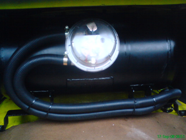

มาเพิ่มรูปค่ะ ถ่ายเมื่อเช้า 17/9/51 สด ร้อนๆ
รูปนี้เป็นรูปถังแก๊สท้ายรถ จะเห็นว่ามีเหล็กฉาก(อันไม่ใหญ่ยึดอยู่ 2ข้าง ทำให้ตรงกลางถังมันแอ่น)
 จาก dAwnY(dAwnY)

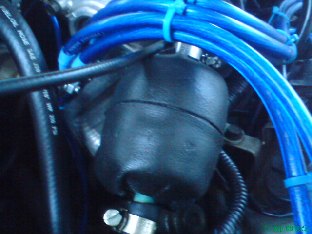

       รูปนี้ภาพโดยรวมค่ะ

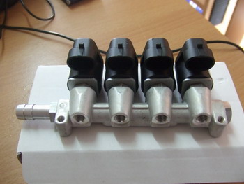

       รูปที่ 3. เป็นรูปรางหัวฉีด ค่ะ

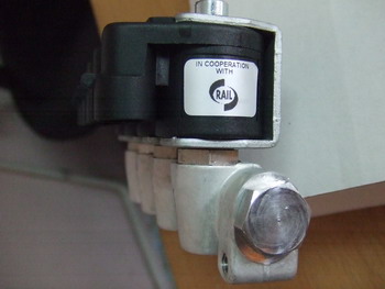

       รูปที่ 4. เป็นรูปที่บอกว่า ใช้แทน ECU อันนี้ช่างที่ไปให้เค้าดู รื้อออกมาให้ดู อยู่ฝั่งคนนั่งข้างคนขับ ค่ะ วันนั้นรื้อกันออกมา แล้วขับกลับไฟเอนจิ้นโชวว์ ขึ้นมา เลยกลับไปให้พี่เค้าดูให้ พี่เค้าเลยไม่กล้าเก็บเข้าที่เดิมกลัวไฟโชวว์ อีก ก็เลยห้อยต่องแต่ง อยู่หยั่งงี้อ่ะค่ะ
 จาก dAwnY(dAwnY)
 พุธ, 17/9/2551
 เวลา : 12:36
 IP :
125.25.147.28
แจ้งลบ แจ้งลบคำตอบ

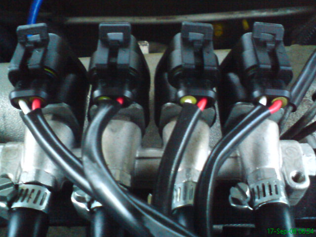

       รูปที่ 5 . เป้นรูปแสดงสวิตซ์ปรับเปลี่ยนแก๊ส เมื่อเวลาแก๊สหมด(เหยียบไม่ไปแล้ว) ต้องใช้มือกดเปลี่ยนให้เป็นน้ำมันค่ะ ที่ตัวสวิตซ์ เขียนว่า NAPAT AUTOGAS

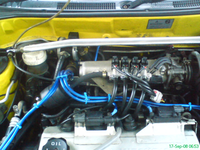

       รูปที่ 6. เป็นหม้อต้ม จากจีน เห็นพี่ที่เป็นช่างที่เอาไปให้เค้าดูเค้าบอกมาอย่างงั้นค่ะ
 จาก dAwnY(dAwnY)
 พุธ, 17/9/2551
 เวลา : 12:40
 IP :
125.25.147.28
แจ้งลบ แจ้งลบคำตอบ
       รูปที่ 7 . อันนี้ไม่แน่ใจว่าคือกรองแก๊สหรือเปล่า แต่ที่แน่ๆไม่เหมือนในชุดของ VERSUS
หมายเหตุ : ในใบเสร็จ ท้านร้านเขียนว่า ชุดหัวฉีด VERSUS +ECO GAS แต่เราก็สามารถเอาผิดมันได้ใช่มั้ยคะ เพราะไม่มี ECU

       ไอ้หยา........ พระเจ้าช่วยกล้วยทอด....... เจ้าของ Versus ตัวจริงมาเป็นเป็นต้องงงงงวย.............ช่างแกสชาวไทยเก่งจริงๆ...55555555........แบบนี้ติดกะรถหัวฉีดอิเลคโทรนิคยี่ห้ออะไรรุ่นอะไรก็ได้ ไม่ต้องยุ่งกะคอมให้ปวดหัว จูนแบบหัวดูด ง่ายจริงๆ เหมาะสมกับเมืองไทยจริงๆเลยครับ...55555
เชียนยิ่งกว่าเซียนเหยียบเมฆ... แถมบอกด้วยว่าตั้งออโตจูนไว้...55555...ก็มันไม่ต้องจูนนี่นา....55555...เก่งจริงๆครับท่าน ต้องขอคารวะหมื่นครั้ง......
แต่ไอ้ท่อทองเหลืองบนหม้อน่ะ สงสัยจะลืมต่อ จริงๆมันต้องต่อเข้ากับท่อไอดีนะครับ ใช้ 3 ทางตัดต่อเข้ากับท่อแว็คคั่มเดิมของรถ อาจทำให้รถวิ่งดีขึ้นได้นะครับ
โอ้วมายก๊อด..... ติดไปกี่คันแล้วก็ไม่รู้.........สุดยอดยิ่งกว่าหัวฉีดอิตาลี่แท้ๆซะอีก.....โอย......เหนื่อย......55555555......เก่งจริงๆคร๊าบ.......

พี่แกเล่นเอาสัญญานหัวฉีดน้ำมัน มาสั่งหัวฉีดแก๊สเฉยเลย วันหลังใช้รีเลย์สองตัวพอนะพี่ ตัวละสองสูบจะได้ลดต้นทุนลงอีก
ขาถังยิ่งน่าเกลียด ยังงี้ต้องแจ้งความ แจ้ง สคบ.เลย คำว่า VERSUS ในใบเสร็จน่าจะเป็นสาระสำคัญได้

       เอาสัญานของกล่องมาสั่งรีเลย์ แล้วเดินไฟเมนมาเลี้ยงหัวฉีดแก๊สแล้วคิด 38000 บาท ดุเดือดไปหรือเปล่าครับ มีใบเสร็จเป็นหลักฐานสามารถแจ้งความได้ครับ งานนี้แนะนำให้ถอดออกอย่างเดียว และอย่าได้ใช้บริการอีกครับ ถึงจะให้เพิ่มเงินก็อย่าทำครับ

       พอดีเมื่อเช้า ได้สอบถามกับอู่ในวงการแก๊สด้วยกัน ว่าการติดตั้งแก๊สโดยไม่ใช่ ecu gas ทำได้หรือไม่ เขาก็ตอบว่า ทำได้และมีคนเคยเอามาให้ดูแล้ว ผมก็เลยถึงบางอ้อ เลย ที่แท้ ก็เป็นแบบนี้ นี่เอง
ส่วนเรื่องจะเอาผิด นั้นง่ายมาก เพราะความจริงก็คือ
หัวฉีดที่ใช้ไม่ใช่ ยี้ห้อ versus แน่นอน ถึงให้ซื้อจาก นภัทรเจริญยนต์ก็เถอะ ยี้ห้อ ของหัวฉีดยี้ห้อนี้คือ ยี้ห้อ rail แต่ที่ตัวรางหัวฉีดจะแปะตรา versus เอาไว้ คำว่า versus คือ ยี้ห้อของระบบหัวฉีด ซึ่งรวมถึง กล่อง ecu gas versus หม้อต้ม versus สวิตซ์ versus เซ็นเซอร์ และอุปกรณ์ต่างๆ ที่เป็นของ versus ทั้งหมด แต่ของคุณที่มี มีแค่หัวฉีด rail ซึ่งไม่ได้มีความเกี่ยวของอะไรเลยกับ versus เพราะ ยี้ห้อ ac ก็มีหัวฉีดยี้ห้อนี้ใช้เหมือนกัน
ฉะนั้น ทางร้านจึงเข้าขาย หลอกลวงแน่นอน เนื่องจากติดตั้งอุปกรณ์ไม่ครบ ตามใบเสร็จ ที่ออกให้
และไม่ได้เป็นชุดหัวฉีด versus แน่นอน
ส่วนคำว่า eko-gas ก็คือตัวของหม้อต้มอย่างเดียว

       หัวฉีดยี้ห้อ rail ใครบอก ว่า versus แบบกระดูกอย่างนี้ มีแต่ยี้ห้อ rail
