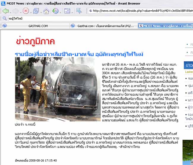

       เอาภาพข่าวมาดูกันครับ
อ้างถึง
http://www.gasthai.com/boardgas/html/44046.html
ข้อเท็จจริง
1. เป็นรถตู้ใช้ก๊าซ NGV
2. ถังก๊าซไม่ได้ระเบิด
3. เป็นการนำเสนอข่าวที่ ผู้สื่อข่าวอาจจะขาดความรู้เรื่อง LPG หรือ NGV อาจจะเป็นไปได้ที่นักข่าว ชินกับโฆษณาบนทีวีที่ได้ยินบ่อยๆว่า ถ้า NGV รั่วจะไม่ติดไฟ จะลอยขึ้นอย่างรวดเร็ว จึงคิดว่าเป็น LPG แน่ๆ

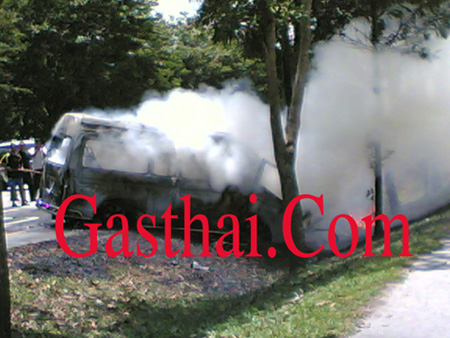

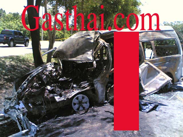

       อีกสื่อ ครับ
 จาก webmaster(webmaster)
 ศุกร์, 29/8/2551
 เวลา : 14:13
 IP :
58.9.108.160
แจ้งลบ แจ้งลบคำตอบ

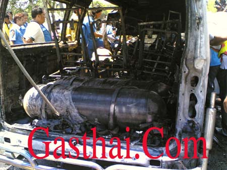

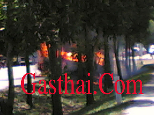

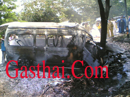

       บรรยายด้วยภาพนะครับ
ขอขอบคุณ ประชาชนจากภาคใต้ ที่อยู่ในที่เกิดเหตุและได้ถ่ายภาพไว้ และท่านได้ให้ความอนุเคราห์ภาพถ่ายส่งภาพมาให้ทีมงาน หลังจาก เราตั้งกระทู้ ร้องขอความจริงสู่สังคม
บทความของไทยรัฐ โดยคุณ ลมเปลี่ยนทิศ
http://www.gasthai.com/lpgnetwork/html/500616.html

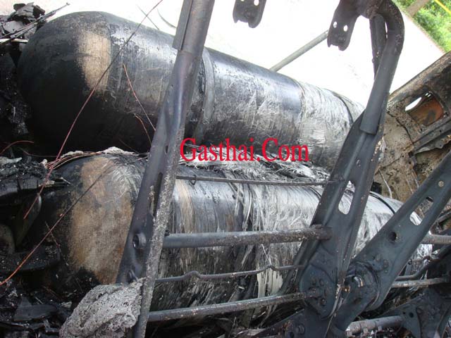

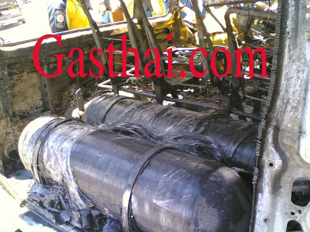

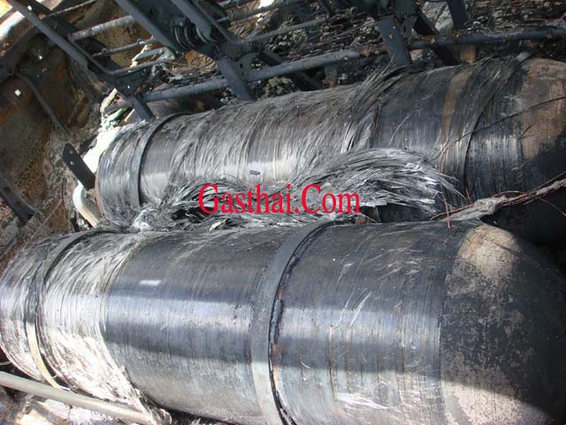

       ข้อมูลการติดตั้งโดย ผู้ควบคุมการติดตั้งรถรุ่นนี้
การติดตั้งถัง NGV แบบไฟเบอร์ สองถังวางใต้เบาะหลัง จำนวน 2 ถัง
การติดตั้ง หัวเติม บริเวณหน้ารถ แล้วต่อท่อย้อนมาที่ห้องเครื่องใต้เบาะคนนั่งด้านหน้า ก่อนเข้า อุปกรณ์ลดแรงดันและหม้อต้มมีโซลินอยแก๊ส (ติ๊กแก๊ส) เพียงจุดเดียว ส่วนถังนั้นจะมีวาล์วแบบแมนนอลวาล์ว ถัง NGV ไม่มีระบบป้องกันความปลอดสองชั้นคือไม่มี โซลินอลไฟฟ้าควบคุม ดัง้เช่นยุโรปเขาติดตั้งกัน ดังนั้นการชนด้านหน้าขนาดหนักจึงทำให้ท่อนำก๊าซหักก๊าซจึงพุ่งออกมา เมื่อมีประกายไฟจึงเกิดติดไฟได้รวดเร็ว และลอยกระจายไปทั่วบริเวณ ทั้งนี้ การติดตั้งถูกต้อง และปลอดภัย ในกรณีขับขี่ใช้รถตามปกติ แต่หากเกิดอุบัติเหตุแล้ว ไม่สามารถจะลองรับการตัดแก๊สได้ สำหรับถังเพราะคนขับหรือคนช่วยไม่สามารถมาปิดวาล์วถังได้ในเวลาฉุกเฉิน
ดังนั้นการขับขี่ปลอดภัยเท่านั้นจะช่วยเราถึงที่หมายปลอดภัย ทั้ง LPG / NGV สามารถเกิดไฟไหม้ได้เท่ากัน

       เจสสสสสสสสสสสสสสส
NGV ชัดๆ
รถของตัวเอง
ของหนังสือพิมพ์ตัวเอง
แต่ไม่รู้
แต่ถังมันไม่ระเบิดนี่นา
ผมว่าที่ ตูม ตูม น้ำมันมากกว่า

       2 NGV ถังชัดเจน
น่าสลดจริงๆ เอาคนตายมาหากิน จิตใจมันทำด้วยอะไร

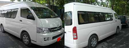

       ข้อมูลรถรุ่นนี้ครับ
http://ngv.gasthai.com/boardngv/html/5141.html
ขอขอบคุณท่านเจ้าของรถที่เอื้อเฟื้อข้อมูลและภาพถ่าย
หมายเหตุ การติดตั้ง LPG/NGV นั้นมีความปลอดภัยสูงและทั้งด้านอุปกรณ์ก็มีมาตรฐานสูง
แต่ กรณีศึกษานี้เป็นอุบัติเหตุที่ไม่สามารถจะควบคุมได้ แต่เรานำมาเพื่อเป็นกรณีศึกษาในเรื่อง
การติดตั้งแบบปลอดภัย การใช้รถยนต์อย่างปลอดภัย ไม่ประมาท ว่าจะเป้นก๊าซ LPG หรือ NGV ล้วนมีโอกาสติดไฟได้ทั้งนั้น การนำเสนอข่าวสาร อยู่บนพื้นฐานข้อมุลข้อเท็จจริงต่อประชาชน

       แล้วอย่างนี้รถรุ่นนี้ตรวจผ่านกรมขนส่งมาได้ไงเนี้ย
ไม่มีวาล์วตัดแก๊ส จากถังแก๊ส ไปหม้อต้ม
ถังห่างจากท้ายรถ ถึง 30 cm. หรือเปล่าเนี้ยะ
LPG เรายังมีตัดทั้งที่ถังและหม้อต้มเลย

       รถตู้ที่ระเบิดติดตั้งngvครับเพราะเป็นถังngvชนิดtype 2 มีไฟเบอร์ก๊าซหุ้มตรงกลางและถังเป็นถังlpgตรงกลางถังก้อต้องมีมัลติวาล์วนะครับดูง่ายมาก ptt บิดเบือนส่วนอู่ที่ติดตั้งเช็คไม่ยากครับน่าจะอยู่ในกรุงเทพครับ
