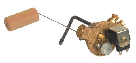

       ถังมัลติวาว58 วาวอัลเดซ่า เติมไปถึง54ลิตรวาวไม่ตัด นอ้ตยึดครูดออกแก๊สพุ่งกระจายโอลิ้งละลายเพราะแรงแก๊ส ผู้คนแตกตื่นเสียค่าแก๊สไปหกร้อย เสียค่าโง่ที่ซ้อมันมาอีกสองพันกว่า(ตอนของแพง) เอาไปให้ร้านดูก้หาว่าช่างประกอบไม่ดี คราวนี้ช่างก้เอาไปติดให้ลูกค้ารายใหม่ ก็โดนอีกอาการเดิม ร้านก้ดทษช่าง ช่างก็โทษวาว ใครใช้ยี่ห้อนี้บอกหน่อยครับลงรูปให้ดูยิ่งดี ว่ามันติดตั้งยังงัยเพราะดูๆมันก็เหมือนๆกับมิ้มแก้ส แต่รู้สึกว่าพอขันตัวครอบเข้าไปมันจะเบี้ยวๆทั้งๆที่น้อต6รูเหมือนกัน งงจริงๆ

       ใช้อยู่ครับ2ปีแล้วยังปกติสุขอยู่ ผมเดาว่าถ้ามันรูดออกน่าจะป็นที่ช่างประกอบไม่ดีครับขันแรงเกินไป(ต้องดูว่าหนที่2เป็นที่ช่างคนเดิมอีกหรือเปล่า) หรือไม่ก็เกลียวที่ถังห่วยครับ รูปจะลงให้ดูวันหลังครับ

       บางทีก็แค่ตอนประกอบไม่มีทักษะ หลับหูหลับตาขันเข้าไป คุณต้องกระจายแรงกวดให้เฉลี่ย เอาแบบตรงข้ามกันก็ได้ ตกม้าตายมาหลายคนแล้วครับ

       โทษ วาล์วไม่ได้
โทษคนติด
วาล์วของมัลติวาล์ว มันมา แยกกับถัง
แล้วมาขันประกอบ
การขันประกอบ ต่อง ขันทะแยงมุม
โดยค่อยๆขัน ไปให้ แป้นมันเริ่มชิด พอเริ่มชิด
ก็ขันแบบทะแยงมุม ค่อยๆ ขัน ทีละนิดๆๆ ให้ หน้ประกบ แนบกันสนิท

       ใช้อยู่เติมเป็นถังที่ 4 แล้ว ปกติดีครับ ตัดที่85%
คาดว่าบกพร่องที่คนประกอบครับ วิธีการก็ตามที่ข้างบนบอกไว้ ต้องใจเย็นๆค่อยขันไขว้ ช่างส่วนใหญ่ใจร้อนรีบทำ ทำให้เกลียวเสียได้ ถ้าขนาดน๊อตรูดออกมาก็แปลว่าเกลียวถังเสียแล้วครับ

       ผมเคยใช้ครับ ก็พบปัญหาว่ารั่วที่ขอบบริเวณยึดน๊อต แต่ไม่รุนแรงขนาดนั้น พอดีตรวจพบก่อน ผมว่ามันอาจเป็นที่มาตรฐานของผลิตภัณฑ์ครับ ปัจจุบันจึงหันมาใช้ผลิตภัณฑ์ของ Italy อย่างเดียวแพงหน่อย แต่ก็ให้ลูกค้าสบายใจครับ
