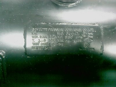

       เมื่อก่อนยอมรับเลยครับว่าของเค้าดีกว่าใครๆ ระดับบริษัทมหาชน
การผลิตที่ได้มาตราฐาน ขั้นตอนการผลิต การเผาถัง ทำครบทุกขั้นตอน
แต่หลังจากเหตุการถังแก๊สขาดตลาดที่ผ่านมา มาตราฐานที่เคยใช้นั้นได้หายไป
ขอย้ำหายไปขนาดรับไม่ไหวจริงๆ หายไปในลักษณะทำให้เห็นถึงการเอาแต่ได้
เริ่มจากสตัทเบี้ยว อันนี้น้อยถังไม่ค่อยซีเรียส ไม่ดีมาแก้ไขไป
ซักพักมาอีก เริ่มรั่ว นานๆเจอที แต่ช่วงถังขาดตลาดเริ่มบ่อย
สุดท้ายล่าสุด แม้นแต่เพทยังไม่ตอกนัมเบอร์เลย แล้วลูกค้าจะไปจดใบวิศวะได้อย่างไร
รบกวนผู้บริหาร หรือผู้มีส่วนเกี่ยวข้องออกมาชี้แจงด้วยครับ เดือดร้อนมาก
จนทุกวันนี้หันไปคบยี่ห้ออื่นเป็นที่เรียบร้อยแล้ว
ปล. ได้ยินแว่วๆว่าจะเป็นตัวตั้งตัวตีขึ้นราคาถังอีกอันนี้เป็นคำถามไม่ทราบว่าจริงปล่าวครับ
เพราะตอนนี้ติดตั้งแก๊สให้ลูกค้าต้องหั่นกำไรตัวเองไปชดเชยค่าของ จนกำไรแทบจะหมดแล้ว
ถ้าเป็นเรื่องจริงอย่าเลยครับ ขอร้องเพราะราคาแท้จริงที่เพิ่มมามันก็เกินมามากๆแล้วครับ ต้นทุนเพิ่มกี่เปอร์เซ็น แต่ตอนนี้มันเพิ่มราคาจะ 100 เปอร์เซ็นแล้วครับ ชาวบ้านเดือดร้อนจริงๆ

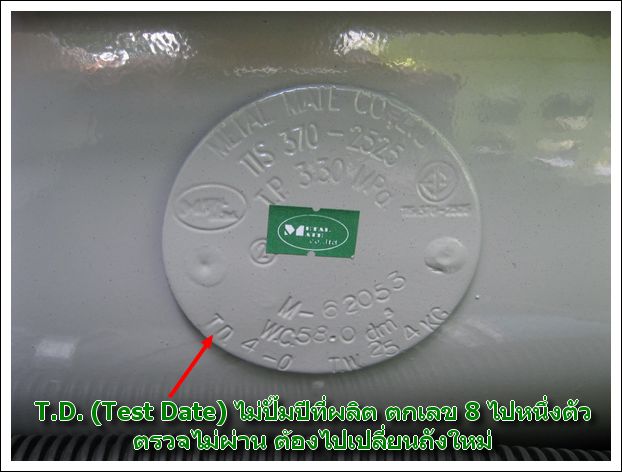

       เอาด้วย เจอ รูหน้าแปลนยึดเกจ์ มัเจาะจงมาเป็นรอยบุ๋มนิดนึง ลูกน้องไม่ทันสังเกต ต้องมาถอดปล่อยแก๊สทิ้ง มาใช้หินเจียรหน้าแปลนอีก แล้วอีกอัน แปลนขาถัง ไม่สามัคคีกัน สูง 3 ต่ำหนึ่ง สุดยอดจริงๆ..ไม่ได้แกล้งเรื่องจริงๆๆครับ ....ยังไงก็ยอมเขาอยู่แล้วบ่นไปงั้นๆ

       ถัง สหมิตร ครับ คิคิ เคยเจอเหมือนกัน แต่ส่งคืนร้าน แล้วให้ร้านเครมเอาเอง คิคิ เพราะว่า
ถึงเอามาติดตั้ง วิศวะก้อไม่สามารถตรวจและออกใบให้ได้ ก้อไม่มีความหมายในการนำมาใช้

       นัน...พี่ "เดา" ว่าน่าจะเป็นถังเกรด B คือช่วงนั้น (เดือน 06) ต้องรีบผลิตเพื่อส่งออกตามสัญญาที่ทำไว้ล่วงหน้า...แต่เผอิญด้วยความที่รีบผลิตเลยมีถังที่มี "ตำหนิ" ปนออกมาในสายการผลิตด้วย...เลยต้อง "คัด" ออกมาจำหน่ายในประเทศน่ะ
เดามั่วนะ...แหะ ๆ
 จาก .(lpgman)
 พุธ, 13/8/2551
 เวลา : 22:07
 IP :
202.47.237.250
แจ้งลบ แจ้งลบคำตอบ
       รวมทั้งถังที่ตอกเลขเดือนและปีที่ผลิตไม่ครบด้วยนะครับ...ยังไงตอนรับถังมาต้องเช็คให้ละเอียดถี่ถ้วนสักนิดเพื่อความสบายใจทั้งผู้ติดตั้งและเจ้าของรถด้วยครับ

       พี่ lpg man ครับคืองานนนี้กระซิบว่าไม่ได้เคืองที่พลาด เเต่เคืองที่ไม่รับผิดชอบ และ ตรง ปล. ลองอ่านดู ตรงนี้ข่าวจริงๆ และเป็นประเด็นที่น่าคิด แล้วมันส่งผลกระทบต่อผู้บริโภคส่วนมากเลยออกมาตะโกน ตามสันดานผม แต่ยืนยัน ไม่บอกว่าที่ไหน อิอิ

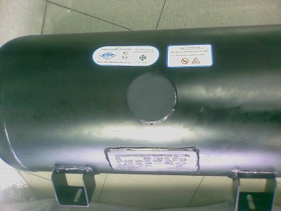

       ผมเคยเหมือนกันครับ ถ้าsuper ของเมทัลเมทครับ ติดเสร็จเติมแก๊ส มีกลิ่น หากันแทบตาย สุดท้ายเจอรูตามดที่รอยอาร์กแผ่นเพลทครับ เสียเวลามากๆ เสียแก๊สอีกต่างหาก ถ่ายตั้งสองชั่วโมง ได้มาไม่ถึงครึ่ง เวร ใครไม่รู้ได้รมแก๊สจนตาย

       ถังซูปเปอร์ผมก็เจอปัญหาตามดเหมือนกันครับ กลับไปเปลี่ยนที่บริษัท ตอนหลังเลยตรวจสอบเองเอาให้ชัวส์ส่องดูทุกจุดเช็คน้ำแชมพู หลังๆมั่วเยอะ อย่างนี้แหละครับพอเร่งผลิตคุณภาพก็ยิ่งหาย ของดีๆส่งนอกตกเกรดขายในไทย

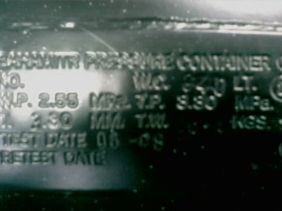

       ว่าแต่ในรูปความหนาถัง T 3.30 mm เลยเหรอ
หนาจัง ของผม T 2.40 mm เอง ถัง 58 ลิตร
แต่ WP และ TP เท่ากันเป้ะ

       ถังไม่ตอกมา ถือเป็นของดีได้นะ
เวลาถังเก่าติดรถมีปัญหา ก็ตอกใหม่ สวมแทนเลย
ปล.แต่ test date ไม่ตรงกันกับถังเดิม ไม่รู้จะมีปัญหารึปล่าว

       งั้นของผมเจ๋งกว่าเพราะขนาดถังยังตอกซ้อนกัน 3 ตัวที่ตำแหน่งเดียวกันเลยครับ ไม่ใช่ไม่ตอก ขนาดตอกแถมจนไม่รู้ว่าขนาดอะไร นัมเบอร์ไม่ตอก ลองดูจากรูปนะ
