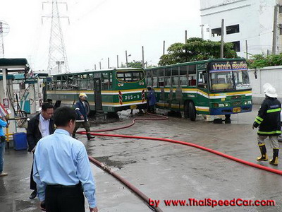

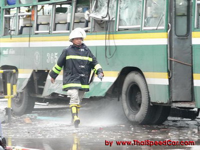

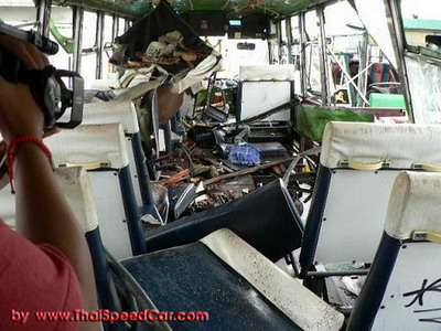

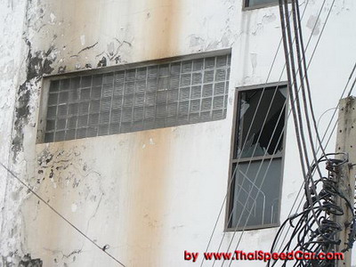

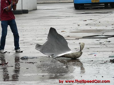

ถัง NGV ระเบิดจากใต้ท้องรถเมล์ ขณะเติม โชคดีไม่มีผู้โดยสาร ที่ปั้มในเมืองสมุทรปราการ
จาก 3sเมืองปราจีน
125.27.120.139
ศุกร์ที่ ,8/8/2551
เวลา : 10:06
อ่านแล้ว = 14 ครั้ง
แจ้งลบกระทู้ แจ้งลบกระทู้
       แก็สเทพ ระเบิดอีกแล้วครับ ที่ปั้มในเมืองสมุทรปราการ
เพิ่งดูข่าว thai pbs เมื่อกี้เอง 8/8/51 เวลา 10.00 น.
เป็นปั้มแก็สอยู่ในอำเภอเมือง จังหวัดสมุทรปราการ
เบิ้องต้นมีผู้บาดเจ็บ 3 คน รถเสียหายด้วย
การการระเบิดของรถขนแก็สเทพครับ
เด๋วจะไปหารายละเอียดของข่าวก่อน
------ จบข่าว------

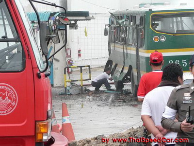

ภาพเหตการร์จริง
http://board.thaispeedcar.com/viewtopic.php?p=58134#58134

       อยากเห็นรูป
 จาก 4A Super ช้า(4Asuperช้า)
 ศุกร์, 8/8/2551
 เวลา : 11:25
 IP :
118.173.236.184
แจ้งลบ แจ้งลบคำตอบ
       โห พี่ นินจา เป็นรูปมาจริงๆด้วย กั๊กๆๆ

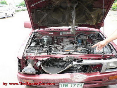

       เคยได้ข่าวจากคนในของเขาครับว่า มีถังก๊าซ NGV อยู่ล็อตหนึ่ง ประมาณ 1-200 ใบ ที่โดนไฟไหม้ ปตท.ต้องทำลายทิ้ง แต่ปรากฎว่ามีคนนำออกมาตกแต่งสภาพแล้วขายใหม่ครับ ไอ้ที่มันระเบิดน่ะ ไม่รู้ว่าอยู่ในล็อตที่ว่าหรือเปล่า ก็ตัวใครตัวมันครับ สำหรับผู้ที่ใช้ NGV
 ศุกร์, 8/8/2551
 เวลา : 17:09
 IP :
202.149.25.241
แจ้งลบ แจ้งลบคำตอบ
 ศุกร์, 8/8/2551
 เวลา : 17:09
 IP :
202.149.24.161
แจ้งลบ แจ้งลบคำตอบ

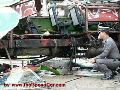

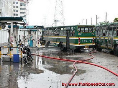

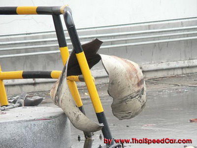

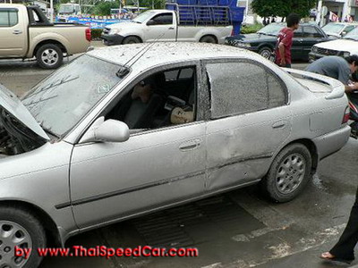

       ฟ้องด้วยภาพ
 ศุกร์, 8/8/2551
 เวลา : 17:10
 IP :
202.149.24.129
แจ้งลบ แจ้งลบคำตอบ
 ศุกร์, 8/8/2551
 เวลา : 17:13
 IP :
202.149.24.129
แจ้งลบ แจ้งลบคำตอบ
 ศุกร์, 8/8/2551
 เวลา : 17:14
 IP :
202.149.25.241
แจ้งลบ แจ้งลบคำตอบ
 ศุกร์, 8/8/2551
 เวลา : 17:14
 IP :
202.149.24.161
แจ้งลบ แจ้งลบคำตอบ
 ศุกร์, 8/8/2551
 เวลา : 17:17
 IP :
202.149.24.129
แจ้งลบ แจ้งลบคำตอบ
 ศุกร์, 8/8/2551
 เวลา : 17:18
 IP :
202.149.24.161
แจ้งลบ แจ้งลบคำตอบ
       พณฯเมตตา บันเทิงสุข อธิบดีกรมส่งเสริมพลังงาน ทำหน้าที่ฝ่ายประชาสัมพันธ์ ...
ให้สัมภาณ์ว่า (ตอนนั้นคงจะเดาเอา เพราะไม่ได้อยู่ในที่เกิดเหตุ)
ไม่ต้องบอกก้รู้ ว่าเกิดจากอะไร สรุปความว่า
1.มาจากอุปกรณ์ไม่ได้มาตรฐาน ( ดูยังไงนะว่าไม่ได้ หรือ ได้ สรุปง่ายๆคือ อันไหนไม่ระเบิด คือได้ อันไหนระเบิดคือ ไม่ได้ ต้องระเบิดให้เห็นก่อน)
2. ได้รับการติดตั้งจาก อู่ ช่าง ที่มีใบอนุญาตเท่านั้นรับประกันความปลอดภัย (ถ้าเกิดว่าเหตุการณ์นี้ละ จะสรุปยังไง อู่ไหนติด หรือ ว่าซื้อมาติดเอง)
3.ต้องตรวจสอบโดยวิศวกรและแจ้งขนส่ง (หากว่าวิสวกรตรวจแล้ว แจ้งขนส่งแล้ว จะตอบ ยังไงต่อ เออ)
4. เรียนมายังพี่น้องประชาชนว่า ไม่ต้องห่วงความปลอดภัย เห็นไหมชัดๆ ว่าระเบิด แต่ไม่ติดไฟ ปลอดภัยกว่าเห้นๆ (ถามต่อว่า ถ้าบังเอิญมีประกายไฟด้วยละ จะ ตอบคำถามว่ายังไง แบบหัวรถลากกระดาษ3A ที)ไหม้ไปแล้ว) ดูจากภาพนี้ หากมีผู้โดยสารอยู่บนรถ จะตายกี่คน ถามท่านหน่อย จิ๊
