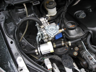

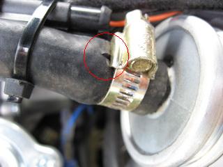

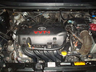

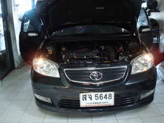

       นำงานติดตั้งของ ศ.การยาง มาให้ดู
การใช้งานปกติ ไม่มีปัญหา
แต่ความเรียบร้อยของงาน........
สำหรับใครที่อยู่ชลบุรี
ร้านที่รับติดตั้งมีมากมาย
น่่าจะพอมีทางเลือกมากขึ้น

       ติดแบบนี้ กล้าเปิดร้านได้งัย

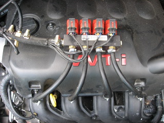

       หัวฉีดยาวเป็นวา ยังงี้ล่ะต่ะเปิดร้านมาเอาลูกค้าเป็นหนูทดลอง

       ตรวจก็ผ่านอยู่ดีเพราะคนไปตรวจเยอะมากทุกที่เลย อยากให้เจ้าหน้าที่ขนส่งฯละเอียดอีกหน่อยครับอย่าปล่อยผ่านง่ายๆ อันตรายต่อตัวเขาเองและผู้ที่อยู่ใกล้ๆนะครับ..

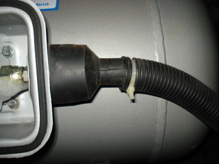

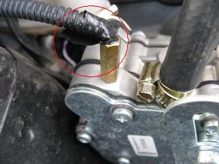

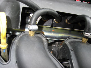

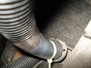

       จากรูปที่ 2 ท่าเริ่มปลิก็เลยเข้าไปบอกให้เปลี่ยน
แต่เขาบอกว่าไม่มีปัญหา ถ้าเกิดการรั่วระบบมันจะตัด
(ก็รู้แล้วว่ามันจะตัดแต่ต้องการให้เปลี่ยนเพื่อความปลอดภัย)
สุดท้ายก็ไม่เปลี่ยนให้ดูกะอีแค่ท่อยาวไม่กี่เซน
ผมว่าจะไปที่ BY ให้เขาเก็บงานแล้วเซ็คความปลอดภัยชักจะเสียว

แจ้งลบ แจ้งลบคำตอบ
       ทำไมถึงว่าระเกะ ระกะ เยี่ยงนี้คับ
เอาง่ายเข้าว่าหรืองัยไม่รู้ แล้วเวลาจะเช็คเครื่อง เปลี่ยนหัวเทียนไม่ลำบายแย่ เหรอคับ
ผมกุ้มใจแทนจิงๆ อ่ะ ท่อเติมแก๊สก็ ม้วนได้ใจมากคับ

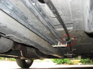

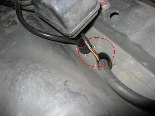

       ผมได้ของแถม เป็นรอยมือที่เบาะหลังมาอีก 2-3 รอย แล้วด้านข้างแกะออกมาเดินสายไฟ
ตอนใส่เห็นวางเสร็จก็ทุบผลั่ว ผมเลยไปแง้มดู ล็อกหักทั้งหน้า-หลังเลย โอ้ยยังมีอีกเยอะ
2วันคงไม่จบ

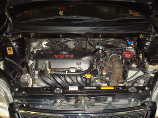

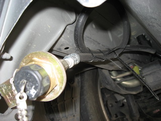

       ตอนติดตั้งผมก็ถามนะ ต่อสายแบบนี้ตอนเติมน้ำมันเครื่องมันจะไม่มีปัญหาเหรอครับ
เขาบอกไม่เกี่ยวหรอกครับ ตอนเติมก็ใช้กรวย (ตอบหน้าตาย) อีตอนเอางานติดตั้งที่
ทำไว้ให้ลูกค้าดู พอดูแล้วก็พอไหว แต่ติดจริง พอกันที่ โอ่เศร้ารถช้ำตัว คนช้ำใจ

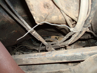

       รูปสมัยก่อน ตอนนี้ไม่รู้พัฒนาหรือยัง
 จาก jod
 เสาร์, 2/8/2551
 เวลา : 07:21
 IP :
125.27.65.133
แจ้งลบ แจ้งลบคำตอบ
       ดูเอา ตอนนี้ไม่แน่ใจว่าซื้อใบรับรองให้ลูกค้าหรือปล่าว

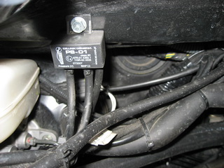

       คันนี้ต้องย้ายหม้อต้มเนื่องจากอยู่ใกล้แบตเตอรี่มากเกินไป

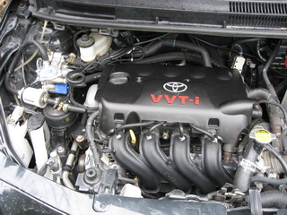

       รูปบนสุดเจาะรูหัวฉีดโครตห่างเลย รถวิ่งดีมั้ยเนี่ย
พอมาดูรูปล่างๆ ขายยางเหมือนเดิมดีกว่ามั้ง

       จะเอ๋ หัวฉีด
 จาก k.teerapat(k.teerapat)
 เสาร์, 9/8/2551
 เวลา : 22:00
 IP :
222.123.106.221
แจ้งลบ แจ้งลบคำตอบ
       พี่ท่านเอากาวสองหน้ามารองไว้ ไอ้เราก็กลัวขับไกล้ไฟจะใหม้ห้องเครื่องจัง
 เสาร์, 9/8/2551
 เวลา : 22:03
 IP :
222.123.106.221
แจ้งลบ แจ้งลบคำตอบ
       ช่างทิ้งท้ายด้วยคำพูด ทำแบบนี้จะทำให้อายุหัวฉีดสั้นลง
เอ้างง อุปกรณ์ที่อยู่ในห้องเครื่องถูกออกแบบมาให้ทนความร้อนไม่ใช่รึ
อีอย่างเห็นที่ใหนๆเข้าก็แอบไว้ข้างใน ตกลงมันยังไงแน่

แต่เสียตรงที่เวลาเดินท่อแก็สจากหลังรถมาเข้าข้างหน้า
รู้สึกว่าร้านนี้จะไม่มีเครื่องมือในการยกรถต้องใช้ตะแคงรถเอา
เห็นแล้วเสียวครับเวลาที่รถเอียง และอีกอย่างน่าจะมีบริการเช็คระยะ
