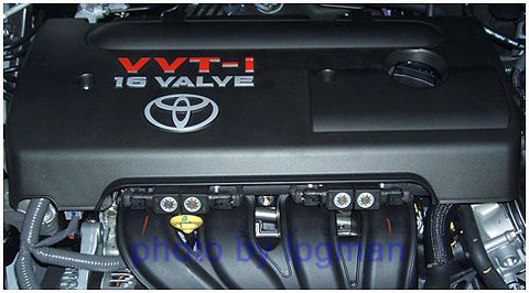

       พี่พี่ชาวแก๊สคะ เพิ่งไปติดแก๊สแอลพีจีมาค่ะ เปิดดูห้องเครื่องแล้วรู้สึกว่า ฝาที่เป้นพลาสติดคสีดำๆ พิมพ์คำว่าโตโยต้า ปิดได้ไม่สนิท คือลักษณะนูน เพราะติดสายหัวฉีดค่ะ ของคนอื่นเป็นหรือปล่าวคะ ยังไม่ได้กลับไปให้ช่างดูค่ะ เป็นอัลติสตัวใหม่ล่าสุดค่ะ ยังป้ายแดงอยู่เลย

       เป็นเหมือนกันครับ สำหรับโตโยต้าอัลติสตัวใหม่
จะปิดได้ไม่สุด เพราะว่าจะไปติดตัวหัวฉีดครับ

       new altis ที่เคยไปดูการติดตั้งมาติดรางหัวฉีดแบบ 2 หัวต่อราง (ภาษาปากนิยมเรียกว่าราง boxer)...เทียบกับรถคุณเจ๊หมวยแล้วคันนี้ดันฝาพลาสติกขึ้นไปสูงกว่ามั้ยครับ

       จะให้สวยไม่นูนต้องปาดตัดตรงฝาออกบางส่วนให้เข้ารูป เพื่อหลบท่อยางหัวฉีดน่ะครับ แล้วใช้ท่อโปโลขนาดเล็กตกแต่งให้สวยงาม แค่นี้ก้ โอเค.แล้วครับ ถ้าไม่อยากตัด ก็ถอดออกเลยครับ แต่จะมีข้อเสียคือ มันไม่กันละอองน้ำน่ะครับ

       อย่าปาดออก ไว้เดิมๆแหละครับ เปลี่ยนน๊อตให้ยาวขึ้น แล้วหนุนแหวนดีกว่า ปาดแล้วอาจจะปาดไม่สวยก็ได้

       หาอะไรมาหนุนตรงฝาให้สูงขึ้น (ที่ทนความร้อนนะครับ ช่างน่าจะรู้) แล้วก็เปลี่ยนboltยึดใหม่ ให้ยาว
กว่าเดิม ก็หมดปัญหาแล้วครับ ของผมก็ทำแบบนี้เหมือนกัน เนื่องจากเอาหัวฉีดไปติดหลบไว้ตรงนั้น

       เจ๊หมวยครับไว้อย่างนั้นแหละครับ ของผม อัลติส 1600 ปี 2006 ติดหัวฉีดเวอร์ซุสเสร็จช่างอุตส่าห์เก็บน๊อตฝาที่ว่า คืนให้สองตัวเหลือบริเวณตัวหนังสือโตโยตาสองตัว โก่งกะโดกกระเดกดี ไปเช็ค 80000 ที่ศูนย์ ช่างบอกไม่น่ามีปัญหาอะไร ยังกันละอองน้ำได้อยู่ เจ๊เคยได้ยินคำว่าเดิมฯไหม ความเห็นเพื่อนสมาชิกท่านอื่นก็ไม่เลว เจ๊ฟันธงเองน๊ะ
