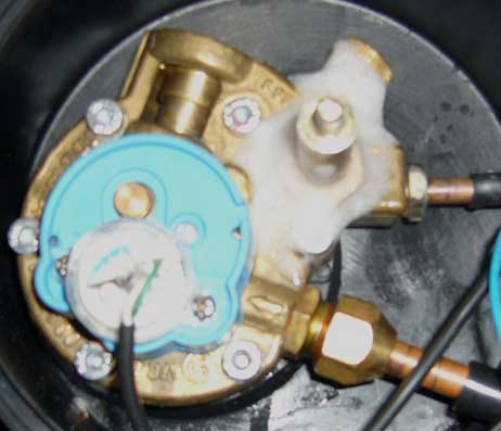

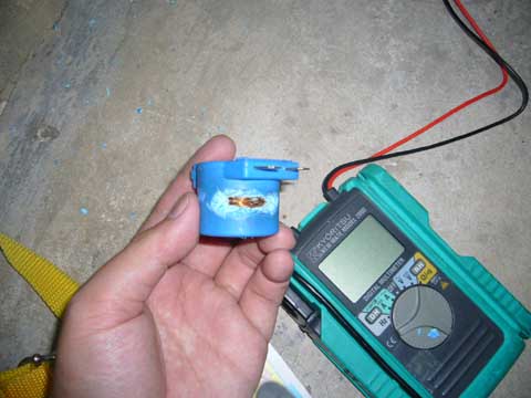

       บริเวณโซลินอยด์ของมัลติวาล์ว ส่วนที่เป็นพลาสติกสีมันเปลี่ยนและมีรอยแตก
เป็นอันตรายไหมครับ หรือว่าต้องรีบเปลี่ยน กลัวไฟช๊อตอะครับ

       วาล์วของอะไรครับ ช่วยแจ้งยี่ห้อด้วยครับ เปลี่ยนดีกว่าครับมันไม่ปลอดภัย

       ยี่ห้อ MIMGAS ครับ ใช้มา 6 เดือน 25,000km
ถ้าเปลี่ยนต้องเปลี่ยนทั้งวาล์วเลยรึป่าวครับ

       เปลี่ยนเฉพาะ ตัวติ๊กพอครับ

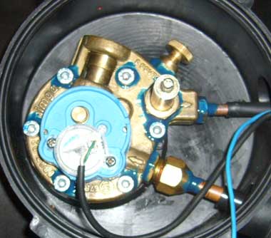

       สถานการณ์ล่าสุด ลองเช็ครั่วประจำอาทิตย์ดูทั้งระบบ
มีแก๊สซึมตรงบริเวณฐานที่รองรับตัวโซลินอยด์
ซึมนิดๆ กลิ่นไม่เข้าในห้องโดยสาร ต้องดมใกล้ๆ วาล์วถึงจะได้กลิ่นอ่อนๆ
ลองใช้ฟองสบู่ลูบดู ฟองปุดๆ นิดๆ
สงสัยได้เวลาเปลี่ยนวาล์วจริง

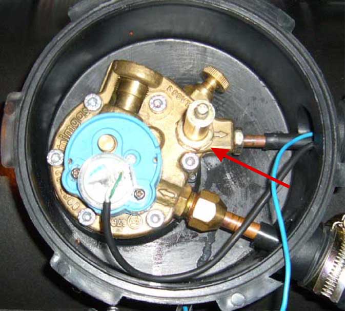

       บริเวณที่รั่วครับ(ลูกศรชี้) ตรงฐานของโซลินอยด์
ใช้ประเเจขันหมุนเข้าไปได้ตั้งสองรอบ - -''

       ใช้ฟองสบู่เช็ครั่วอีกหนึ่งรอบ
 จาก viosso
 อังคาร, 22/7/2551
 เวลา : 23:07
 IP :
58.9.25.140
แจ้งลบ แจ้งลบคำตอบ
       ใช้น้ำยากันเกลียวคลายทาทุกจุด
กวดน๊อดหกเหลี่ยมยึดวาล์วทั้งหกตัว(หมุนเข้าได้ตัวละครึ่งรอบ)

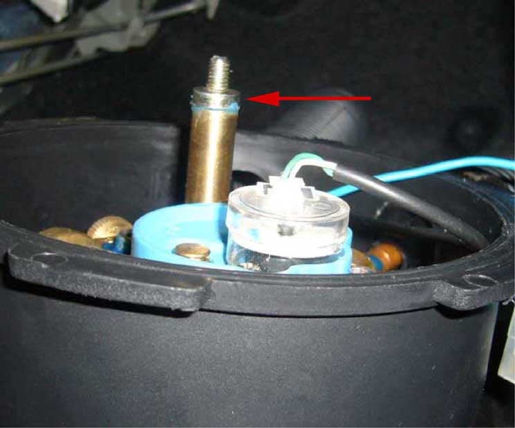

       อีกจุดที่อันตราย(ลูกศรชี้)
ผมลองคลายน๊อตดู ปรากฏว่าแก๊สพุ่งเลยครับ
เลยใช้น้ำยาทาเกลียวทาแล้วกวดน๊อดให้แน่น

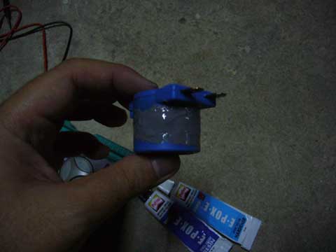

ผมกะว่าเดี๋ยวเอาอีพ๊อกซี่ทาตรงที่มันแตกชั่วคราวไว้ก่อน แล้วค่อยไปเปลี่ยนที่ร้าน

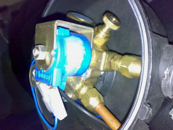

       coil มันร้อน
เพราะมีไฟเลี้ยงตลอดเวลา
พลาสติกมันห่วย ไม่ทนร้อนได้พอ
ไม่นานจะแตกออก เป็นเสี่ยง ร่อน ออกเป็นชิ้น
ฟันธง ของห่วยครับ

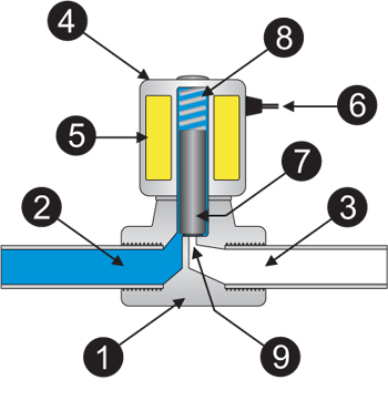

       โดยหน้าที่หลักของ Solenoid Valve แต่ละตัวจะ
ทำหน้าที่ในการ กักไม่ให้มีการไหลของ แก็ส จากด้านขาเข้า ผ่านไปสู่ด้านขาออก
...แน่นอน ในการจ่ายกระแสไฟฟ้า ให้กับชุดขดลวด ก็จะทำให้เกิดความร้อนสะสมที่ขดลวดเอง
จนบางครั้ง อาจจะทำให้พลาสติกที่ห่อหุ้มขดลวดแตก หรือไหม้ หรืออาจจะทำให้ฉนวน เสียหาย
และเกิดการช๊อตรอบที่ขดลวดเองหรือ อื่น ๆ ... ที่ดีหน่อยก็ขดลวดขาด...แต่ที่แย่คือขดลวดไหม้
ลองดูกันอีกทีว่ามันเป็นเพราัะ กระแสไฟฟ้า หรือ แก็ส (หา root cause ให้เจอจะปลอดภัยกว่า)
 จาก safety first(FuelKiller)
 อาทิตย์, 27/7/2551
 เวลา : 16:59
 IP :
124.121.208.243
แจ้งลบ แจ้งลบคำตอบ
       1. Valve Body
2. Inlet Port
3. Outlet Port
4. Coil / Solenoid
5. Coil Windings
6. Lead Wires
7. Plunger
8. Spring
9. Orifice
[พอดีสงสัยว่า อาการที่เกิดขึ้นที่postข้างบนส่วนมากเกิดด้านข้าง solenoid ซึ่งมันเป็นตำแหน่งของ coil winding (ขดลวดเหนี่ยวนำแกนเหล็ก) ]
เคยมีกระทู้นึงที่ว่าด้วยเรื่อง current (กระแสไฟ) ที่เหมาะสมของแต่ละตัวเหมือนกัน....เลยจะชี้ให้เห็นว่า ที่แก้ๆกันไปแล้วเนี่ย พอใช้ไปซักพักให้กลับมา check อีกที เพราำะค่อนข้างจะมีโอกาศกลับมาเป็นอีกได้

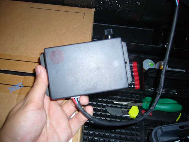

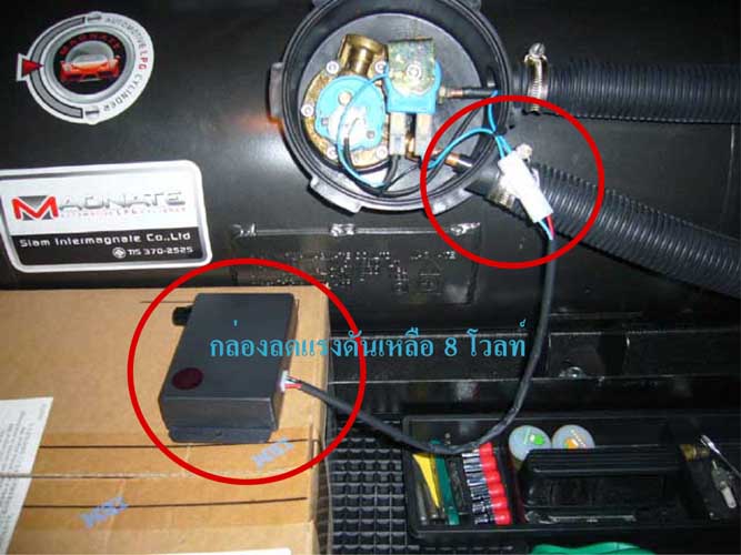

 จาก gas
 อาทิตย์, 27/7/2551
 เวลา : 19:22
 IP :
117.47.189.161
แจ้งลบ แจ้งลบคำตอบ
       solenoid coil winding กำลัง วัตต์มันน้อย เห็นติดรถกันอยู่ที่ 5-15 วัตต์ ใช้ไปนานๆความร้อนสะสม

       ของผมก็ MIMGAS ซื้อมาจากร้านนภัทร แล้วก็เอามาจ้างร้านข้างนอก ติด ใช้งานปรกติมาประมาณ 1 เดือน ....
หลังจากนั้น ปัญหาคือ เวลาขับรถไกลๆ แล้วจอดประมาณ 5 นาที จะใช้ แก๊ส ไม่ได้ ต้องวิ่งน้ำมันสัก 10 กม ถึงจะเปลี่ยนมาเป็น แก๊สได้ ...
เอาไปให้ร้านที่ติดตั้งดูเขาก็บอกว่า ติ๊กตัวหน้ารถ ไม่ดีให้เปลี่ยน ...
ผมไปซื้อชุด โซลินอยต์ ตัวหน้ารถมาใหม่เป็นของ HANA ตัวใหญ่มากๆ ปลอกหุ้มติ๊ก เป็นเหล็ก ...
เมื่อสัปดาห์ที่แล้วเลยเอาไปให้ช่างเปลี่ยน พอแกะออกมา โอ้โห ติ๊กปริเกือบจะแตกแล้ว อาการคล้ายๆ กับ จขกท เลย แต่ผมเป็นที่ตัวหน้ารถ ...
แต่เดี๋ยวคงต้องไปหาซื้อ เฉพาะติ๊ก เอามาเปลี่ยนที่ถังด้วยสะแล้ว ป้องกันไว้ก่อน ...

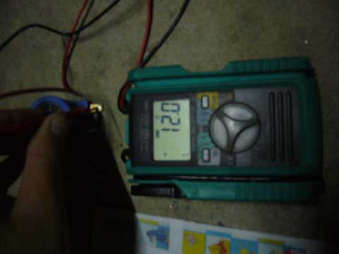

       ผมว่าจะลองจำกัดกระแสดูไม่รู้ว่าจะช่วยได้หรือเปล่าใครเคยทำแล้วลองบอกมั้ง แล้วเมื่อวานไปจับของtomesto ดูก็ไม่ร้อนนะ

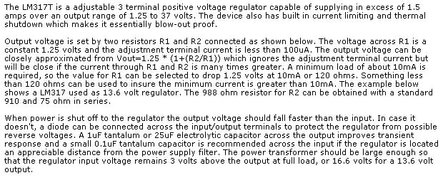

 คำตอบที่ 59
       วงจร พื้นๆ ครับ
ใช้ไอซี เรกกุเลท 3 ขา เพิ่มการจ่ายกระแสด้วยเพาเวอร์ ทรานซิสเตอร์อีก1 ตัว
ทำไว้ใช้สำหรับงานนี้ คุ้มครับ
 จาก mea
 จันทร์, 11/8/2551
 เวลา : 21:56
 IP :
125.27.93.113
แจ้งลบ แจ้งลบคำตอบ

 คำตอบที่ 61
       รายงานล่าสุดครับ
ลองขูดพลาสติกสีฟ้าออก เราก็จะเห็นลวดทองแดงครับ
(ขูดระวังลวดทองแดงถลอกนะครับ)
 จาก viosso
 อังคาร, 12/8/2551
 เวลา : 01:28
 IP :
58.9.27.206
แจ้งลบ แจ้งลบคำตอบ
 คำตอบที่ 62
       ทดสอบวัดความต้านทานดู ได้เท่ากับ 12 โอห์มพอดีเลยครับ
 จาก viosso
 อังคาร, 12/8/2551
 เวลา : 01:30
 IP :
58.9.27.206
แจ้งลบ แจ้งลบคำตอบ
 คำตอบที่ 63
       ซ่อมแซมชั่วคราวเอา epoxe ปิดทับไว้ก่อนชั่วคราว รอหาซื้อของใหม่มาเปลี่ยน
 จาก viosso
 อังคาร, 12/8/2551
 เวลา : 01:31
 IP :
58.9.27.206
แจ้งลบ แจ้งลบคำตอบ

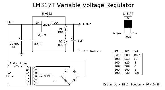

แจ้งลบ แจ้งลบคำตอบ
 คำตอบที่ 65
       รายละเอียดของวงจร ใครเก่งภาษาช่วยแปลทีครับ T-T
 จาก viosso
 อังคาร, 12/8/2551
 เวลา : 01:34
 IP :
58.9.27.206
แจ้งลบ แจ้งลบคำตอบ
 คำตอบที่ 66
       ลืมครับ วงจรใช้เฉพาะส่วนที่ต่อมาจาก diode bridge นะครับ(ส่วนบน) ด้านล่างที่เป็นหม้อแปลง
และ diode bridge ไม่ใช้ครับ
 จาก viosso
 อังคาร, 12/8/2551
 เวลา : 01:36
 IP :
58.9.27.206
แจ้งลบ แจ้งลบคำตอบ
 คำตอบที่ 67

 คำตอบที่ 70
       ตอบคุณ ja
ของผมตอนแรกเจ้าโซลินอยด์นี้หมุนไม่ได้ ร้านติดตั้งบีบเหล็กปะกับเสียแน่นเลย แต่ตอนนี้แก้ให้มันหมุนได้ เพราะคิดว่า(อนุมานเอาเองนะครับ)การที่มันหมุนไม่ได้อาจเป็นสาเหตุร่วมให้ตัวพลาสติกฉนวนสีฟ้ามันปริแตก(นอกจากสาเหตุเรื่องความร้อน) เพราะเวลาโซลินอยด์มันร้อน จะขยายตัว การขยายตัวก็จะขยายตัวในสองทิศทาง ตามแนวรัศมีกับแนวแกน ที่นี้เราขันให้มันหมุนไม่ได้มันก็ขยายตัวทิศทางเดียวตามแนวรัศมี ขยายตัวตามแนวแกนไม่ไ้ด้ ก็เลยเกิดการปริแตก ส่วนตรงหางปลาสายกราวด์(ขั้วลบ)ก็ขันแน่นพอประมาณ ไม่หลุดอยู่แล้วครับ
เรื่องกลิ่นแก๊สต้องเช็ครั่วดูครับ ถ้าได้กลิ่นก็น่าจะรั่ว แต่ตรงไหนไม่ทราบนะครับ ลองค่อยๆ เช็คดูครับ

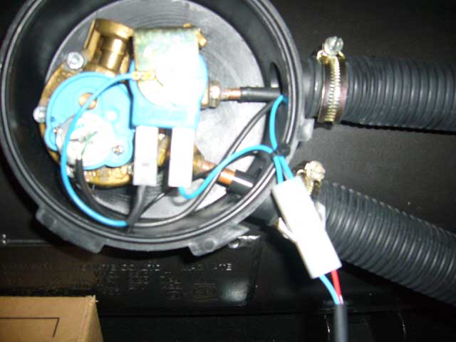

 คำตอบที่ 76
       ดูใกล้ๆ ครับ เชยดี ไม่มีปุ่มอะไรเลย
 จาก viosso
 พฤหัสบดี, 14/8/2551
 เวลา : 23:43
 IP :
58.9.25.47
แจ้งลบ แจ้งลบคำตอบ
 คำตอบที่ 77
       การต่อตรงวาล์วใช้คอนเน็คเตอร์แบบสลักกันหลุด และกันเสียบขั้วผิด
 จาก viosso
 พฤหัสบดี, 14/8/2551
 เวลา : 23:46
 IP :
58.9.25.47
แจ้งลบ แจ้งลบคำตอบ
 คำตอบที่ 78
       ทดสอบใช้งานวัดแรงดันได้ประมาณ 8 โวลท์
(ทดสอบวิ่งทางขรุขระ ตกหลุม คอสะพาน แรงดูดโซลินอยด์ไม่มีหลุด เป็นใช้ได้)
 จาก viosso
 พฤหัสบดี, 14/8/2551
 เวลา : 23:47
 IP :
58.9.25.47
แจ้งลบ แจ้งลบคำตอบ
 คำตอบที่ 79
       วัดกระแสของโซลินอยด์ได้เท่ากับ 0.7 แอมป์
 จาก viosso
 พฤหัสบดี, 14/8/2551
 เวลา : 23:48
 IP :
58.9.25.47
แจ้งลบ แจ้งลบคำตอบ
 คำตอบที่ 80
       การต่อตรงวาล์วใกล้ๆ
 จาก viosso
 พฤหัสบดี, 14/8/2551
 เวลา : 23:49
 IP :
58.9.25.47
แจ้งลบ แจ้งลบคำตอบ

 คำตอบที่ 83
       วงจรง่าย ๆ ตามนี้เลย ต้นทุนต่ำ สร้างง่าย ใช้งานได้ดี
 จาก ฒ
 ศุกร์, 15/8/2551
 เวลา : 03:16
 IP :
203.158.178.13
แจ้งลบ แจ้งลบคำตอบ
 คำตอบที่ 84
       จากคำตอบที่ 83 ให้ปรับปรุงเล็กน้อยต้ามนี้ ( ทำเลย ติดขัดประการได 0864804151 )
และมีคำอธิบายการทำงานของวงจรดังนี้
1) เมื่อไม่มีการจ่ายไฟ ไฟฟ้าที่ค้างใน C ( ประมาณ 4 V ) จะถูกคายผ่าน R จนไฟฟ้าที่ C เป็น 0 v.
2) เมื่อจ่ายไฟ 12 v เข้าวงจร กระแสไฟฟ้าจะผ่าน C เข้าโซลีนอย
ไฟฟ้าที่โซลีนอย = 12v - Vc(0v) จะได้เท่ากับ 12v
สรุปคือไฟฟ้าที่โซลีนอย = 12v เต็มเท่าพิกัด ได้แรงดูดมาก โซลีนอยทำงานตามพิกัด
3) เมื่อเวลาผ่านไป Vc ( ไฟฟ้าที่ C ) สูงขึ้นถึงประมาณ 4v ( VD1+VD2+VD3+VD4+VD5)
ไฟฟ้าที่โซลีนอย = 12v - VC(4v) จะได้เท่ากับ 8v
สรุปคือไฟฟ้าที่โซลีนอยลดลงเหลือ 8v ซึ่งต่ำกว่าพิกัด แต่แรงดูดยังเพียงพอสำหรับการทำงานอย่างปกติ
เมื่อกระแสไฟฟ้าที่โซลีนอยลดลง กำลังไฟฟ้าที่โซลีนอยก็ลดลง
โซลีนอยทั่วไปมีพิกัด 13 w
หาค่า R = (ExE)/P = (12x12)/13 = 11.07 ohm
หากำลังไฟฟ้าที่ 8v P = (8x8)/11.07 = 5.78 w
กำลังไฟฟ้าลดลง = 13 - 5.78 = 7.22 w
สรุป ไฟฟ้าลดลง 4v กำลังไฟฟ้าลดลง 7.22 w ( กำลังลดลงมากกว่าครึ่ง ความร้อนจะลดลงมากกว่าครึ่งเช่นกัน)

 คำตอบที่ 85
       แล้วถ้าใช้แบบนี้จะได้ไหมครับ
 จาก ร้อนและเริ่มเห็นรอยแตก
 ศุกร์, 15/8/2551
 เวลา : 09:19
 IP :
58.181.130.170
แจ้งลบ แจ้งลบคำตอบ

 คำตอบที่ 87
       ของคุณ viosso นี่กล่องใหญ่ไปหน่อยอะครับ มันพอจะทำให้เล็กพอจะยัดเข้าไปในตัว multivalve ได้ไหมครับ แล้วก็เพิ่ม sw ให้มันกด bypass ได้ ถ้าได้นะแจ่มเลย ผมขอซื้อตัวนึง ;-)
 จาก viosso
 ศุกร์, 15/8/2551
 เวลา : 11:34
 IP :
203.158.118.15
แจ้งลบ แจ้งลบคำตอบ
 คำตอบที่ 88
ต้องขออภัยคุณ dmesg นะครับ ไม่ได้ทำขายครับ - -''
แต่ขอบคุณสำหรับคำแนะนำที่ให้ลดขนาดลงนะครับ
ของผมกะว่าเอาไปติดไกลๆ มัลติวาล์วอ่ะครับ เพราะวิตกจริต กลัวว่าเวลาอุปกรณ์อิเล็กทรอนิกส์(เกรดบ้านหม้อ) มันเสื่อมเกิดช๊อตลัดวงจรขึ้นมาจะได้ไม่ไปมีปัญหากับวาล์วอ่ะครับ (แต่ก็ใส่ฟิวส์ 2A กันเอาไว้แล้ว)
ส่วนเวลา bypass ของผมดึงปลั๊กตรงมัลติวาล์วออกแล้วเอาปลั๊ก bypass อีกตัวเสียบแทนครับ
ไม่ใช้สวิตช์เพราะกลัว(อีกแล้ว วิตกจริตจริงๆ)ว่าเดี๋ยวใส่ของท้ายรถเยอะๆ เวลาไปเที่ยวต่างจังหวัดของกลิ้งไปกระแทกโดนสวิตช์ หรือเราว่างของไปทับมัน รถกระแทกสวิตช์จะเปิดปิดเองครับ

 คำตอบที่ 89
       ขอแชร์ ประสบการณ์ครับ
ของผม ที่ทำใช้งานอยู่ เอาไปลดไฟทั้ง ที่โซลินอยด์ถัง และ ที่หม้อต้มเลยครับ
ไหนๆ ลดไฟลงมาแล้วก้อเอาไปใช้ทั้ง 2 ที่เลย แต่กระแสไฟต้องจ่ายพอนะครับ
เสียดาย ตอนทำไมได้ถ่ายรูปไว้ให้ดูกันนะครับ
การติดตั้ง เอาไปไว้ใต้คอนโซลหน้าครับ เพราะสายไฟที่จ่ายให้กับโซลินอยด์มาจากกล่องแล้วแยก ออกไป 2 ที่ ไปที่โซลินอยด์หม้อต้มกับที่ถัง
 จาก โหน่ง
 ศุกร์, 15/8/2551
 เวลา : 13:59
 IP :
58.10.149.236
แจ้งลบ แจ้งลบคำตอบ
 คำตอบที่ 90
       อย่างที่คุณเอ็มบอกก็ถูกนะครับ เพราะมันต้องไปที่โซลินอยด์หม้อต้มด้วย
มันต้องเป็น 1.4 Amp ใช่ไหมครับ
