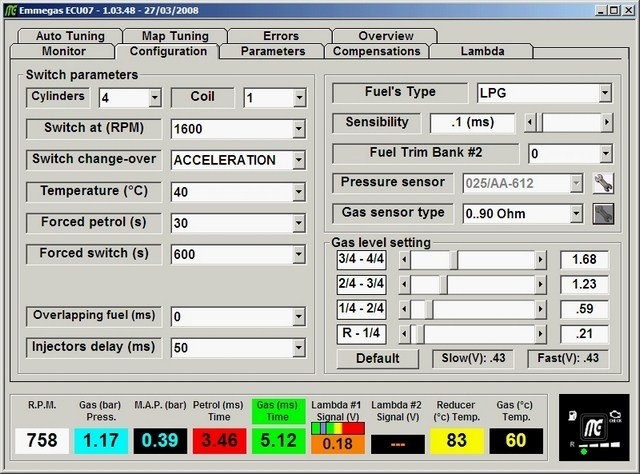

       คือผมเพิ่งได้สายจูนแก๊สมาอ่ะคับ อยากลองหัดจูนอ่ะครับ ไม่ทราบว่าต้องเริ่มต้นอย่างไง ใช้EMME 07 toyota wish อ่ะคับ แล้วไม่ทราบว่ามีเวปไหนให้ดาวโหลดคู่มือวิทีการหัดจูนบ้างป่าวคับ คือเริ่มแรกอยากหัดจูนค่าเกย์แก๊สให้ตรงก่อนอ่ะคับ มันไม่ตรงเลย แล้ววิทีเล่นต้องเซฟของเก่าไว้ก่อนใช่ป่าวคับ มันเซฟยังไงอ่ะคับ ตอนนี้รถผมมีปันหาคือเหยียบ ช่วง 140 ขึ้นไปจะตื้อมาก
สุดที่160 อ่ะคับ แต่ก่อนหน้านี้เคยเหยียบได้แค่140 ก็ตัด เลยไปให้อู่เขาขยายหัวฉีดอ่ะคับ ไม่ทราบว่าตอนนี้ที่เหยียบ 160 แล้วตัดนี่สามารถปรับจุนเอาได้ไหมคับ รึต้องขยายหัวฉีดอีก ขอบคุนมากครับ แต่ถ้าขยายหัวฉีดอีกก็ยิ่งกินแก๊สใช่ป่าวครับ

ก่อนทำการเปลี่ยนแปลงใดๆ ควรเข้าไป Save ข้อมูลเดิมในหน้า Overview ก่อนครับ
เพราะเมื่อคุณเปลี่ยนแปลงค่าใดๆไป ECU จะเก็บข้อมูลไว้ทันที

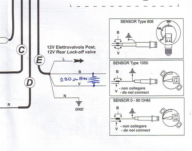

ค่าเกจ์ไม่ตรงนั้น คุณต้องรู้ก่อนครับว่าเกจ์ที่หน้าถังของคุณมีค่าความต้านทานเท่าไหร่
แล้วจึงค่อยมาตั้งค่าที่หน้า Config ตรง Gas Sensor Type
ส่วนที่ว่าเหยียบแล้วตื้อ บางแน่นอนครับ ต้องปรับช่วง Open Loop
ผมจูนรถคุณ ace วันนั้นรู้สึกจะกดไป 170 แบบเหลือๆให้กดต่ออีกเยอะนะ...
Nozzle รุ่นนี้ 2.5 หรือ 2.7 ก็ได้ครับ
ส่วนการจูน Map ไม่ต้องไปหาดาวน์โหลดหรอกครับ ไม่มีใครอยากสอนหรอก
มันเป็น "ความลับสวรรค์" ครับ...
แต่ดูจากกระทู้ผมใน Episode II ก็ได้ครับ
หากไม่เข้าใจลองโทรไปถามคุณ ace ดูครับ
 จาก iMPURE(iMPURE)
 เสาร์, 12/7/2551
 เวลา : 17:32
 IP :
125.26.47.102
แจ้งลบ แจ้งลบคำตอบ
       ขอบคุน คุนแมวหมูมากคับ แล้วค่า Config ตรง Gas Sensor Type นี่มีวิทีดูอย่างไงครับ เห็นช่างเขาจูนให้เขาบอกว่าให้ผมเข้ามาจูน ทุกช่วงกิโลที่ไมล์วิ่งจิงที่จับได้ ว่าต้องการช่วงนี่กี่กิโลก็เข้ามาเซ็ดทีนึง เช่นวิ่งไป 100km ก็มาเซ็ดหายไป 1 เม็ด ประมานนี้อ่ะครับ ผมต้องทำแบบนั้นรึป่าวเห็นเขาเลื่อนเปลี่ยนตรงที่เป็นแถบอ่ะคับ ทีมีไว้ 4 แถบอ่ะคับ คือตอนนี้รถผมวิ่งไป200กว่าโลก็เป็นไฟแดงแล้ว หมดถังวิ่งได้ประมาน320กว่าๆๆครับ ถัง 47ลิด โดนัท แล้วเรื่องวิ่ง160 ตื้อนี่ต้องวิ่งจริงที่160 แล้วจูนเทียบน้ำมันกะแก๊สรึป่าวครับ ขอบคุนครับ อืมอีกเรื่องเวลาวิ่งมาไกลๆๆตอนรถนิ่งไว้ มีเสียงดังพรึบพรับ ที่ท่ออ่ะครับ เหมือนสำลักแต่ไม่ดับนะ อันนี้นี่เป็นเพราะจูนแก๊สเบาไปรึป่าวครับ
 จาก แมวหมู
 เสาร์, 12/7/2551
 เวลา : 20:04
 IP :
125.24.23.164
แจ้งลบ แจ้งลบคำตอบ
       วิธีรู้ง่ายๆ ถ้าไม่อยากวิ่งที เข้าไปแก้ที
ไปอู่ที่ติดแก๊สรถคุณ หาเป้าหมาย แล้วเดินไปกระชากคอเสื้อ ทำตาโตแล้วถามเสียงแข็งว่า
"เฮีย! รถผมเกจ์หน้าถังค่าความต้านทานเท่าไหร่กันแน่เนี่ย ไมมันบอกไม่ตรงซะทีฟะ??"
พร้อมทำหน้าขึงขัง มืออีกข้างกำหมัดแกว่งไปมา
เด๋วเค้าจะรีบบอกหรือหาคนมาบอกคุณเองว่าค่ามันเท่าไหร่...
หากค่า 0-90 โอห์ม ก็เลือกได้ในโปรแกรมจะมีค่า 0..90
หากค่า 30k-100 เลือกค่า 1050
หากค่า 110-0 เหวี่ยงเป้าหมายเข้าอู่แล้วบอก "เอาเกจ์ 0-90 มาเปลี่ยนให้ตูบัดเด๋วนี้!!!"
ส่วนเรื่องจูน..
อยากให้เหมือนน้ำมันก็ต้องวิ่งครับ
เหยียบ 160 ค้างมันจะเข้า Close Loop
ต้องเหยียบแบบเร่งแซงหรือคิกดาวน์แล้วจูนครับ มันถึงจะไม่ตื้อ

       เอาอย่างงั้นเลยนะครับคุนแมวหมู 555 ผมไปเสียบปลั๊กจูนมาเมื่อกี้ เขาเซ็ตไว้ที่ 90 โอม แต่เหมือนเขาแต่งค่าโวลด์ให้อ่ะครับ เพราะลองกด defalt แล้วค่าไม่ตรงกะที่เขาเซ็ดมาให้ งั้นเราต้องเซ็ดที่ 90 โอมแล้วกดเป็น defalt รึเปล่ามันจะได้ตรง เออไปดูที่หน้าถังว่าต้านทานเท่าไหร่นี่ใช้ดูตรง clock ป่าวครับ ที่เป็นเหมือนนาฬิกา เล็กๆๆติดตรงวาล์วอ่ะครับ ของผมจำได้ว่ามันเป็นเข็มแล้วมีขีดชี้ที่เลข 9 กะ 12 อ่คับ อย่างงี้ใช่ 90 โอมป่าว แล้วการจูนที่ 160 ก็คงลำบากหน้าดูเลยซิครับ ต้องหาคนคู่ใจไปช่วยด้วยสิครับ เหยียบแช่แล้วจูนเอง ผมว่าได้ดับก่อนแน่เลย อิอิ
 จาก ยุ่นปี่(yunpee)
 เสาร์, 12/7/2551
 เวลา : 22:55
 IP :
61.7.189.90
แจ้งลบ แจ้งลบคำตอบ
       คุณ iMPURE
ดูตรงนาฬิกานั้นถูกต้องแล้วครับ ส่วนมาก sensor ที่มาจาก Italy จะมีเขียนประเภทของความต้านทานอยู่ด้านหลัง ต้องถอดนาฬิกาออกมาดู ทำได้ง่ายๆ เพียงไขน๊อต ทั้ง 2 ตัวออกมาครับ หรือไม่ก็ช่วยถ่ายรูปนาฬิกากับมัลติวาล์วแบบชัดๆให้ผมดูก็ได้ครับ จะได้พอเดาได้
ส่วนเรื่องการจูนนั้นเอาแบบง่ายๆ แบบพอทำเองได้ละกัน ให้เหยียบคันเร่งคงที่ไว้ประมาณ 3000 รอบ แล้วปรับจูนเวลาฉีดน้ำมัน ขณะเป็นแก๊สและขณะเป็นน้ำมันให้อยู่ในช่องเดียวกัน ให้ปรับในช่องตั้งแต่ 1000 รอบขึ้นไปทุกแถวนะครับ คือแบบประมาณว่าเป็นช่วงความเร็วปลายทั้งหมดหรือ Open Transient ครับ ถ้ายังงงๆอยู่โทรมาหาผมได้ครับ
 จาก ยุ่นปี่(yunpee)

       คุณ iMPURE
คลิกลิงค์นี้เพื่อดูวิธีการจูนที่คุณแมวหมูเคยแนะนำไว้ครับ
Episode II => http://www.gasthai.com/boardgas/html/39105.html
จูนแล้วถัง 47L จะวิ่งได้เหลือประมาณ 290-300 กม.ครับ

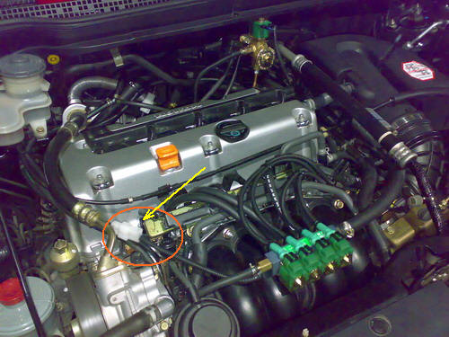

       สายไฟในวงกลมนี้ เป็นสายอะไร ทำหน้าที่อะไรครับ แล้วถ้าขาดจะมีผลไรไหม
รบกวนถามผู้รู้หน่อยครับ พอดีร้านเก็บงานไม่เรียบร้อย ปล่อยไ้ว้เฉยๆไม่ได้หาไรพัน
ผมก็กลัวเรื่องความร้อนจะทำให้สายไหม้ครับ เพราะตำแหน่งสายอยู่ใกล้กะหัวฉีดเลย
 จาก แมวหมู
 ศุกร์, 18/7/2551
 เวลา : 21:56
 IP :
125.24.36.218
แจ้งลบ แจ้งลบคำตอบ
 คำตอบที่ 67
       คุณ Hotel
มันเป็นสายต่อ Sensor วัดความร้อนของแก๊สที่รางหัวฉีดครับ
ห้ามขาดครับ
แต่ที่ดูในรูปสายมันตึงจนน่ากลัว
ยังไงตัดต่อสายให้ยาวกว่านี้หน่อยจะดีกว่านะ

       คุณแมวหมู ขอสอบถามหน่อยครับ
ผมไปแก้ค่า Cylinder จาก 4 เป็น 1 ในหน้า Configuration
แก้ค่าตอนดับเครื่อง แล้วค่อยสตาร์ทรถ ผลปรากฎว่า รถผมออกตัวไม่สะดุดหรือรอบตกแล้ว
แต่เพิ่งทดลองได้วันเดียวเอง จะลองดูอีกสักพักว่าอาการออกตัวสะดุดจะหายขายไหม
สังเกตว่าหน้า Monitor จะเห็นกราฟแค่สูบเดียวครับ อยากถามครับว่า ค่าที่เซตตรงนั้น
หมายถึงอะไร และจะส่งผลอย่างไรกับเครื่องในระยะยาว สามารถเซตแบบนี้ไว้ตลอดได้
และดีหรือไม่ครับ แล้วมันช่วยให้ออกตัวไม่สะดุดได้อย่างไรครับ งง

ผมติดไปดังตั้งแต่ต้นเลยครับ
อันนี้ไม่แน่ใจนะครับ อาจเป็นที่จูนบางรึเปล่า งงเหมือนกัน
คุณ ace
แก้จาก 4 เป็น 1 จะกลายเป็นรถคุณวิ่งสูบเดียวอยู่นะครับ
เวลาเร่งเครื่องจะสั่นพอดู และแก๊สจะบางมากเมื่อเข้าไปดูหน้า Map
ทางที่ดี ปรับกลับเป็นแบบเดิมดีกว่าครับ
เกรงว่านานๆไป เด๋วมันจะพังซะก่อน

 คำตอบที่ 78
       เกือบไปแล้วเรา ขอบคุณครับคุณแมวหมู
แต่แปลกจังครับว่ารถไม่มีอาการสั่น ขับได้เหมือนปกติ และออกตัวไม่สะดุด
อุตส่าห์ดีใจ นึกว่าเจอวิธีแก้ปัญหาแล้ว อย่างนี้ก็ต้องร้องเพลงรอต่อไป เฮ้อ

       EME07 สามารถใช้กับเกจ์แก๊สความต้านทาน110-0ได้โดย ใช้ความต้านทาน220โอม5วัตร์ต่อค่อมระหว่างเส้นสีเขีนวที่ใส่ท่อหดไว้(หรือไฟ+12Vจากติ๊กแก๊ส)กับเส้นสีขวาทีไปยังเกจ์แก๊สที่ถัง
แลัวเลือก1050ในโปรแกรมและปรับตั้งค่าในโปรแกรมให้ตรงก็เสร็จแล้วครับ
ความต้านทาน220โอมให้ใช้ท่อร้อยสายไฟหุ้มไว้ด้วยครับ
