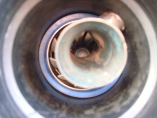

       เดิมใช้มิกขนาด 30 มม.แต่วิ่งไม่ค่อยออกจึงถอดออกเปลี่ยนเป็นแบบเสียบท่อแก๊สลงไปตรงๆ ปรากฏว่าเร่งไม่ขึ้น จนมาลงตัวด้วยมิกตามรูป

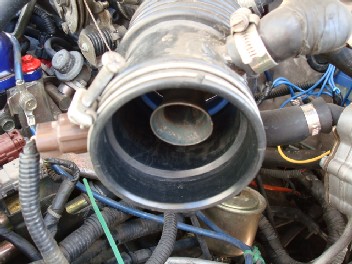

       มิกซ์ทำเองครับส่วนใบพัดหาซื้อตามร้านแต่งรถที่คลองถม แต่ควรเลือกแบบที่เมื่อลองเป่าให้หมุนแล้วยังสามารถหมุนไปต่อได้ระยะหนึ่ง ราคาน่าจะอยู่ระหว่าง 800 - 1000 บาท ครับยังไงก็ต่อเขาเยอะๆเพราะมันเป็นของเล่นที่ตกรุ่นแล้ว

       ส่วนมิกซ์ทำเองไม่ยากครับถ้าพอมีเครื่องมือ ผมทำจากสามทางที่ทางตรงขนาดประมาณ 1 นิ้วแต่ทางแยกที่ออกมาขนาดประมาณครึ่งนิ้ว หาได้ตามร้านขายอุปกรณ์แก๊สรถยนต์ครับ(ส่ายตามองหาดีๆหน่อย) แล้วนำไปเผาไฟเตาแก๊สให้ร้อนแดง แล้วเอาลูกดิ่ง(ซื้อตามร้านวัสดุก่อสร้าง) ตีให้ปากท่อ 1 นิ้วด้านหนึ่งบานตามรูป แล้วหาท่อขนาดประมาณเท่ากับด้านครึ่งนิ้วเชื่อมต่อให้ยาวขึ้นมาจะเป็นหางยาวสำหรับสอดตามรูป
แต่เมื่อติดตั้งมิกซ์นี้แล้วต้องทำการจูนใหม่นะครับเพราะเงื่อนไขจะต่างจากมิกซ์แบบที่ซื้อตามร้าน เพราะส่วนหนึ่งจะมีอากาศไหลเข้าเครื่องมากกว่าเดิม ต้องไล่คลายเซ้นซิทีฟให้และปรับเดินเบาขึ้นเหมือนกับมิกซ์เดิมทุกอย่างจนเครื่องนิ่งแล้วลองวิ่งดูตั้งจนให้สู้เท้าให้มากที่สุดเท่าที่จะทำได้

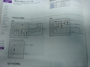

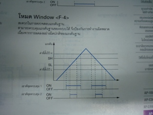

       ซื้อต่อจากเพื่อนครับราคาประมาณ 1500 - 2000 แล้วแต่รุ่นแล้วแต่สภาพ การต่อใช้งานทำได้ตามรูปครับซึ่งจะมีการต่อสองแบบแล้วแต่ว่าเซ็นเซอร์ของเราจะเป็น PNP หรือ NPN โดยจะมี 5 สายหลัก สีน้ำตาลเป็นไฟ 12 V เลี้ยงเซนเซอร์ สีน้ำเงินกราวด์ สีดำและขาวเป็นขั้วสัญญานใช้งาน สีชมพูเป็นสัญญาณไฟ 0-5 V แปรผันตามค่าที่วัดได้ ส่วนของผมจะเอาไปใช้งานแต่ 3 เส้น คือ น้ำตาล, น้ำเงิน เลี้ยงเซนเซอร์ และดำ(Out 1) ใช้ต่อกราวด์ให้รีเลย์ 4 ขาปกติเปิด เพื่อเอาไปคุมการตัดต่อโซลินนอยด์แก๊สอีกที วงจรตามภาพ ส่วนกราฟบอกถึงการใช้งานของขา Out 1

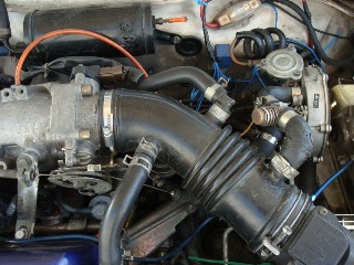

นี่ผมเพิ่งจาย้าย มิกซ์ไปไว้หลังกรองอากาศ เพิ่งเสร็จครับ ยังไม่ได้ลองวิ่งจริงๆเลยครับ
แต่สังเกตเห้นได้เลยว่า รอบเดินเบา ที่ปรับให้พอดีใหม่นิ่งขึ้น แอร์ ตัดเข้า ออก นิ่งขึ้น
หลอดไฟ A/F สวิงน้อยลง กว่าเดิม มาก แทบไปวิ่งเลยนะครับ
สรุป ว่าดีขึ้นครับ เหลือแค่ไปลองวิ่งจริงๆแล้วครับ
อ๋อ ลืมไปบอกครับ ผม ขยายรุมิกซ์ ที่ซื้อมาใหม่จากร้านนะครับ เพราะขนาดท่อ ระหว่างที่เก่า กับที่ใหม่คนละขนาดกันครับ
แปลกใจครับ ปกติ รูมิกซ์เตาแก้ส 25 มม เองเหรอครับ เลยไปให้ร้าน ขยายจน ชน รูเตาแก้ส ได้เพิ่มมา เป้น 29 เองครับ
