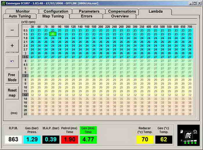

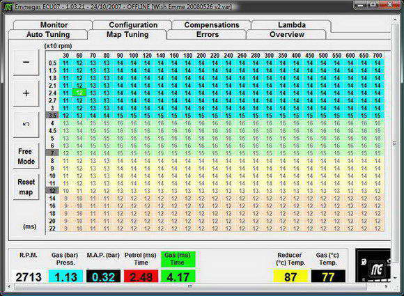

       รบกวนอีกครั้งนะครับ คุณแมวหมู
ตอนนี้มใช้ Toyota Wish ติด Emme HPI-07 หัวฉีด boxer อยู่
มีอาการดังนี้ คือ ในจังหวะออกตัวเร็วๆ หรือช่วง u-turn รถแล้วจะเร่งออกไป
มีอาการรอบวูบเหลือประมาณ 500 - 600 รอบ ก่อนเครื่องจะตอบสนองคันเร่งไป
บางครั้งรอบวูบหนักๆ เครืองดับกลางแยก ซึ่งน่ากลัวมาก
อีกปัญหานึงคือ รอบเดินเบาแกส รอบจะต่ำกว่ารอบเดินเบาน้ำมัน
ผมเลยใช้โปรแกรมจูน โดยโหลดจากเวปของร้านเมืองใหม่ (Emme write temp)
มาลองจูนตามรูปครับ รบกวนแนะนำด้วยครับ
 จาก แมวหมู
 เสาร์, 31/5/2551
 เวลา : 23:06
 IP :
125.24.24.242
แจ้งลบ แจ้งลบคำตอบ

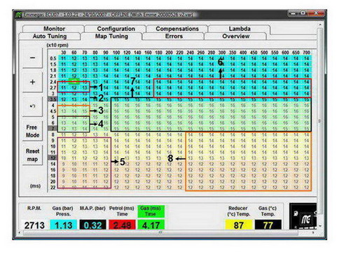

       คุณ Jade
Map ที่เอามาให้ดูน่าจะ Auto Tuning แล้วปรับมานิดหน่อย แต่ยังไม่ถูกต้องนะครับ
ไม่รู้ว่าใช้ Nozzle ขนาดเท่าไหร่ครับ รุ่นนี้น่าจะ 2.5 มม. นะ
หากเลือกขนาดได้พอดีกับเครื่องยนต์ ตอนออโต้เสร็จ โปรแกรมจะโชว์ว่า Corrected
ส่วนการจูนหลังออโต้เสร็จให้ดูตามรูปครับ (ให้ใช้ Free Mode ในการจูนนะครับ)
กรอบเลข 1 มักจะเป็นช่วงรอบเดินเบา ไม่เปิดแอร์ ในรูปโชว์ค่า Petrol Time ตอนใช้แก๊สคือ 2.48 ms.
หากเราสวิตซ์มาใช้น้ำมันแล้วค่าเท่ากันคือ ผ่านครับ หากค่าแก๊สมากกว่าน้ำมัน ให้ไฮไลท์กรอบเลข 1
แล้วกด + เพราะบางเกิน หากน้ำมันมากกว่าแก๊ส ให้กด - เพราะหนาเกิน
กรอบเลข 2 มักจะเป็นช่วงรอบเดินเบา เปิดแอร์ เปิดไฟหน้า ให้เทียบค่า Petrol Time เหมือนกันครับ
กรอบเลข 3 มักจะเป็นช่วงใส่เกียร์ D เหยียบเบรค เปิดแอร์ เปิดไฟหน้า
กรอบเลข 4 มักจะเป็นช่วงใส่เกียร์ D เหยียบเบรค เปิดแอร์ เปิดไฟหน้า หักพวงมาลัยสุด
หากคุณปรับจูนช่วงนี้ให้ค่า Petrol Time เท่ากับน้ำมันทั้งหมด...
รถคุณจะไม่มีปัญหาใดๆในรอบเดินเบา เช่น เบาสั่น ออกตัวสั่น เลี้ยวดับ
กรอบเลข 5 จะเป็นช่วงการออกตัวของรถ หากรถคุณออกตัวอืดหรือออกตัวสะดุด ให้มาจูนที่ย่านนี้ครับ
โดยดูจากน้ำมันก่อนว่าการออกตัวมันวิ่งเข้ากรอบไหน จ่ายเท่าไหร่ แล้วปรับแก๊สให้เท่ากัน
รถคุณจะไม่มีปัญหาใดๆ ในการออกตัวครับ
กรอบเลข 6 จะเป็นช่วงเหยียบคันเร่งตามรอบเครื่องขณะจอดรถอยู่ ไม่ค่อยมีผลใดๆครับ
กรอบเลข 7 จะเป็นช่วงของการขับขี่บนถนนที่เหยียบค้างคงที่ หรือที่เรียกว่า Close Loop
วิธีจูนคือ เหยียบคันเร่งค้างตามความเร็วและรอบที่ต้องการแล้วกดเทียบค่าแก๊สและน้ำมันให้เท่ากัน
โดยไล่จากความเร็ว 40,60,80,100,120,140,160,180,200,220,240,260,280
ตามแต่ส้งติงและใจคนขับจะไปถึง...
รถคุณจะบริโภคเชื้อเพลิงได้เท่ากับน้ำมัน เหยียบติงเท่ากันได้ความเร็วเท่ากัน
กรอบเลข 8 อันนี้ยากสุดเพราะมันป็นช่วงเร่งรอบสูง เร่งแซง หรือเรียกว่าช่วง Open Loop
ต้องอาศัยทักษะในการมองพอสมควรเพราะตัวเลขมันวิ่งขึ้นลงไวมาก
เปรียบเทียบค่าแก๊สกับน้ำมันเช่นเดียวกันครับ หากต่อ Lambda Sensor ตรงนี้จะช่วยได้มากครับ
รถคุณจะบริโภคเชื้อเพลิงได้เท่ากับน้ำมัน เร่งแซงได้มันส์เท่ากับน้ำมัน เครื่องสึกหรอน้อย
รถส่วนใหญ่ที่เครื่องมีปัญหา มักจะมาจากการจูนที่บางในช่วงนี้ครับ
ลองไปจูนดูครับ แต่ตอนจูน ระวังไฟ VSC TRC จะโชว์นะครับ แต่ถอดขั้วแบตล้างกล่องได้ครับ
ขอให้โชคดีครับ

       ขอบคุณมากครับ คุณแมวหมู
หัวฉีดผมไม่ทราบขนาดครับ แต่ออโต้จูนได้ในช่วง correct ครับ คิดว่าคงจะขนาด 2.5 มม. ครับ
map นี้ผมออโต้จูนแล้วลองปรับในช่วง 300 - 800 รอบใหม่ครับ (ลองแบบมวยวัดจริงๆ )
เดี๋ยวพรุ่งนี้จะลองจูนใน Free mode ตามที่แนะนำดูครับ คิดว่าลองในกรอบที่ 1 - 6 ก่อน
น่าจะแก้ปัญหาที่ผมเจอได้มากที่สุดแล้วครับ
ขอบคุณมากครับ

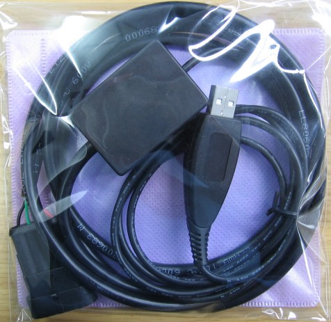

       อยากซื้อสายจูน emmegas 07 หาซื้อได้ที่ไหนครับ อยากจูนเองช่างจูนไม่ถูกใจเลย

       สายจูน emmegas 07 ลองหาดู ในเว็บนะครับ มีคนขายอยู่
แต่แนะนำก่อนจูน save ของเก่าไว้ด้วยนะครับ

       ได้ความรู้มา สายจูน emme 07 ใช้สายของ AUTRONIC AC AG ได้เลยใช้เปล่าครับ คือแบบว่าหาสายของ EMMEไม่ได้ ใครมีความรู้ช่วยยืนยันทีนะครับ จะได้เอามาจูนบ้าง

สายจูนของ Autronic ใช้กับ EMME รุ่น 07 ได้ครับ ไม่ต้องมี Hardlock
แต่ควรไปหา Software เวอร์ชั่นตัวใหม่มาใช้ครับ ลูกเล่นเยอะกว่าเดิม

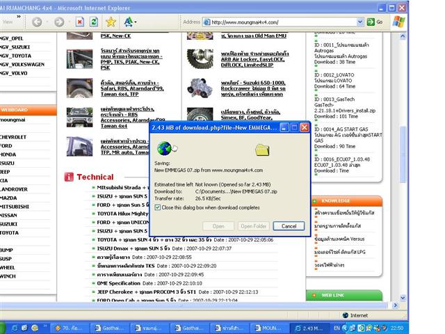

       ได้รับไฟล์แล้วครับพี่แมวหมู...แต่พอเข้ามาในกระทู้เห็นทางเมืองใหม่เข้ามาช่วยบอกทางให้ไปโหลดที่เว็บร้าน...งั้นผมขออนุญาตช่วยทำลิ้งค์ตรงให้เลยเพื่อความสะดวกตามนี้นะครับ
NEW EMMEGAS ECU07 v.1.03.48 เป็น Zip ไฟล์ (ถ้าลิ้งค์ไม่ขีดเส้นใต้จนถึงเลข 8 ให้ก๊อบทั้งหมดไปแปะในช่อง address แล้วกด enter นะครับ)
http://www.moungmai4x4.com/download.php?file=New EMMEGAS 07.zip&No=0016&clickload=8

       ขอบคุณมากเลยครับสำหรับลิงค์โปรแกรม

       อยากทราบว่าสายจูน หาซื้อได้ที่ไหนบ้างอ่ะครับ ผมใช้ wish EMME hpi07อยู่อ่ะคับ กะลังจะหัดลองจูนเล่นดูไม่รู้ยากป่าว แล้วไม่ทราบว่ามีคู่มือในการใช้จูนไหมครับ พอดีไม่มีความรู้เรื่องนี้เลย -ขอบคุนมากคับ มือใหม่คุบเพิ่งติดมาเมื่อต้นเดือนเองตรับ
 จาก แมวหมู
 อังคาร, 24/6/2551
 เวลา : 10:22
 IP :
125.24.90.159
แจ้งลบ แจ้งลบคำตอบ
 คำตอบที่ 57
       คุณ iMPURE(iMPURE)
สายจูนซื้อตามร้านขายอะไหล่แก๊สครับ ใช้กับ Autronic ได้
ส่วนเรื่องจูนให้ดูตามกระทู้ข้างบนครับ
แต่หากไม่เป็นจริงๆ โทรไปถามคุณ ace ครับ
Wish เหมือนกัน

 คำตอบที่ 64
       ต้องขอบคุณคุณแมวหมูอีกครั้งนึงครับ
ที่วันก่อนช่วยแนะนำผมในการจูนรถช่วงออกตัว
หลังจากที่วางสายผมก็ลองจูนต่อไปอีกซักพัก จนคิดว่าได้ค่าที่ดีที่สุดสำหรับรถผม
ได้ค่าอยู่ที่ประมาณ 33 น่ะครับ
ผมก็ลองใช้ดูว่าจะมีอาการรอบสะดุดตอนออกตัวหรือดับอีกหรือไม่
ปรากฎว่าเมื่อเช้าตอนขึ้นทางด่วนเป็นอีกแล้วครับ จ่ายค่าผ่านทางเสร็จปุ๊บ
ออกตัว(ไม่ได้เร่งเร็วอะไร) ปรากฎว่าเครื่องดับไปเลยครับ แต่ตลอดก่อนจะเกิด
อาการนี้ก็ยังไม่มีอาการรอบสะดุดเลย ก็เลยงงว่าสรุปแล้วมันบางไปหรือหนาไป
สำหรับตอนนี้ แล้วควรจะปรับเพิ่มหรือลดดีครับ
 จาก แมวหมู
 พุธ, 25/6/2551
 เวลา : 16:11
 IP :
125.24.34.15
แจ้งลบ แจ้งลบคำตอบ
 คำตอบที่ 65
       คุณ ป้า
1.8 ค่อนไปทางเล็กครับ ควรจะ 2.25 น่าจะดีกว่า
ส่วนไฟโชว์ รถรุ่นนี้ถ้าไม่จูนห่วยจริงๆขึ้นยากครับ
นอกจากลิมเสียบปลั๊ก Sensor หรือทำมันหักนั่นแหละ
คุณ ace
รถคุณนี่สุดยอดจริงๆครับ ปราบยากดีแท้...
คันที่ผมทำไปเมื่อวานกับวันนี้มีคนเอา Wish มาให้แก้
ก็ใช้วิธีเดียวกัน ปรากฎว่า เนียนแฮะ... ผมละงง
สงสัย คุณ ace อาจต้องไล่ตั้งแต่ 20 เรื่อยๆไปทีละ 1 ครั้ง จนถึง 35 ดูก่อน
แล้วลองลากรอบแนวนอนจาก 3 ช่องเป็น 4 ช่องดูครับ
ถ้าไม่ได้จริงๆอาจต้องไล่จากจุดอื่นแล้วละ
 จาก ยุ่นปี่(yunpee)
 พุธ, 25/6/2551
 เวลา : 21:37
 IP :
61.7.189.149

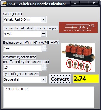

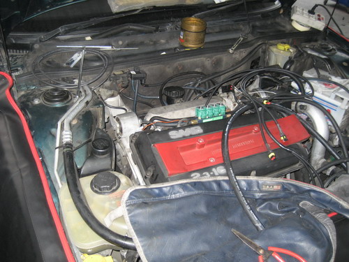

       SAAB 9000 CDE เครื่อง 2.3 turbo 200 แรงม้าควรใช้หัวฉีดขนาดไหนครับ ที่ติดมาเป็น 2.7มม. ขับธรรมดาได้ปกติดีครับ แต่ถ้าเร่งมากจะสะดุดเล็กน้อยพอรู้สึก และอัตราเร่งน้อยกว่าน้ำมันเยอะเลยครับ เป็น HPI07 ครับ ติดเมือเดือนมกราครับ ลองจูนดูก็ไม่ค่อยรู้สึกเลยครับ ไม่ทราบใส่ตัวเลขในช่อง ได้มากสุดเท่าไรครับ อ้อ เจออีกปัญหาคือ บางครับ รอบเครื่องที่ โชว์ที่โปรแกรมจะเป็นครึ่งหนึ่ง ของที่วัดรอบในรถครับ เป็นๆ หายๆ ไม่ทราบสาเหตุ ทำให้การตั้งให้กลับเป็นน้ำมัน ผิดไป เช่น ตั้งไว้ว่าให้กลับเป็นน้ำมันที่ 5000 รอบ มันก็จะเปลี่ยนที่ 2500 รอบ ไม่ทราบมีใครเคยเจอบ้างไหมครับ ตอนนี้เลย disable function นี้ไปเลยครัีบ ไม่งั้น พอมันเป็น วิ่งเกิน 100km/h มันก็เปลี่ยนเป็นน้ำมันเลย ขอคำแนะนำด้วยครับ ขอบคุณมากครับ

       SAAB 9000 CDE 2.3 Turbo 200 แรงม้า ขนาดหัวฉีดประมาณ 2.7 mm ครับ

 คำตอบที่ 74
       รบกวนพี่ ที่สามารถดูตาราง map ของ ICS-03 ( มี Hardlock )
ช่วยลองเปิดไฟร์ แล้ว capture หน้าจอให้หน่อยสิคับ
http://wayroute.com/uploads/lpg/A32_autocal_manual_but_rich_takeoff.ce8
เวลาจะออกตัว กดคันเร่งปั๊บ
ลูกบอล จะย้ายมาอยู่ในช่อง Middle Load ( Idle )
พอซัก 1200 รอบ ถึงจะไปเข้าช่อง Middle Load ( Out of Idle )
ปัญหาที่เจอคือ
ถ้าค่อย ๆ กดเบา ๆ รถจะค่อย ๆ วิ่งออกไปได้
ลูกบอลอยู่ในช่อง Middle Load ( Idle ) [ Tinj.Petrol จะอยู่ประมาณ 8 ms ]
วิ่งไปซักพัก ลูกบอลจะย้ายไป ช่อง Out of Idle แล้วก็วิ่งได้ปรกติ
แต่ถ้า กดลึกอีกนิด
Tinj.petrol จะอยู่ที่ 9 -> 11
รถจะไม่วิ่งเลย แล้วก็สั่น ๆ ๆ
แล้วจังหวะที่ถอน จะเหมือนมีแรงขึ้นมานิดนึง
แล้วค่อย ๆ กด อย่าให้ Tinj.petrol เกิน 8
ก็จะวิ่งออกไปได้
พอพยายามปลี่ยนค่าในช่อง Middle Load ( idle )
ใด้ผลแบบนี้
ถ้าให้เป็น -15
ค่อย ๆ ออกตัวได้ ปรกติดี
กดแรง ๆ ออกตัวไม่ได้
เวลาขับ ๆ ไป ถ้ามันมาลงช่องนี้ ก็เร่งได้เป็นปรกติ
ถ้าให้เป็น +15
ค่อย ๆ ออกตัว ออกได้
กดแรง ๆ นิดนึง ก็ออกตัวได้
แต่ถ้ากดหนัก ๆ ไม่วิ่ง
เวลาขับ ๆ ไป แล้วมันมาลงช่องนี้ เร่งไม่ได้
เลยอยากเห็นตารางในช่วง 0 - 2000 รอบ
ว่าตอน Tinj.petrol > 8 ขึ้นไป
มันยังไงกันแน่
เพราะไม่ว่าจะใช้ค่าไหน ถ้ากดหนัก ไม่วิ่งหมดเลย
รอกวนหน่อยนะคับ
ปล. ถ้าพี่คนไหนมี hardlock
รบกวน download http://wayroute.com/uploads/lpg/EutronDumperNew.exe
พอ รันไฟร์นี้ มันจะสร้างไฟร *.dmp ไว้ข้าง ๆ มัน
รบกวนส่งให้ผมหน่อยนะคับ sarat_w[๑]เมล์ร้อน.com
เผื่อจะทำ hardlock emulator มาแบ่งกันใช้ได้
ขอบคุณคับ

 คำตอบที่ 75
       ขอบคุณ คุณ af ครับสำหรับ การคำนวณ ขนาด nozzle แสดงว่าขนาด nozzle ที่ติดตั้งในรถผมก็น่าจะพอดีแล้ว ไม่ทราบมีท่านอื่นๆ พอจะช่วยวินิจฉัยหรือแนะนำเรื่อง การปรับตั้งให้สามารถเร่งได้ดีขึ้น ใกล้เคียงกับน้ำมันมากขึ้นได้บ้างครับ ขอขอบคุณล่วงหน้าครับ

 คำตอบที่ 77
       เรียน คุณแมวหมู อันนี้เป็น map ปัจจุบันครับ
 จาก แมวหมู
 ศุกร์, 27/6/2551
 เวลา : 15:00
 IP :
125.24.44.32
แจ้งลบ แจ้งลบคำตอบ
 คำตอบที่ 78
       คุณ อนุกรม
Map เป็นแบบ Auto Tune ครับ
อาจมีการปรับเปลี่ยนเป็นแบบ Band Mode คือ ปรับยกแผง
แบบนี้ยังไม่เนียนครับ ต้องใช้แบบ Free Mode แล้ววิ่งจูน
 จาก แมวหมู
 ศุกร์, 27/6/2551
 เวลา : 15:18
 IP :
125.24.44.32
แจ้งลบ แจ้งลบคำตอบ
 คำตอบที่ 79
       คุณ chaos
เสียงดัง แป๊ก คือเสียงโซลินอยด์ทำงานเวลาใช้แก๊สครับ ดังเป็นปกติครับ
ส่วนอีกแป๊กตอนรอบสูง น่าจะเป็นเสียงลูกลอยวัดระดับแก๊สในถังมันกระทบกับถังครับ
คุณ boy(hs0op_ham)
Auto Tune ไม่มีอะไรนี่ครับ
แค่ปิดโหลดทุกอย่าง เลือกโหมด Auto Tune แล้วกด Start แค่นั้นเอง...
พอจูนเสร็จระบบจะบอกว่า Nozzle ที่ใส่มันใหญ่ไป พอดี หรือเล็กไป
คุณ newnymph(new@nymph)
SR Turbo ไม่เคยติดครับ เลยไม่รู้อัตราบริโภค...
แต่ถ้าขับมาให้ดูก็จะรู้ได้เลยครับว่า จูนแบบซดหรืออาบ..

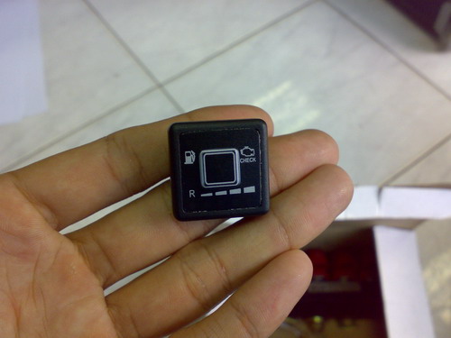

 จาก pamika
 ศุกร์, 27/6/2551
 เวลา : 15:32
 IP :
122.154.9.253
แจ้งลบ แจ้งลบคำตอบ
 คำตอบที่ 82
       ไปติดแก๊สมาใหม่เมื่อ 25/06/2551 หัวฉีด emme อุปกรณ์ของอิตาลีทั้งชุด ถัง 77 ลิตร
ราคา 40,000 บาท แพงไปไหม ตอนนี้ใช้ไปได้ 3 วัน ไม่มีปัญหาเรื่องเครื่องน่ะ มีแต่ไฟแสดงแก๊สบนหน้าปัดไม่ขึ้นเมื่อเติมเต็มถัง เป็นเพราะอะไร รถวิ่งได้ดีมากไม่มีสะดุดเลย เหมือนใช้น้ำมันเลย ปกติไฟแสดงจะโชว์ 5 เม็ดใช่ไหม เริ่มสตาร์ทไฟจะโชว์ทั้งหมดและกระพริบ
พอตัดเป็นแก๊สจะเหลือไฟแดงเม็ดเดียวน่ะ มีใครรู้บ้างค่ะ ช่วยบอกหน่อย อ้อลืมบอกไปค่ะ
honda city type z
สวิทช์เป็นแบบนี้ค่ะด้านซ้ายตรงตัว R จะขึ้นเป็นไฟสีส้มอ่อน และตรงขีด 4 ขีดที่เห็นน่ะค่ะจะขึ้นเป็นไฟกระพริบหลายสีก่อน (ตอนสตาร์ท) พอประมาณ 2 นาที ไฟตรงตัว R จะเปลี่ยนเป็นสีแดง (จุดเดียว) (ตอนเอารถออกมาช่างเขาบอกว่าถ้ามีไฟสีแดงเพียงแค่จุดเดียวแก๊สจะหมดต้องเติม (แต่นี่ไปเติมมาใหม่เต็มถังค่ะ) ไม่รู้เป็นอะไร
 จาก อนุกรม
